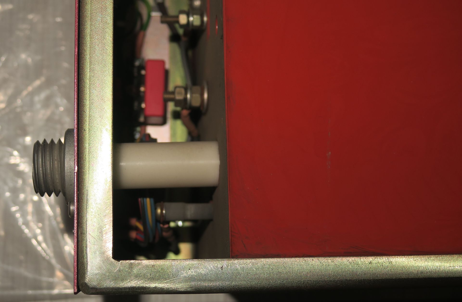

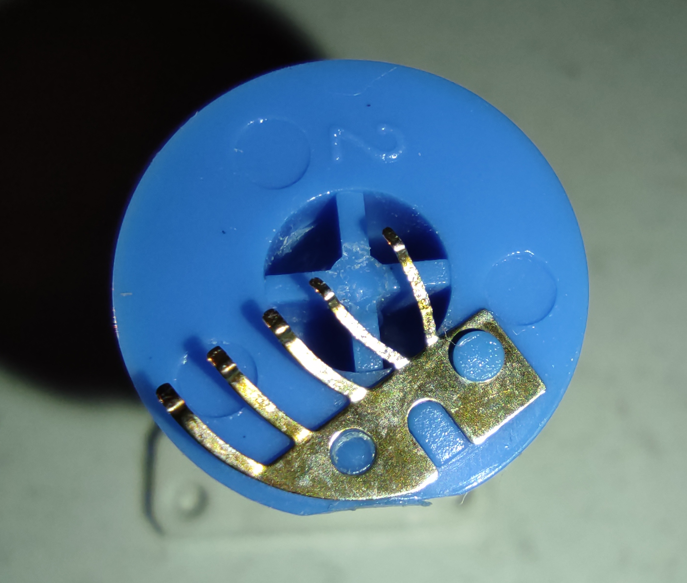

Nyomni is lehet, vagy csak tekerni?
Jó eséllyel 3 láb az enkóder: com, A, B
2 láb a nyomógomb...
Ehhez hasonló enkóder meg sokfelé kapható, csak a lábkiosztás, egyik oldalon 2 láb, vele szemben 3 láb ...
(#) Aklankrisz válasza pipi hozzászólására (») Okt 28, 2022 / 5
Köszönöm mindenkinek a segítséget!
4 "bites" abszolút enkóder, a középső láb a közös.
Pengével levágtam a kis csapvégeket és valóban koszos volt még belül. A 2mm-es csapágygolyót sajnos elvesztettem, nem találtam meg és egy felfúzhető 2,44mm x 2mm gyönggyel helyettesítettem. Saját használatra lesz. A letört kék csapvéget talán megragaszthattam volna, de nem foglalkoztam vele, túl kicsi, és nem bízok a pilanatragasztóban, így "csak" visszatettem távtartónak, a felső fehér hengeres rész jól megvezeti, nem kotyog. Végül pákával olvasztottam meg a négy csapvéget.
Most minden funkció beállítható. Egyik irányból tekerve mindenhol jó, másik irányból haladva ugrik egyet, de ez már nem gond, ez két általam sosem használ funkció. Hogy ez a tengely meg nem vezetése, vagy az 5 lábú feszültségrávezető réz lemez kis lötyögése miatt van, már nem fogom megtudni, mert így is majdnem tökéletes lett és hagyom így. Alig használom a mikrómat.
(#) Suba53 válasza Aklankrisz hozzászólására (») Okt 28, 2022 / 1
Mégis csak érdemes volt szétszedni.

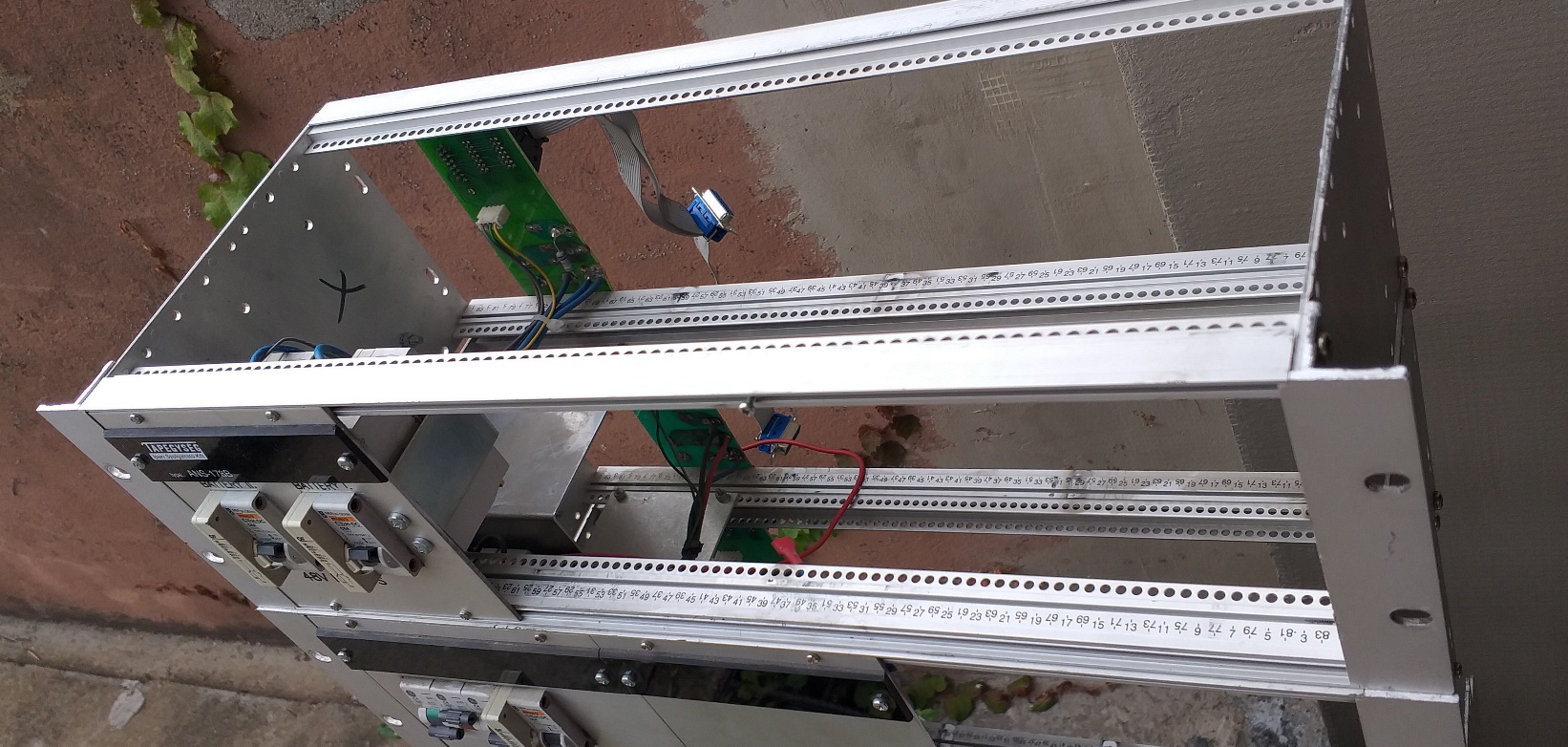

Tisztel közösség.
Nem elektronika,de kapcsolódik.
Eddig nem találtam semmit a két profilról.
(#) Kinka István válasza abszoluthobbi hozzászólására (») Okt 29, 2022 / 2
Engem műszerdoboz vázra emlékeztet.
Ezzel összeköve az elő- és hátlapot, kész a váz. A vékony hornyokba lehet az oldallapokat betolni. A "C" alakú hornyokba anyát vagy csavarfejet lehet becsúsztatni.
(#) még1MbR válasza abszoluthobbi hozzászólására (») Okt 29, 2022 /
Engem is műszerkeret vázra emlékeztet. Ami nekem van idehaza, hasonló, de nem teljesen ilyen.
Van vagy 6-8db.
(#) Suba53 válasza abszoluthobbi hozzászólására (») Okt 29, 2022 /
Szerintem bútor váz.
Van egy asztalom a műhelyben a pincében, annak van hasonló profilokból a váza.
De majd megnézem, ha lemegyek.
(#) abszoluthobbi válasza Kinka István hozzászólására (») Okt 29, 2022 /
Igen,valamikor műszerek voltak benne,vagy 30 évvel ezelőtt.
Csináltam belőlük saját ötletű mokerákat.
De nem tudom a nevüket,tipusukat,a gyártot és létezhetnek még?
(#) Bakman válasza abszoluthobbi hozzászólására (») Okt 29, 2022 /
Bocsánat, mi az a mokera? Barátunk nem segített.
(#) abszoluthobbi hozzászólása Okt 29, 2022 /
Én igy nevezem a saját/koppintott megvalósított ötleteimet.
(#) facek001 válasza abszoluthobbi hozzászólására (») Okt 30, 2022 /
Szia! Ez dobozprofil csináltak vele minden félét Szentesen a kontaszetnél.A hornyokba anyacsavart,a végén lévő menethez lehetett az előlapot rögzíteni.
(#) abszoluthobbi hozzászólása Okt 30, 2022 /
Most az érdekel,beszerezhető e a profil alkatrész?

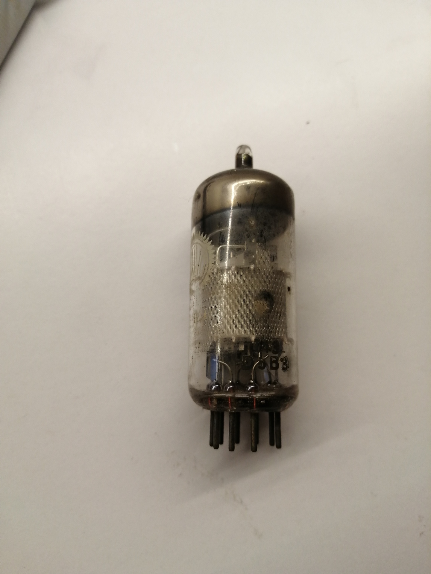

(#) david87 hozzászólása Okt 30, 2022 /
Van nekem egy a képen látható csövem. Nem tudom hogy milyen cső
E. - 83van a csövön
A hozzászólás módosítva: Okt 30, 2022
(#) Patópali válasza david87 hozzászólására (») Okt 30, 2022 /
Ha az E és a83 között van két karakternek hely valószínű ECC83, ha nincs E83CC. Ezek kettős triódák.
(#) ujfalusi válasza david87 hozzászólására (») Okt 30, 2022 / 4
Szerintem EF 83
(#) Patópali válasza ujfalusi hozzászólására (») Okt 30, 2022 /
Igazad van, ezt elnéztem. Bocsánat mindenkitől !
(#) david87 válasza Patópali hozzászólására (») Okt 30, 2022 /
Van hely de a csövön van ez a 2 karakter
T43 D5B3

(#) synergy válasza Patópali hozzászólására (») Okt 31, 2022 /
Ez nem ecc83 kettős trióda, ez EF 83 pentóda
