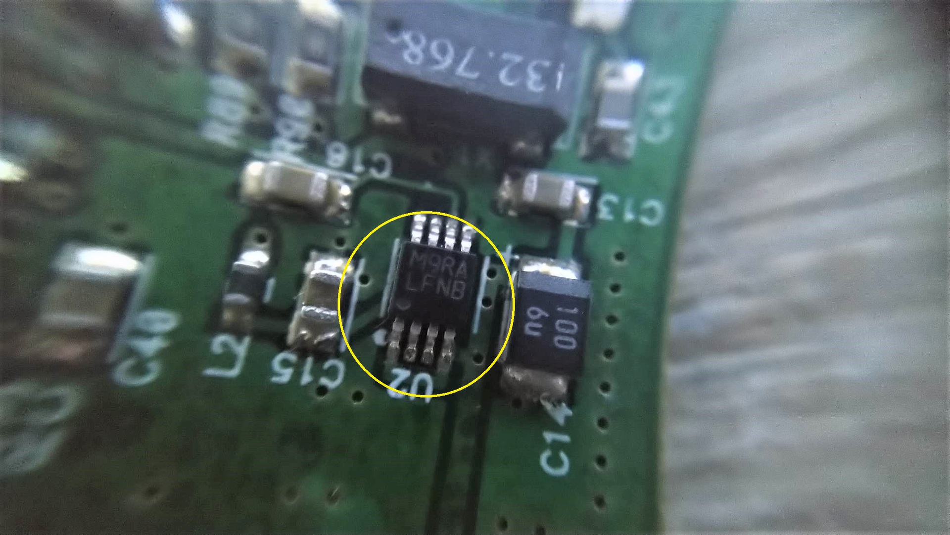

(#) sanca29 hozzászólása Márc 18, 2023 /
Üdv, valakinek infó erről?
(#) kadarist válasza sanca29 hozzászólására (») Márc 18, 2023 /
Ez lesz az: LP3981.

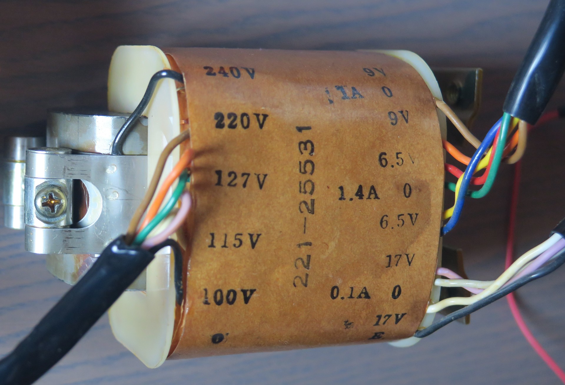

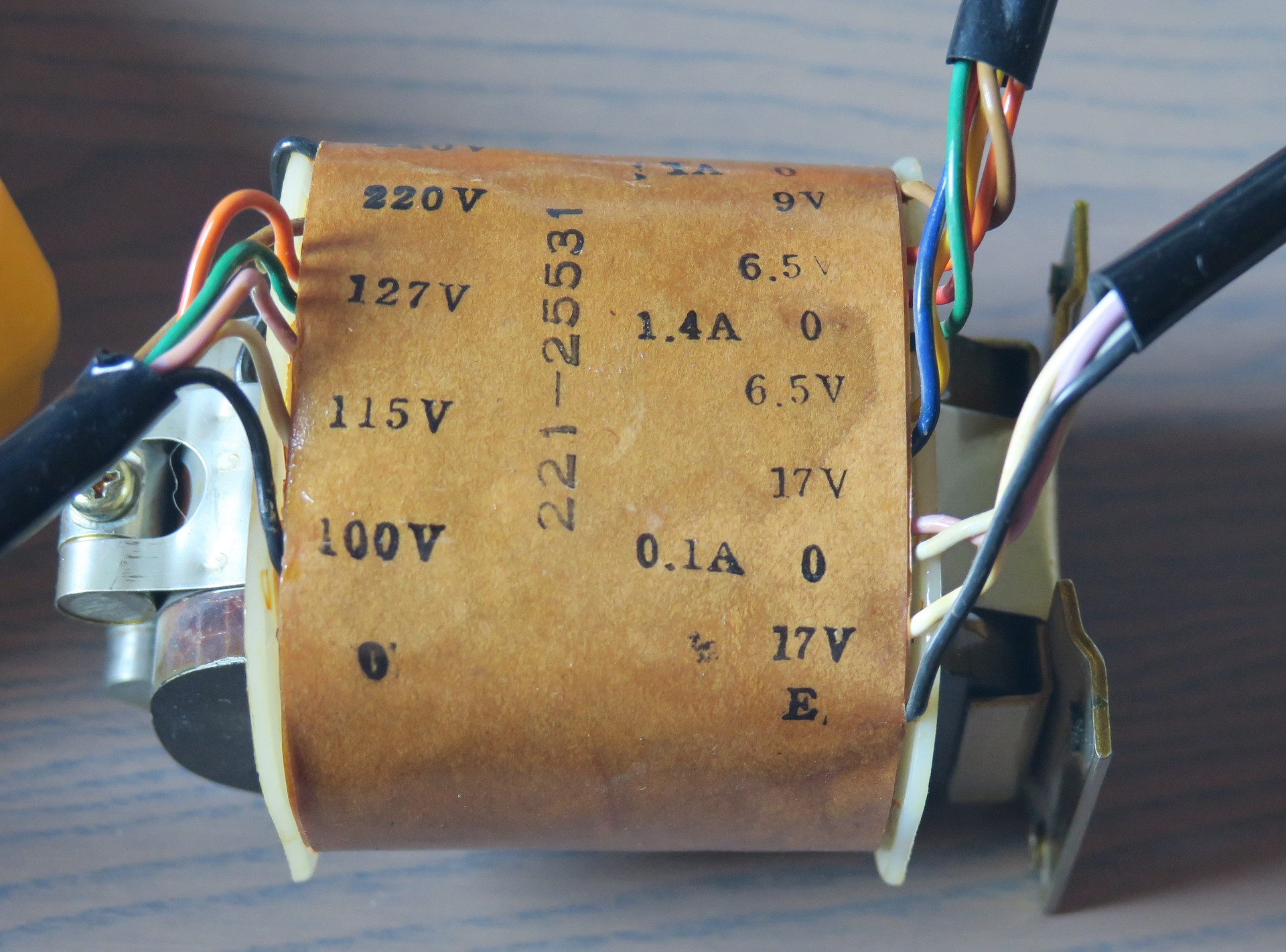

(#) exabit hozzászólása Márc 19, 2023 /
Van egy trafóm amin két kivezetést nem tudok beazonosítani. Az egyik a primer kivezetések mellett jön ki és oda van szorítva a vashoz. Ez árnyékolás lehet a primer és szekunder között? A másik pedig a szekunder kivezetések mellett jön ki és egy E betű (earth?) van mellé írva. A két kivezetés között illetve ezek és a trafó tekercsei között nincs ohmikus kapcsolat.

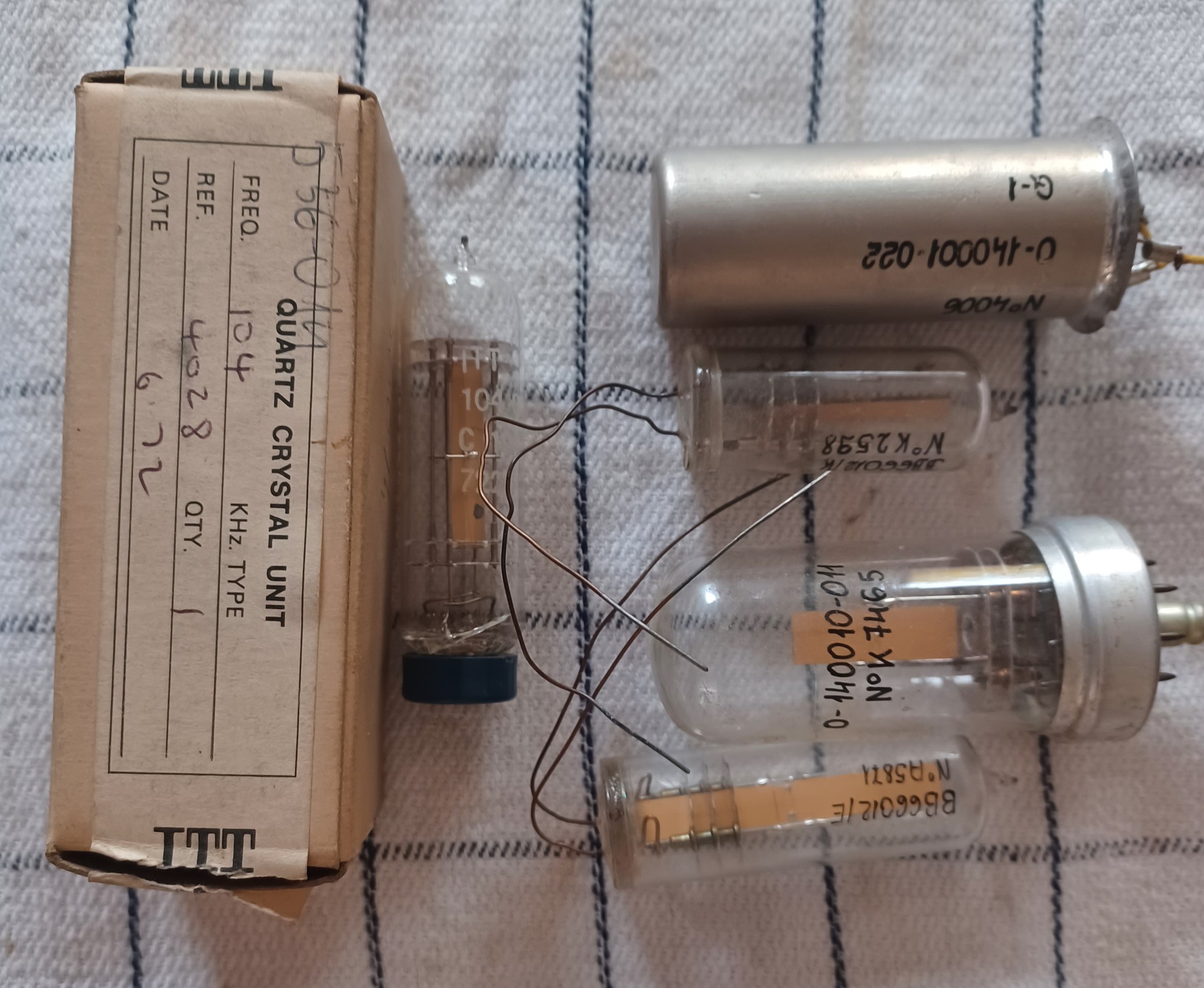

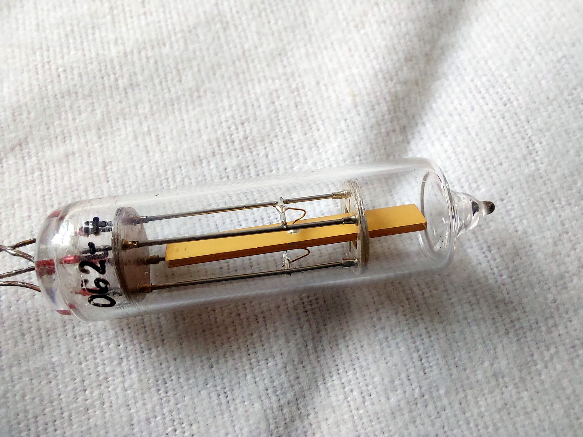

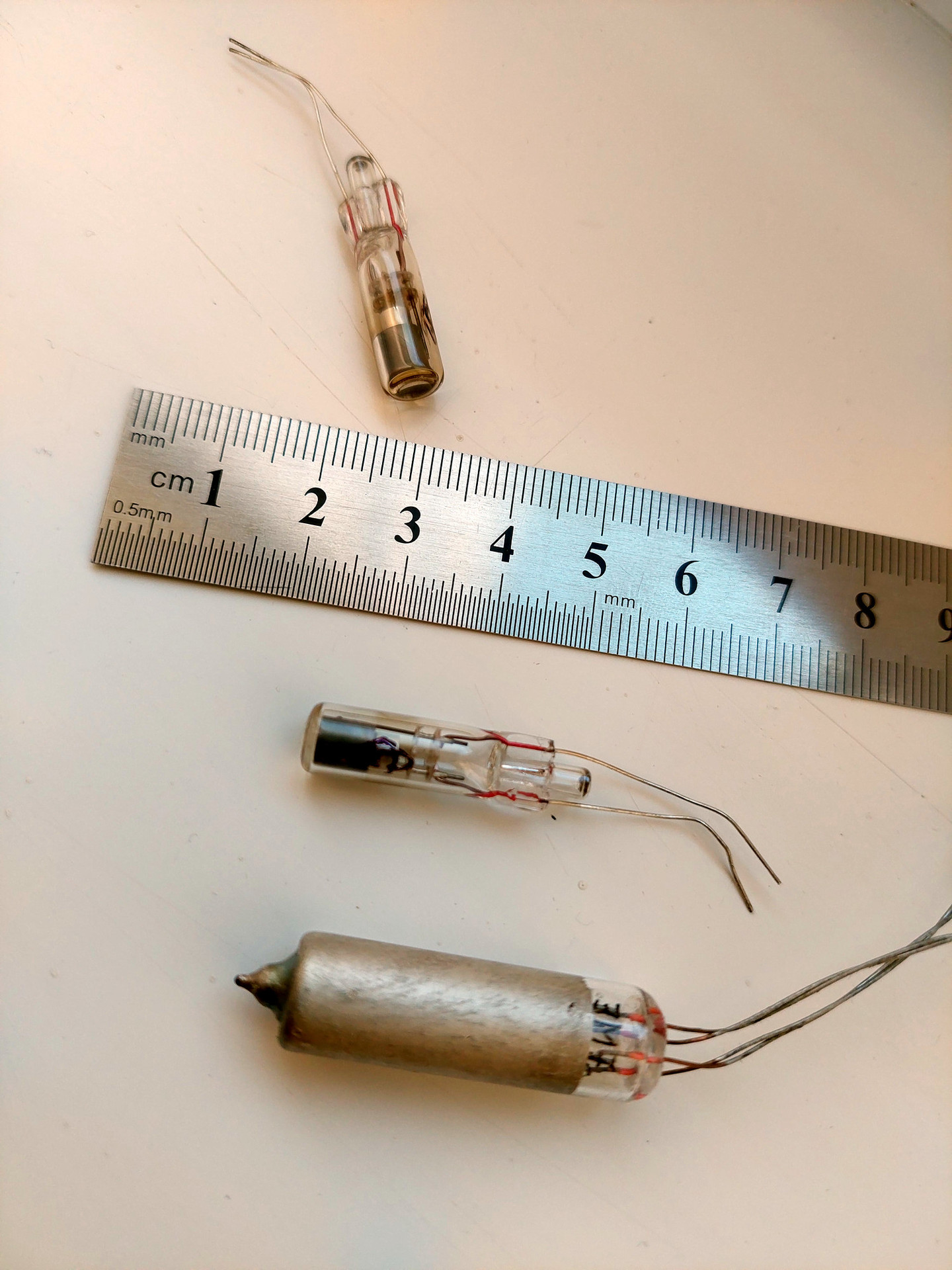

(#) KBal76 hozzászólása Márc 21, 2023 /
Sziasztok, tudtok ezekrôl valamit írni, mik lehetnek?
Vannak tippjeim, a kicsik talán glimmlámpa, a nagyobb pedig talán rezgô kvarc? Nincs használható jelölés rajtuk.
(#) kaqkk válasza KBal76 hozzászólására (») Márc 21, 2023 /
A kicsi az glimmlámpa(jelzőlámpa) , a nagy az izzó de vezetőképes festékkel van lefestve (speciális alkalmazásra)
(#) uniman válasza KBal76 hozzászólására (») Márc 21, 2023 /
4 kivezetése pl. a közvetett fűtésű termisztornak van...
(#) KBal76 válasza kaqkk hozzászólására (») Márc 22, 2023 /
Azért írtam hogy talán kvarc, mert nincs merhető ellenállása, illetve kapacitása sem. Lemartam egyről a festéket, ez van benne. Továbbra is kvarcra tippelek, bár elég vaskos a lapka benne, és teljesen átlátszó, a két oldala fémezett (aranyozottnak néz ki). Az átlátszót úgy értem, hogy nincs fénytörése, és teljesen síkba vannak csiszolva az élei, ha nem csillanna surló fényben, azt hinném hogy nincs ott semmi.
(#) Gafly válasza KBal76 hozzászólására (») Márc 22, 2023 /
Ez bizony alacsony frekvenciás kvarc.
Mechanikai okból van négy kivezetése.
(#) kaqkk válasza Gafly hozzászólására (») Márc 22, 2023 /
Így könnyű ha látod mi van belül ...
(#) KBal76 hozzászólása Márc 22, 2023 /
Már csak azt kéne kitalálni, hogy a ráírt számok betûk mit jelentenek, mindegyiken más van.
Most így rákeresve találtam is hasonló eszközöket eBay-on, de ezek sokkal manufakturálisabbak.
pl.:
016-3 JL26
016-2 JM11
004-3 JM7
062-4 FE1
046-3 KB1
076-3 CE1
011-3 J16
015-4 JL27
006-4 JM13
stb.
Lehet a 3 jegyû szám a freki, KHz-ben? A betûk meg a készítôk monogrammjai
(#) Gafly válasza kaqkk hozzászólására (») Márc 22, 2023 /
Úgy könnyű, ha van egy dobozzal, amit meg tudok nézni.
(#) madzagos válasza KBal76 hozzászólására (») Márc 22, 2023 /
Esetleg a glimmeket eladod?

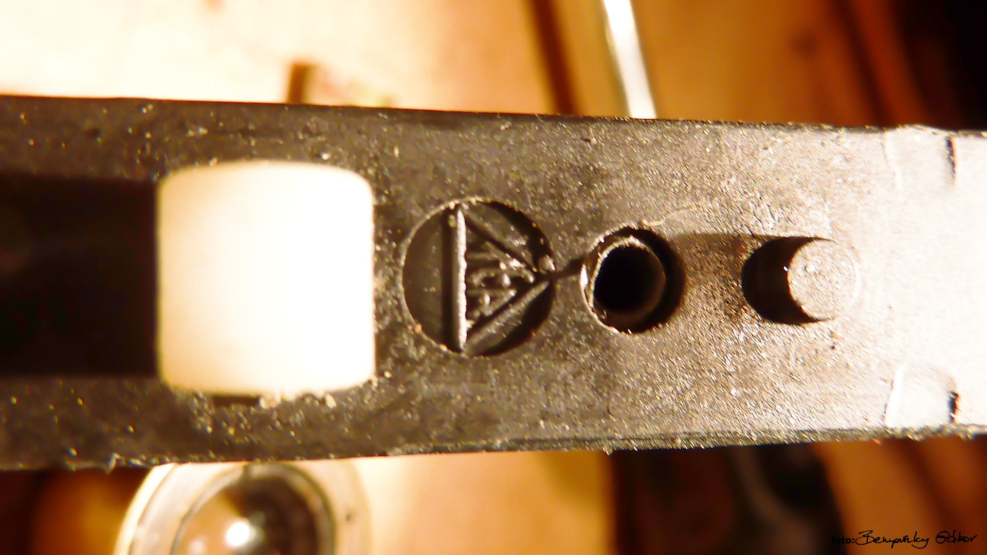

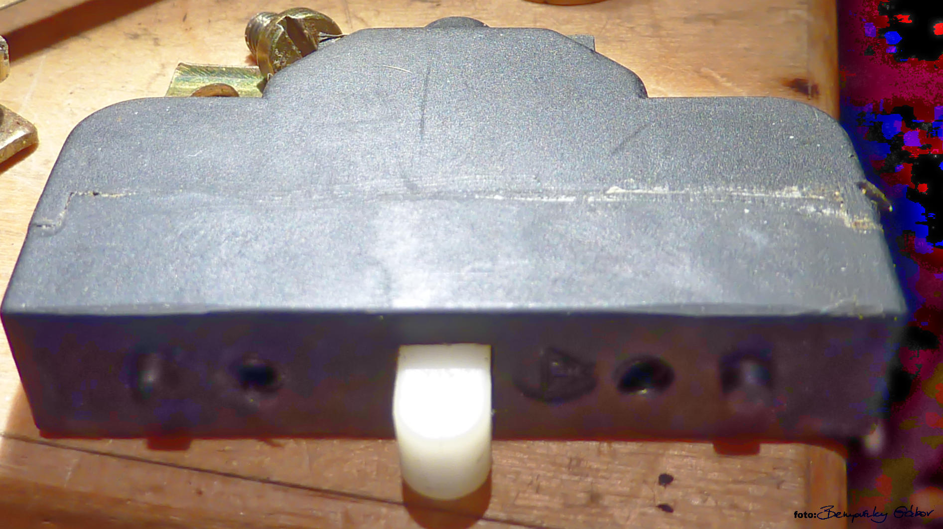

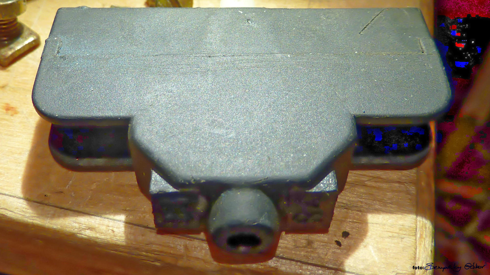

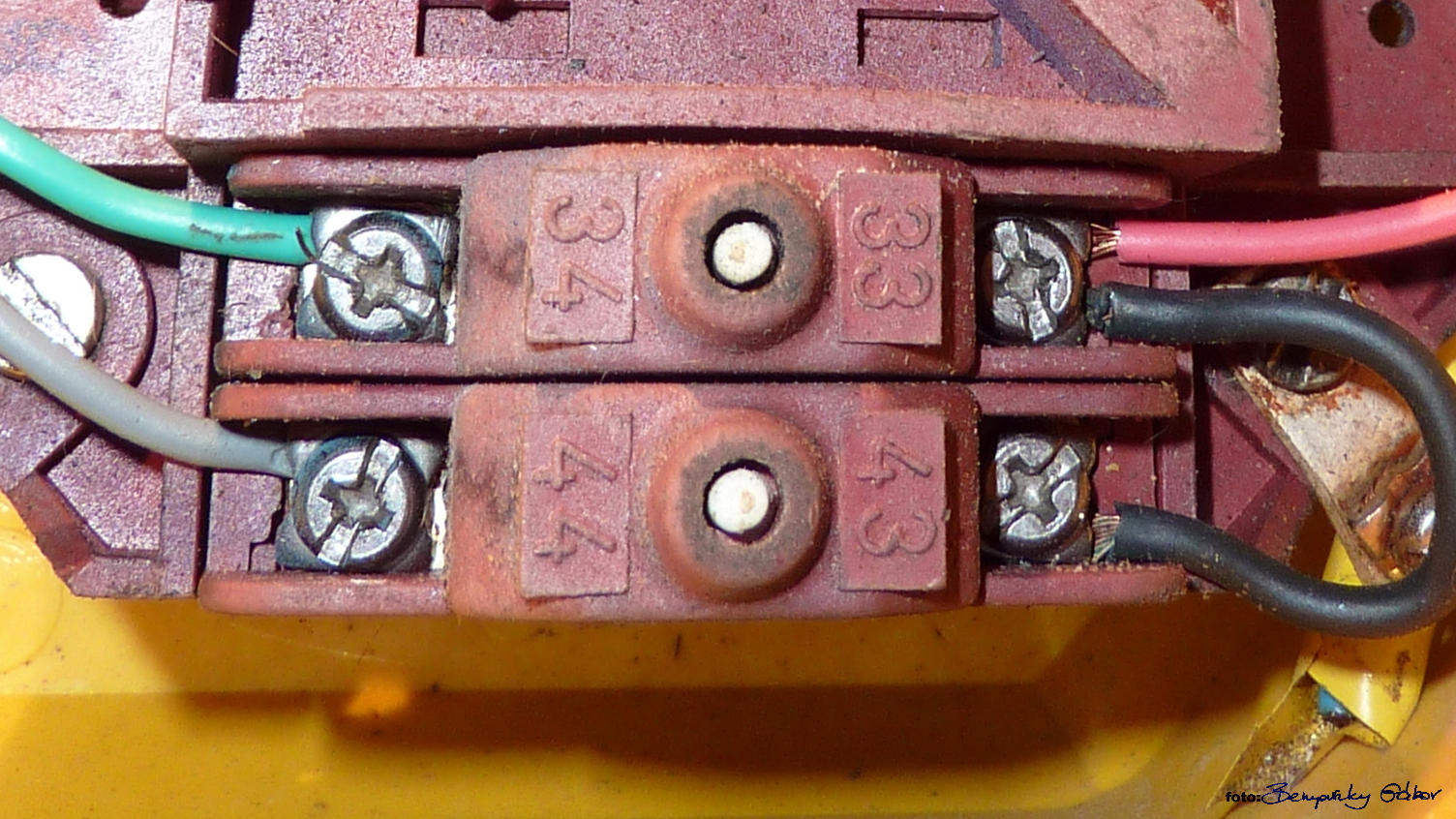

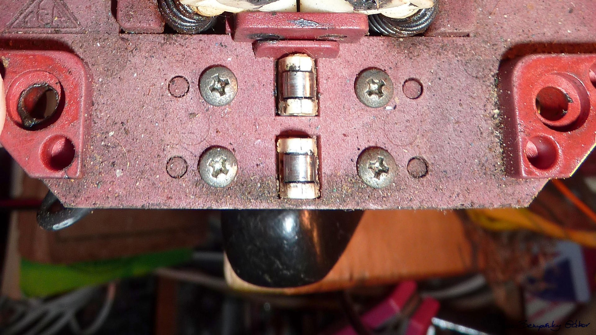

(#) gbenyov hozzászólása Márc 23, 2023 /
Hello Mindenkinek!
Egy "ipari" berendezésben több, általam eddig nem ismert "mikrokapcsoló"-kat ki kellene cserélnem.
Egyetlen támpont egy ismeretlen márkajelzés: háromszög ábrában "TEA" nagybetük.
Tudtok segíteni, hol szerezhető be ebből kb. 10 db.?
Magyarázkodás helyett 6 képet tettem fel ide:

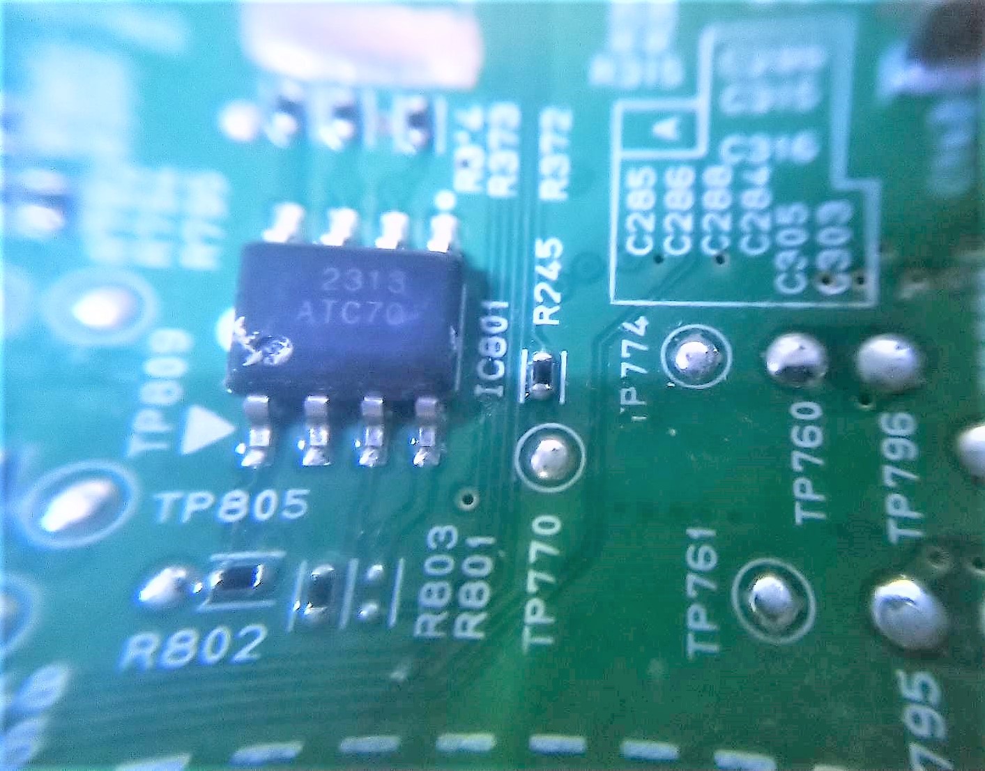

(#) sanca29 hozzászólása Márc 24, 2023 /
Üdv, ez mi lehet nem dob fel semmi hasonlót a Goole
(#) dokidoki válasza sanca29 hozzászólására (») Márc 24, 2023 /
Ha a gogult megetetem a: 2313 so8 kifejezéssel akkor az első találat nagyon esélyes.
(#) kadarist válasza sanca29 hozzászólására (») Márc 24, 2023 /
Ez valami titkosító csip, talán autós dolog?
(#) Bakman válasza gbenyov hozzászólására (») Márc 24, 2023 /
Mi a gép típusa? Hátha közelebb visz a megoldáshoz. A kialakításból ítélve régi masina, készülj fel az átalakításra.

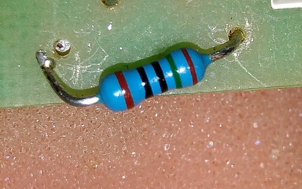

(#) Zoltan.ms hozzászólása Márc 25, 2023 /
Sziasztok, azt szeretném kérdezni, hogy az alábbi képen látható ellenállás milyen értékű lehet? Ha barna fekete fekete zöld barna akkor 10 MOhm ha meg barna zöld fekete fekete barna akkor meg 150 Ohm nagyon nem mindegy, egyáltalán az ilyen szimmetrikusan felfestett alkatrészeket hogyan kell leolvasni?
(#) KBal76 válasza Zoltan.ms hozzászólására (») Márc 25, 2023 /
Az adott példányt ha már ennyire közelről látod, akár meg is mérhetnéd. Én a másodikra tippelnék, az jobban a szélén kezdôdik.
(#) Kari55 válasza Zoltan.ms hozzászólására (») Márc 25, 2023 / 1
Valahol olvastam hogy a vastagabb csík a tűrést jelenti, ez szerint 150Ω
(#) Léry válasza Zoltan.ms hozzászólására (») Márc 25, 2023 / 1
Tapasztalatom alapján az első csík egyértelműen közelebb van a dróthoz és az ötödik többnyire érzékelhetően távolabb van az első négytől. Mint ahogy ezen a képen is legalább az egyik eset jól látható a fentiek közül.
De mivel Kína nagy ország, így bármi megtörténhet. Tehát itt is érvényes a régi szovjet közmondás, miszerint a bizalom alapja az ellenőrzés.
(#) moltam válasza Zoltan.ms hozzászólására (») Márc 25, 2023 /
Sokat segíthet ha tudod mit csinál, ki kell elemezni a működését az áramkörnek. Szerintem nem 10megás lesz amúgy. Persze a mérés a legegyszerűbb ha nem szakadt.

(#) sanca29 válasza kadarist hozzászólására (») Márc 25, 2023 /
igen autos
