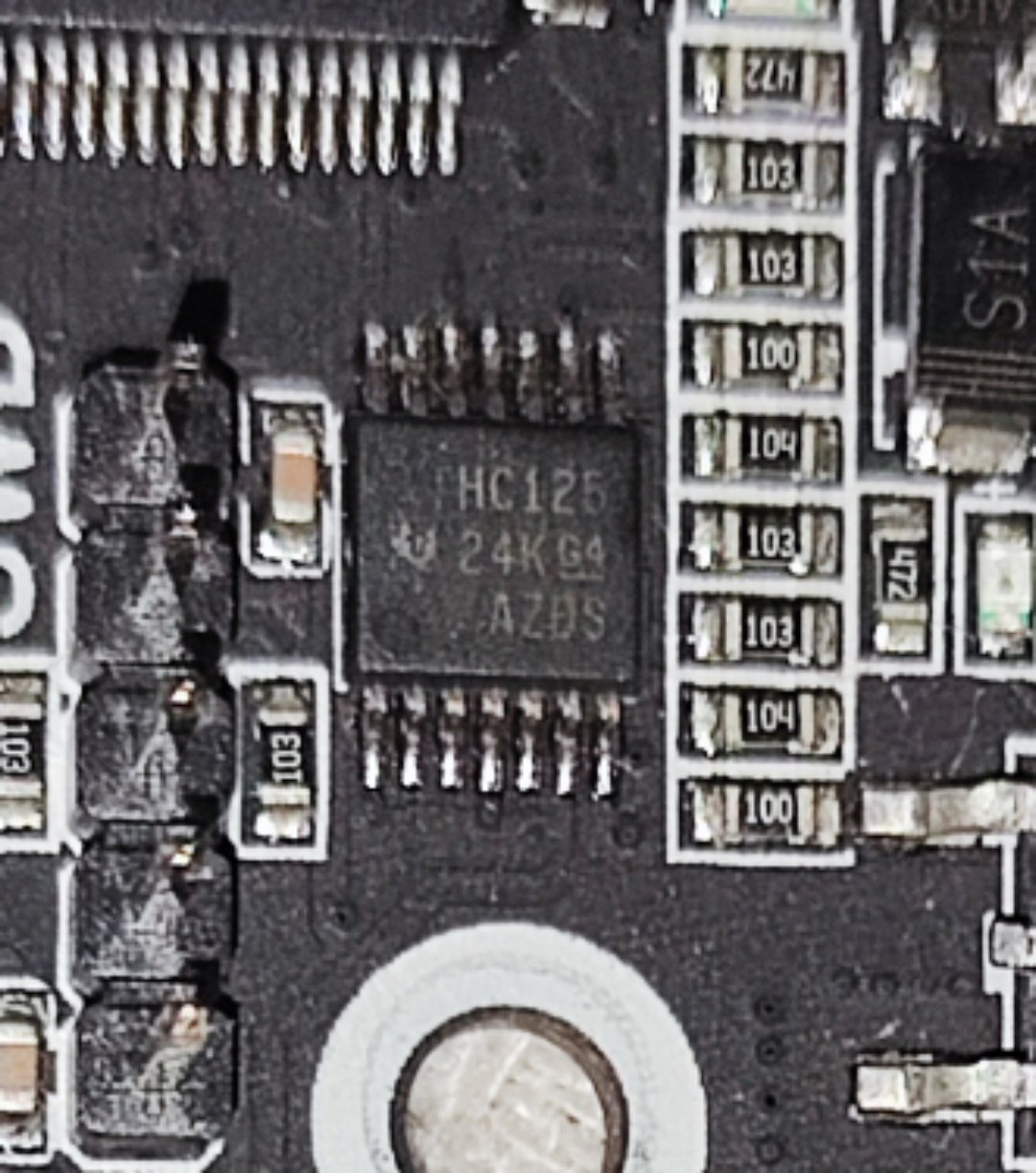

(#) zsolt58 hozzászólása Márc 27, 2023 /
Nem tudom, hogy jó topikba vagyok-e.
De egy egyszeru kérdésem lenne. Az alábbi képen szereplő IC megegyezik-e ezzel az IC-vel? az oldalt át lehet állítani angolra
Az a gyanúm hogy ez az IC a hibás és ki cserélném. De Alirol nem akarom mert sürgős lenne
(#) antiktelefon válasza zsolt58 hozzászólására (») Márc 27, 2023 / 1
A HCT az ttl input a HC az nem, tudni kéne mi hajtja meg és mik a logikai szintek.
(#) zsolt58 válasza antiktelefon hozzászólására (») Márc 27, 2023 /
Ez a kép segít?
Ez az BTT SKR MINI E3 V3.0 alaplapon van rajta.
Ventilátorokat és fűtést vezérel a 3D nyomtatóba.
(#) pipi válasza zsolt58 hozzászólására (») Márc 27, 2023 / 1
Nem igazán, pont az nem látszik a PWM-ek honnan jönnek. A gatek azok biztos nem okoznak gondot
2. kép
De ha a PWM 3.5 volt fölött van high, max picit később vált szintet.
A hozzászólás módosítva: Márc 27, 2023

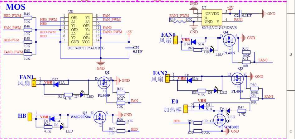

Tessék a teljes lap kapcsolási rajza. Ha ez segít
De ha le írod mit mérjek meg most a lapon vagy valami ami segíteni tud akkor azt is megtudom csinálni. Annyi hogy valószínűleg nem jó az IC

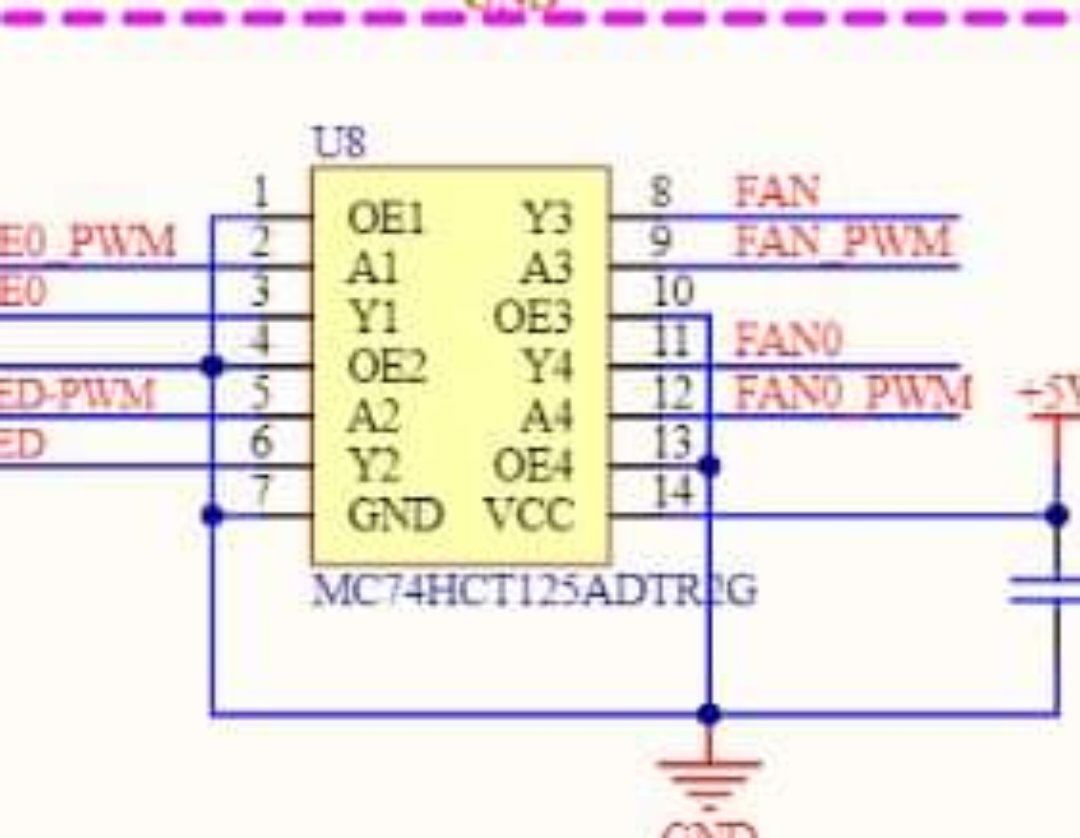

3.3V tápú stm32 hajtja meg, az bizony nem fogja elérni a 3.5V szintet, cmos kéne szerintem ide, HCT-t vegyél.
Hát 74HCT125 kéne.De ha sos vennék más tokozásút és a hibás kapu ki és bemenetét levágnám, ic fölé, ki bemenet drótozva, gate meg test GND, táp 5V aztán elmegy amíg megjön a jó tokos.
Vagy nyomtatós facebookról kérsz egy más módon kinyírtat és leszeded arról.
De a hc még mindig nem TTL logikai szint, nem tudom mi ír az oldal. A hcl az fog menni 3V PWM jellel.
Linkeltem a hackaday cikket, van benne ábra, HC az csak 3.5V-tól ad high kimenetet, amit 3.3V tápú inputról nem fogsz elérni.
Szerintem facebookról szerezz egy égett vagy szétbarmolt donort, legtöbb nyomtatós nem tud ilyen kis smdket javítani úgysem.
