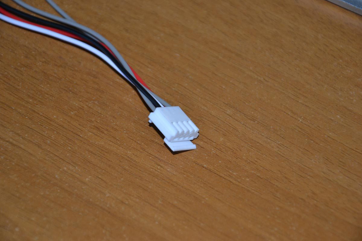

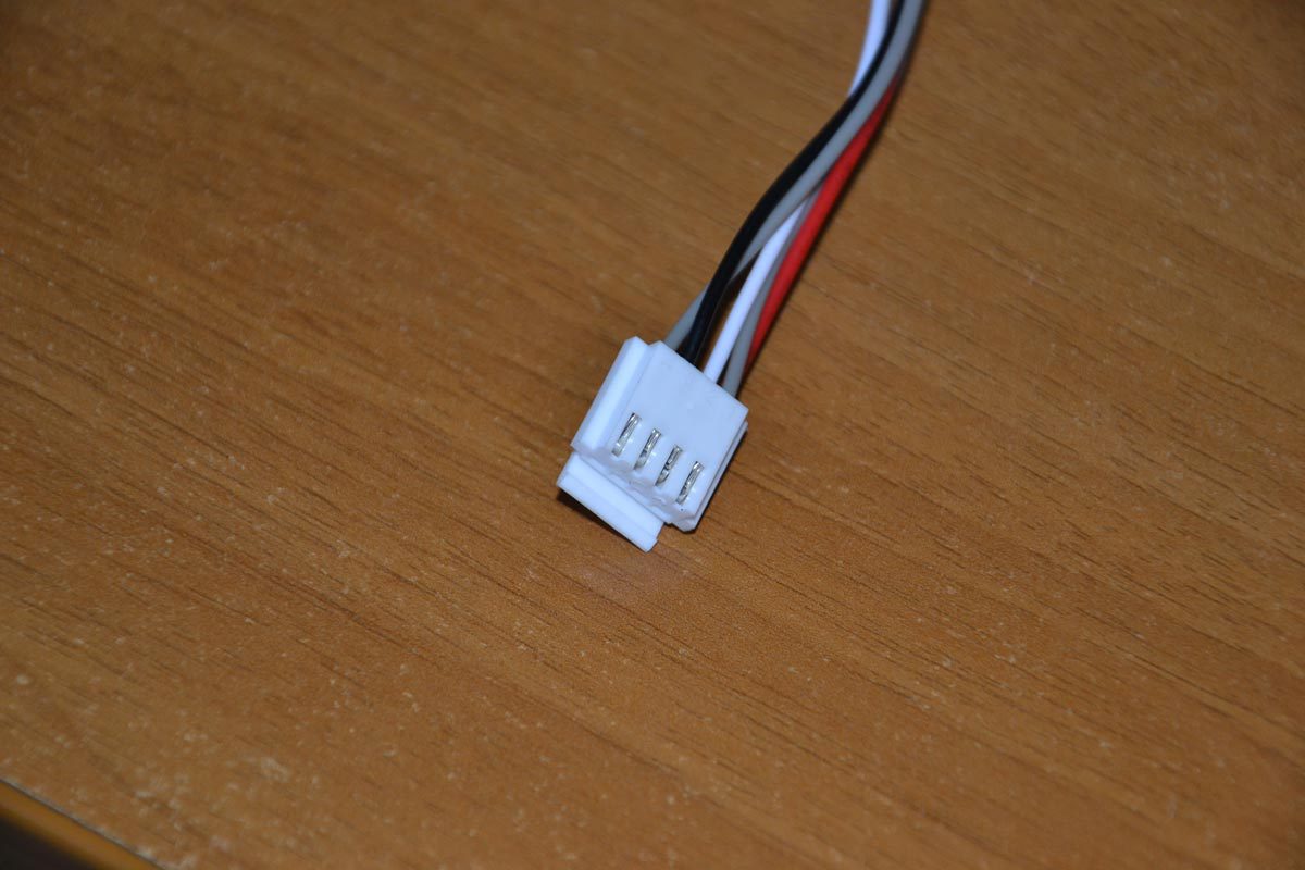

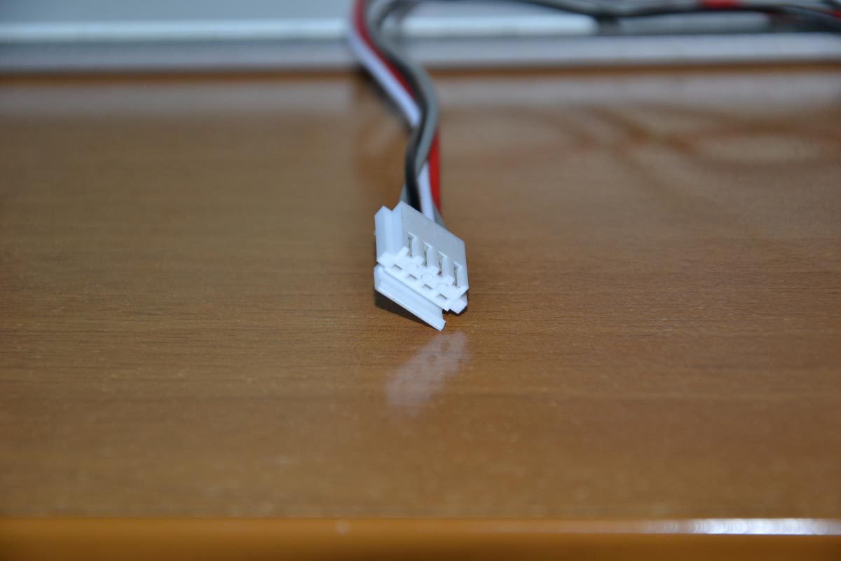

(#) Bakman hozzászólása Júl 15, 2023 /

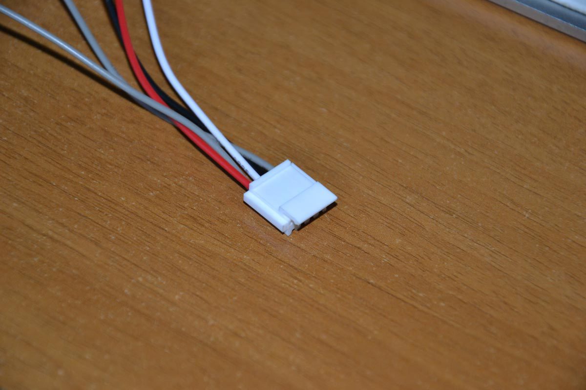

Napot!
Tudja valaki, hogy a mellékletben látható csatlakozót (érintkezőkkel) milyen néven keressem?

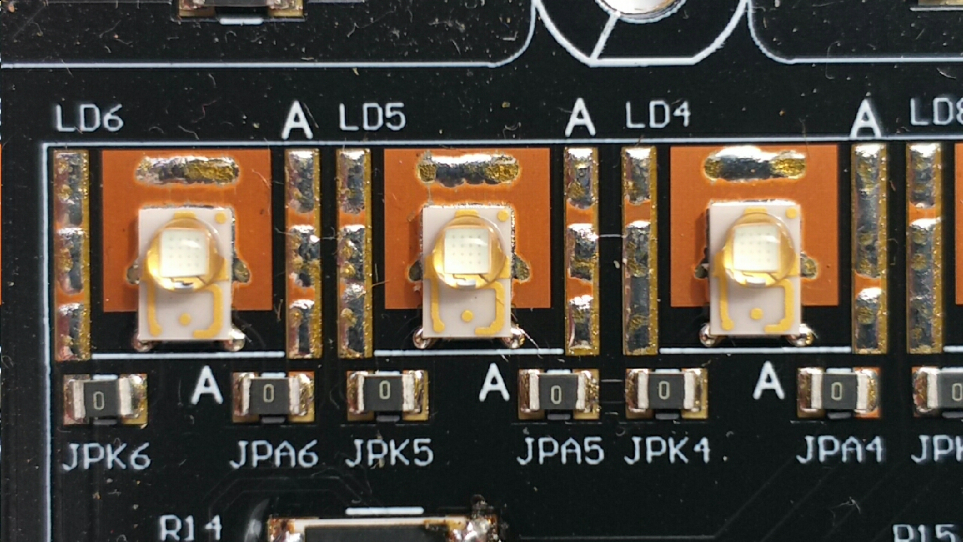

(#) még1MbR hozzászólása Júl 15, 2023 /
Próbáltam google lens segítségével beazonosítani ezt a fajta SMD ledet, de nem jártam sikerrel.
Gondoltam itt is megkérdezem, hátha.
Köszi szépen előre is!
(#) még1MbR válasza még1MbR hozzászólására (») Júl 15, 2023 /
Hoppsz, sikerült!
Lumileds LXML-PR01-0425
(#) david87 válasza Bakman hozzászólására (») Júl 15, 2023 /
Szerintem ez lesz Bővebben: Link
A hozzászólás módosítva: Júl 15, 2023
(#) Bakman válasza david87 hozzászólására (») Júl 15, 2023 /
Biztos, hogy nem. Nézd meg jól a képet, szinte a teljes szélességében van egy biztosító füle, azzal kapaszkodik a másik feléhez.

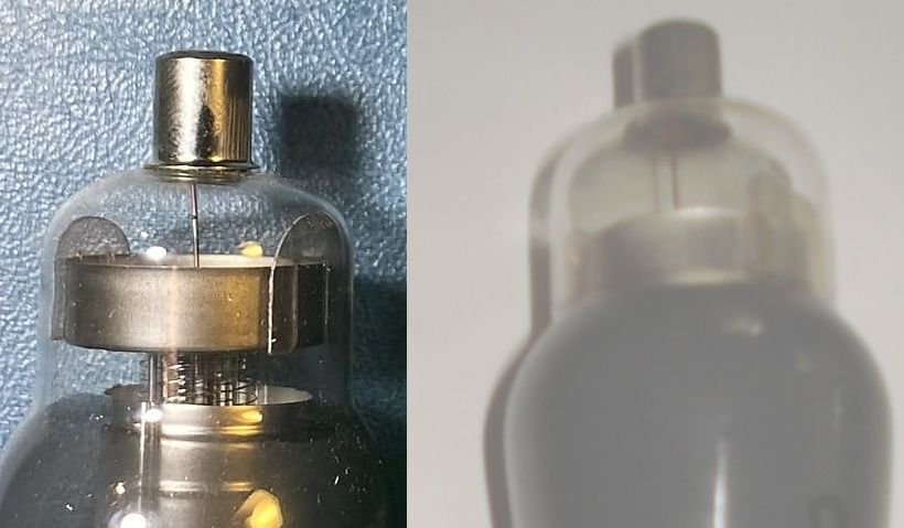

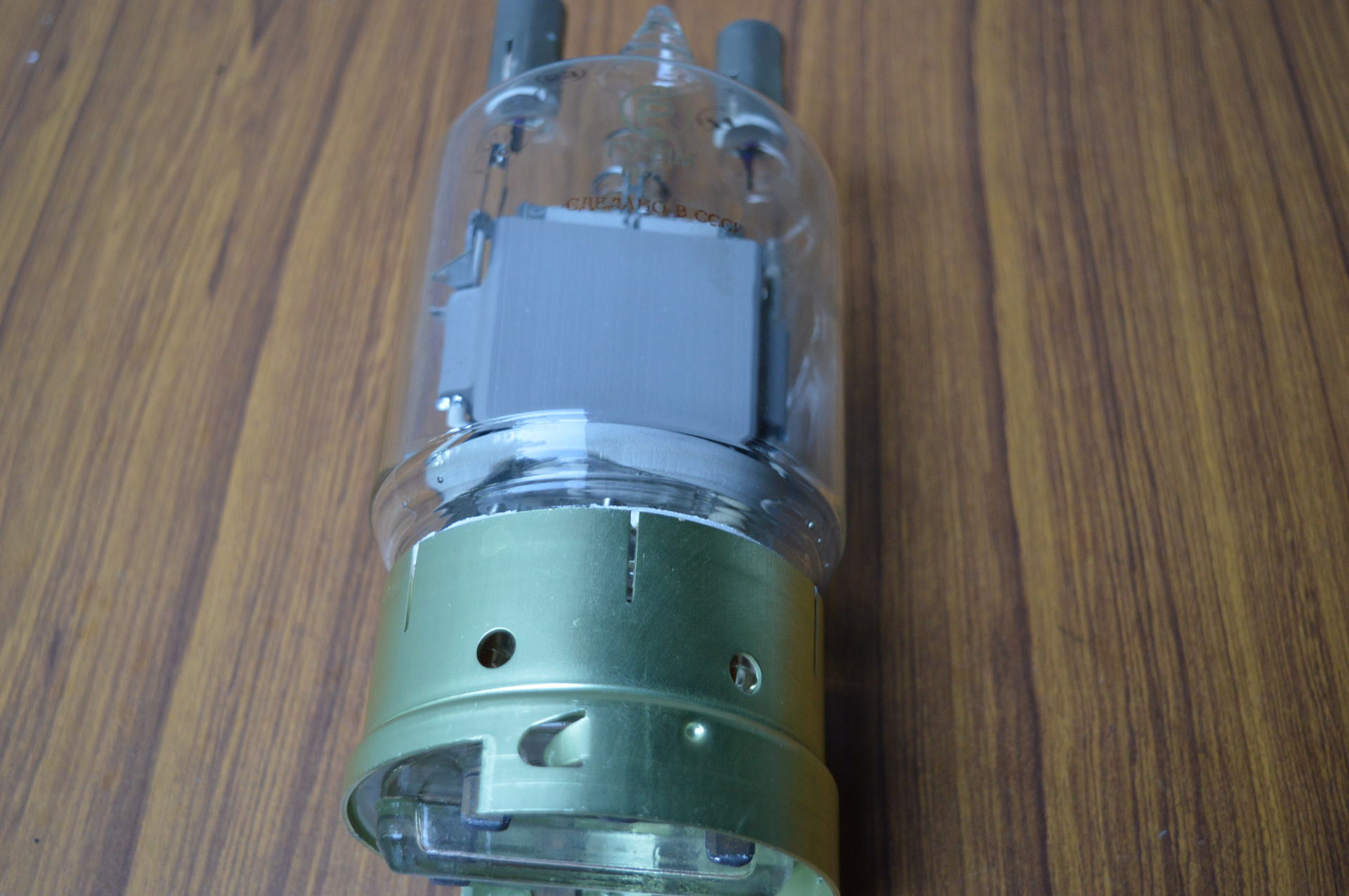

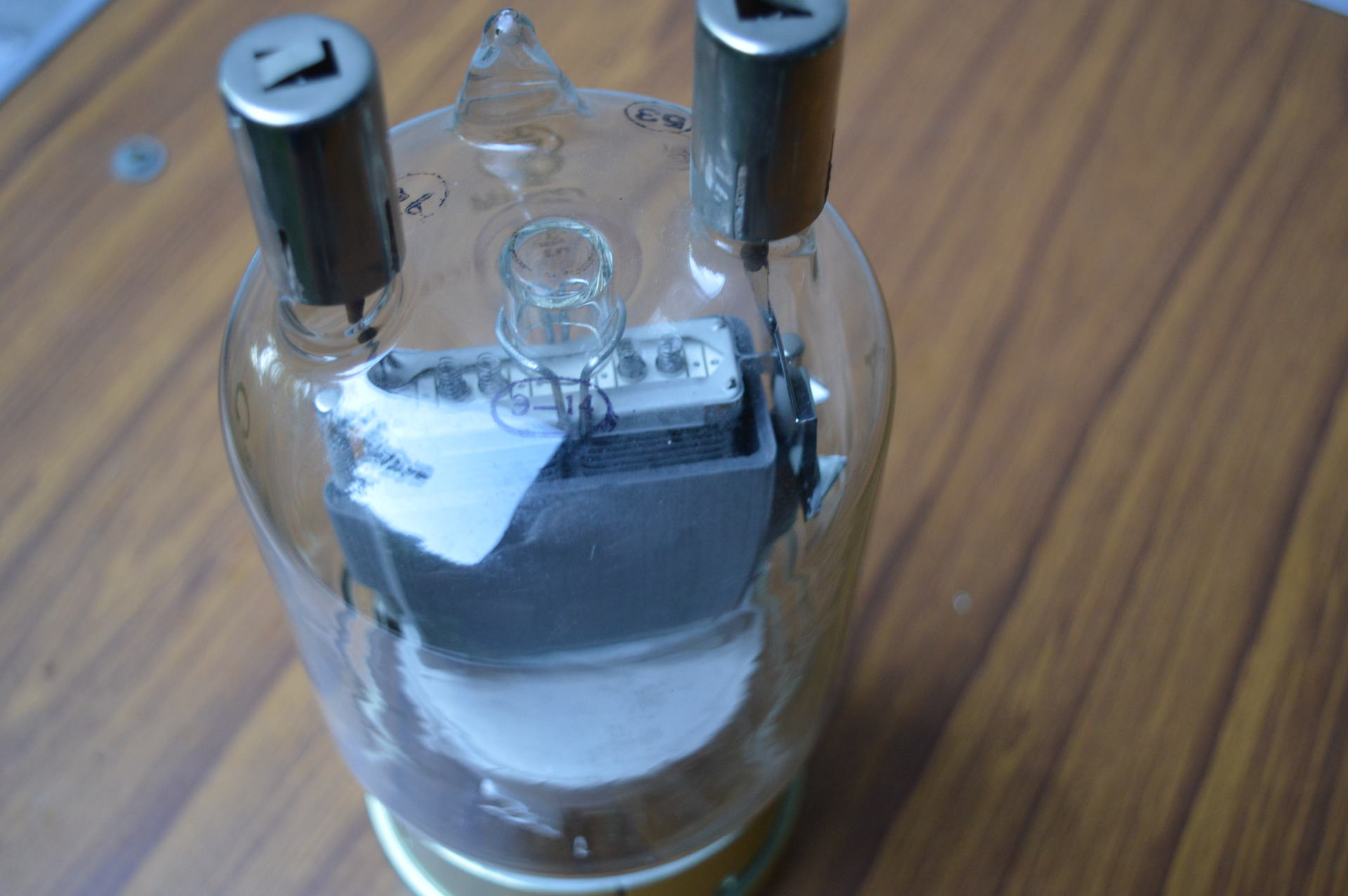

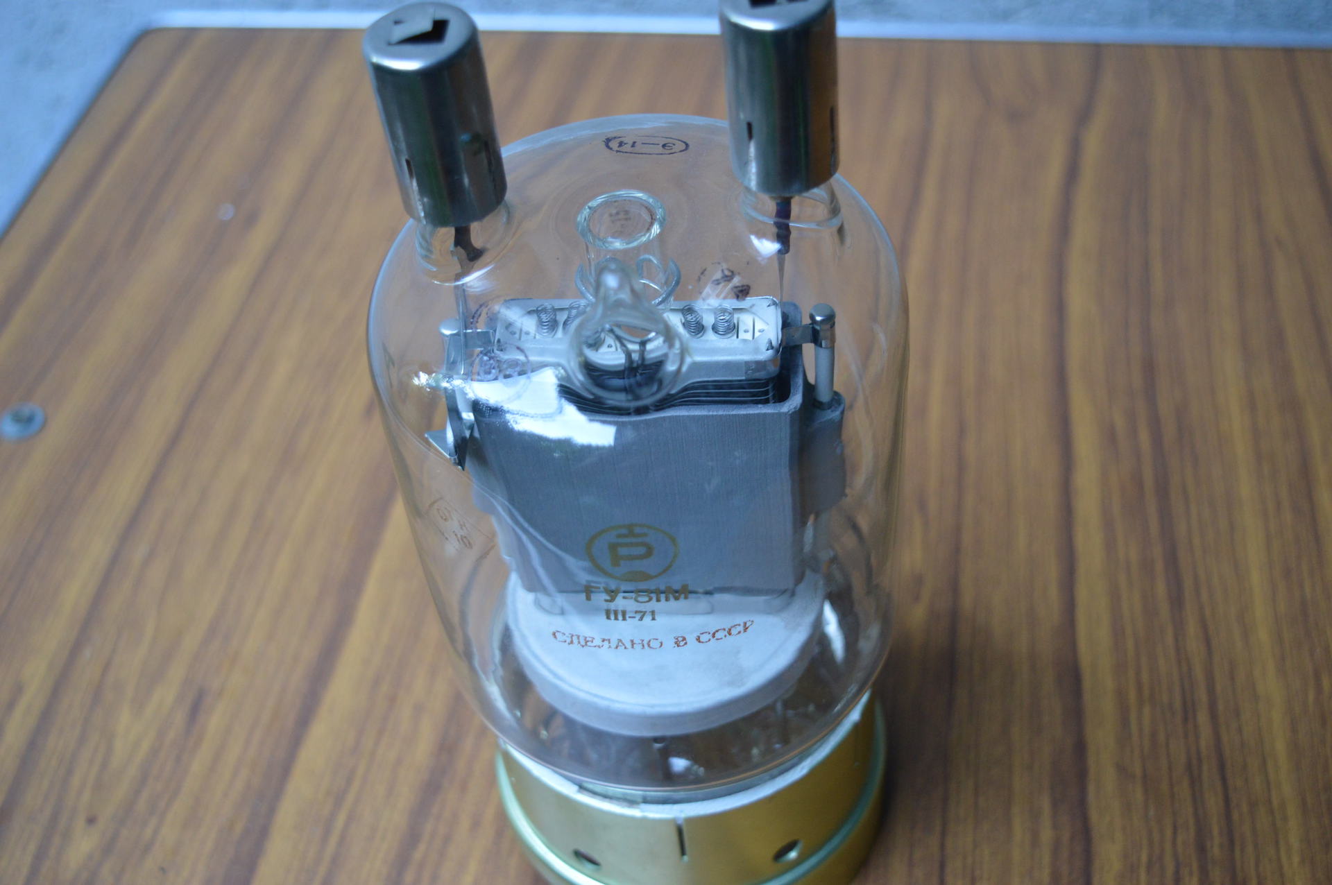

(#) Fats Domino hozzászólása Júl 15, 2023 /
Üdv a fórumozóknak! Mi lehet ez a gólem? és használható még valamire? Kb. 25 cm magas és 10 cm átmérő. Teljesen újnak tűnik
(#) xxxyyy válasza Fats Domino hozzászólására (») Júl 15, 2023 /
Gu81M-re tippelnék, nekem is volt ilyenem.
Adócső de építettek már belőle kw-os erősítőt is.
pl. itt találsz róla fotó bal oldalt (a szöveg lehet hogy másról szól):
elektroncso.hu
(#) Gafly válasza Fats Domino hozzászólására (») Júl 15, 2023 /
GU81?
Ki ne dobjad azért...
(#) Fats Domino válasza xxxyyy hozzászólására (») Júl 15, 2023 /
Köszi! Valóban az amit írtál. Van ehhez kapcsolási rajz valahol, erősítő építésre?

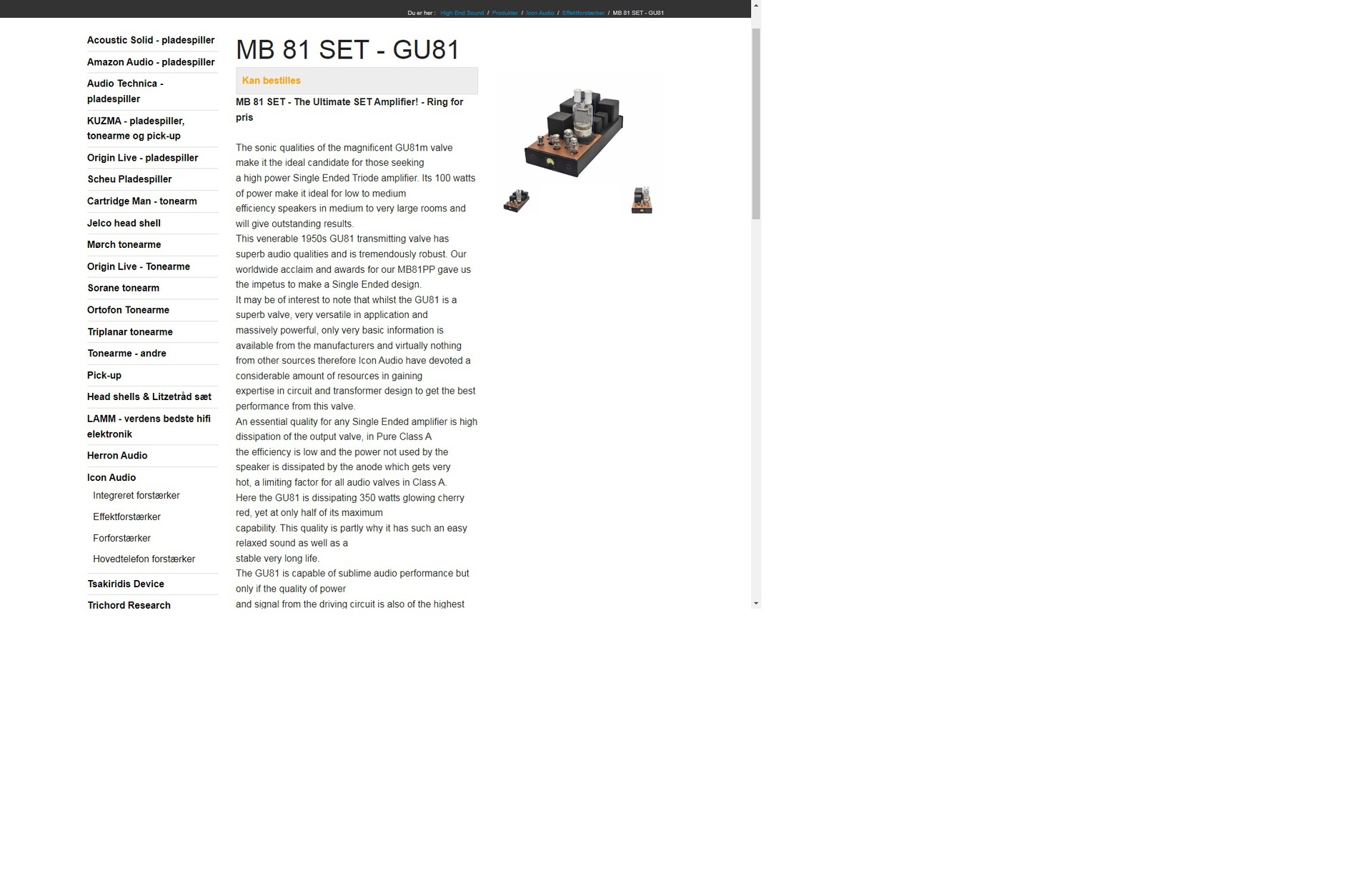

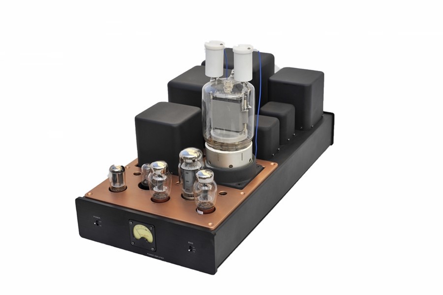

Nézted a fotót? kb. 4 ember kell a mozgatásához.
Ha jól emlékszem 2500V az anódfeszültség...Szinte törpefeszültség.
Amúgy mire szeretnél használni egy 1-2kw-os erősítőt?
Nekem csak 1db volt ebből a csőből amit kiraktam a céges asztalomon dísznek. Egy sztereó erősítőhöz 4db kell. (És ez a 4db cső lenne messze a legolcsóbb tétel a projektben)
(#) xxxyyy válasza Gafly hozzászólására (») Júl 15, 2023 /
Szép találat!
Jó lenne találni egy videót is hozzá ahol műszeresen leellenőrzik a katalógus adatait...
(#) nedudgi válasza Fats Domino hozzászólására (») Júl 15, 2023 /
Megvan a gyári csomagolása (fadoboz) is?
(#) xxxyyy válasza nedudgi hozzászólására (») Júl 15, 2023 /
Fadoboz? Az enyém is új volt de gyári kartondobozban (lefituta jóvoltából)
(#) nedudgi válasza xxxyyy hozzászólására (») Júl 15, 2023 /
A katonai kivitelt fadobozban kaptuk.
(#) Fats Domino válasza xxxyyy hozzászólására (») Júl 16, 2023 /
Nem tudom mihez kell a négy ember? egy kamion mozgatásához talán, ami itt van a fotón erősítő, az kb. laptop méretű, és egy ilyen cső van rajta... a négy ember éppen kávézik
(#) nedudgi válasza Fats Domino hozzászólására (») Júl 16, 2023 /
Nem túlzás. Két ember viszi a tápegységet, a harmadik nyitja/zárja az ajtókat, negyedik meg diktálja az ütemet: Bal, jobb, állj!
(#) xxxyyy válasza Fats Domino hozzászólására (») Júl 16, 2023 /
A négy csöves, >1kW teljesítményű, fémvázra szerelt kivitelre írtam.
De akár erre is írhattam volna, mivel:
"-W31.5, D66, H38.5cm (40 inc cover), 50kg
-Packed 2 of 49x81x45cm. 1 of 85x43x46mm Total 136 kg"
(#) Bakman válasza Bakman hozzászólására (») Júl 16, 2023 /
Közben meglett a megoldás, JST gyártmány, NH típus.
JST_NH.pdf
Minden bizonnyal így van ahogy írod, akkor viszont nem tudom ez mi lehet? A cső méretéhez viszonyítva kb. mint egy nagyobb laptop. Ez lenne 130 kg?
Az én értelmezésemben: ez a monoblock csupán 50kg, a sztereó rendszer sallangokkal, csomagolással együtt 136 kg. Szerintem ne offoljuk tovább a topic-ot.
Szerintem úgy van ahogy írod! Kösz az értékes hozzászólást. üdv

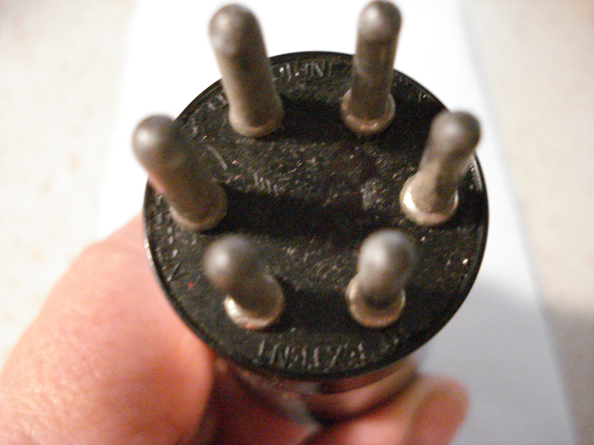

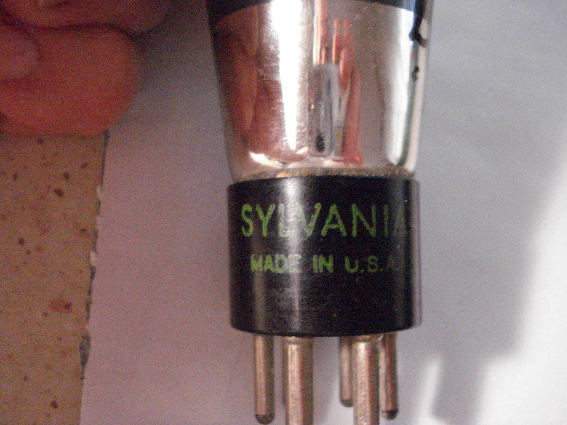

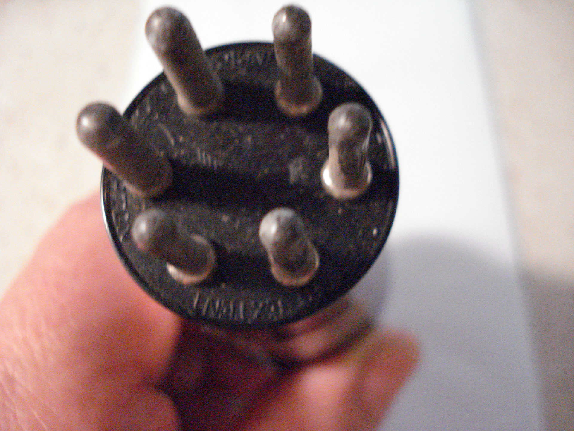

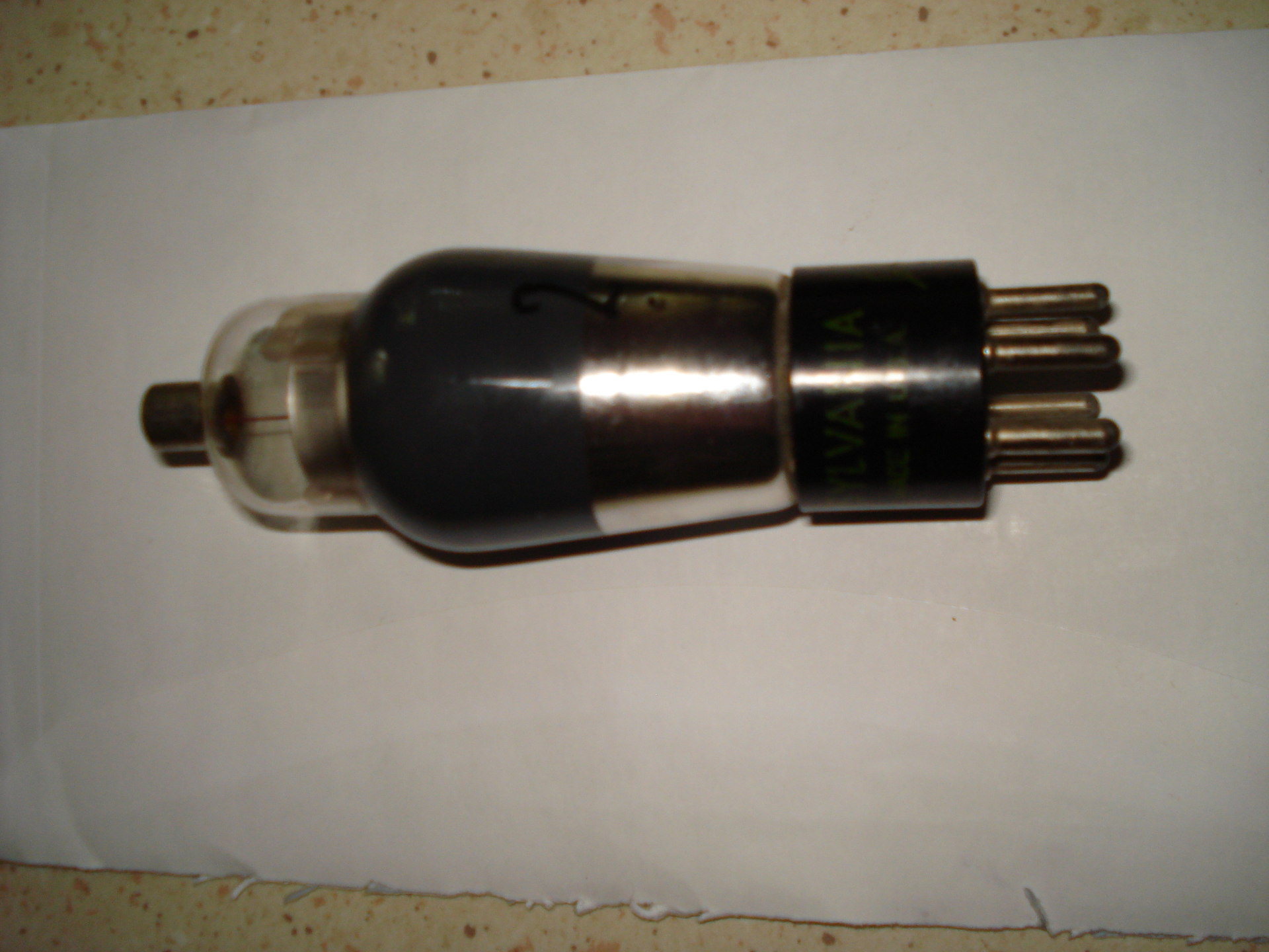

(#) granpa hozzászólása Júl 18, 2023 / 1
Sziasztok, ki mit tud erről a csőröl?
(#) Gafly válasza granpa hozzászólására (») Júl 18, 2023 /
Mivel amcsi, hat lába van és kupakja, ezért én a 6C6-ra tenném voksomat.
Ha ezek közül van bármelyik, akkor királyság.
A hozzászólás módosítva: Júl 18, 2023
(#) uniman válasza Gafly hozzászólására (») Júl 18, 2023 /
Nézzük meg közelebbről...
(#) Gafly válasza uniman hozzászólására (») Júl 18, 2023 /
Nézzük.
Granpa kezében van.

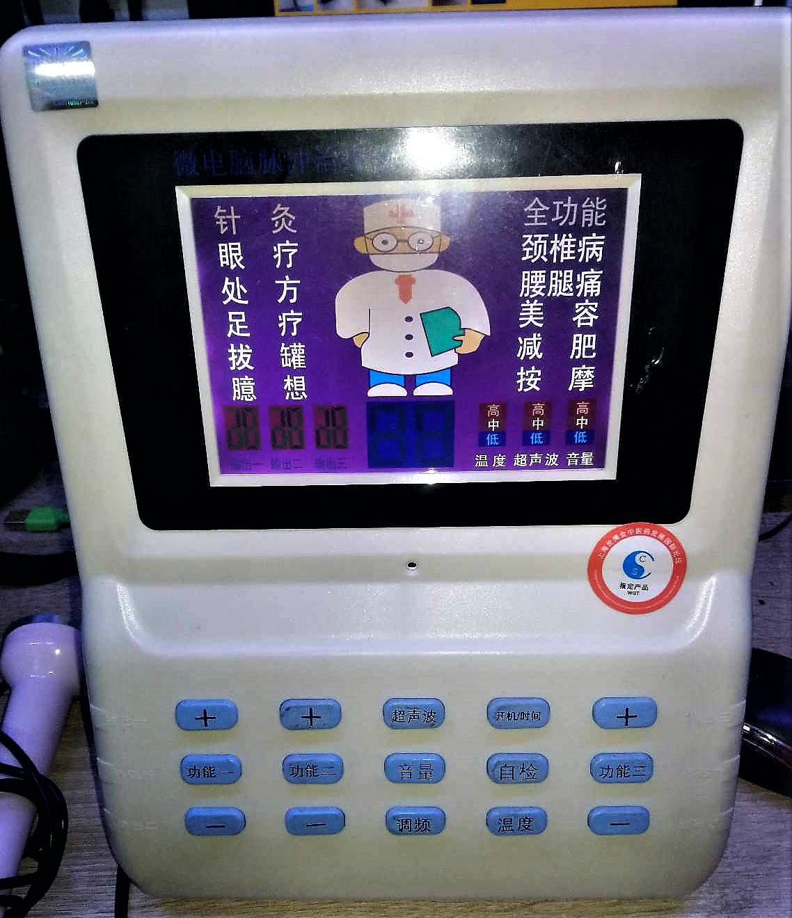

(#) sanca29 hozzászólása Júl 23, 2023 /
Üdv, bolhapiacon vettem semmit nem találok róla a neten
(#) még1MbR válasza sanca29 hozzászólására (») Júl 23, 2023 /
A második képet bedobtam a google lens programba, majd a fordítás fülre kattintottam, ezt dobta ki:
Kizárólag egészségügyi intézmények számára
Li Sheng Yuan
Mikroszámítógépes impulzusterápiás készülék típusa: EK-825
Bemeneti teljesítmény: 220V±10% 50Hz±2% ≤45W
Regisztrált termékszabvány: YZB/Guangdong 0580-2011
Gyártási engedély száma: Guangdong Food and Drug Administration Machinery Production Xu No. 20010260
Nyilvántartási szám: Guangdong Food and Drug Administration (kvázi) word 2011 No. 2260515 (tovább) Elektromos biztonsági típus: [[BF osztályú kert A
Weboldal: www.lsjszly com Tel: 4006183368
Gyártó: Guangzhou Kangzheng Economic and Technological Development Co., Ltd. Cím: 3rd Floor, No. 5, Hengling 2nd Road, Tianhe District, Guangzhou
Termék 801133
