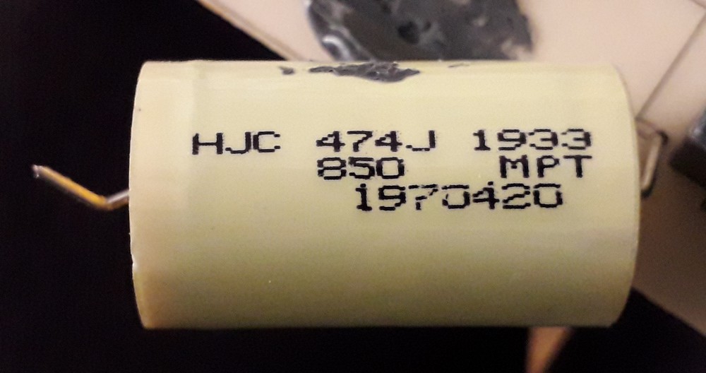

Egy indukciós főzőlap tekercs körében leledzik ez a kondenzátor. Hol lehet ilyet venni? Mi az értéke?

(#) Bakman válasza Régi motoros hozzászólására (») Jún 22, 2023 / 2
47 + 4 db. nulla, mindez pikofarad-ban
470 000 pF = 470 nF
J = ±5.0 %
850 V-os nagy valószínűséggel.
(#) mnyugger válasza Bakman hozzászólására (») Jún 22, 2023 /
és MPT
(#) Régi motoros válasza mnyugger hozzászólására (») Jún 22, 2023 /
Pont ennyit sikerült nekem is megfejteni.

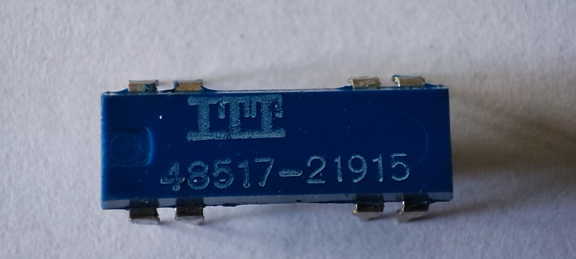

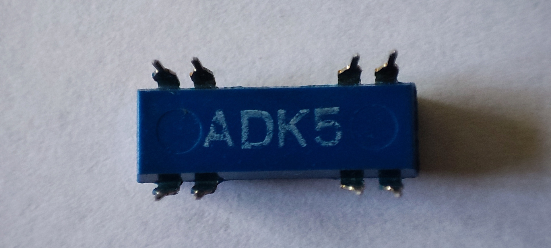

Kis segítségre van szükségem a fotókon látható relé beazonosításához, esetleg adatlap elérhetőséghez.

(#) proli007 válasza huszi2 hozzászólására (») Júl 7, 2023 /
Hello! Nekem is van egy ilyenem, de szerintem ez nem relé, vagyis nincs benne tekercs, csak a Reed cső magában. Mágneses térre zár.
(#) huszi2 válasza proli007 hozzászólására (») Júl 7, 2023 /
Köszi, kipróbáltam, valóban zár mágnesre, de miért van ennyi "lába"?
(#) proli007 válasza huszi2 hozzászólására (») Júl 7, 2023 / 1
Hogy fel ne boruljon.. (A relék is ilyen tokban vannak, miért lenne másba?)
"Hogy fel ne boruljon.."
Erre nem gondoltam
(#) pipi válasza huszi2 hozzászólására (») Júl 7, 2023 /
Lehet/van abban tekrenc is. A Hamlinnak voltak régen ilyen dip reléi, a többiek tőle koppintották
pl: https://www.hqelektronika.hu/hu/reed-6vdc-dpst-no-2x250vac-05a-dip-...2a0610 Meg van belőle morzés is...
Ha működik nem egy cucc kimérni...
A hozzászólás módosítva: Júl 7, 2023
(#) Suba53 válasza huszi2 hozzászólására (») Júl 8, 2023 /
A számsor alapján gyanús, hogy katonai, vagy spéci ipari jelzésű relé.
Ha van benne tekercs akkor általában a 2-6 lábak között van.

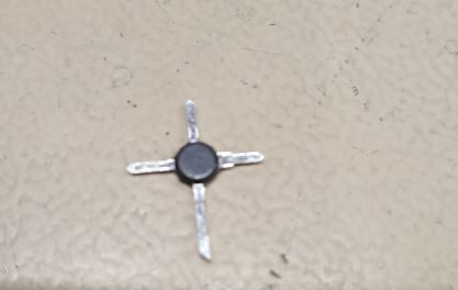

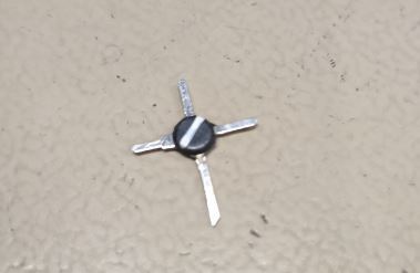

A Segítségeteket szeretném kérni. Ez az alkatrész egy Dual-gate mosfet. Viszont tem tudom a pontos típusát, talán BF-961. A kérdésem meglehet ezt valahogy állapítani a képek alapján? Az egyik oldalán csak egy fehér csík van, típus leírás semmi. Köszönök minden segítséget.
(#) proli007 válasza Fish hozzászólására (») Júl 10, 2023 /
Hello! 99% hogy az..
(#) Fish válasza proli007 hozzászólására (») Júl 10, 2023 /
Rendben. Akkor ezekkel a paraméterekkel dolgozom Köszi a segítséget.
(#) uniman válasza Fish hozzászólására (») Júl 10, 2023 /

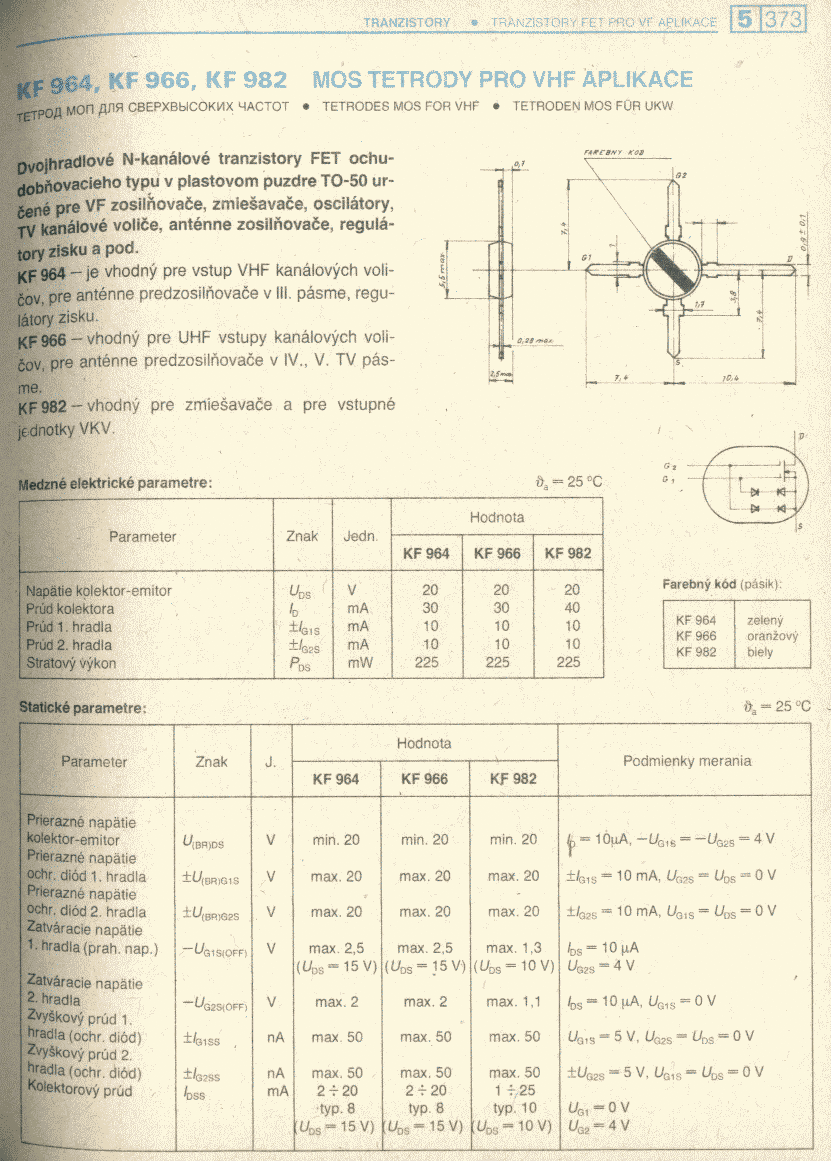

Azért ne siess, mert ez szerintem csehszlovák Tesla KF982-es tranyó !
A hozzászólás módosítva: Júl 10, 2023
(#) Hp41C válasza uniman hozzászólására (») Júl 10, 2023 /
„KF982 4 TESLA N-CSATORNÁS KÉTKAPU MAGZATI TRANZISZTOROK TÉTEL BF982”
angolul Dual-gate N-channel MOS FET
(#) uniman válasza Hp41C hozzászólására (») Júl 10, 2023 /
Eredeti, angolul ez olvasható: KF982 TESLA N-CHANNEL DUAL GATE FET TRANSISTORS
Persze a katalógusban is olvasható, hogy milyen felhasználásra való...igaz cseh nyelven.
Sajnos a kérdező nem írta le, mire használná...
(#) Suba53 válasza Fish hozzászólására (») Júl 11, 2023 /
Inkább a BF982 adataival dolgozz.
A csehek valamiért a BD, BC, BF stb jelöléseket rendre KD, KC, KF jelölésekkel használták.
BF982.PDF
