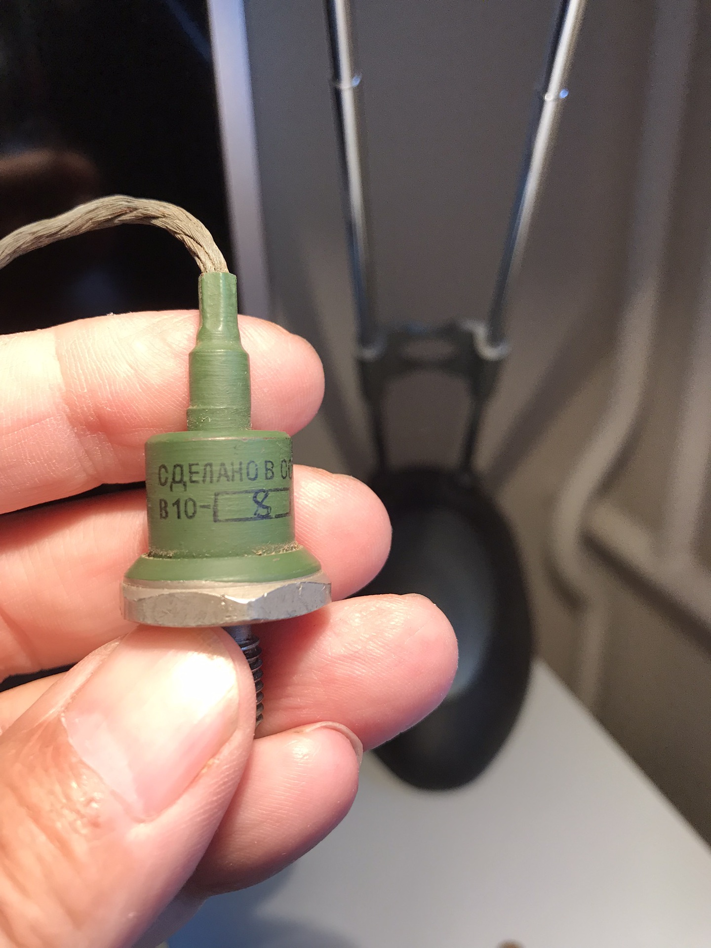

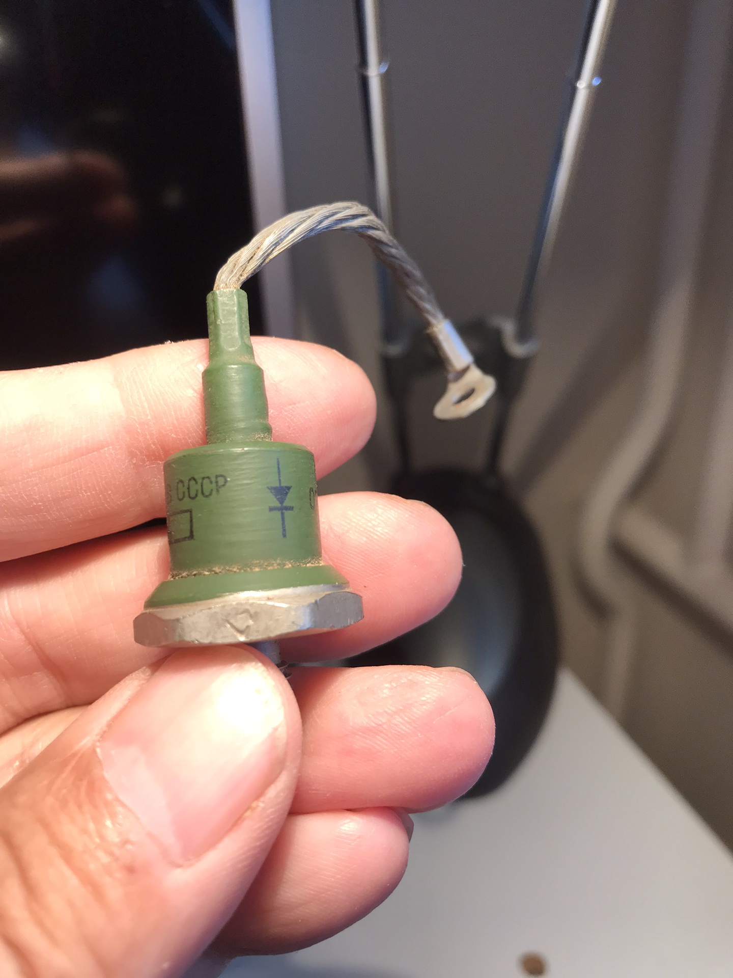

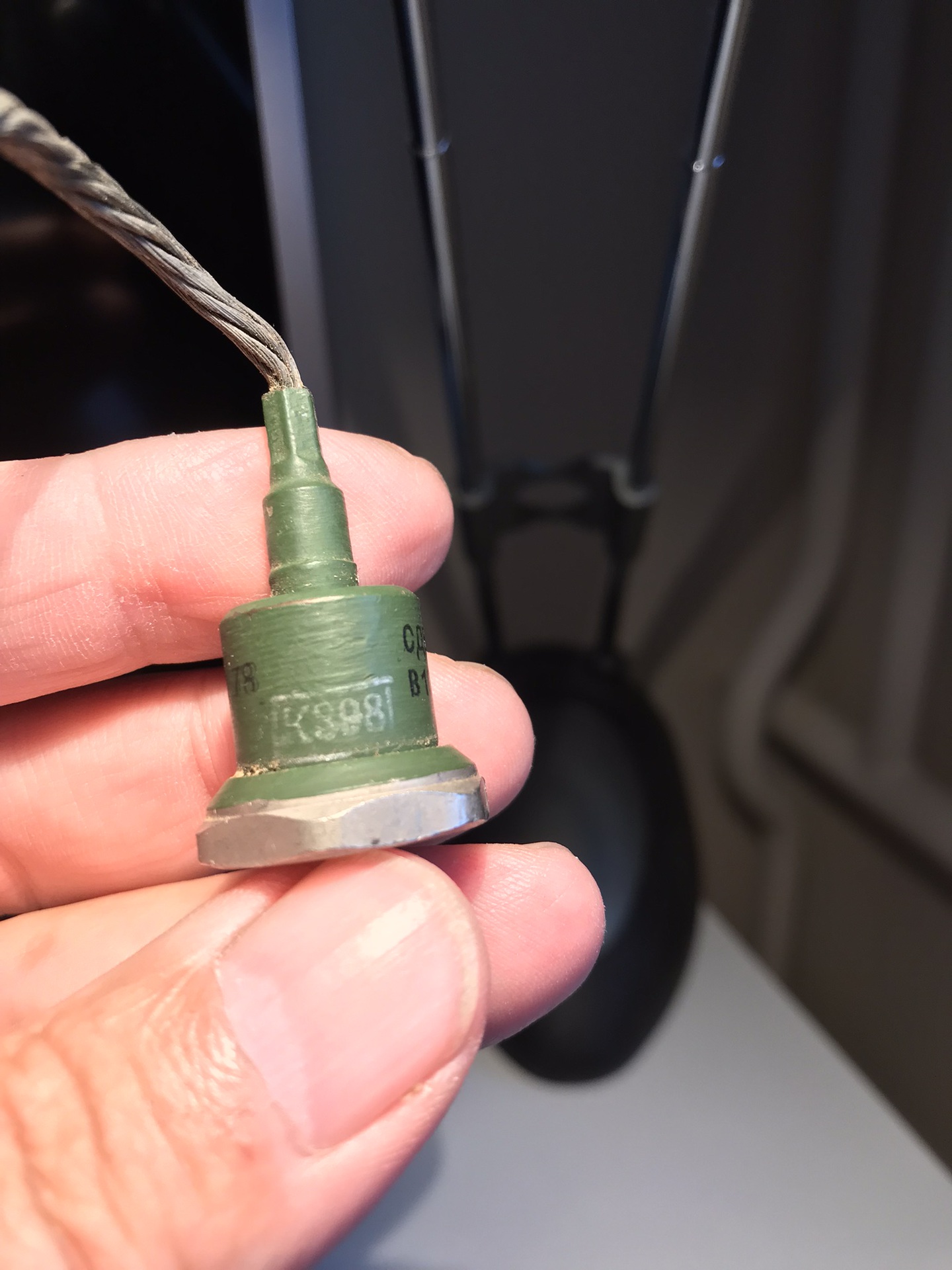

Szép napot mindenkinek. Tudna valaki segíteni evvel a diódával kapcsolatban hogy mik lehetnek a paraméterei?
(#) Gafly válasza Lala58 hozzászólására (») Aug 2, 2023 /
800 V/10 A.
A nyolcas azért van kézzel ráírva, mert szerintem válogatás történt a gyárban.
(#) Lala58 válasza Gafly hozzászólására (») Aug 2, 2023 /
Nagyon szépen köszönöm a segítséget!
(#) kameleon2 válasza Gafly hozzászólására (») Aug 3, 2023 /
Nekem is van valahol még pár darab. De vicces amikor egy mai IGBT mellé teszem amire rá van írva, hogy 1500V/150A és TO220-as tokban van...
(#) kadarist válasza kameleon2 hozzászólására (») Aug 3, 2023 /
Impulzusüzemben teljesíti a ráírt áramértéket, nem hamis az adat.
(#) KU202M válasza Lala58 hozzászólására (») Aug 3, 2023 /
Orosz oldalon (pl. itt) azt írják, hogy:
Nyitóirányú áram - 10 A
Maximális nyitóirányú effektív áram - 16 A
Záróirányú ismétlődő impulzus feszültség - 800 V
Záróirányú állandó feszültség - 640 V
stb.
2 kHz-ig használható.
(#) kameleon2 válasza kadarist hozzászólására (») Aug 3, 2023 / 1
Nem is azt mondtam, hogy hamis, csak a két tokot tedd egymás mellé. Meg persze igen - nem mindegy, hogy 8kW standard, vagy 8kW impulzus.

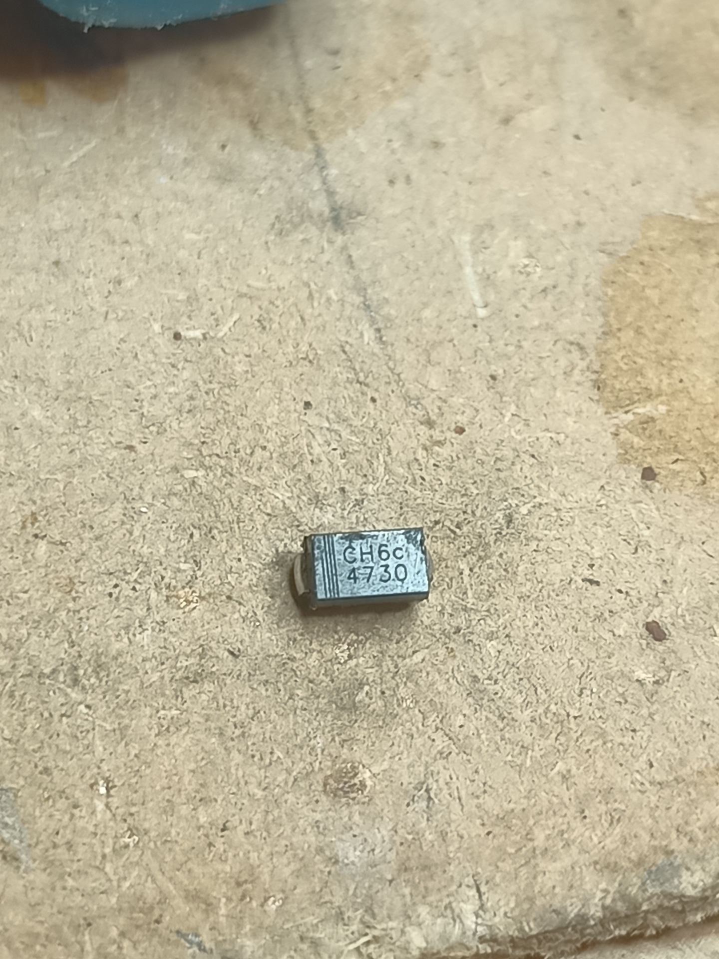

Zárlatos dióda, de milyen lehet?
Nyákon nem zenernek van feltűntetve.
4730 alapján sok infó kijött 1n4730ra, de nemhinném hogy az, csak a számok miatt jöhetett ki.
(#) Patópali válasza jdani hozzászólására (») Aug 19, 2023 /
CH6c a kód.
Eddig még nem találtam róla semmi adatot.
A hozzászólás módosítva: Aug 19, 2023
(#) jdani válasza Patópali hozzászólására (») Aug 19, 2023 /
Én is azzal próbálkoztam, de semmi. Utánna próbáltam az alsót, nade csak az 1N4730 zener jött ki, de az nemaz.
(#) antiktelefon válasza jdani hozzászólására (») Aug 19, 2023 /
Mi lenne, ha mutatnád miről van, akkor nem tippelni kéne a funkcióját.
(#) Suba53 válasza jdani hozzászólására (») Aug 19, 2023 /
Milyen jel, jelzés, felirat van mellette a nyákon?
Nyák fotó, esetleg mindkét oldal talán segítene kihámozni.
