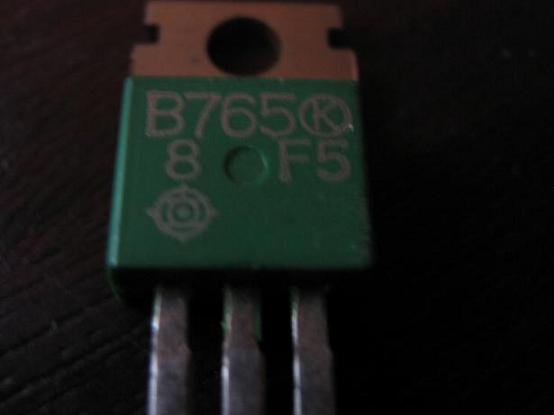

(#) Tys23 hozzászólása Okt 4, 2008 /
ez valami stab szerintem de mien??
(#) Tys23 válasza (Felhasználó 13571) hozzászólására (») Okt 4, 2008 /
köszi végül adatszájton megtaláltam

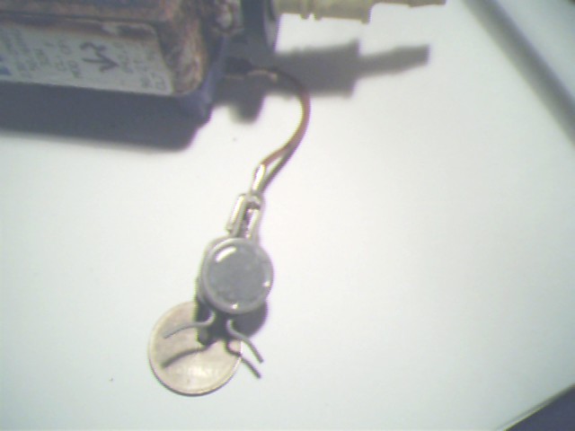

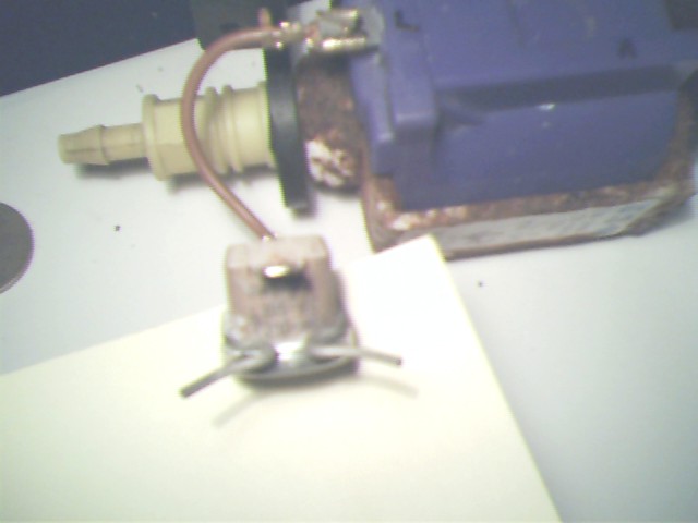

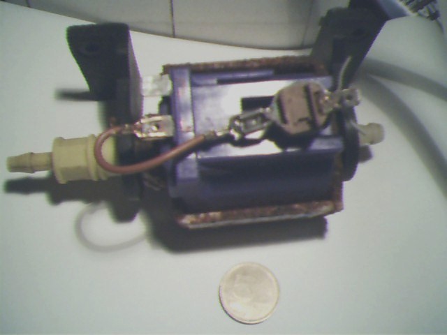

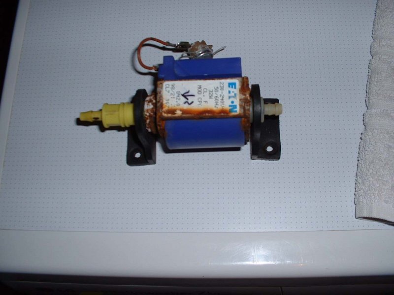

(#) Cleo hozzászólása Okt 6, 2008 /
Üdv Mindenkinek!
A takarítógépemet szeretném megjavítani, keresem a hiba okát, de ezzel a kis barna "kütyüvel" azonosítási problémáim vannak - így ha vki tud segíteni megköszönném !
Felirat : PK1-1FA,
L105-VC,
T210-H8S
KLIXON, és egy bekarikázott 58-as szám.
1., Működés ellenőrzése - Hogyan?
2., Bekötés ?
3., Esetleg helyettesítés ?
Köszönöm előre is !

(#) Cleo válasza (Felhasználó 13571) hozzászólására (») Okt 6, 2008 /
Szia !
Köszi válaszod !
Tudod azt gondolom elsődlegesen, hogy az alkatrészek nem rosszak, csak lehet, hogy valami nincs rendben - mármint a funkcióját tekintve - bekötésileg.
A problémám, hogy nem a szivattyún át megy a víz, illetve a 3 db kapcsolón, amelyen vezérelve van - rossz valamelyik.
Amikor először szétszedtem, akkor ominózus alkatrészen található 2 db saru csatlakozó közül az egyik szabadon "garázdálkodott", valamint volt egy lógó vezeték is - össze is kötöttem, de nem javult meg - a szivattyún nincs áthatolás . Amiért nem kezdtem vadul próbálgatni az az, hogy jelen szerkezetnél szimbiózisban kellene legyen az áram a vízzel. Érted?
Köszi mégegyszer!
UI: Ez az alkatrész egy 32W szivattyúhoz csatlakozik és mindössze egy 1 Ft-os nagyságú.
(#) joko1313 válasza Cleo hozzászólására (») Okt 6, 2008 /
Az a barna kutyu egy bimetalos termosztát.
ha tulmelegszik valami szétkapcsol.

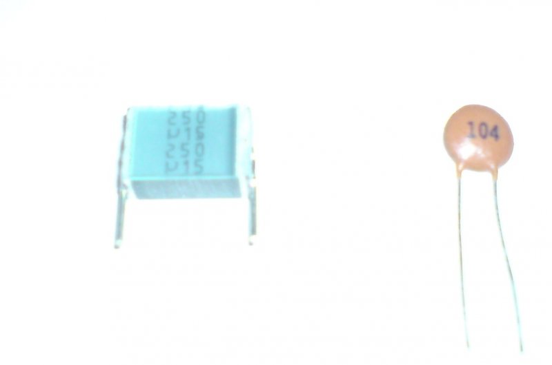

(#) sempi601 hozzászólása Okt 6, 2008 /
Meg tudná valaki mondani, hogy ezek milyen alkatrészek? És hogy milyen az értékük?
Köszi
(#) mex válasza sempi601 hozzászólására (») Okt 6, 2008 /
Bal:150nF 250V
Jobb:100nF általában 50V-os ekkora méretben.
Természetesen mindkettő kondenzátor csak a bal fólia a jobb pedig kerámia dielektrikumú.
(#) sempi601 válasza mex hozzászólására (») Okt 6, 2008 /
Köszi a segítségedet!

(#) Cleo válasza joko1313 hozzászólására (») Okt 6, 2008 /
Sziasztok !
Köszi a válaszotokat !
Az a bajom, hogy csak az egyik lába volt bekötve és sajna nem én voltam az első aki hozzányúlt.
Az is lehet, hogy csak egy biztonsági funkciójú alkatrész és akár ki is lehetne iktatni, csak kéne tudjam hozzá, hogy mi is ez.
Ha írtok valamit, akkor mondjátok légyszives meg azt is hozzá, hogy honnan elenőrizhetem, hogy az-e .
Azt hiszem az is jó ha tudtok valakit, aki képes nekem ezt megnézni.
Köszi ! Sziasztok
