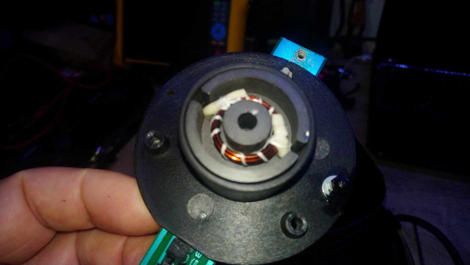

4 eres nincs panel nem tudom mi van mögötte ez kilóg a motorból ami forgatja a ledeket
(#) img válasza sanca29 hozzászólására (») Szept 27, 2023 /
Valószínűleg a PIC-et lehet vele programozni, a megfelelő lábain keresztül: meg kellene mérned, hogy melyik hova megy.

egy a baj nem lehet szétszedni, a fejben van ami forog ott van egy eprom 24xx ez a két vezeték van amit látsz a képen induktivan megy át a cucc
(#) Régi motoros válasza sanca29 hozzászólására (») Szept 27, 2023 /
A pic mellett ott van a 24LC128 EEprom. A két induktív csatolás az csak tápfeszültség lesz.
Nem hinném, hogy az adatforgalomban induktív átvitel van.
De sokat nem érsz vele, mert kell valami PC program is amivel a programot megírod rá és generálja a HEX fájlt. Hasra ütésre az nem fog menni.

Ez az induktív kapcsolat van csak a kilogó 4eres kábel meg a fenti panel közt, most egy boldog születésnapot ír ki, de valahogy biztos lehet azzal a kábellel mert nem kellene mindig szétszedni van rajta egy polikarbonát gömb azt elég körülményes leszedni minden programozásnál arra kell megoldás amit eleve kitaláltak azért raktam ide hátha valaki ismeri nem hiszem hogy csak 1db van mivel magyar cucc
(#) Hp41C válasza sanca29 hozzászólására (») Szept 28, 2023 /
A működéshez két dolgot kell megoldani az állórész és a forgó rész között.
Át kell vinni a tápfeszültséget. Jelen esetben ezt a fazék vasra készült tekercs induktívan viszi át.
Kell egy helyzetérzékelő. Ebből a jelből tudja a forgó rész, hogy mennyi a forgási idő, ehhez szinkronizálja a kijelzést, ezért lesz álló képe.
Az a 4 lábú eszköz nem egy Hall vagy egy infravörös érzékelő?

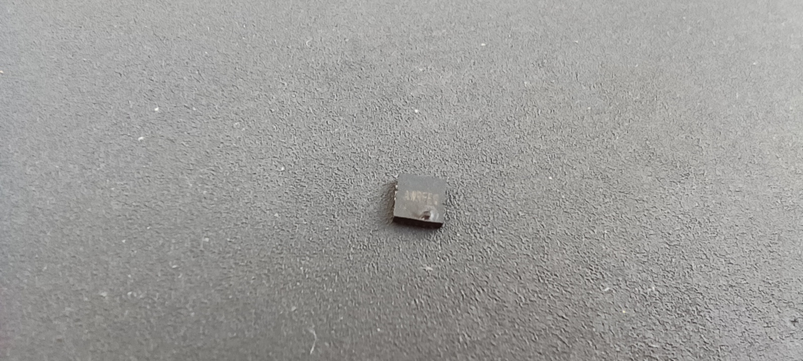

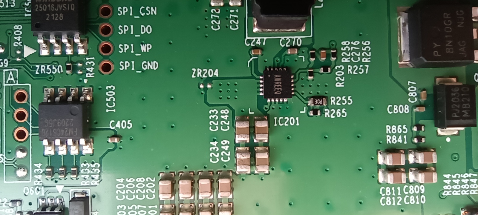

Sziasztok , sikerült begyüjtenem egy mindösze egy éves hajlitott monitort 4k(samsung), viszont el van füstőlve benne egy kis smd IC , ez áll rajta mindössze: AWREEQ sajnos semit nem találok rolla, valakinek valami ötlete lehet hogy mi ez ? A panel tipusa BN41-02668d-010.
Ha valakinek van valami ötlete , légyszi segítsetek, örülnék ha meg tudnám menteni , kár lenne kidobni.
Üdv. Szabi

A mellette lévő tekercsből és kondenzátorokból következtetve ez egy PMIC lesz, viszont arra figyelj, hogy csak pontosan egyezőt tegyél bele, mert ezeknél a karakterek kódja egyedi működési tulajdonságokat és kimeneti feszültségeket határoz meg.
antiktelefon-t kérdezd, mert ő többet tud ezekről mint a Google.
(#) antiktelefon válasza img hozzászólására (») Okt 2, 2023 /
Pont akartam mondani, meglep nem tudtad beazonosítani, karakerből ordít a silergy
Junkie biztos az ic rossz és nem a kimenetén van zárlat? Illetve ezek gnd pados ick, van precíz hot aired cserélni?

Sziasztok, nagyon köszi a választ, valóban zárlatos a kimenet, szóval oka van annak hogy elszált az IC, de hogy mi lehet zárlatos azt most probálom lenyomozni , amúgy igen van hölégfúvóm, a cserét szerintem meg tudom oldani, lássuk megtalálom e zárlatot mi okozza, az a bajom hogy 4 layeres panelra van építve , nem könyü kinyomozni mi hová megy..
(#) antiktelefon válasza Junkie hozzászólására (») Okt 2, 2023 /
Leszeded az ict, kimenetre betáplálsz 1V-ot és annyi. Ha attól nem melegszik, figyeled a feszt a feedback lábon és amíg el nem éri a referencia feszültséget, addig tudod az injektált feszt emelni.
Forrasztós hőléged van? Mert festős nem játszik
Szerintem mlc zárlat lesz vagy semmi, de az icn semmi nyoma nincs a zárlatnak, hacsak az input nem zárlatos.

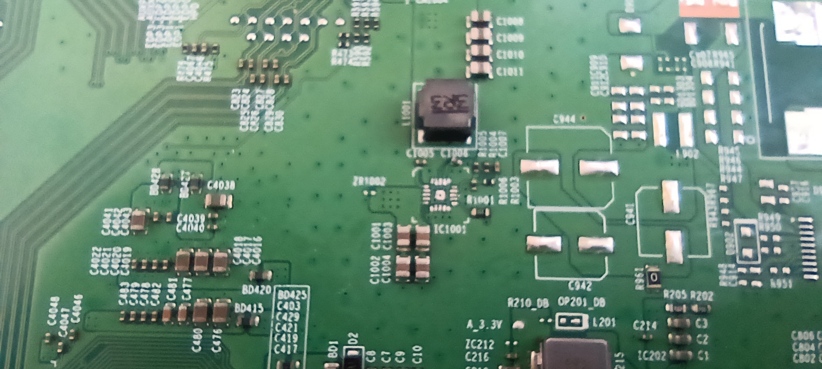

Két darab ilyen IC van a panelen, a rosszat már le is szedtem azért fotoztam a másikat , a rossz ki van pukkanval csatolok fotót, 852D forrasztóállomásom van, a leszerelt IC helyén a panelen mértem 8-9 lábon , és teljes zárlat van , valami a panelen lesz. Bocsi a gyenge minőségü fotokért a makro valamiért nem az igazi.

Jó, hát ha nem a rosszat fotózod, azzal nehéz számolni. A többi ugyanaz a zárlatkeresésre.

Tehát ha jol értem akkor csatoljak rá 1V feszt. a pg lábra , és figyeljem hogy melegszike valami (van itt két winbond chip (w975166nb) gondolom valamelyik a kettö közül lesz a zárlatos) és ha nem akkor emeljem addig a feszt amig 0.6V lesz az FB lábon ? Sajnos labortápom csak bent a cégnél van és holnap tudom ezt a müveletet elvégezni.. egyébként ezek a Winbond chippek menyie cserélhetőek ha azzal lenne a gond ? lehet ezeket hőlégfujni ?
Köszi a segítséget.
(#) img válasza Junkie hozzászólására (») Okt 2, 2023 /
A Winbondok valószínűleg EPROM-ok vagy "házmesterek": ha azok melegszenek az már rég rossz.
Ne a power good lábára, hanem a kimeneti körére (tekercs) injektáld be a feszt. Ha a tekercsen ellenállást mérsz, abból tudható, hogy kb. hol lehet és mi okozhatja zárlatot: ha teljes zárlat van a GND felé akkor pl. egy kondenzátor ütött át, ha nagyon alacsony az értéke akkor vagy egy félvezető (pl. Zener vagy FET) ütött át vagy tekercset mérsz (ezért nem multiméterrel hanem kell ESR mérővel kell mérni, mert az 100 kHz felett mér és ott a tekercsek zárlatként viselkednek). TV-nél legalábbis nem tudok annyira nagy teljesítményű és alacsony ellenállású fogyasztóról mint pl. a PC-kben a CPU és a GPU, amik mindössze pár Ohmos ellenállással rendelkeznek.

(#) antiktelefon válasza Junkie hozzászólására (») Okt 3, 2023 /
Tekercsre kötöd a feszt és annak is inkább a kimenetére, mert van dc ellenállása. És igen, 0.6V a FB, persze extrém esetben ha pont az a szakadt és nem igazán emelkedik a fesz rajta, ne tekerje bele 20V-ot.
