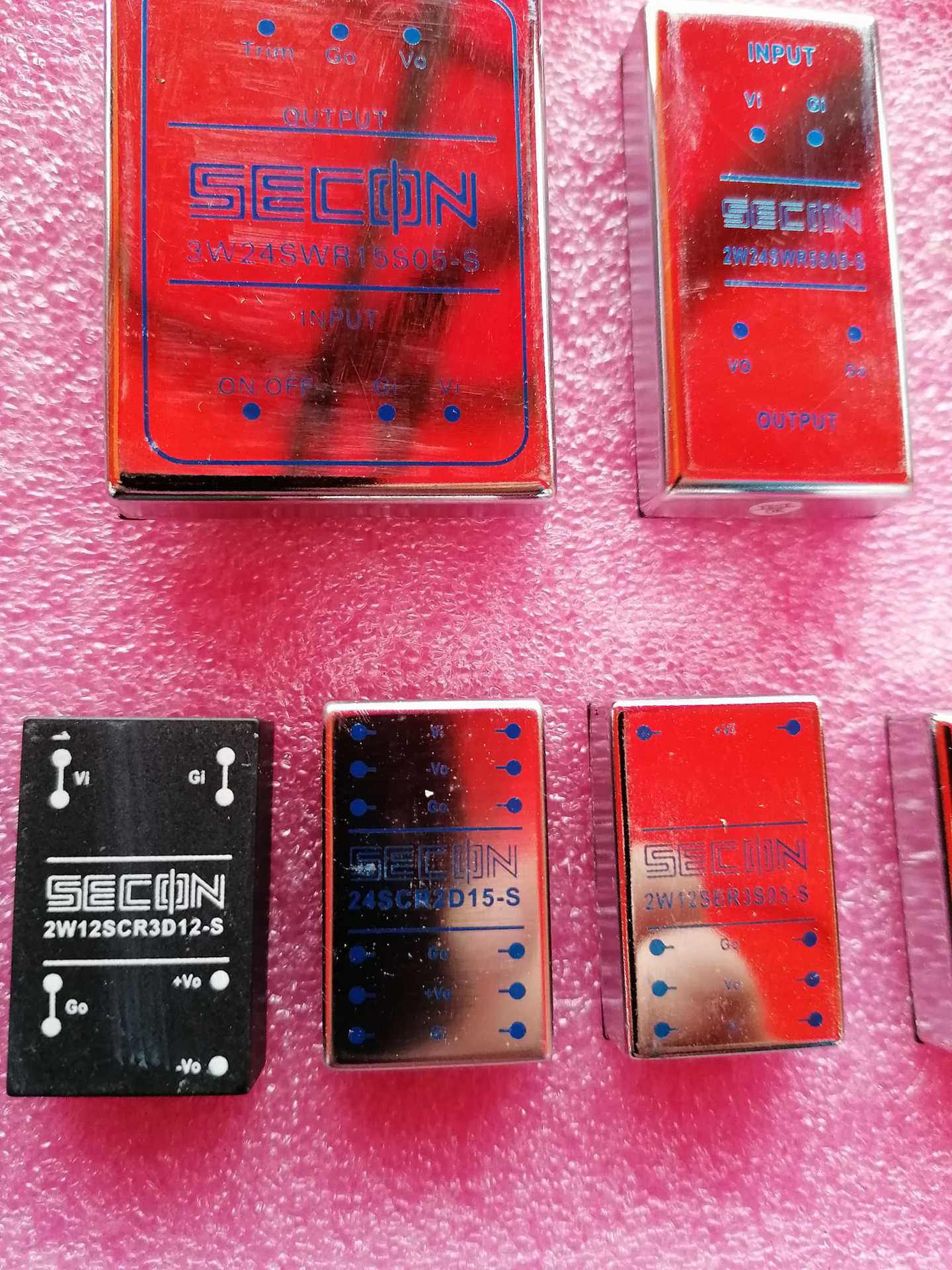

Jó napot a tisztelt fórumtagoknak! Mi lehet ez az elektronika ? Semmit nem találtam róla a neten.Némelyik panelba forrasztható,némelyik felületszerelt
„antiktelefon „ -tól nem kérek hozzászólást, hagyja figyelmen kívül ezt a bejegyzést. Köszi
(#) Bakman válasza Fats Domino hozzászólására (») Szept 23, 2023 /
DC/DC konvertereknek tűnnek.
(#) Fats Domino válasza Bakman hozzászólására (») Szept 23, 2023 /
Köszi! Fém házban van több darab. Ez átlagos, vagy inkább drágább kivitel?
A Google találatokból ítélve inkább a "futottak még" kategória.
Szia! Én is kerestem google-ban ,de semmit nem találtam. Neked hogy sikerült?
secon dc dc converter
Köszi! Kellemes napot

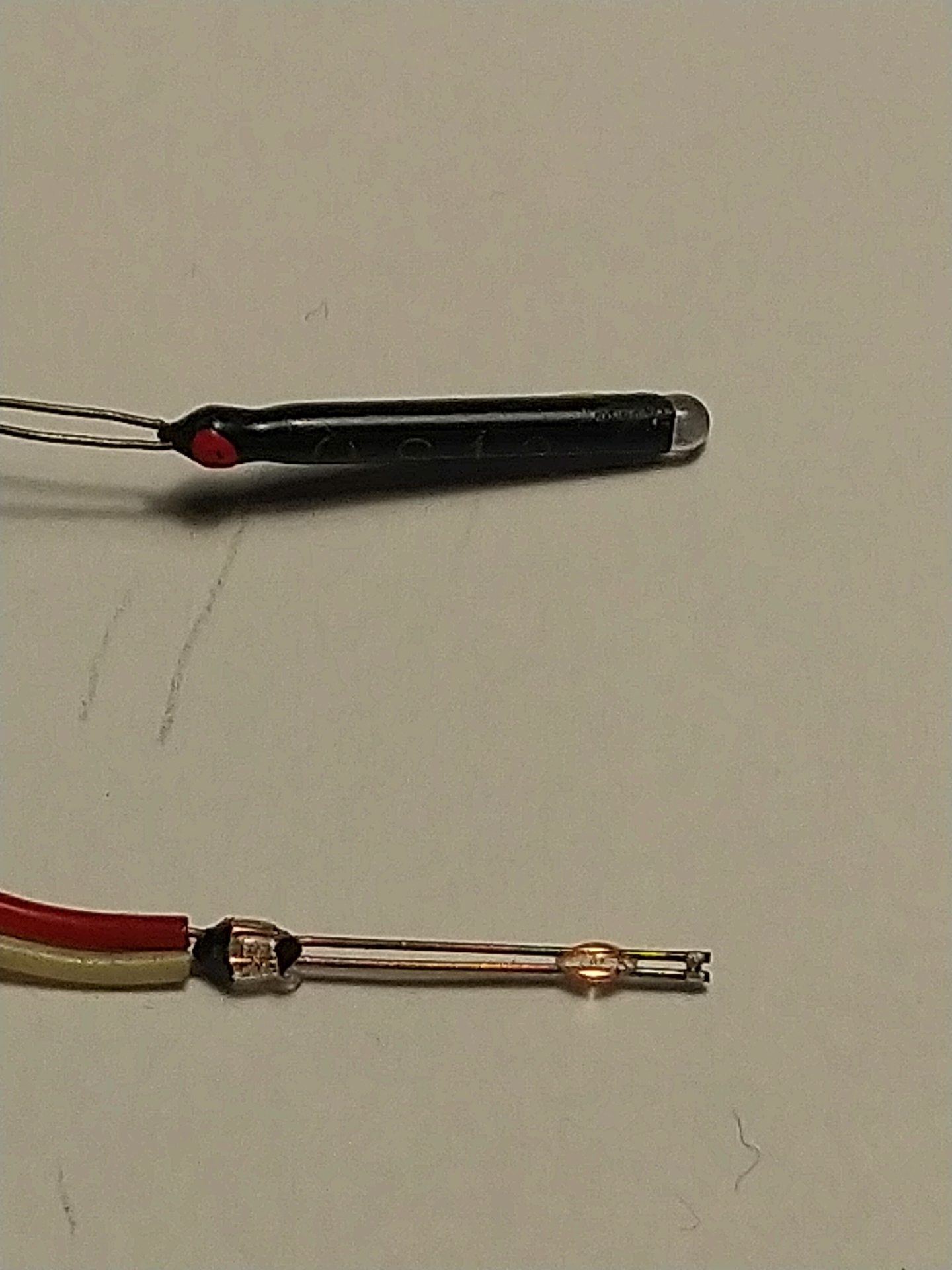

Ősöreg, üvegtokos alkatrész beazonosításában kérném segítségeteket.
Felső alkatrész: cca 20x2mm, feliratok: Toshiba; OS13
Alsó alkatrész: méretre ugyanakkora de sérült volt a burkolat így lecsupaszítottam, feltételezem, hogy ugyanaz a típus.
Dióda mérésre szakadást mutatnak. Bár a felső "új" de a lábára szerintem már forrasztottak vezetéket.

(#) ptibor válasza xxxyyy hozzászólására (») Szept 24, 2023 /
Mérd dióda állásba és közben fordítsd fény felé.
(#) xxxyyy válasza ptibor hozzászólására (») Szept 24, 2023 /
Egyik sem reagál a fényre. Persze simán lehet, hogy már kinyírták őket.
mértem DC 200mV állásban is kivezetéseket de szintén semmi...
(#) granpa válasza xxxyyy hozzászólására (») Szept 24, 2023 /
Ez hőelem szerintem. Próbál melegíteni, hűteni és úgy mérni.
A hozzászólás módosítva: Szept 24, 2023
(#) Gafly válasza granpa hozzászólására (») Szept 24, 2023 /
Na ilyenem még nincsen. Ha rájönnék mi az , bemutatnám a közösségnek, például Csabán.
(#) ptibor válasza xxxyyy hozzászólására (») Szept 24, 2023 / 1
Nekem van ilyen fotodiódám mint a felső a fekete alkatrész.
Az alsó meg úgy nevezett gyöngytermisztornak tűnik. Sok mindent lehet ennek hívni, lehet egyszerű monokristály hőmérséklet szenzor de az üveg burkolata inkább platina alapú szenzornak mondanám amelyiknek mérhető ohmikus ellenállása kellene legyen. Érdekes módon a weller LR21 pákában lévő hőmérséklet érzékelői is mindenki gyönygtermisztornak hívja pedig egy 20 ohmos platina érzékelő. Úgy is hívhatjuk PT20.
Mérni kell ohmérő meg más állásabn is , világítsd meg, melegítsd valamire csak kellene reagáljon, forgasd a polaritást is.

(#) xxxyyy válasza ptibor hozzászólására (») Szept 24, 2023 / 1
Bingo!
Közben kiderült: A műszerem 2MOhm állásában gyönyörűen fényérzékeny: cca 500KOhm-ról lemegy 4K-ra.
A műszer más állásában kevésbé aktív, szerintem feszültségfüggő a viselkedése.
Nem feszültségfüggő hanem polaritásfüggő, mert dióda.
Záróirányba kell előfeszíteni akkor esik látszólag az ellenállása.
Akkor fény hatására megnő a visszárama
Ezek nagyon szép technikai érdekességek, régi alkatrészek. Ma már nem építeném be semmibe.
Manapság sokkal jobb paraméterű alkatrészek vannak keresekedelmi forgalomban.

(#) xxxyyy válasza Gafly hozzászólására (») Szept 24, 2023 / 2
Még egyszer átmértem:
1. nyírófeszültséget nem tudok mérni mert a műszerem dióda állásában szakadást mutat mindkét irányban árnyékban/megvilágítva.
2. 2MOhm állásban tényleg van különbség a két irányban: cca. 700KOhm/3KOhm illetve 250KOhm/4KOhm a két irányban árnyékban/izzóhoz téve. Azért cca. mert lassan áll be és nincs türelmem kivárni.
3. Ha a sima árnyékolást felváltom a kezem árnyékolásával a az ellenállás rohamosan csökkenni kezd >> érzékeny lehet az infravörös sugárzásra is. Ennyi idő alatt a centiméterekre lévő kezem melege nem tudja felmelegíteni.
4. A hajszárító hatása brutális, bár csak egyik irányba mértem: félárnyékban meglévő 300KOhm lement melegítés hatására 1KOhm-ra...
Köszönök minden tanácsot, az alkatrész biztosan működőképes és "mindent is mér".

(#) majkimester válasza xxxyyy hozzászólására (») Szept 25, 2023 / 2
Ebben benne van. PNP Germánium fototranzisztor.
(#) xxxyyy válasza majkimester hozzászólására (») Szept 25, 2023 /
Gratulálok, ez szép találat volt!
