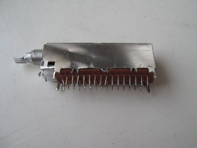

Tudna nekem valaki segíteni hogy ennek a kapcsolónak mi a pontos neve , és hol lehetne hozzájutni????
Sajnos tönkrement az oszcilloszkópomban és nagy szükségem lenne rá!!!!

(#) Frankye válasza djneo hozzászólására (») Okt 12, 2008 /
Első ránézésre "sima" ISOSTAT kapcsolónak nézem. Régi rádiókból, magnókból lehet(ett) kitermelni ilyet dögivel, de az InComp-ban is láttam a múltkor.
(#) djneo válasza Frankye hozzászólására (») Okt 12, 2008 /
OK!
Amúgy egy 6 állású korgó kapcsoló volt
Ah so!
Bocs, akkor rendesen benéztem! Ez esetben a korábbi válaszom semmis, a kérdés pedig továbbra is kérdés...

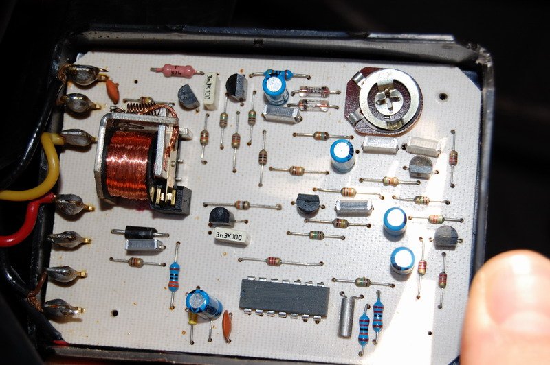

Van egy GFK2 típusú alkonykapcsolóm made in Ganz!
Hosszú éveken át jól működött. Most, ha bealkonyodik, folyamatosan villog, kb. 1 mp.-enként kettőt.
Tud e valaki segíteni? Már több alkatrész cserélgetésével próbálkoztam, de hiába. Van benne egy TO92-es tokozású valami, ami számunkra beazonosíthatatlan. F487. Ennyi van ráírva.
(#) lapose válasza mraulajos hozzászólására (») Okt 20, 2008 /
Nagy valószínűséggel BF487.
BF487.pdf

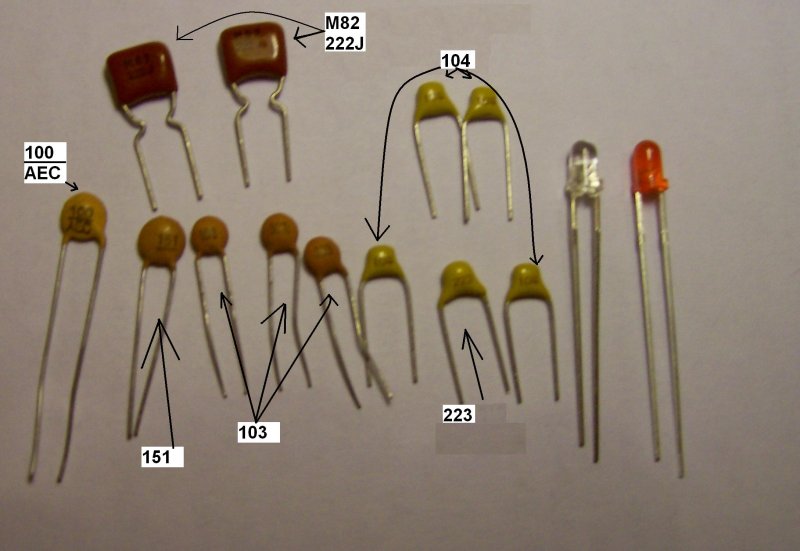

(#) gydanee hozzászólása Okt 23, 2008 /
Van pár alkatrészem amiknek az értékeik érdekelnének.
(Mellékeltem képet)
-A KCP típusú kondi melyik lehet?
-Van még 2Led is képen, szerintetek melyik lehet a BPYP24? (gondolom a fehér, igaz?)
-2 alkatrészben betűk is vannak azok mit jelentenek?
Válaszaitokat előre is köszönöm!
