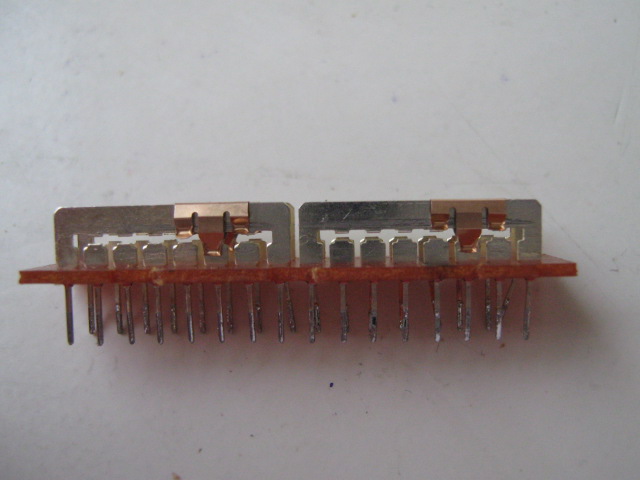

Tudna nekem valaki segíteni hogy ennek a kapcsolónak mi a pontos neve , és hol lehetne hozzájutni???? Sajnos tönkrement az oszcilloszkópomban és nagy szükségem lenne rá!!!!

Első ránézésre "sima" ISOSTAT kapcsolónak nézem. Régi rádiókból, magnókból lehet(ett) kitermelni ilyet dögivel, de az InComp-ban is láttam a múltkor.
OK! Amúgy egy 6 állású korgó kapcsoló volt
Ah so!
Bocs, akkor rendesen benéztem! Ez esetben a korábbi válaszom semmis, a kérdés pedig továbbra is kérdés...
