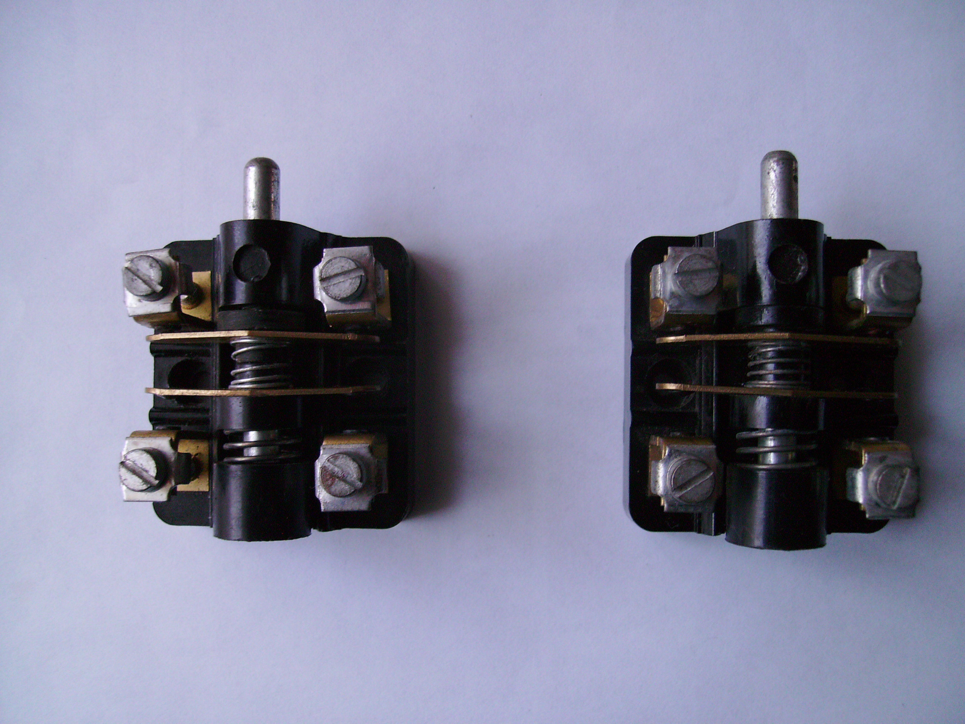

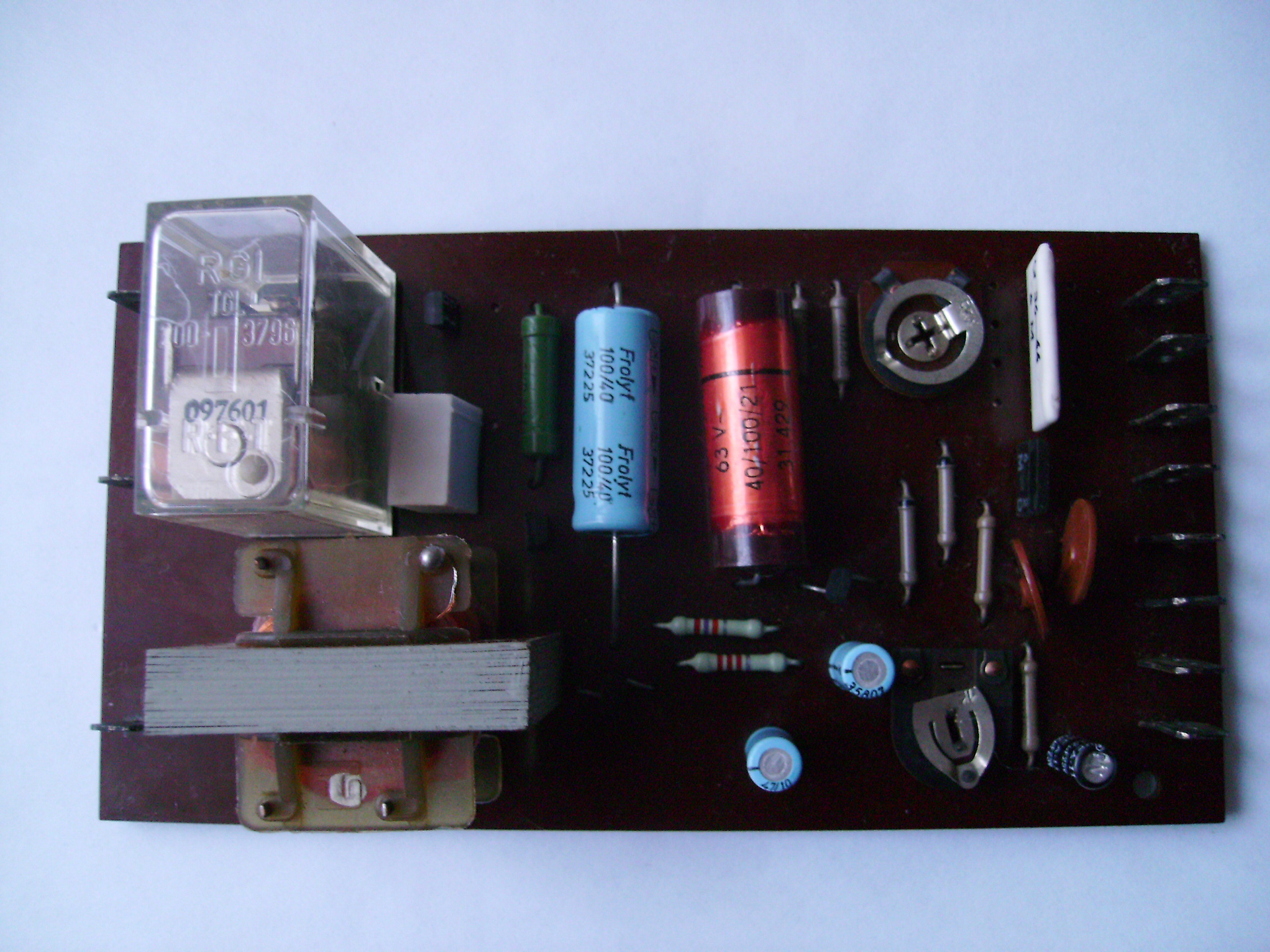

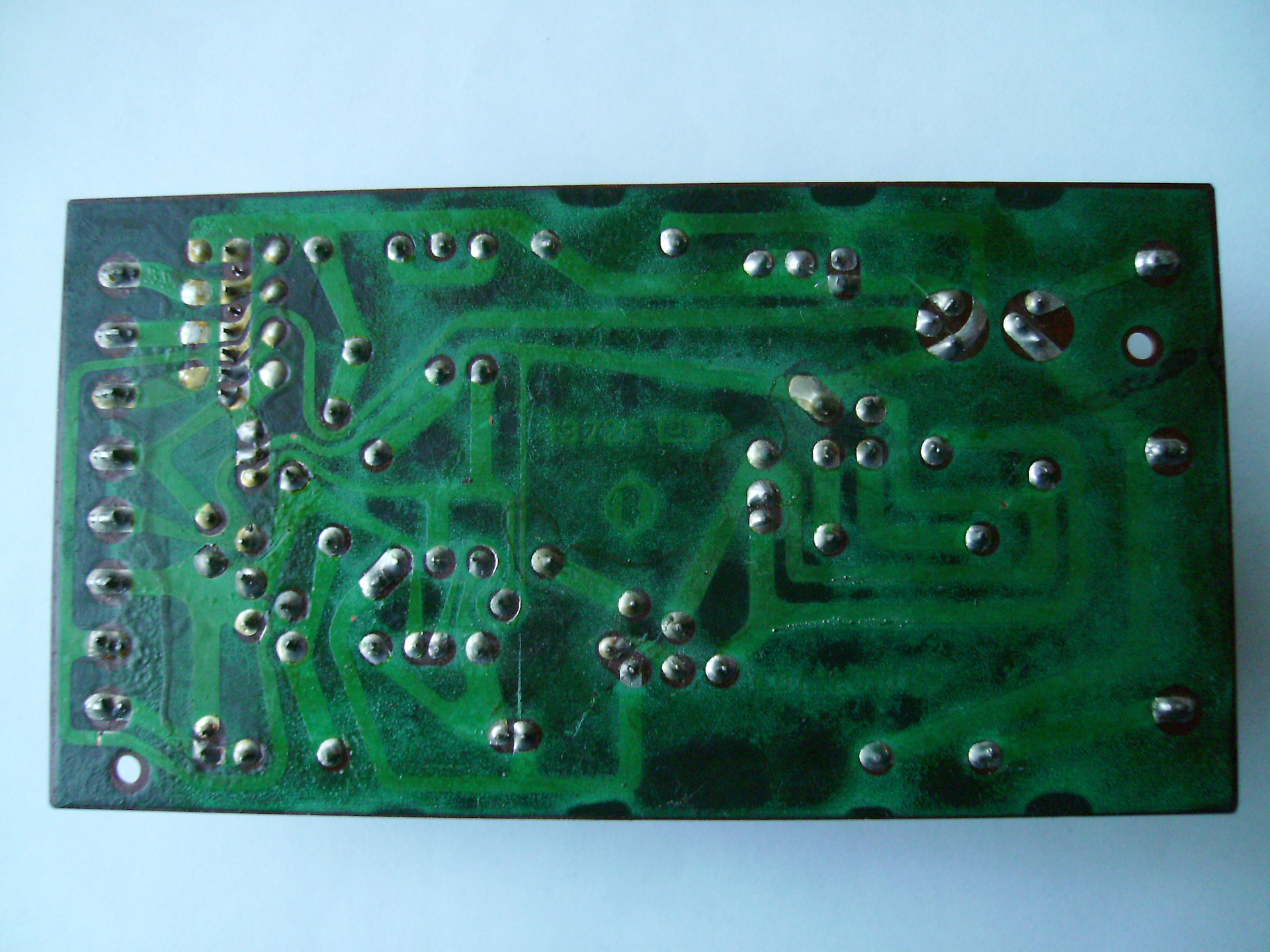

(#) oldradios hozzászólása Dec 9, 2024 /
380V-os kapcsolók (Mihez jó?) és áramkör
Kedves Fórumtársak! A következő alkatrészek beazonosításához kérek segítséget. A nyák lapon "13726" szerepel, lásd a 4. képen.
(#) Szikravadasz válasza oldradios hozzászólására (») Dec 9, 2024 /
A két kapcsoló hivatalos nevét nem tudom, de az Ikarus 200-as széria ajtó végálláskapcsolói ilyenek voltak, ott "S2"-nek hívták.

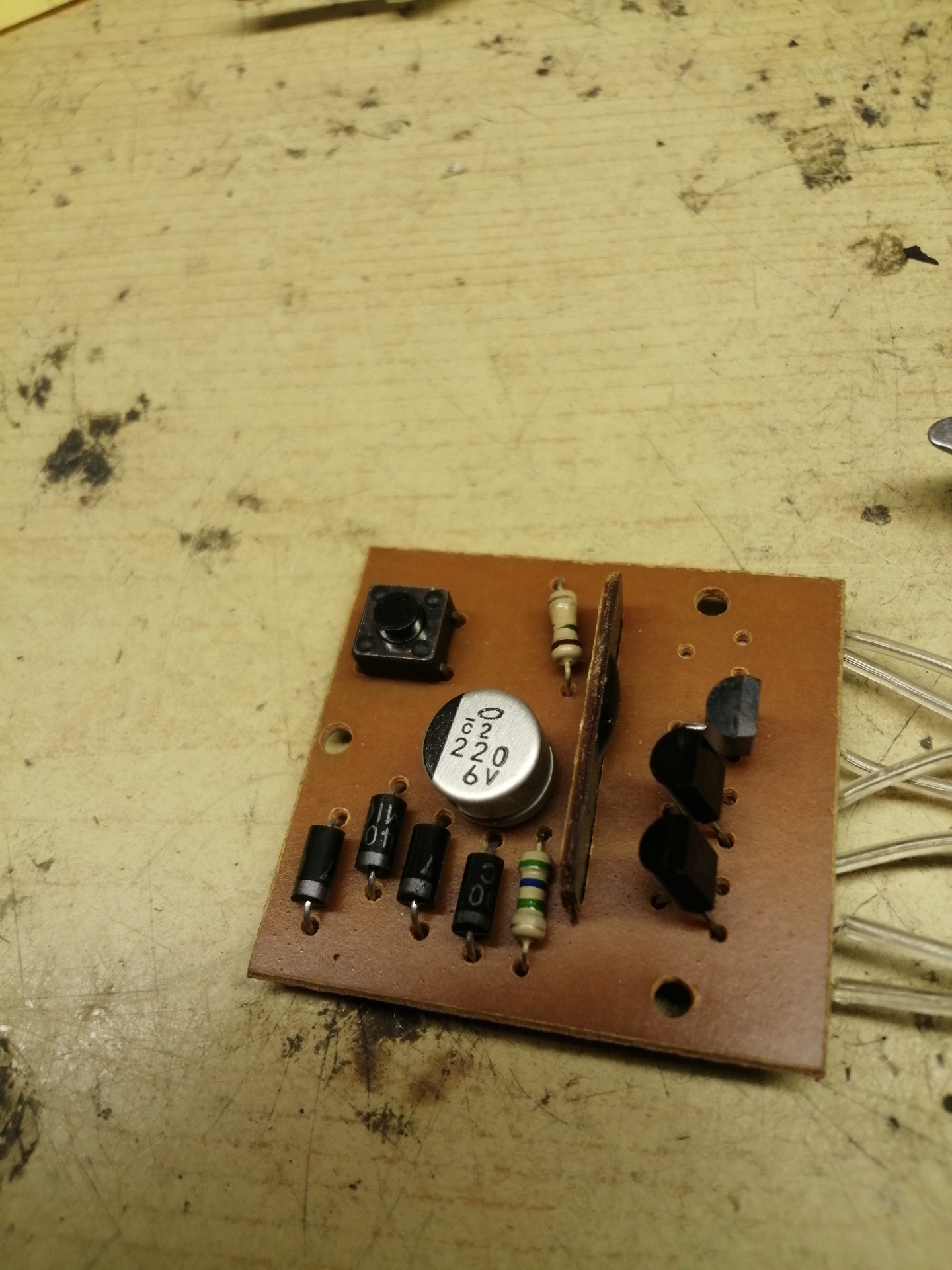

(#) mraulajos hozzászólása Dec 10, 2024 /
kondi
Jól gondolom, hogy a kis kondi 220UF, 6V?
(#) proli007 válasza mraulajos hozzászólására (») Dec 10, 2024 / 1
Jól gondolod..

(#) oldradios válasza Szikravadasz hozzászólására (») Dec 10, 2024 /
Kedves Szikravadasz! Köszönöm az infót! A 2. képen a kapcsolók alján látszik is a típus: "S-2"
Találtam képet Ikarus végálláskapcsolóról a neten, de érdekes módon nem ugyanolyan, csak hasonló:
https://scontent.fbud7-4.fna.fbcdn.net/v/t1.6435-9/97347835_1396346...7FFA71
Lehet hogy volt korábbi/későbbi verziójuk?
(#) Szikravadasz válasza oldradios hozzászólására (») Dec 10, 2024 /
Régen volt, csak az érintkező mechanizmus volt ismerős. Akár évjáratfüggő, későbbi is lehet, mondjuk a 400-asé. Van valahol néhány darabom '83-84-ből, a 200-ashoz való, ha tudnám hol, előkeresném.
(#) Bakman válasza oldradios hozzászólására (») Dec 10, 2024 /
Szerintem ez egy annó általánosnak számító érintkezőpár volt, aztán arra használtak, amihez jó volt az NO és/vagy NC érintkező. Mintha láttam volna már ilyen betétet régi motorindító mágneskapcsolók közelében.

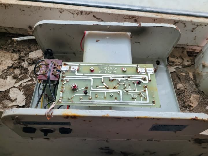

(#) jani1987 hozzászólása Dec 11, 2024 /
Talált tárgyak
Urbexről származik a kép de gőzöm sincs mi lehet.
(#) Bakman válasza jani1987 hozzászólására (») Dec 11, 2024 /
Lásd: YouTube.
(#) jani1987 válasza Bakman hozzászólására (») Dec 11, 2024 /
Így már értem. Köszi.

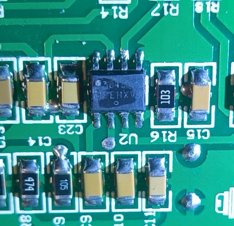

(#) Baxi hozzászólása Dec 17, 2024 /
Alkatrész azonosítás
Kis segítséget kérnék, hátha tudja valaki mi lehet ez az IC. Sajnos le van/volt lakozva s így vagy ennyire sikerült a szitázást láthatóvá tenni. mint ami a képen látszik.
Feladatta egy Mastroweld MIG-180 MI hegesztőben a drót adagolás lenne. De nem mozdul a motor. Ez vezérli a teljesítmény fetet, ami jó, ki lett mérve. Feszültségek megvannak már csak a gate-re kellene jel....
Segítséget előre is köszönöm.További szép napot
(#) Baxi válasza Baxi hozzászólására (») Dec 17, 2024 /
Megvan : UC3845
(#) Suba53 válasza Baxi hozzászólására (») Dec 17, 2024 /
Még mázlid is van, hogy fillérekért kapható.
