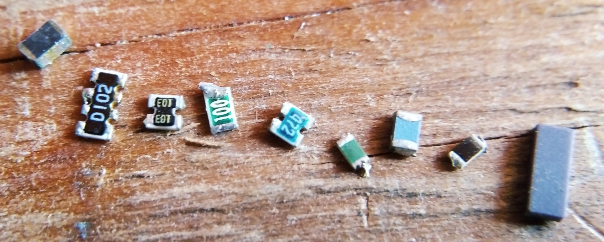

Üdv mindenkinek!
Kezdő vagyok itt, remélem jó helyre írom ezt a kérdést... Szóval, van pár elekrtonikai alkatrészem, amiről fogalmam sincs, hogy mik lehetnek, ebben kérnék most segítséget. Fontos, hogy a képek nem idén készültek, így van, amit sikerült azóta azonosítani, de ezt írni is fogom, ahol tudom, hogy micsoda.
1. kép: csak gyanakszom, hogy a fekete-kékek diódák, de a 700 -as feliratúak?

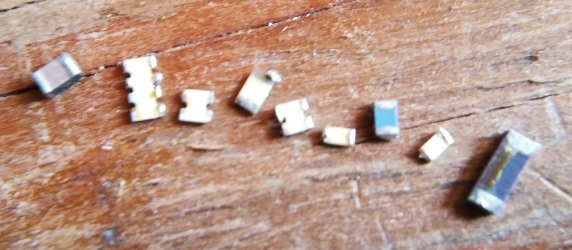

2a, 2b. képek (felső, illetve alsó nézetből) balról jobbra: ismeretlen; két ellenállás "csoport"; ismeretlen; ismeretlen; ismeretlen; ismeretlen; ellenállás; és még egy ismeretlen alkatrész(úgy emlékszem, hogy ezt egy régi mobiltelefonból termeltem ki). Mik ezek?

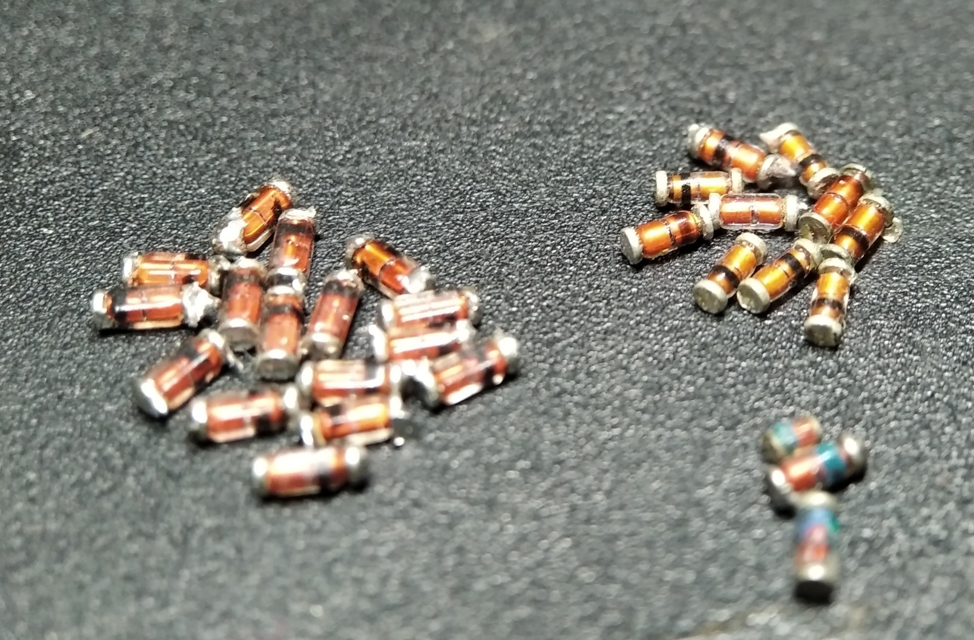

3. kép: addig sikerült eljutnom, hogy ezek üvegtokozású diódák, ráadásul van köztük szögletes, és hengeres(ezt csak a kép készítése előtt vettem észre), ezek mellett vannak a kék színezetű példányok is. Ezeket hogy lehet beazonosítani?

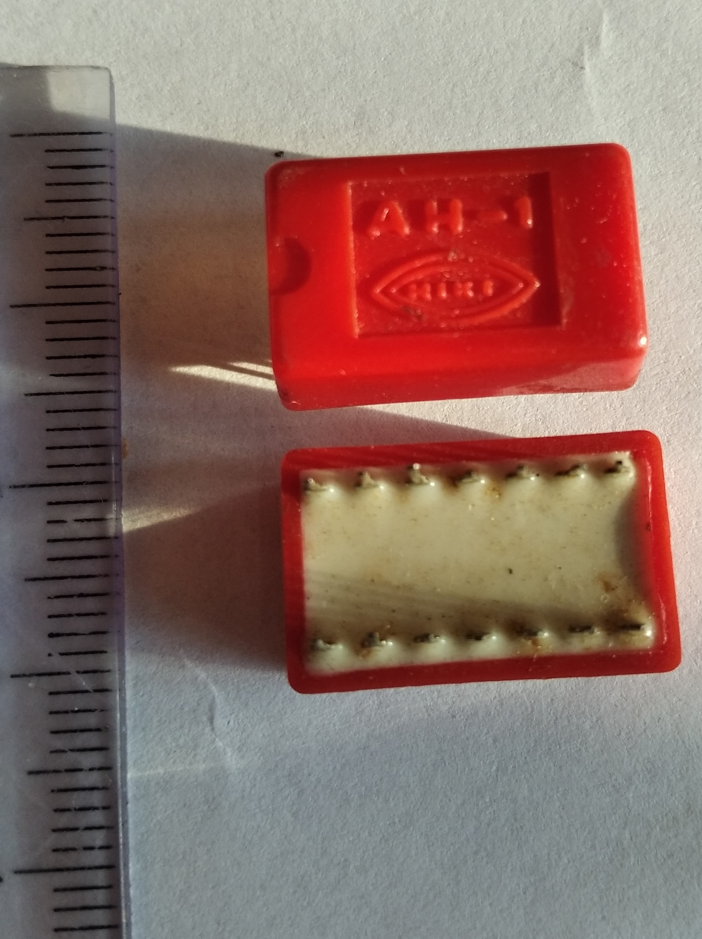

4. kép: számomra legérdekesebb alkatrész, a neten semmit nem találtam róla, de mint már olvastam itt, H.E. -n, hogy a HIKI gyártott hibrid áramköröket, így gyanítom, hogy ez is valami olyasmi lesz. mi ez pontosan?

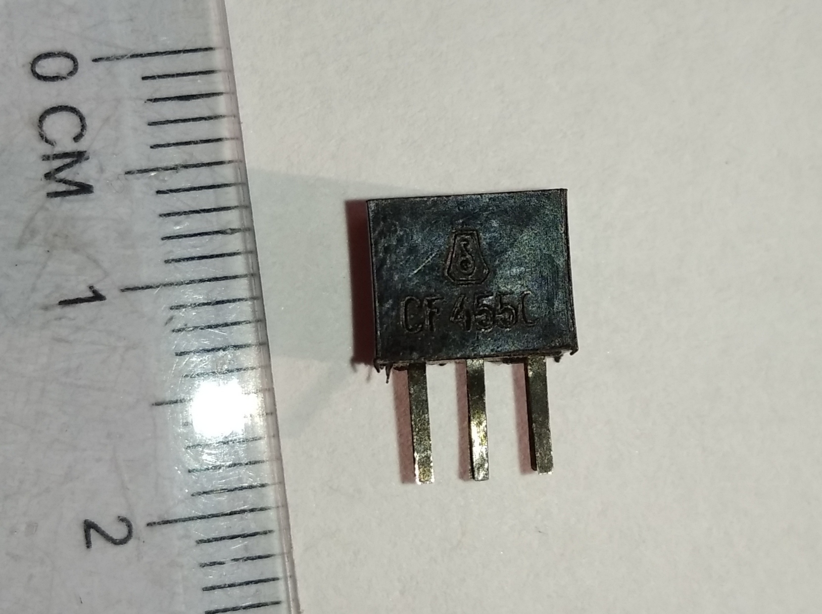

5a, 5b. képek: pontosan hat lábbal rendelkező kis alkatrész, aminek a középső két lába egy helyről jön. A felirat alapján, ami van rajta: "CF 455C", nem hozott keresési eredményeket a böngésző. Tehát, még mindig fennáll a kérdés: mi ez?

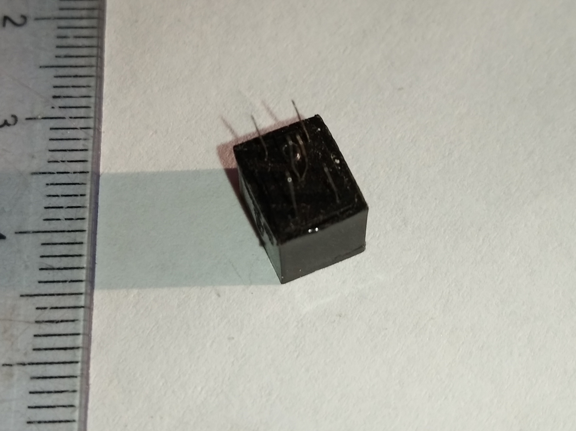

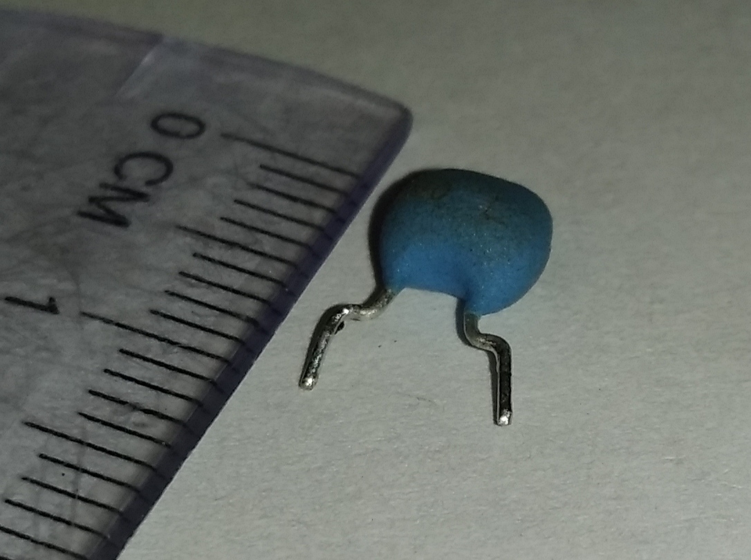

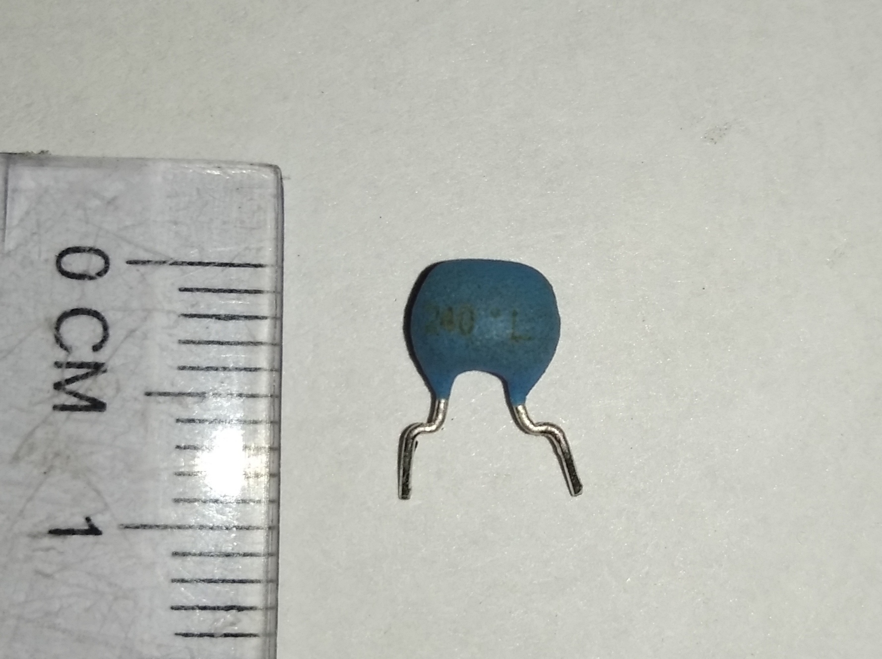

6a, 6b. képek: ezt ha jól emlékszem, egy egérből, vagy billentyűzetből bontottam, de felirat hiányában nem sikerült azonosítani, mivel le van kopva róla. Úgy tudom, hogy lehet ez kb.bármi, kondenzátor, tekercs, stb. Amennyiben lehetséges ezt azonosítani, mi lehet ez?
Illetve még egy kérdés: viszonylag sok olyan tranzisztornak kinéző alkatrészem van (TO-90, TO-18, stb.), amin vagy nem is volt, vagy teljesen lekopott a felirat. ezekre van módszer, hogy, hogy lehetséges beazonosítani, hogy mik lehetnek pontosan? (ezeket az alkatrészeket bontottam, de van "új" PNP tranzisztorom is, amit az egykori tulajdonos vásárolhatott, de csak annyit sikerült megállapítanom, hogy PNP, nincs semmi felirat, még a tároló fiókon sem)
A lemaradt képeket mindjárt mellékelem. A válaszokat előre is köszönöm.

(#) Gafly válasza electrode hozzászólására (») Jan 16, 2025 / 2
Az a piros, egy általános célú hangfrekvenciás erősítő. Hiki 20 éve.
(#) bbatka válasza electrode hozzászólására (») Jan 16, 2025 / 1
5a szerintem 455kHz rezonátor. Rádió készülékbe. Nem értek hozzá.

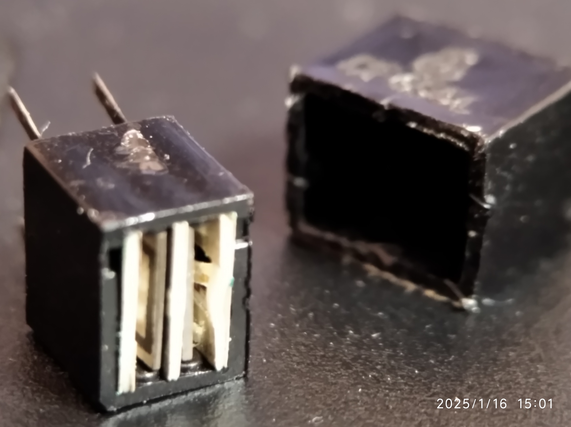

Köszönöm az eddigi válaszokat. A rezonátort sikerült kinyitnom(nehezen, de leszedhető a borítás), és megnéztem belülről is (már amennyi látszott belőle).

(#) Suba53 válasza electrode hozzászólására (») Jan 18, 2025 / 2
Ez valószínűleg nem is rezonátor, hanem egy Kőporc gyártmányú AM KF kerámia szűrő.

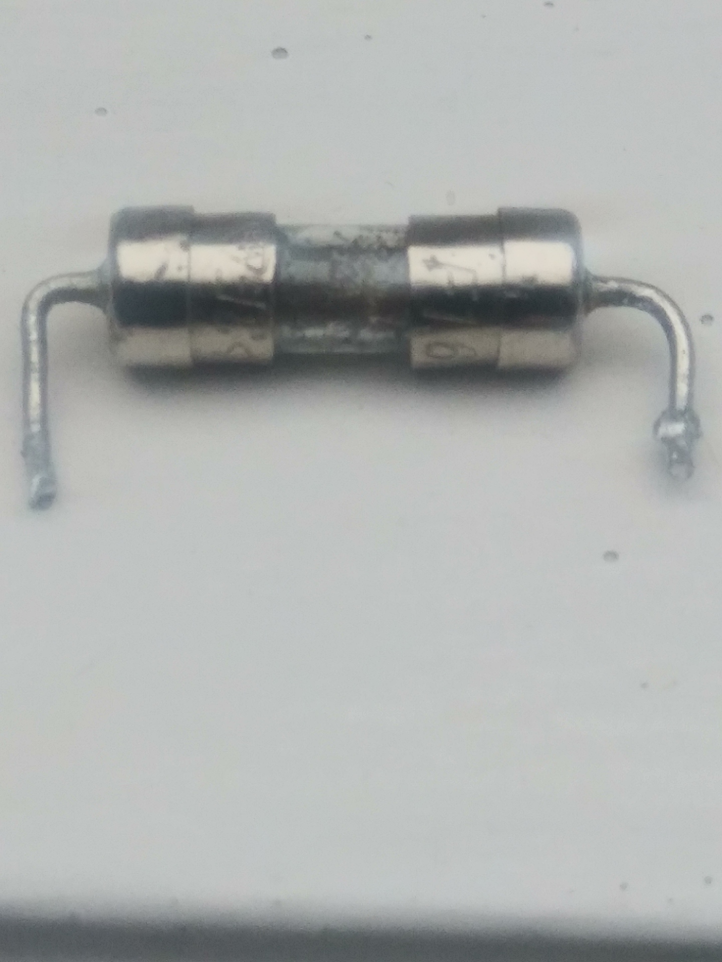

Üvegcsöves olvadó biztosíték
Szervusztok!
Egy kapcsolóüzemű tápegység diódahídja után egy F1,6A 250V feliratú forrasztható biztosíték van, amely kiolvadt.
A neten sima olvadószálas üvegcsövesek látszanak e típusjellel, ez pedig - mintha glimm lenne - a csőben valami fémháló szerű alakzat látható. A biztosíték másik gyűrűjén további felirat is található, de nem sikerült leolvasni, talán valami márkajelzés.
Ez a biztosíték valami különleges tulajdonságú darab, vagy egyenértékű az egyetlen olvadószálas változattal?
(#) tothbela válasza hapci hozzászólására (») Jan 19, 2025 / 1
Olyan tápegységekben ahol üzemszerűen nem kell biztosítékot cserélni, ez a kivitel elég gyakori. Ha jobban megfigyeled, egy normál biztosíték az, bár a megszokottól kisebb. A két végére rá van húzva valami kivezetése ellátott sapka. A belsejében pedig az eredetileg ott lévő olvadó szál elpárolgott maradványai csapódtak ki az üvegcső falára.
(#) hapci válasza tothbela hozzászólására (») Jan 19, 2025 /
Igen, ez világos, de az elpukkant üvegcsövesek falán általában néhány fémcsepp látható. Itt meg mintha az üvegcső ki lenne tömve fémszálakkal...
Talán a nagyobb áram és a gyors működés miatt nem egy fémszál az olvadó betét, hanem több vékony szál garantálja a gyorsaságot?
Jó lett volna látni még kiolvadás előtt, de garantálom, egyetlen szál volt csak. A kiolvadás előidéző áram nagysága viszont eltérő eredményeket produkál. Ha túláram miatt olvad ki, akkor valóban csak egy elcseppent fémgolyó ragad az üvegcső falára. Ilyenkor a névleges kiolvadás áramtól nem sokkal nagyobb áram olvasztva el a szálat. Ha viszont primer zárlat okozta, akkor az 1,6A helyett több száz amper fog áthaladni a biztosítékon. Ilyenkor a fémszál nem csak elolvad, de a csövön belül az elektromos ív nem alszik ki azonnal. A forró plazmában elgőzölög a fém és az ív megszűnése után lekondenzál az üvegcső falára.
Egyszer Hadházi kérdezte, hogy mi a különbség az égés és a robbanás között? Hát csak az idő.

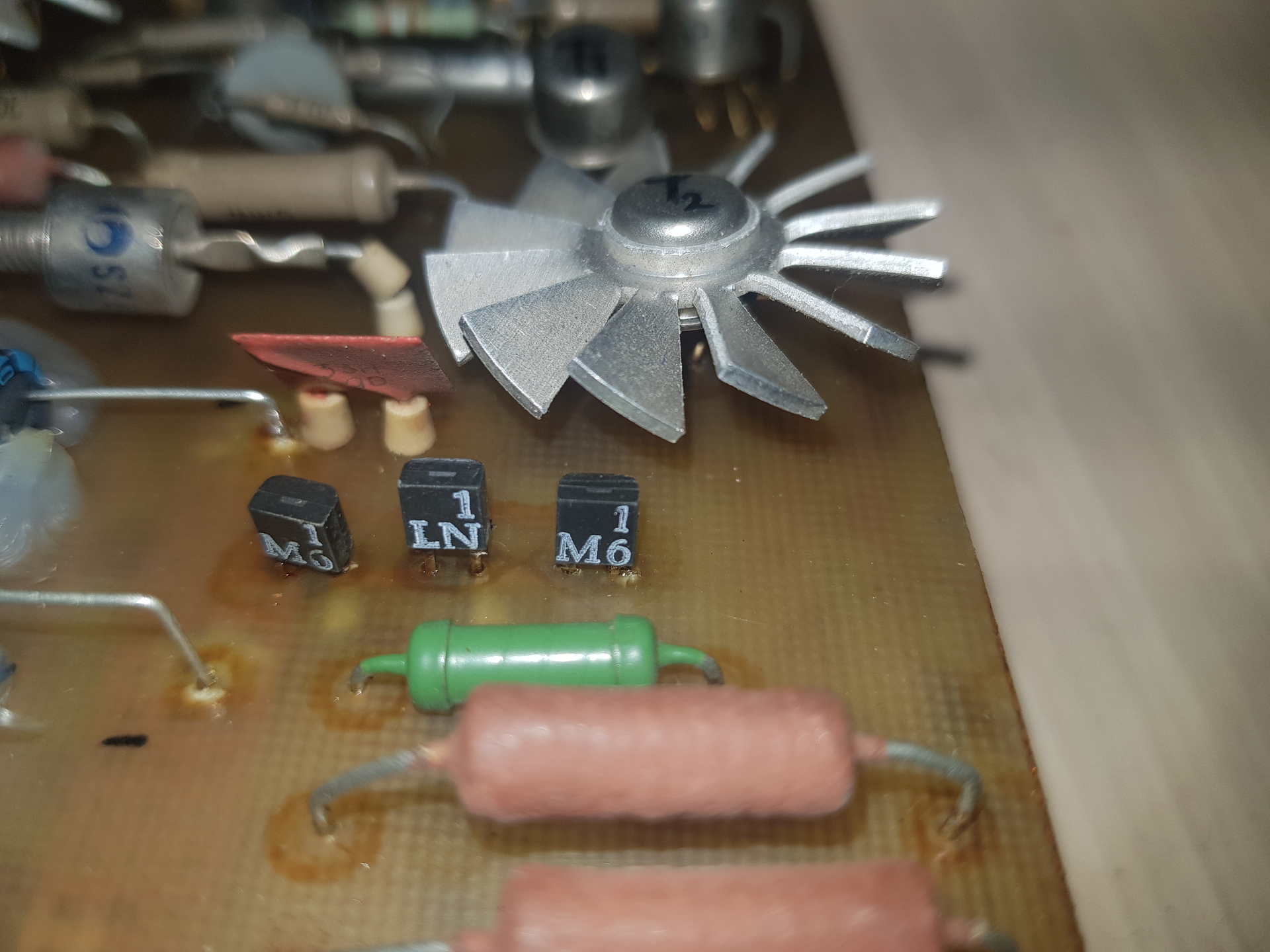

Milyen típusú dióda lehet?
A csatolt képen látható fekete alkatrészek adatait keresem, hátha valakai felismeri. A Google sajnos nem segített. Műszerrel mérve az 1 M6-os jelzésű dióda szerűen viselkedik. Az egyik irányba lezár, a másik irányba 0,74V a nyitó feszültsége. Az 1 LN úgyan így viselkedik. A másik 1 M6 az ugyan úgy 0,74V-nál nyit, de ez ellenkező polaritással 3V-nál is kinyit. Ez visszaáramos lesz szerintem.
Mivel tudnám kiváltani szerintetek?

(#) tothbela válasza madazg77 hozzászólására (») Jan 19, 2025 / 1
Zéner lehet, de ha megmondod melyik ez a panel, akkor lehet találni hozzá rajzot, amin biztosan rajta van a pontos típus. Valami NDK izé lehet, a hűtőcsillag tipikus Vermona erősítő alkatrész.

(#) madazg77 válasza tothbela hozzászólására (») Jan 19, 2025 /
Igen, ez egy régi NDK elektronika, de nem egy erősítőé. Ez egy tápegység panelja. Áteresztő tranzisztoros, mindenféle túlfesz meg túláram védelemmel. Közbe megtaláltam a kapcsolási rajzát. Valóban zéner diódák, ahogyan gondoltad. 1 Voltosak.
Köszönöm a segítő szándékodat.
(#) Gobe54 válasza electrode hozzászólására (») Jan 21, 2025 / 1
4. kép, AH-1: A HIKI (talán) első integrált áramköre, műveleti erősítő. Némi leírás róla: Rádiótechnika 2006/7-395. oldal. Ha nem használod fel, örömmel elfogadnám a gyűjteményembe.
(#) electrode válasza Gobe54 hozzászólására (») Jan 21, 2025 / 1
Köszönöm a választ, (már beazonosították a fórumtársak de azért köszönöm neked is az infót). Egyelőre nem tervezek megválni az IC -től, sem a többi azonosítandó alkatrésztől, ha mégis így lenne, azt nem itt, hanem az erre kijelölt topikban hirdetném. Így megkérnék minden kedves "kollégát", hogy ne fáradjanak az "elfogadnám ajándékba", stb. szövegekkel, mert, ez nem az a topik, ahol helye lenne ilyen megkereséseknek (legalábbis szerintem, de javítsatok ki, ha tévedek). Továbbá várok még a többi alkatrész azonosítására is (digitális multiméterrel tudok mérést végezni, ha szükséges). Köszönöm a türelmeteket!

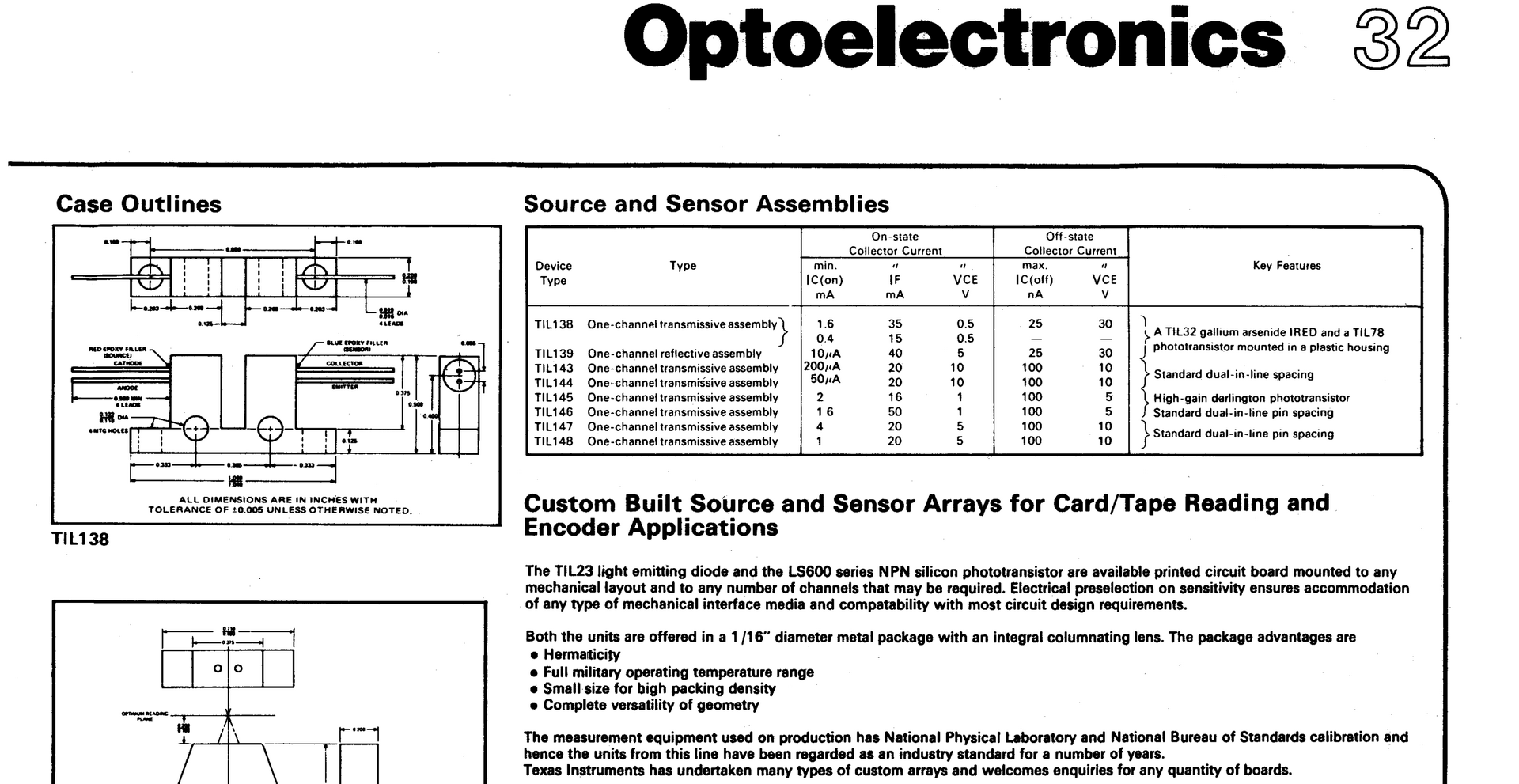

TIL143 PINOUT
TIL143 optikai kapu láb kiosztásában tudna valaki segíteni. 70-es évek beli alkatrész, és a neten már nem találok rajzot.
(#) papus51 válasza papus51 hozzászólására (») Jan 21, 2025 /
Köszi, sikerült kimérni.
(#) Gafly válasza papus51 hozzászólására (») Jan 21, 2025 / 2
Azért ha már előtúrtam...

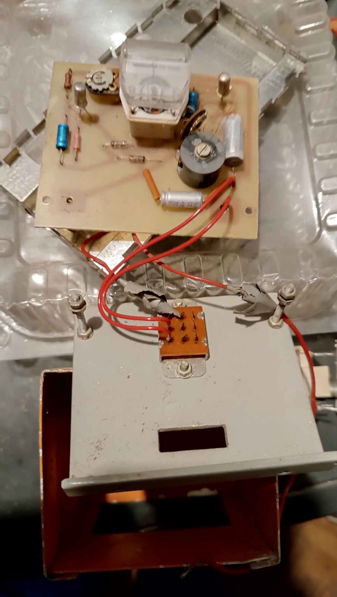

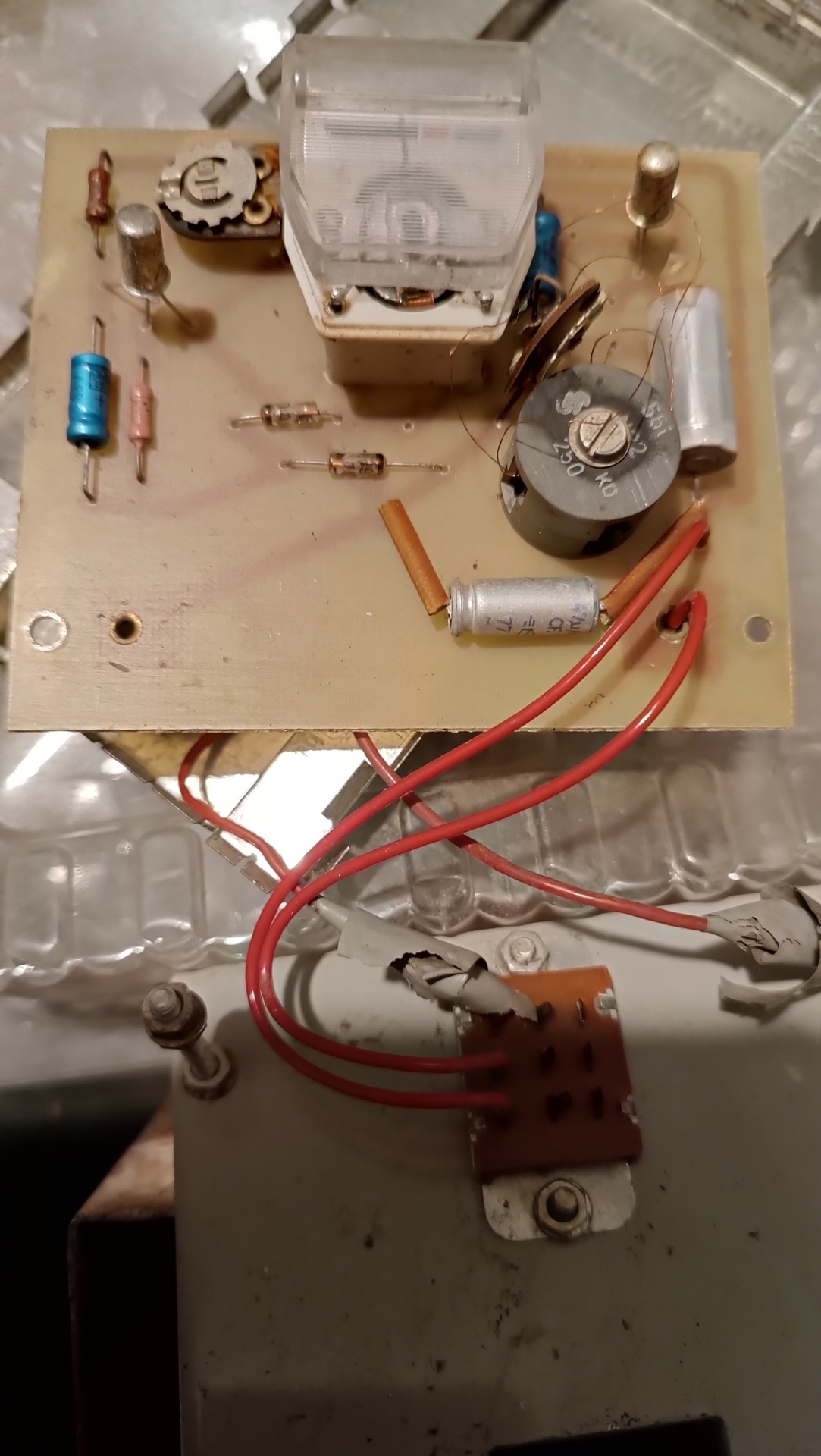

(#) hzsiga hozzászólása Jan 24, 2025 /

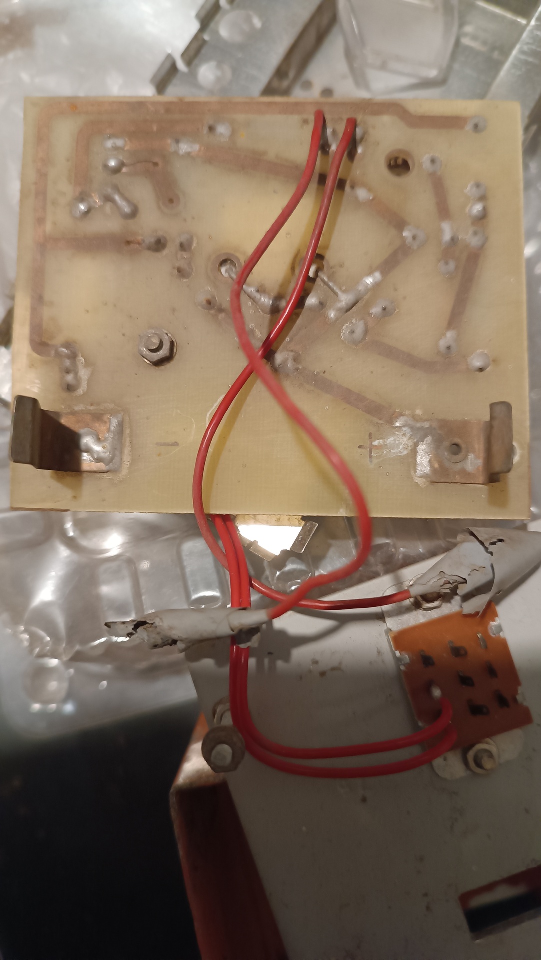

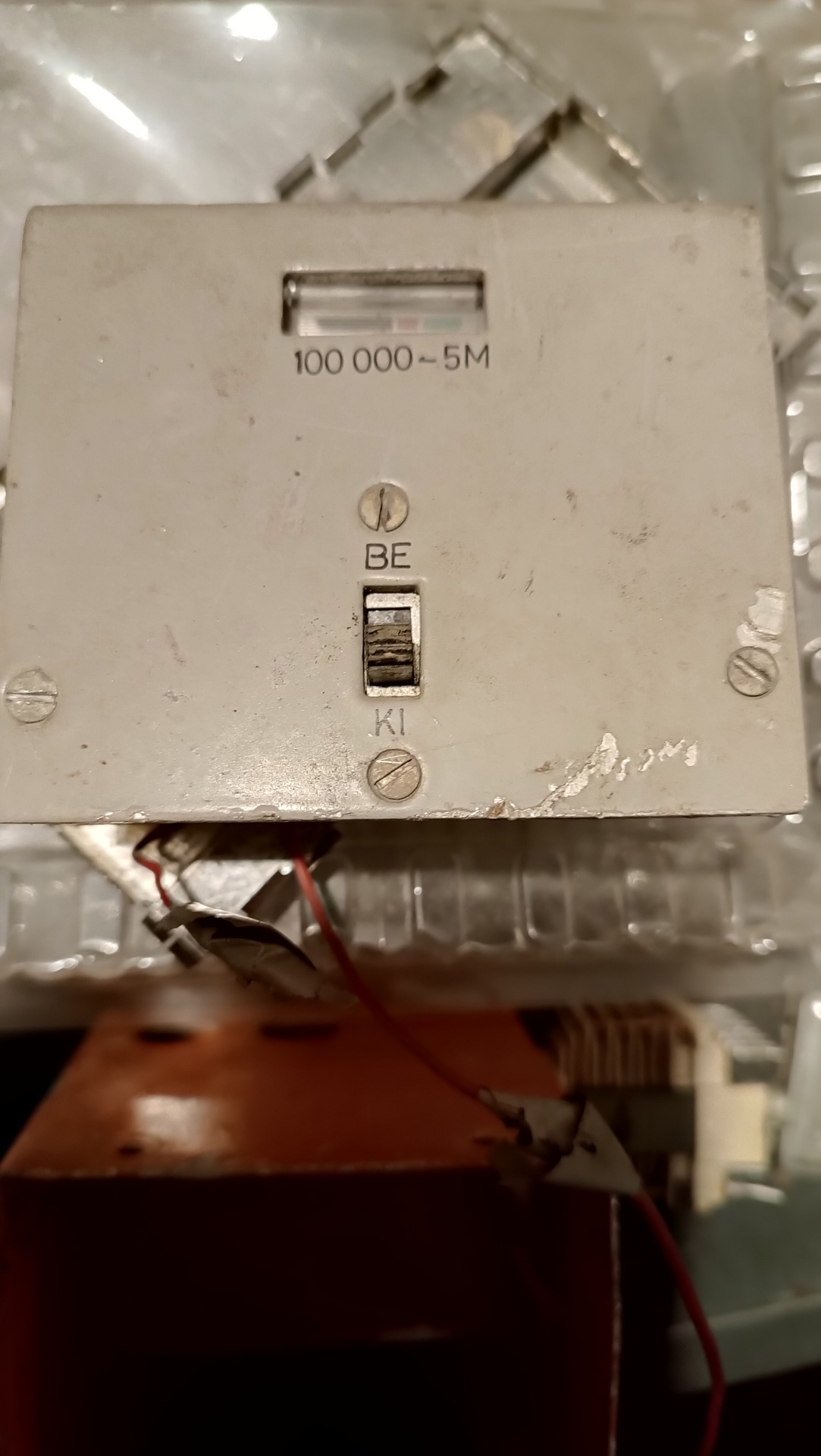

Mi lehet ez
Üdv Mindenkinek.
Ma találtam, tud Valaki valami közelebbit
mondani róla.
(#) Régi motoros válasza hzsiga hozzászólására (») Jan 25, 2025 / 1
Nem túl bonyolult, talán ha készítesz róla kapcsolási rajzot, okosabbak leszünk.
