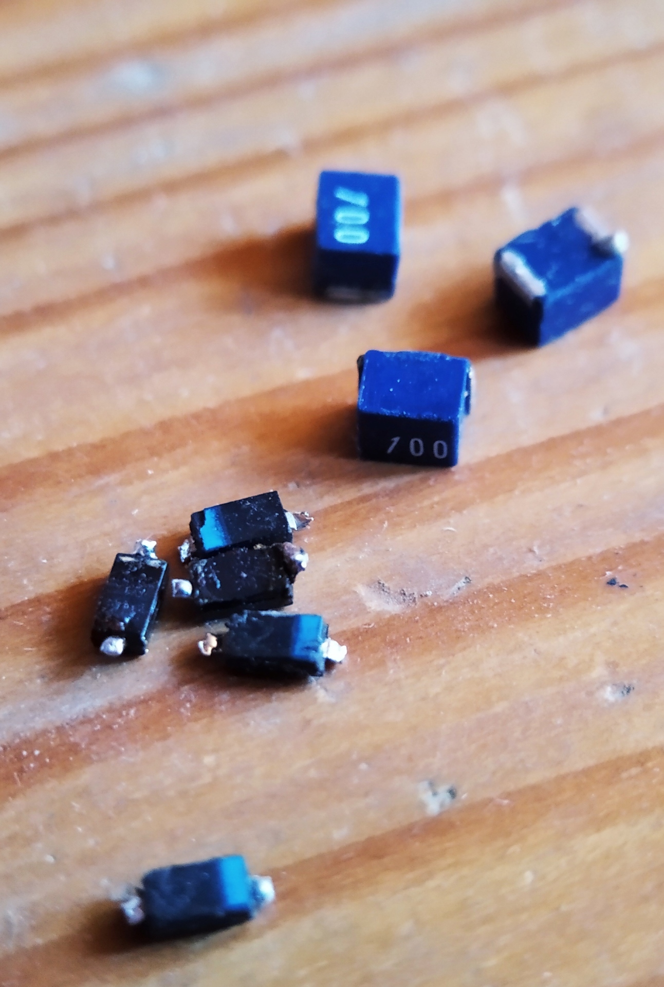

		Alkatrész beazonosításÜdv mindenkinek!Kezdő vagyok itt, remélem jó helyre írom ezt a kérdést... Szóval, van pár elekrtonikai alkatrészem, amiről fogalmam sincs, hogy mik lehetnek, ebben kérnék most segítséget. Fontos, hogy a képek nem idén készültek, így van, amit sikerült azóta azonosítani, de ezt írni is fogom, ahol tudom, hogy micsoda. 1. kép: csak gyanakszom, hogy a fekete-kékek diódák, de a 700 -as feliratúak? 2a, 2b. képek (felső, illetve alsó nézetből) balról jobbra: ismeretlen; két ellenállás "csoport"; ismeretlen; ismeretlen; ismeretlen; ismeretlen; ellenállás; és még egy ismeretlen alkatrész(úgy emlékszem, hogy ezt egy régi mobiltelefonból termeltem ki). Mik ezek? 3. kép: addig sikerült eljutnom, hogy ezek üvegtokozású diódák, ráadásul van köztük szögletes, és hengeres(ezt csak a kép készítése előtt vettem észre), ezek mellett vannak a kék színezetű példányok is. Ezeket hogy lehet beazonosítani? 4. kép: számomra legérdekesebb alkatrész, a neten semmit nem találtam róla, de mint már olvastam itt, H.E. -n, hogy a HIKI gyártott hibrid áramköröket, így gyanítom, hogy ez is valami olyasmi lesz. mi ez pontosan? 5a, 5b. képek: pontosan hat lábbal rendelkező kis alkatrész, aminek a középső két lába egy helyről jön. A felirat alapján, ami van rajta: "CF 455C", nem hozott keresési eredményeket a böngésző. Tehát, még mindig fennáll a kérdés: mi ez? 6a, 6b. képek: ezt ha jól emlékszem, egy egérből, vagy billentyűzetből bontottam, de felirat hiányában nem sikerült azonosítani, mivel le van kopva róla. Úgy tudom, hogy lehet ez kb.bármi, kondenzátor, tekercs, stb. Amennyiben lehetséges ezt azonosítani, mi lehet ez? ![]() Illetve még egy kérdés: viszonylag sok olyan tranzisztornak kinéző alkatrészem van (TO-90, TO-18, stb.), amin vagy nem is volt, vagy teljesen lekopott a felirat. ezekre van módszer, hogy, hogy lehetséges beazonosítani, hogy mik lehetnek pontosan? (ezeket az alkatrészeket bontottam, de van "új" PNP tranzisztorom is, amit az egykori tulajdonos vásárolhatott, de csak annyit sikerült megállapítanom, hogy PNP, nincs semmi felirat, még a tároló fiókon sem) A lemaradt képeket mindjárt mellékelem. A válaszokat előre is köszönöm.  				A hozzászólás módosítva: Jan 16, 2025
