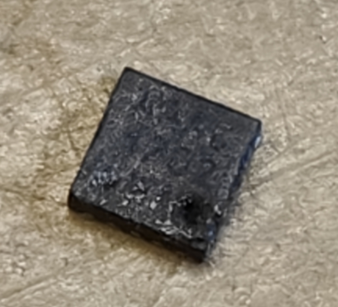

10 pines 1 cellás Li-ion töltő IC
Egy Autec A08 távirányítóban lévő töltő IC típusát szeretném kideríteni.
10 pines, rajta a feliratok: AAAC 1702.
A panel amin van nyugati félvezetőkből épül (Atmega128A, MSP430, LM3674),
Van valakinek valami ötlete a lábkiosztás alapján milyen IC lehet ez?
(#) img válasza Lucifer hozzászólására (») Jan 29, 2025 /
Szia! Olvasható felirattal le tudod fotózni?

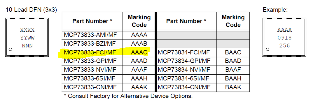

(#) majkimester válasza Lucifer hozzászólására (») Jan 29, 2025 / 1
MCP73833-FCI/MF Stand-Alone Linear Li-Ion / Li-Polymer Charge Management Controller DFN-10 tokban

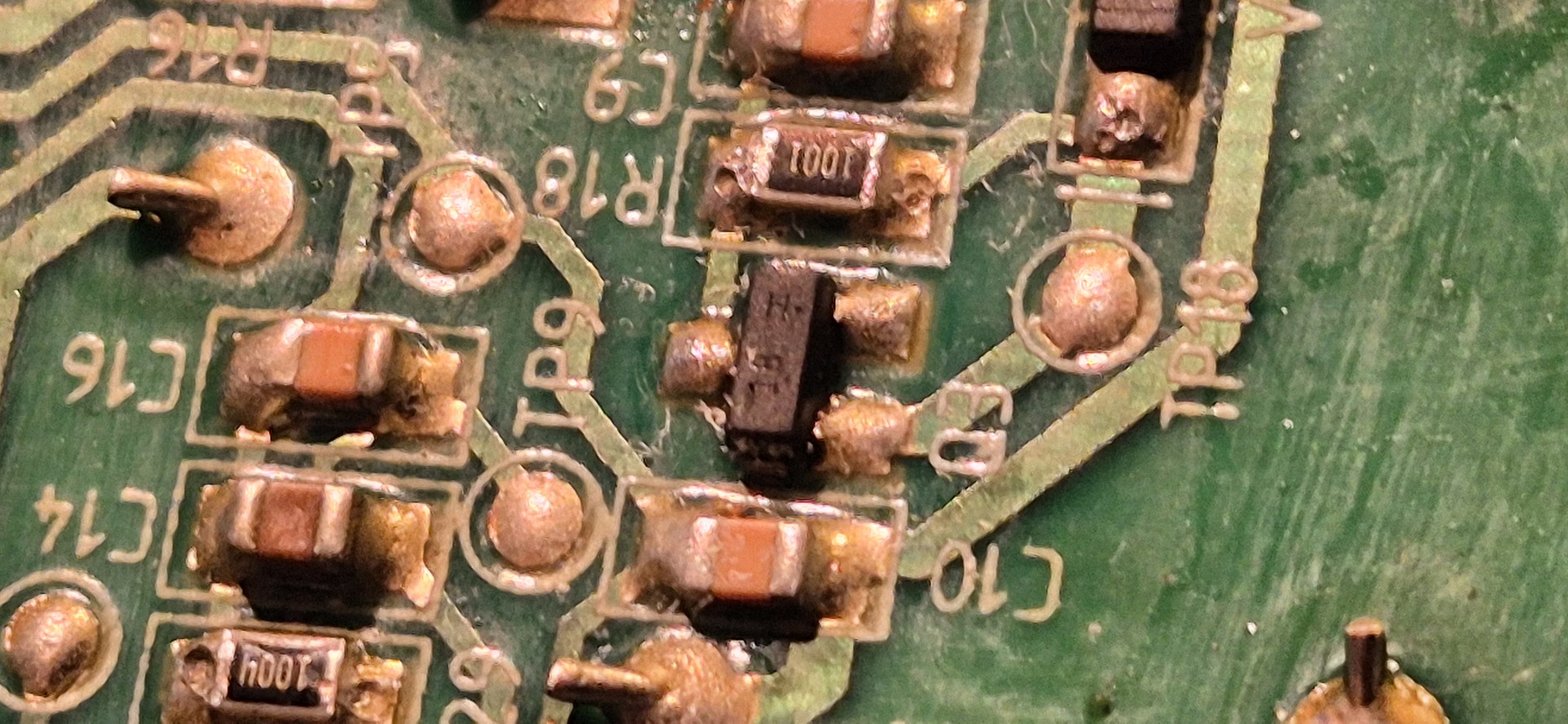

GAL 1880 CV akku töltő tranzisztor (18 H?)
Egy hibás Bosch akkutöltő (GAL 1880 CV) nagyfeszültségű oldalán találtam egy SMD tranzisztort, ami gyanús, hogy nem jó (még nem forrasztottam ki, így nem lehetek biztos benne, de gyanús, hogy ez a rövidzáras). Sajnos az egész le van kenve ilyen szigetelő takonnyal, de egy fél óra vakarászás után sikerült annyit kiderítenem róla, hogy egy 18-as szám van rajta, meg rá merőlegesen talán egy H betű ld. csatolt kép. Tudtok segíteni, hogy ez pontosan mit jelent?
Köszi
(#) passenger78 válasza passenger78 hozzászólására (») Feb 16, 2025 /

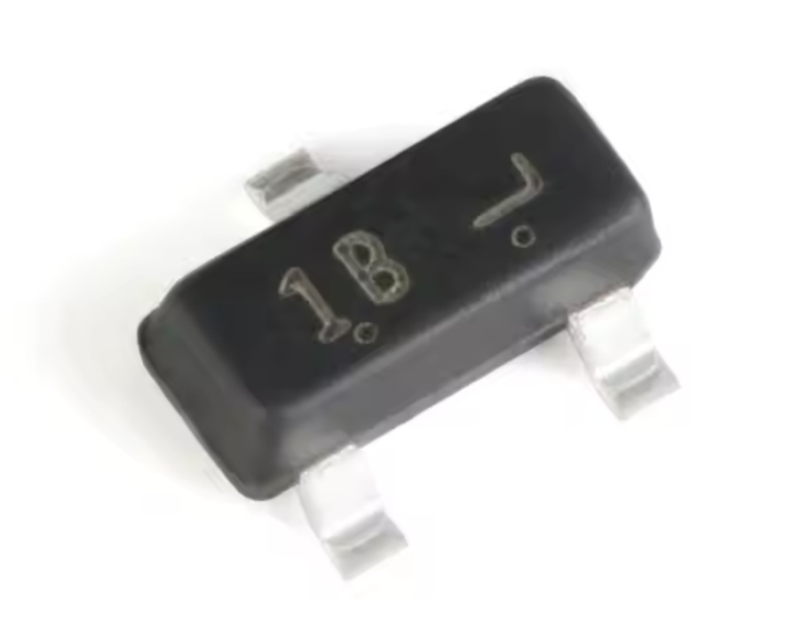

Frissítés: talán ez? BC846BT. Csak akkor nem 18, hane 1B. De a H betűvel továbbra sem tudok mit kezdeni...
(#) Allf válasza passenger78 hozzászólására (») Feb 16, 2025 /
Ha a felirat elsö két betűjéhez igazítva nézzük a feliratot akkor az nem H betű. Az elforgatás szerintem külön kérdéseket vethet fel...

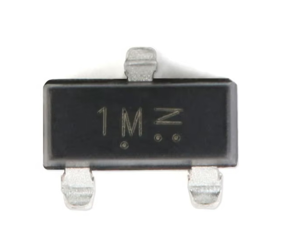

(#) passenger78 válasza Allf hozzászólására (») Feb 16, 2025 /
Találtam a neten pár hasolnót, de pont ilyet nem. Lásd csatolt képek.

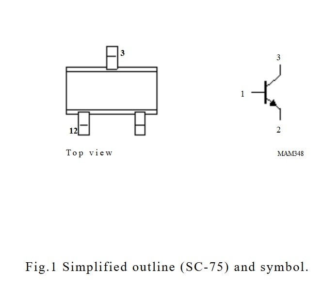

Illetve még egy kérdés: ha arról van szó, aminek az adatlapját belinkeltem, azon a lábak kiosztásánál van valami fura: bal alsó 12, jobb alsó semmi, felül a hármas láb.
Én vagyok műveletlen (nem kizárt), és nem értem, hogy ez mit jelent, vagy csak nem tud pdf-et szerkeszteni aki az adatlapot csinálta?
