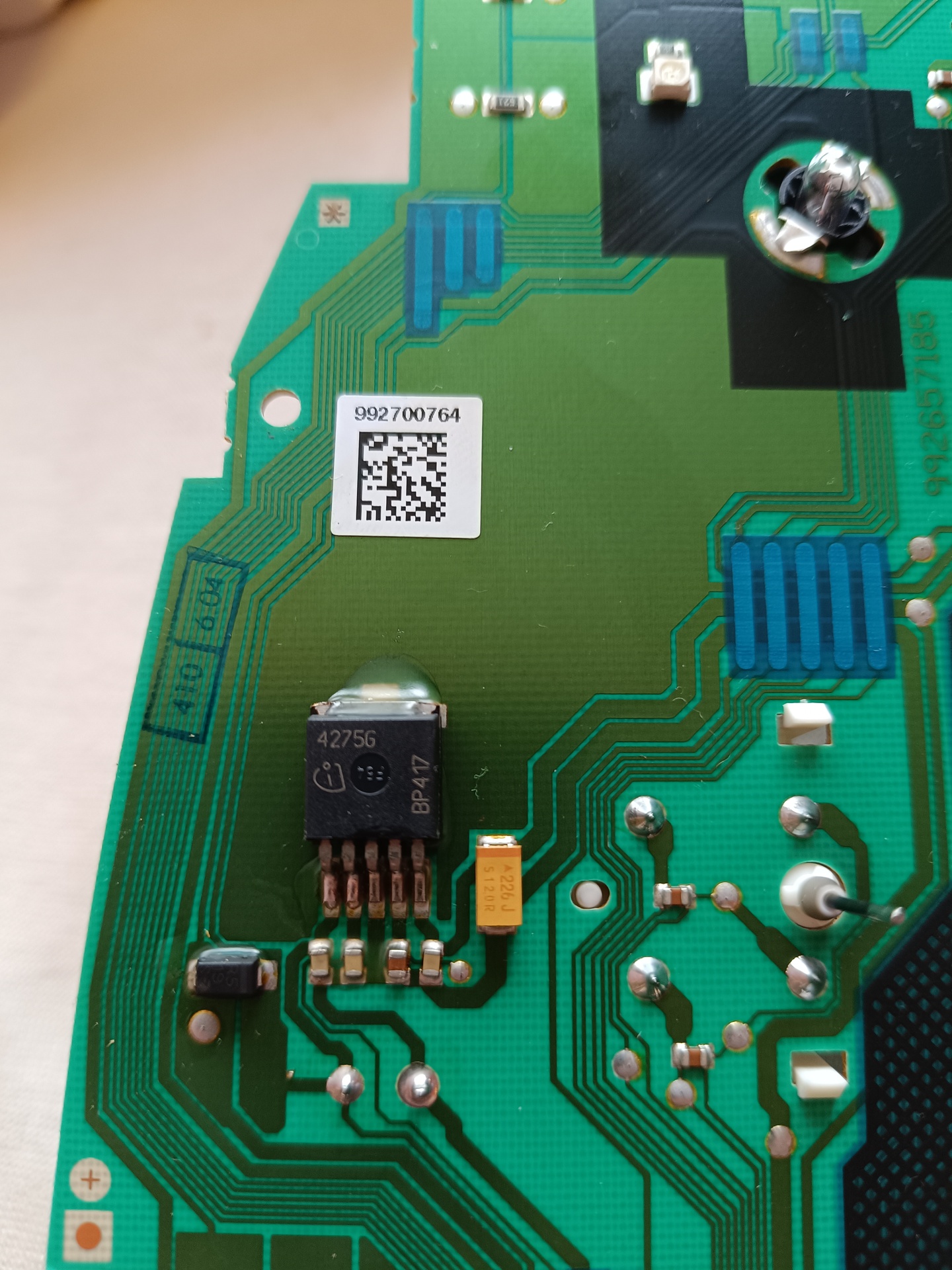

(#) karo76 hozzászólása Márc 28, 2025 /
Segítség alkatrész helyettesítéshez
Sziasztok segítséget szeretnék kérni. A képen látható alkatrészt szeretném helyettesíteni mivel nem kapható boltban. Elméletben 5v-ot állít elő akilóméter óra számára. Többet sajnos nem tudok róla. Előre is köszönöm a válaszokat.
(#) tki válasza karo76 hozzászólására (») Márc 28, 2025 /
4275G --> kereső, és már meg is van.
Ahogy nézem, egy reset jelet előállító áramkört építettek bele, azért a plusz két láb - nem lehet gond másképp megoldani, ha tényleg ez ment tönkre abban a kilométerórában.

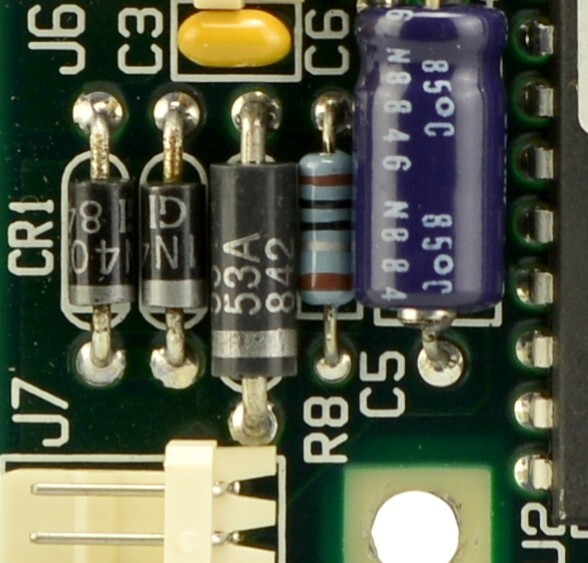

(#) xxxyyy hozzászólása Ápr 4, 2025 /
Egy színtévesztő pici segítséget kér
Valaki írja meg nekem legyen szíves, hogy az alábbi netes fotón szereplő ellenállás milyen értékű. (Amit én leolvasni vélek, az kizárt.)
A hozzászólás módosítva: Ápr 4, 2025
(#) majkimester válasza xxxyyy hozzászólására (») Ápr 4, 2025 / 1
barna-fekete-fekete-ezüst: 10 Ohm 10 %
vagy
barna-fekete-fekete-ezüst-barna 1 Ohm 1%

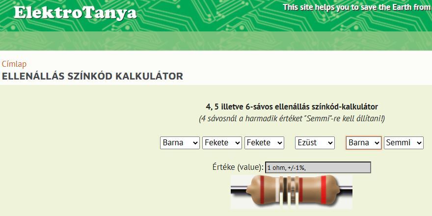

(#) uniman válasza xxxyyy hozzászólására (») Ápr 4, 2025 /
Leírhattad volna, hogy milyen színeket látsz... a fotó sem tuti, a piros meg a barna valamint a szürke meg az ezüst könnyen összekeverhető.
https://elektrotanya.com/ellenallas_szinkod

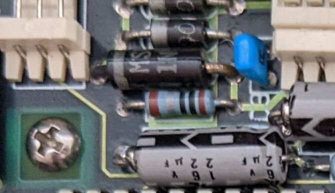

(#) xxxyyy válasza uniman hozzászólására (») Ápr 4, 2025 /
Ez ugyan egy másik elektronika, de gyanúsan hasonló topológiával.
Én barna-fekete-fekete-ezüst + barnát tippelnék, és mivel az ezüstöt x0,01-nek olvastam ezért 1 Ohm 1% a tippem.
Létező alkatrész...
Köszönöm mindkettőtöknek! (Mégsem kizárt, csak téves elképzelésem volt az áramköri szerepéről)
