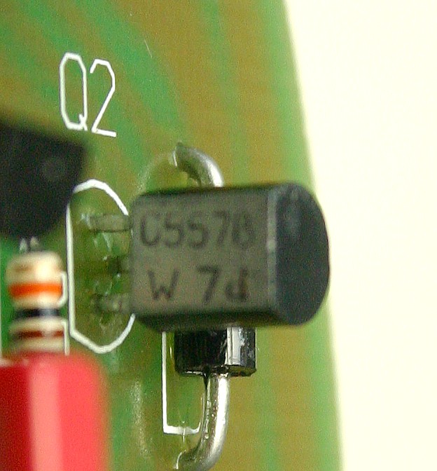

Egy tranzisztorszerűséggel kapcsolatban kérdeznék.
A felirata "C557B" alatta "W 7d" ezüst alapon fekete betűkkel, TO-92 szerű tokozással (de mintha felfelé picit hosszabb lenne)
Első blikkre PNP tranyónak gondolnám a bekötéséből ítélve.
A felirata alapján a 2SC557B lenne? Vagy simán BC557B? (ennek a tokja nem nyújtott, ellentmondás van)
Régen kavartam már ilyennel, nem emlékszem
Köszönöm szépen a segítséget!
(#) Müszi válasza még1MbR hozzászólására (») Dec 21, 2008 /
BC557B lesz az
üdv
(#) még1MbR válasza Müszi hozzászólására (») Dec 21, 2008 /
Igen, filózgattam rajta, viszont ha megnézed a csatolt képet, lehet elbizonytalanítalak!
Másfélszer magasabb, mint a szokvány BC-***-k.
(#) Ricsi89 válasza még1MbR hozzászólására (») Dec 21, 2008 /
Helló!
Nekem is van ilyen tranyóm és tutira BC557-es. Ilyet adtak a boltban.
(#) még1MbR válasza Ricsi89 hozzászólására (») Dec 21, 2008 /
Nagyon szépen köszönöm mindkettőtöknek!

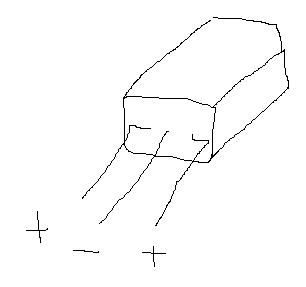

A képen látható alkatrész egy foto tranzisztor lenne elméletileg és egy egérből lett kiszedve. Nyákon volt fel tünteve a polaritás. A - a földön volt a két + meg az IC-be volt belevezetve(HM8350A) és fel voltak huzva egy ellenállás hálóval a tápra.
El vagyok bizonytalanodva hogy ez egy fototranzisztor, inkább hogy hogyan is müködik.
Az egész egy fekete tömb.
(#) lapose válasza Xenen Mo hozzászólására (») Dec 22, 2008 /
Ebben két darab érzékelő van, ennek kell érzékelnie az egér elmozdulását!
Ha jól emlékszem inkrementális jeladóra rákeresve kapsz több infót róla!
(#) Xenen Mo válasza lapose hozzászólására (») Dec 23, 2008 /
Akkor ez egy közös emitterü fototranzisztor. Köszi!
