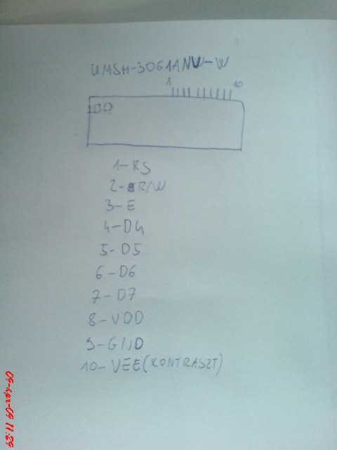

(#) Ricsi89 válasza Ricsi89 hozzászólására (») Ápr 9, 2009 /
Már megvan a bekötése. Kitaláltam magamtól. Felteszem a bekötést, hátha kell egyszer valakinek. Típus:UMSH-3061anv-w

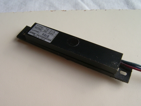

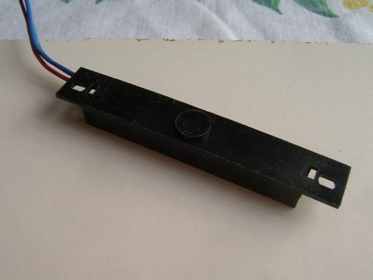

(#) Medve hozzászólása Ápr 11, 2009 /
Üdv Mindenkinek!
Mi lehet ez az alkatrész? Egy fénymásolóból szedtem ki, egy szenzor lehet. A vékony drótok a tokon lévő kiemelkedésbe mennek.
Kellemes Húsvétot!

(#) kobold válasza Medve hozzászólására (») Ápr 11, 2009 /
Ha jól értelmeztem, a tonerből kikerülő pormennyiséget érzékeli, azaz a töltöttségi szintjét.
Az adatlap innen van.
