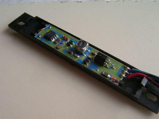

Mi lehet ez az alkatrész? Egy fénymásolóból szedtem ki, egy szenzor lehet. A vékony drótok a tokon lévő kiemelkedésbe mennek. Kellemes Húsvétot! Ui: radocziandras: igen, ez egy megcsapolásos poti, a fiziológiai hangerőszabályzáshoz. Ha lecsökkented a hangerőt, kiemeli a mélyeket.
Ha jól értelmeztem, a tonerből kikerülő pormennyiséget érzékeli, azaz a töltöttségi szintjét.
