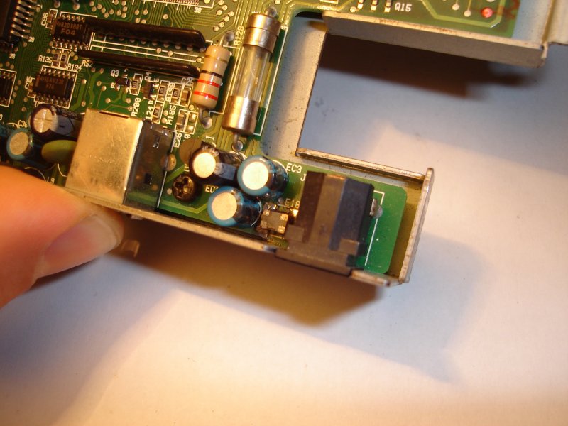

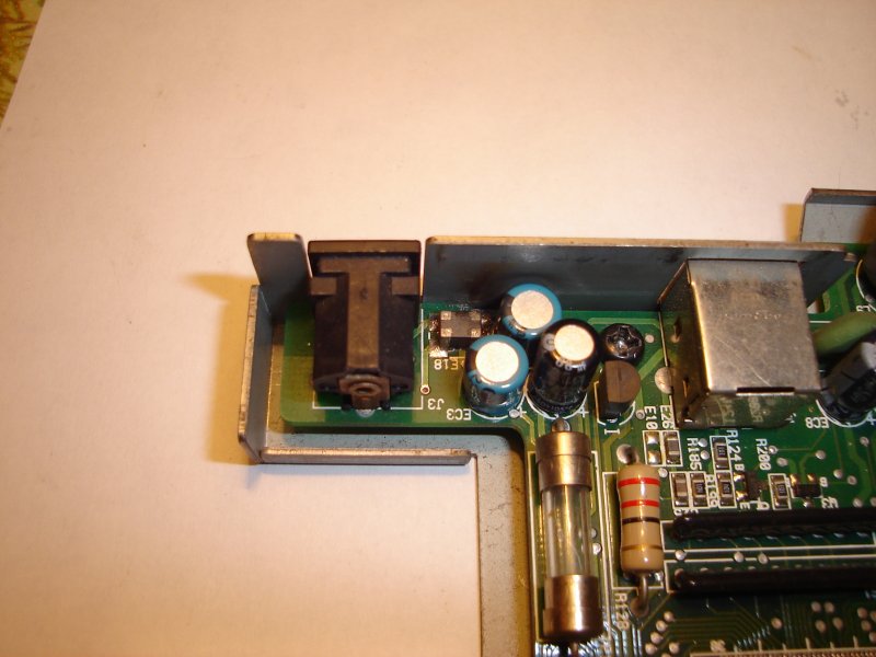

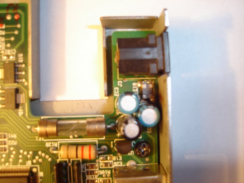

A kérésem a következő: van egy HP ScanJet 4100c scannerem (c6290a), egy idő után megunta a működést. Az áramköri panelen találtam egy E18-as alkatrészt, picit megégve . Ennek az alkatrésznek kellene az adatai, vagy a panel kapcsolási rajza .
Előre köszönöm,
pocok2000
(#) Báddzsó válasza pocok2000 hozzászólására (») Ápr 30, 2009 /
fesz védő dióda szokott ott lenni, nem dugtál rá nagyobb tápot mint a gyári? Attól éghetett szét. Mérj rá, ha rövidre van zárva a + és a - akkor forraszd ki és a hozzá való tápjával próbáld ki a szkennert, lehet menni fog. Csak véletlenül se adjál neki nagyobb feszt mert akkor megdöglik. (ha estlég még nem döglött)
(#) pocok2000 válasza Báddzsó hozzászólására (») Ápr 30, 2009 /
TEHÁT: Kiforrasztom és rövidre zárom a helyét .
A gyári táppal használtam végig.
[u]Esetleg tudom valamivel helyettesíteni?[/i]
Köszönöm válaszod.

(#) pocok2000 válasza zolika60 hozzászólására (») Ápr 30, 2009 /
A helyzet, hogy ez a dióda (vagy ami valójában) után nem megy tovább az áram, úgyhogy szerintem nem zárlat van, hanem szakadás.
Attól még védődióda lehet?
(#) zolika60 válasza pocok2000 hozzászólására (») Ápr 30, 2009 /
Lehet, ha a nyák is elégett. Forraszd ki és mérd meg a nyákot nins-e szakadás.

A képeket nézegetve az is eszembe jutott mert elég furcsán néz ki a felvételen, hogy maga a csatlakozó nem szakadt-e. Eőfordul ugyanis, hogy ahol a belső pöcök össze van szegecselve a nyákba forrasztott lábbal ott kontakt hibás lesz és be is ég. ez okozhatta a védő dióda halálát is. A DSC00070-es képen eléggé úgy néz ki mintha meg volna égve.

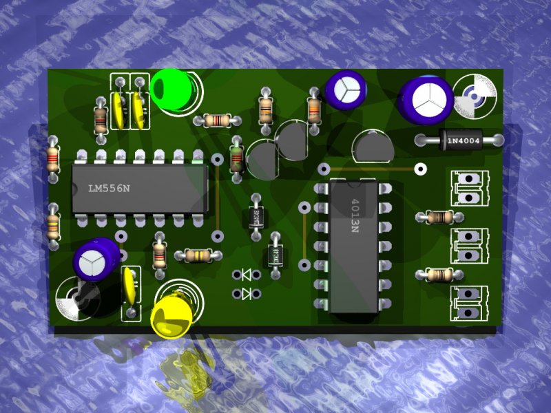

Küldöm a kapcsolási rajzot...
A D2-es dióda lenne.
Szerintem is 1N4148-as...azt is vettem pluszba...
A CAM000825-ös képen a Srác által készített áramkör látható. Minimiális tudásom mellett, Én is 4 egyforma diódát vélek felfedezni...
U.i.:köszi a gyors segítséget!
(#) titi válasza Banana hozzászólására (») Máj 1, 2009 /
Az tuti elírás, 1N4148 lesz...
