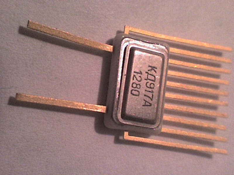

Segítséget szeretnék kérni kettő érdekes orosz gyártmányú
IC-vel kapcsolatban.Esetleg találkozott e már valaki velük,vagy v.mi katalógusban fellelhetőek-e?
Segítséget előre is köszönöm! :nemtudom:
(#) gg630504 válasza pivi1 hozzászólására (») Dec 1, 2009 / 1
KD917A állítólag 8 db 40 V 0,2 A-es szilícium dióda.
http://www.155la3.ru/datafiles/kd917.pdf
(#) pivi1 válasza gg630504 hozzászólására (») Dec 1, 2009 /
Köszönöm a gyors választ.
Nem életbevágóan fontos,de hajtott a kíváncsiság hogy mi lehet ebben a 80-as évekbeli orosz felületszerelt csodában.
(#) kadarist válasza pivi1 hozzászólására (») Dec 1, 2009 / 1
Ebben a doksiban van egy KD917A és egy 2DSz628, ami KDSz ipari/katonai verziójaBővebben: Link (19. oldal)
Az elvtársak nem sajnálták az igényes tokozást 8db diódára.
(#) pivi1 válasza kadarist hozzászólására (») Dec 1, 2009 /
Köszönöm a segítséged!

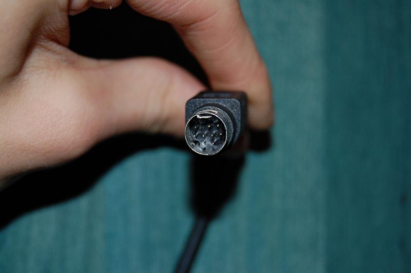

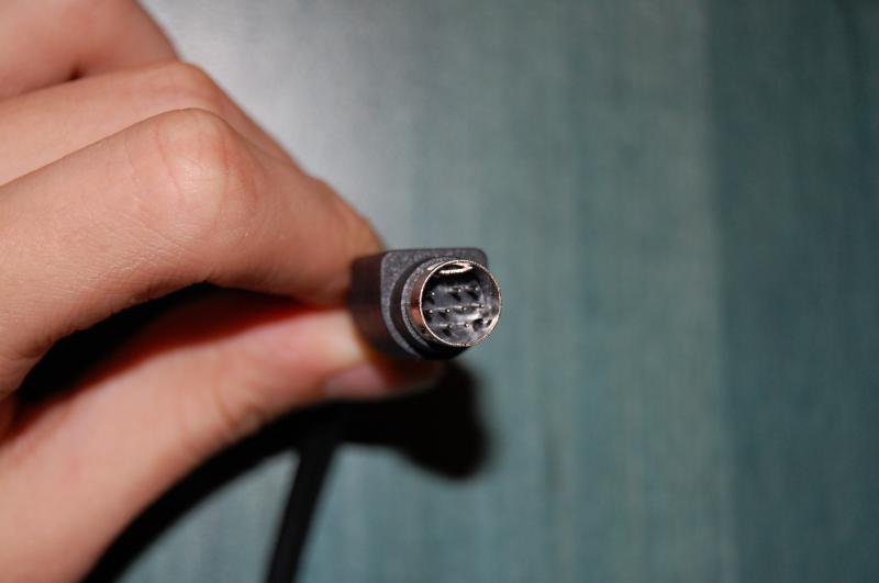

(#) melcher hozzászólása Dec 5, 2009 /
Üvd!
Ez milyen cstlakozó?
Elöre is köszi!
(#) kadarist válasza melcher hozzászólására (») Dec 5, 2009 /
Számítógépes? Akkor talán multimédia csati videokártyához.
(#) pityu_18 válasza melcher hozzászólására (») Dec 5, 2009 /
Helló.Én úgy nézem ez egy S-video csati amivel a videó kártyát mondjuk összekötöd a tv-vel.
(#) Ricsi89 válasza melcher hozzászólására (») Dec 5, 2009 /
Ilyen ellendarabját pont tegnap láttam egy házimozi erősítőjén. Ez az 5.1-es bemenet csatlakozója volt. Szerintem számítógép hangkártya 5.1-es kimenete is ilyen lehet, vagy esetleg létezik ilyen aljzattal szerelt dvd lejátszó is. Egyébként meg ha jól tudom a gyári neve 9 pólusú mini-din csatlakozó.
(#) gg630504 válasza melcher hozzászólására (») Dec 5, 2009 /
Köszönöm mindenkinek a gyors választ!

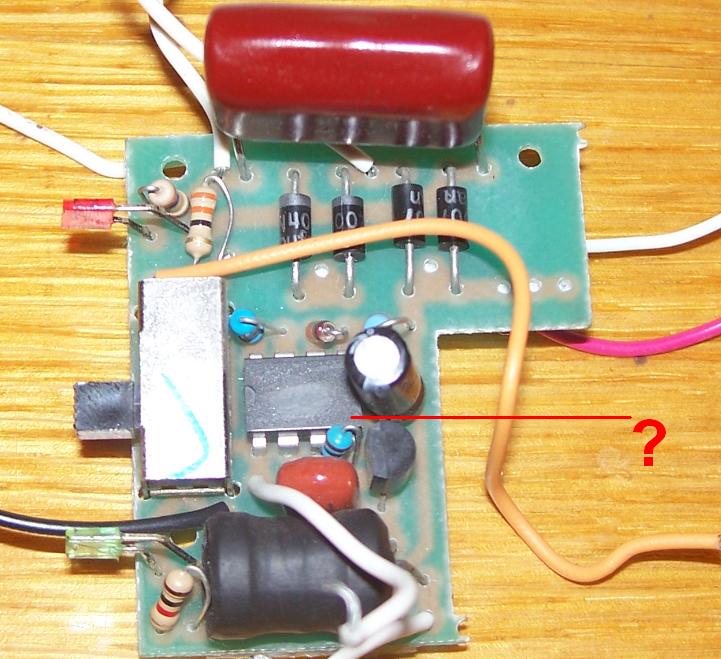

(#) HA3GX hozzászólása Dec 6, 2009 /
A csatolt képen a lekapart IC-re lennék kíváncsi, hogy mi lehet a neve. Aki felismeri kérem segítsen. Sziréna, lámpa eredetileg.
Köszönöm segítségeteket.
