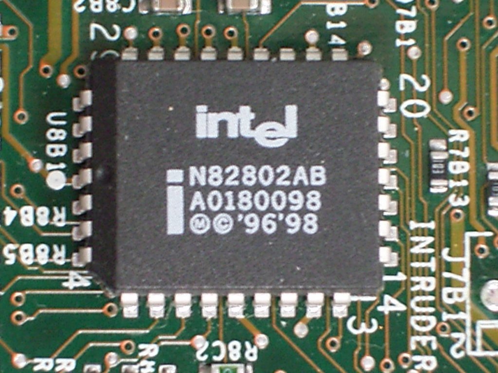

(#) sucuka hozzászólása Dec 26, 2009 /
Tisztelt kollégák!
Imádott Szerverem BIOS-FWH-ja "megdeglett", sajnos nem írható többé.
Erről lenne szó:
Intel 82802AB/82802AC
Firmware Hub (FWH)
Ha valakinek elfekvőben lenne, akkor kérem jelezze, honorálom!

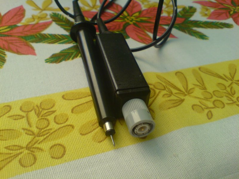

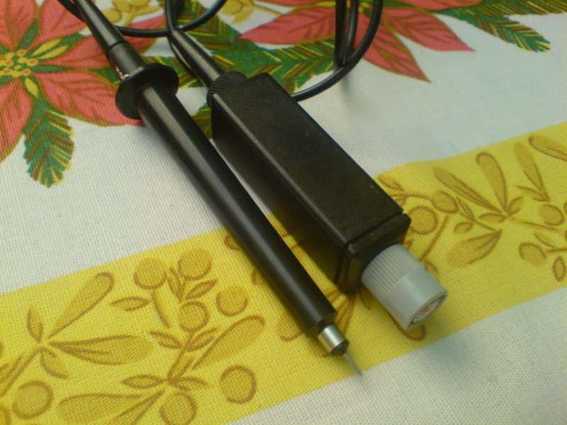

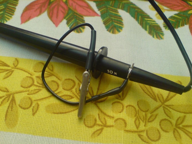

(#) jdani hozzászólása Dec 29, 2009 /
Hali. ez a szúróeszköz mi akar lenni? van valami értéke, mert ha nem, mehet a kukába, mert nemigen használok ilyet. (nem valami oszcilloszkóppal kapcsolatos dolog?...)
(#) Doncso válasza jdani hozzászólására (») Dec 29, 2009 /
Ez egy szkópkábel. Egy mérőzsinór. csak hiányzik róla a föld csipesz. Azért ne dobd ki, inkább küldd el nekem
(#) jdani válasza Doncso hozzászólására (») Dec 29, 2009 /
mondd a címed. sokat ér?
egyébként ez?
(#) kadarist válasza jdani hozzászólására (») Dec 29, 2009 /
Ez egy oszcilloszkóp mérőfej.5-6000 Ft-ot is megér.
