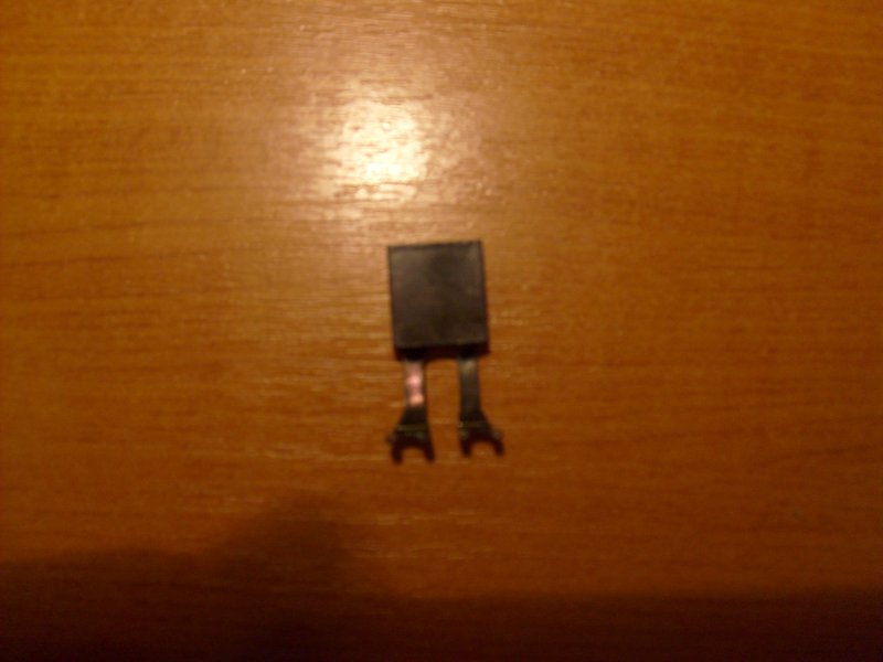

Ezt a kis aranyost kellene beazonosítani.Én diódafélének nézem,felirata:TUNGSRAM EP101.Ha megvan mi ez,akkor mire jó??
Várom a válaszokat! Máté
(#) kadarist válasza katona.t hozzászólására (») Dec 29, 2009 /
Ez egy hőbiztosíték. 240°C-on szakad meg. Cseréldki egy másik ugyanilyenre. Erről van szó:Bővebben: Link
(#) kadarist válasza MaTe193 hozzászólására (») Dec 29, 2009 /
Mérj rá a sarkaira diódavizsgálóval, ohmmérővel. Mit mutat?
(#) Saggitarius válasza MaTe193 hozzászólására (») Dec 29, 2009 /
Gondolom kadarist is megerosit, ez tulfeszvedo volt regi telefonokban.
(#) MaTe193 hozzászólása Dec 29, 2009 /
43Kohm-ot mutat.De valóban egy régi tárcsás telefonból halásztam ki.Lehet hasznosítani??
(#) efcsabi válasza katona.t hozzászólására (») Dec 29, 2009 /
Ez egy hőbiztosíték Bővebben: Link pl mint ez
(#) kadarist válasza Saggitarius hozzászólására (») Dec 29, 2009 /
Én még életemben nem láttam ilyet. Egyébként a telefonokban szeléncellákból alakították ki a túlfeszültség -védőket régen. Ez már biztosan valami modernebb darab lehet.

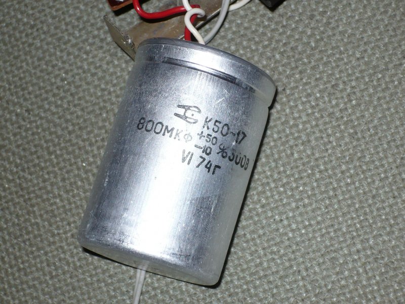

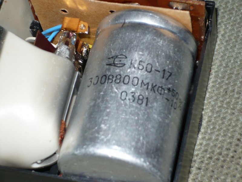

Van itt aki érti az orosz alkatrészek értékeit?
Ma szétszedtem 2 régi vakut nagyobb kapacitású kondenzátor után kutatva. Találtam is mind2-ben,ahogy elnézem mind2 ugyan olyan értékkel.
Az van ráírva: 300B800MK.
Csatoltam képeket,ha valaki tud segíteni,ne kíméljen!

(#) Saggitarius válasza scooby_ hozzászólására (») Dec 29, 2009 /
800µF /300V
a foton szepen kiveheto a 800mkf (persze cirill betus)
Hja akik mar nem oroszt tanulnak
csereld ki oket rovid uton, az egyik regebbi mint a masik (1974 es 1981)

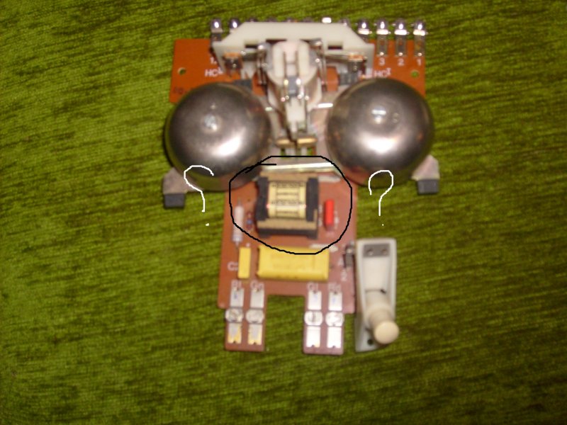

Itt van az említett trafószerű valami.
Köszönöm a választ! Mire tudnám használni,illetve hány v-ból csinál hányat?Felirat:Ericsson REKN 25301
(#) scooby_ válasza Saggitarius hozzászólására (») Dec 29, 2009 /
Hááát! Ebből nem lesz nagy kapacitás
Feszültségkétszerezőnek kicsit nagyobb kellene

(#) Saggitarius válasza sucuka hozzászólására (») Dec 29, 2009 /
A ruszkik tudtak ilyen kis meretben ekkora kapacitast metalpapirbol? Ketlem. Manapsag se hinnem vki tudna metalpapirbol ekkora kapacitasut ekkora feszre ilyen meretben, ezert szuletett meg anno az elektrolitikus
(#) mex válasza sucuka hozzászólására (») Dec 29, 2009 /
sucuka! Ezek sajna sima elkók az USSR-ből.
Csak rá kell pillantani a tűrésmegadásra és rájössz. Még a leggyatrább MP. kondinak is sokkal jobbak az adatai.
Ja és a méret!
