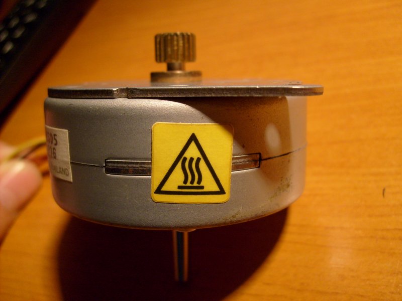

(#) MaTe193 hozzászólása Jan 3, 2010 /
Az lenne a kérdésem ez milyen motor,melyik vezeték mit csinál illetve mire használható.
Köszönettel:máté
(#) Saggitarius válasza MaTe193 hozzászólására (») Jan 3, 2010 /
Sima leptetomotor. Lirast talalsz rola ITT, de a gugli kimutatott HE-s topikot is.

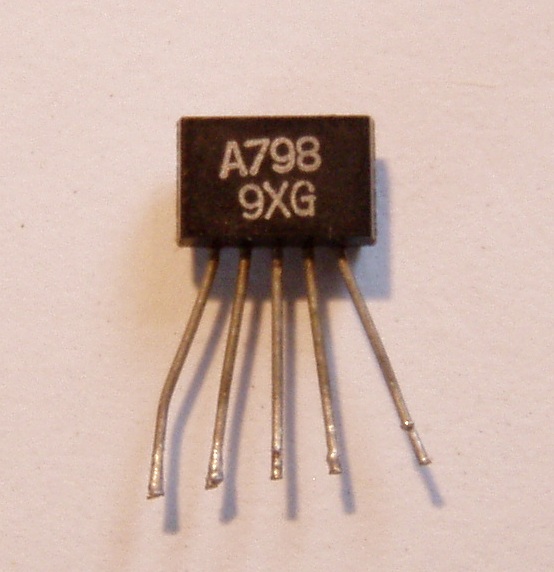

(#) takigab hozzászólása Jan 6, 2010 /
Üdv minenkinek! Segítségeteket szeretném kérni a mellékelt alkatrészről. Sajnos nem találtam róla semmit. Úgy gondolom egy pár tranzisztor lehet,de ezt csak sejtem. Előre is köszönöm.
(#) kadarist válasza takigab hozzászólására (») Jan 6, 2010 /
Ez egy PNP tranzisztor-pár. Bővebben: Link
(#) takigab válasza kadarist hozzászólására (») Jan 6, 2010 /
Köszönöm szépen. Hogy miért nem találtam meg???
