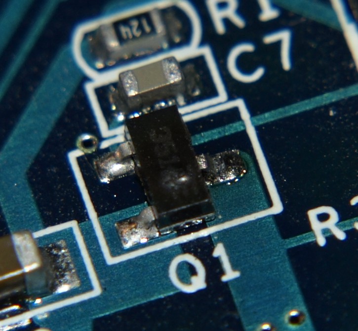

Egy ASUS laptop hangért felelős panelján van egy hibásnak tűnő alkatrészem, amire a következő van írva: 351A (és talán egy E betű, de legalábbis három vonal, pont az "A"-nál hólyagos, ahol a talán "E" szára is lenne)
Fényképet mellékelek róla, hátha valaki felismeri és tudja mivel helyettesítsem. (Mert a hangszórói jelenleg csak pattognak, nem szólnak rendesen, de a hangkimenet rendben szól)

(#) sucuka válasza bbb hozzászólására (») Jan 9, 2010 /
Nagy valószínűséggel ez lehet a gond a notebook-ban, ettől nem "mennek" a hangszórók.
A kérdéses alkatrész egy
NDS351N típusú SOT23 tokozású n-csatornás mosfet 1.1A 30V
Fairchild gyártmány, itt az adatlapja
Beszerzési forrást hirtelen nem tudok...

(#) bbb válasza sucuka hozzászólására (») Jan 9, 2010 /
Köszönöm, én is ezt találtam meg. Van ötlete valakinek, hogy hol találhatnék valami helyettesítő alkatrészt? A hestore-ban NDS355 van, az hasonló ehhez, vajon megfelelő lenne?
(#) sucuka válasza bbb hozzászólására (») Jan 9, 2010 / 1
Szerintem a célnak kitűnően megfelel, sőt az áram terhelhetőségre még jobb is. Javaslom a két alkatrész adatlapjának tüzetes összehasonlítását.

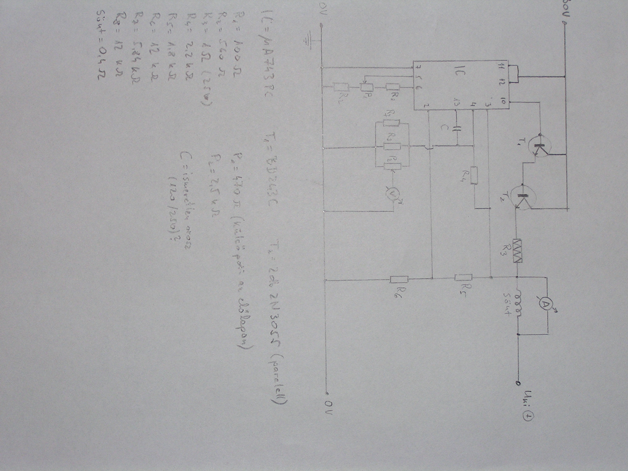

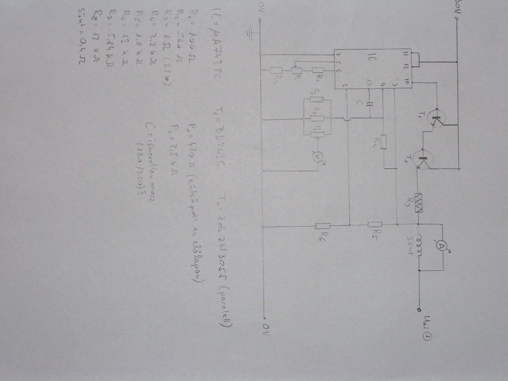

Talán SALÁTA kolléga jobban el tudná magyarázni, nekem a mellékelt kapcs-ban szállt el az IC.
(#) llaci56 válasza erősáramú hozzászólására (») Jan 11, 2010 /
Nincsen ebben semmi ördöngő, nem tudom, hol folyhatna visszafelé az áram. (Természetesen feltételezve azt, hogy a beépített alkatrészek hibátlanok!)
Ha egy tranzisztor a feltételezés szerint lassaban kapcsolna ki, (de miért lenne lassabb???) visszafelé akkor sem tud vezetni.
A rajzon nem látszik, de a mellékelt kapcsolást nyilván megelőzi egy trafó és egy (vagy több) dióda, - legalábbis, ha a 230 V -os hálózatról használod. Az a dióda (diódák) sem engedné visszafelé folyni az áramot.
(#) kadarist válasza llaci56 hozzászólására (») Jan 11, 2010 /
Az a baj, hogyha lekapcsolod a hálózati feszültséget, akkor az akkumulátorról kap áramot a stabilizátorod, ami nem egészséges az áramkörre nézve. Ez a visszáram. Ezt egy diódával lehet megfogni, a kimenettel sorba kötve.
(#) SALáta válasza erősáramú hozzászólására (») Jan 11, 2010 /
Nekem proli007 magyarázta el egy 5 fázisú léptetőnél, ott ez a gond, egy fordulathoz 500 lépés kell és lépést veszt a motor, nem ugyan oda áll vissza. Itt eléggé időkritikus, ha nem zár le míg a másik lépésre készül a motor akkor erőtlenebb vagy rosszabb esetben lépést veszt, mindkettő katasztrofáis következménnyel van a felhasználásra.
(#) llaci56 válasza kadarist hozzászólására (») Jan 11, 2010 /
Való igaz, hogy a 723 a 2,3,4 -es lábára fesz. jut vissza az akksiból, de ennek köze nem lehet a tranzisztor zárási vagy nyitási sebességéhez.
