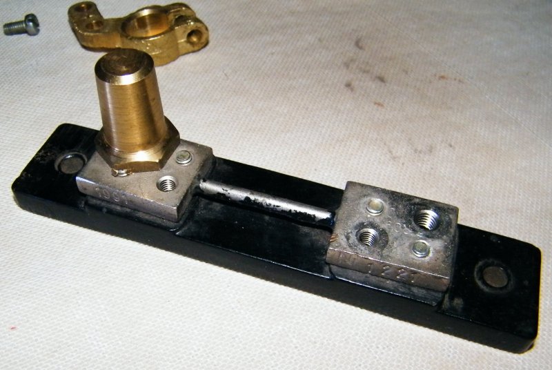

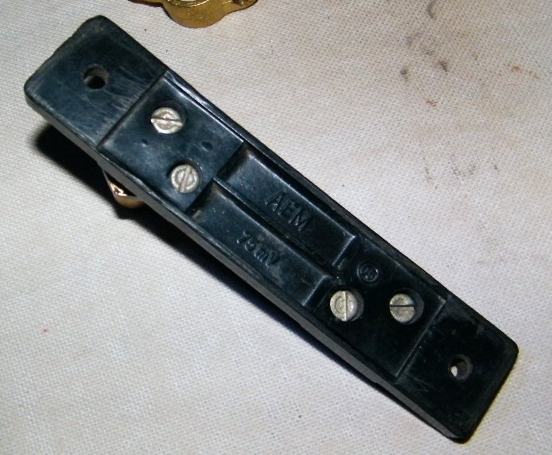

(#) BEMcorp hozzászólása Márc 11, 2010 /
Ez milyen sönt lehet?
Van rajta olyan hogy 40A, meg hogy 75mV. Ezek szerint 40A-os áram hatására 75mV-ot mérek rajta? És ezek szerint -elméletileg- 0,001875ohm-os? (mert természetesen nem tudom pontosan megmérni, a multiméterek 200ohmos méréstartományban 0,2-0,3ohm-ot adnak rá)
(#) BEMcorp válasza BEMcorp hozzászólására (») Márc 11, 2010 /
A réz csatlakozó rajta már saját gyártás, mert autóban szeretném alkalmazni áramméréshez, közvetlenül az akkumulátorra téve. Így elméletileg a fogyasztást, illetve a töltést is tudnám mérni( mármint ami az akksit érintené).
Későn jutott eszembe, már nem tudtam szerkeszteni.
(#) kadarist válasza BEMcorp hozzászólására (») Márc 11, 2010 /
Az indítóáramot ne engedd át rajta, azt nem bírná ki.
(#) BEMcorp válasza kadarist hozzászólására (») Márc 11, 2010 /
Ettől félek én is...
Csak a töltőáramot kapcsold rá. A generátor áramkivezetése az önindítóra vagy az akkumulátorra van köve?
Hát, megfogtál... még nem néztem ezt meg
Igazából nem a töltési áram a lényeg, hanem az akku.
De szerintem akkor nézek valami olyan söntöt, ami elbírja az önindítót is elviseli, legalább rövidtávon (270A/9V)
Vagy van ötlet?
Abba a vastag vezetékbe kösd bele, ami a biztosítéktáblát táplálja. Akkor csak a fogyasztást fogod mérni.
(#) goldscorpio07 válasza efcsabi hozzászólására (») Márc 11, 2010 /
Igen,gondoltam hogy be lehet szerezni na de ennyi pénzt érte...inkább helyettesíteném mert lehet megvenném bele méregdrágán és még nem oldódik meg a problémám.
köszönöm a válaszod!Üdv.
Jaja, az akksiról 2 kábel megy le, egy nagyobb (~8mm-es) az indítómotorhoz, és egy (~5mm) másik.
Most már csak azt számolom át, hogy mennyi lehet az áramfelvétel maximuma.
De ha jól sejtem az is több mint 40A, hiába kis suzuki...
Százötven amper körül van legalább.
Akkor már ennyi erővel az önindító 300A-os részét is mérhetem, ha ide úgysem jó ez a kis vacak...
De akkor méréshatárváltásról is gondoskodj!

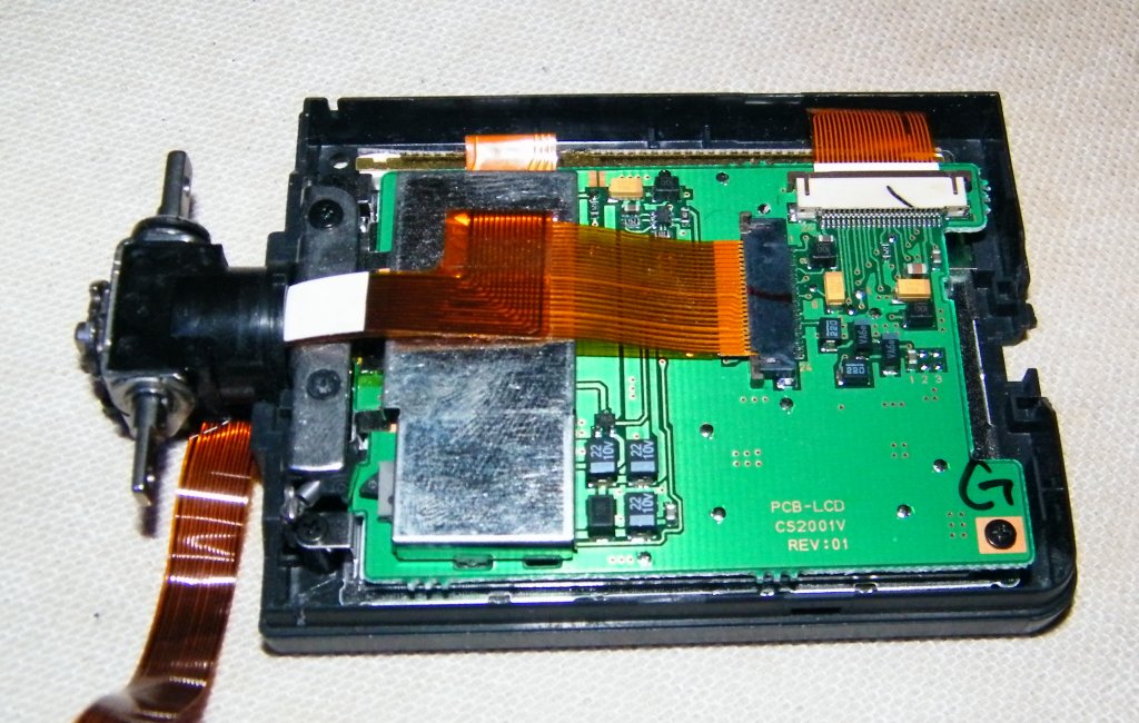

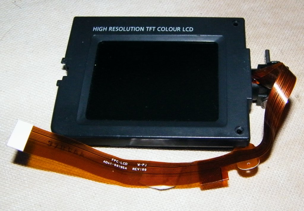

Igazából tudom mi ez az alkatrész, csak használni nem bírom de nem akartam új topikot
Egy régi Samsung HI-8 -as videokamera TFT LCD -je, aminek -elméletileg- semmi baja, azon kívül hogy nem tudom hogy kellene vezérelni/meghajtani.
A fóliakábelén 24 ér van , szóval valószínűleg nem sima RGB vagy videójel kellene neki.
Kérdésem, hogy lehetséges-e amatőr felhasználása, vagy spéci digitális jeleket igényel ?
Ezt digitális jelekkel lehet vezérelni, mint egy akármilyen mezei LCD-kijelzőt. Az RGB ennél nem nyerő.
Köszi a gyors választ...
Sajnos akkor ez nekem nem nyerő, vagy kuka, vagy még elrakom porfogónak(sajnálom kidobni )
Inkább rakd el porfogónak. Kitudja, mire lesz még jó. Például a háttérvilágítását még fel lehet használni.
