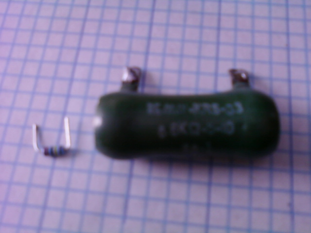

Van néhány ellenállásom, amit muszáj lesz beépítenem, mert nem találtam 6,2k-s 8Wattos jószágot sehol (se semmi olyat, amiből egyszerűen össze lehetne lapátolni). Szóval 2 durung Remixem van erre a célra, 6,8k-sok, de az nem gond - KRS-03 a típusa, és az van még rajta, hogy "6,8kΩ-5-10", alatta "68-1". Hány Wattos lehet ez? Nekem biztos elég, csak úgy kíváncsiságból…
Még jó, hogy kiskoromban minden ehhez hasonló múzeális dolgot kidobtam, mert hogy "ilyen ótvar cuccokat úgyse fogok egy értelmes kütyümbe se beépíteni" - ja, csak ma már nem lehet kapni ilyeneket
A képen az ott mellette egy fél Wattos, csak viszonyításképp…
(#) qvasz2 válasza klemo86 hozzászólására (») Júl 5, 2010 /
A képből konkrétan semmi sem látszik, de talán a 6,8kΩ-5-10 jelentése: 5% 10W lehet. De ha mégsem, akkor valaki javítson.
(#) klemo86 válasza qvasz2 hozzászólására (») Júl 5, 2010 /
Tudom, ezért mondtam el, hogy mit kéne látni a képen Én is erre tippelek, meg a gyártása van biztos alul - csak mert 5W-osnak elég nagy, de azért gondoltam kérek már rá megerősítést (beleácsolom a helyére, azt majd elfüstöl nekem…)
(#) klemo86 válasza (Felhasználó 13571) hozzászólására (») Júl 5, 2010 /
Köszi, megnyugodtam

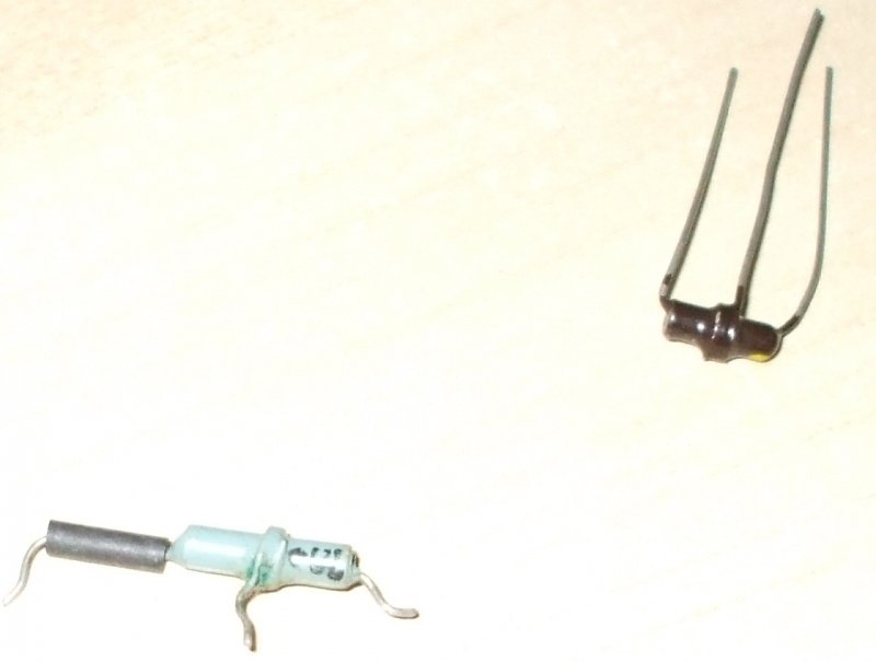

(#) (Felhasználó 51715) hozzászólása Júl 6, 2010 /
Ezek milyen alkatrészek?
Előre is köszi.
(#) mex válasza (Felhasználó 51715) hozzászólására (») Júl 6, 2010 /
A kétkivezetésesek nagy valószínűséggel diódák, a háromlábúak kondenzátorok, ezeknek a házát(középső kivezetés) testre szokták kötni. Tipikusan fémdoboz bemenőcsatlakozásaihoz használták.
(#) kadarist válasza (Felhasználó 51715) hozzászólására (») Júl 6, 2010 /
A 3-as, 4-es képen lévők orosz diódák.
