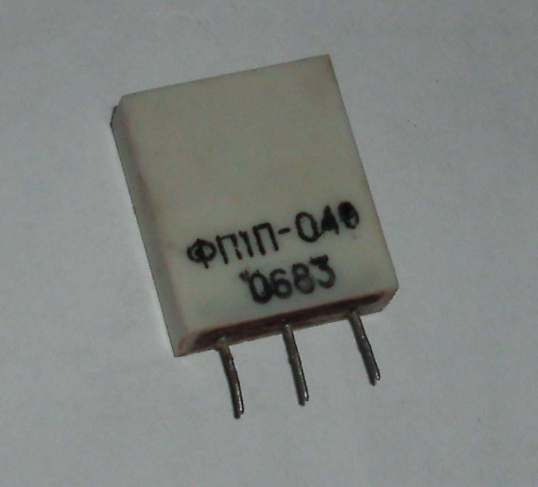

Tudja valaki, hogy ez milyen alkatrész?
(#) pucuka válasza PH-User hozzászólására (») Aug 25, 2010 /
Szerintem 460 kHz -es kerámiaszűrő.
(#) Mallar válasza lapose hozzászólására (») Aug 26, 2010 /
Jóvan, akkor tényleg megy a vitrinbe
(#) kadarist válasza PH-User hozzászólására (») Aug 26, 2010 /
Ez egy 10,7MHz-es kerámiaszűrő. A VEF222-es típusú rádiókban (is) előfordult. Bővebben: Link
(#) PH-User válasza kadarist hozzászólására (») Aug 26, 2010 /
Köszi szépen!

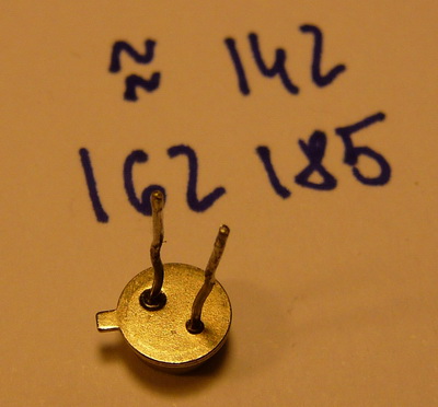

(#) Sendi hozzászólása Aug 26, 2010 /
Üdv. Tudja valaki, hogy ez milyen alkatrész?
Köszönettel
(#) Doncso válasza Sendi hozzászólására (») Aug 26, 2010 /
Nem akarok butaságot mondani, de én vettem egyszer egy ilyesfajta alkatrészt, az egy hőérzékelő volt, és 1mV/Celsius volt az értéke. De lehet hogy tévedek a tiéddel kapcsolatben.
(#) Norberto válasza (Felhasználó 13571) hozzászólására (») Aug 26, 2010 /
Teljesítmény tranzisztor (MOSFET).
Adatlap.
(#) kadarist válasza (Felhasználó 13571) hozzászólására (») Aug 26, 2010 /
Soha ne add fel! 11N80C3 Mi gyártjuk...
(#) Sendi válasza Doncso hozzászólására (») Aug 26, 2010 /
Szia Doncso.
Hát nem tudom. Egy ipari Siemens kapcsolóüzemű tápegységben volt vagy 4-5 darab.
(#) proli007 válasza Doncso hozzászólására (») Aug 26, 2010 /
Az egy AD590 volt, de akkor az is lenne ráírva. Ez lehet akár egy mezei dióda, vagy két soros dióda.. Régi lehet, mert ilyen tokkal ma már nem tisztelnek meg egy "valamit".. (Régen még Led is volt ilyen fémházban, aranyozott lábakkal, és nem is világított, csak pislákolt..)
üdv! proli007

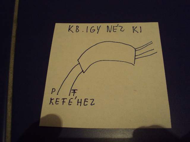

(#) doki99 hozzászólása Aug 26, 2010 /
Egy barátnak kellene kapcsolási rajz,vagy cim ahol meg lehetne vásárolni az alkatrészt.YAMAHA ÁRAMFEJLESZTŐ 5KW-OS.Ezekt lehet leolvsni az áramfejlesztő akülsejéről"IGNITION ELECTRIC MADE IN JAPÁN" 220-380-at tud. A panelről ami igazán kellene
csak ennyit lehetett leolvasni"SL2KW".Előre is köszönöm a segitséget.
(#) Doncso válasza proli007 hozzászólására (») Aug 26, 2010 /
Igen igazad lehet, csak nem emlékeztem a tipusára, de így beugrott. Akkor sajnos lövésem nincs mi lehet ez, csak tipp volt.
(#) quite válasza doki99 hozzászólására (») Aug 26, 2010 /
Ez nagyon vicces!
Lerajzolsz valamit, aztán lefényképezed a rajzot.
Nem lett volna egyszerűbb lefényképezni az adott alkatrészt? Akár még beépítve a helyén is?
Most nem akarlak megsérteni, de ha rajzoltál volna egy kört a két (P és F) jelzésű vonalak metszéspontjaihoz, akkor éppen egy csukafejest ugró ember karikatúrájára hasonlítana a rajz. (Előreálló két kéz, hátul a lábak, középen a test)
Vagyis azt akarom mondani, hogy ez a rajz segítség olyan, mintha le sem rajzoltad volna.
Egyébként utánanéztem ennek a típusszámnak, semmit nem találtam róla.
(#) dbase válasza doki99 hozzászólására (») Aug 26, 2010 /
Valószínű a gerjesztő tekercsekre menő gerjesztő áram szabályzó cucc kell neked.

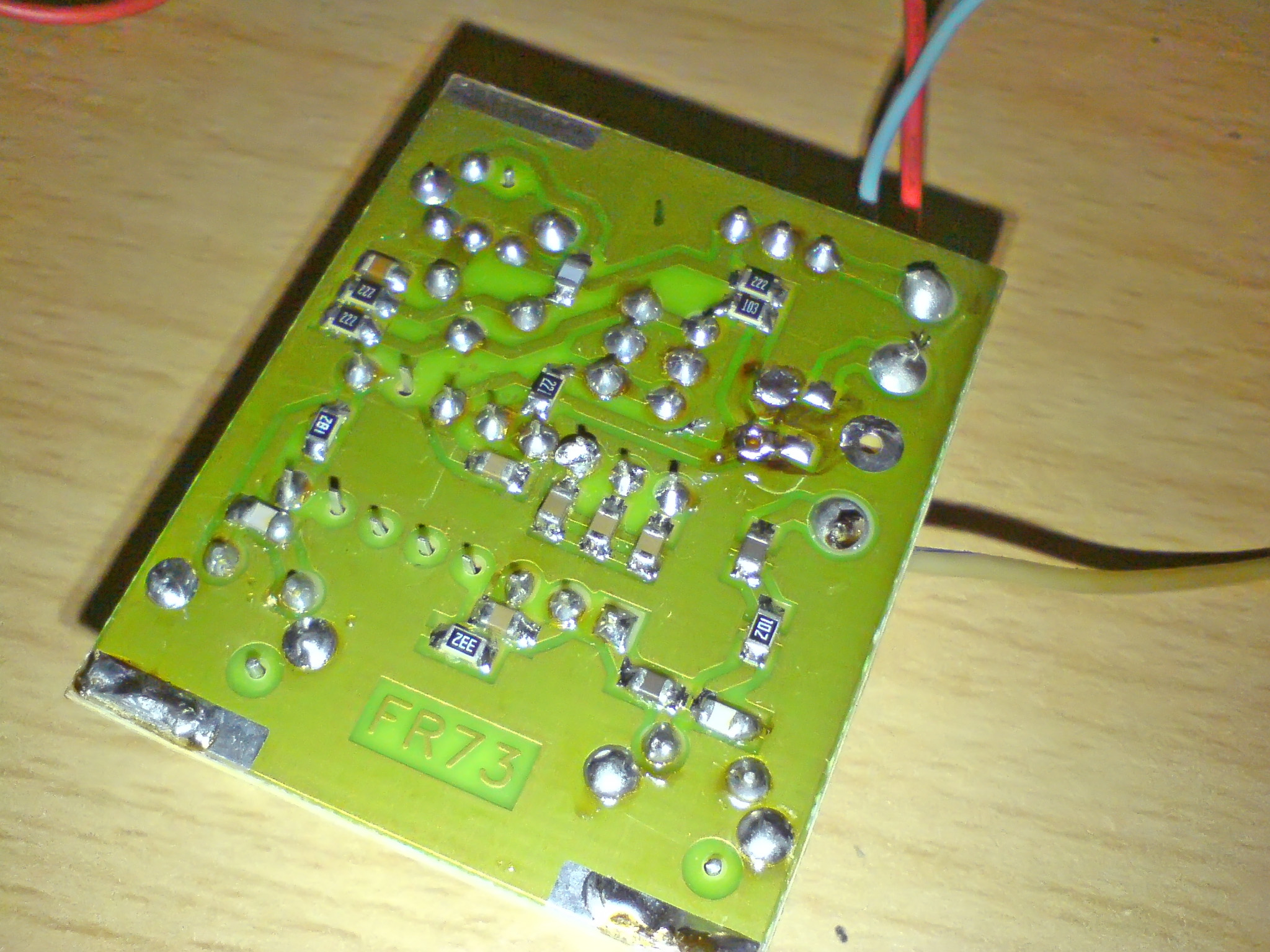

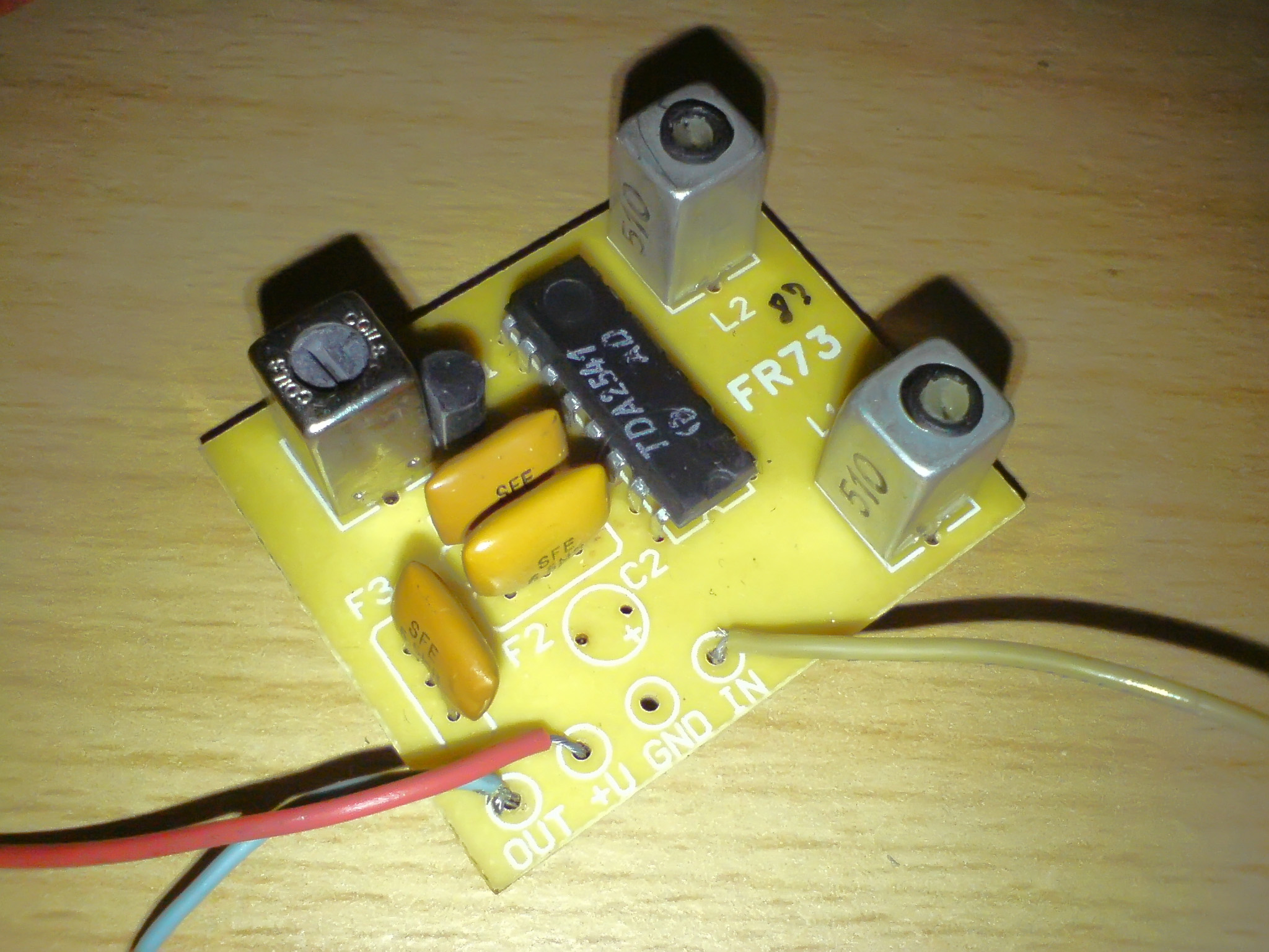

A kérdésem nem éppen alkatrészre irányuló hanem inkább áramkörre.
Arra lennék kíváncsi, hogy mire is való ez az áramkör?
Van rajta egy TDA2541-es IC.
Gondolom valamit erősít, vagy átalakít. Na de vajon mit?
Már fogalmam sincs, hogy miből szedtem én ezt ki.
(#) kadarist válasza rolandi350 hozzászólására (») Aug 28, 2010 /
Ez egy paralel hangmodul. Egynormás hangú tévék kétnormásítására való.
(#) rolandi350 válasza kadarist hozzászólására (») Aug 28, 2010 /
Aha. Ebből nem sokat értek Elmagyaráznád nekem kicsit érthetőbben, hogy konkrétan mit is csinál?
Mit jelent az, hogy egynormás hangú? Mono-s? és csinál belőle Stereo-t?
Bocsi de nem értem.
(#) vizor válasza rolandi350 hozzászólására (») Aug 28, 2010 /
Itt a norma a "Keleti" és a "Nyugati" hangnormákat jelenti, két külön szabvány. Anno a nyugatról behozott tévéken tette lehetővé a keleti adás rendes vételét. Ma már nincs jelentősége, megszűnt.
