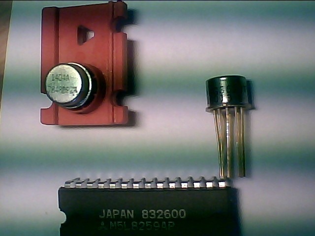

Átnéztem a készletem és találtam egy rakat IC-t amiről fogalmam sincs hogy mit csinál? Ha valamelyiket ismered akkor megírnád hogy mire lehet használni vagy melyik kapcsolásba való? (rakok fel majd néhány képet is róluk hátha látszik valami belőlük) Az első képen vannak az érdekesebbek: a nagyra M5L8259AP van írva, a fémtokosokra pedig 7848DP illetve SG3629T.

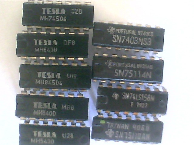

A második képen lévők: MH74S04, MH8430, MH84S04, MH8400, MH5430, SN7403NS3, SN75114N, SN74LS156N és SN75110AN.

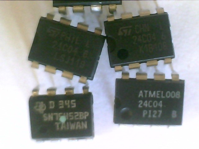

A 4. képen lévők: SN75H52BP, TDA7231A,24C04, 21C04, és egy atml008 24C04 (ez gondolom avr)

(#) Norberto válasza 06smici hozzászólására (») Aug 24, 2010 /
A 74-gyel és 84-gyel kezdődők mind TTL logikai IC-k. Logikai kapukat, áramköröket tartalmaz. Ha van belőle egy zsáknyi, akkor talán lehet belőle építkezni, bármit, ami eszedbejut. Manapság kissé idejétmúlt dolgok ezek, a mikrovezérlők, FPGA-k és egyéb célspecifikus IC-k mellett.
A 24-gyel kezdődőek azok EEPROM-ok. Néhány tíz kilobyte méretű adattárral. Ilyesmik őrzik a mosógépekben is a programot például.

(#) pucuka válasza 06smici hozzászólására (») Aug 24, 2010 /
Én csak beütöttem a gugliba ezt is ezt is,
Az SN75110, -114 vonalmeghajtó IC -k a tizlábúról nem találtam semmit, az oldalát is jó lenne látni.
(#) 06smici válasza pucuka hozzászólására (») Aug 24, 2010 /
Ezeket már én i néztem. Csak azt nem értem hogy ha a 8259-es programozható akkor hogy került egy analóg IC packba (annak idején vettem még a hambazárban egy ilyen csomagot) Ezért lenne jó hozzá egy kapcsolást is látni. De azért köszönöm az infokat. A 10 lábu oldalára meg ez van írva:sg3629T és alá pedig 8013
Szerinted ez jó lessz? Szintén gugli
SG3629T.pdf
ez tökéletes Én datasheetbe néztem de nekem csak kijelzőket dobot ki. Nem tudom hogy te hogy varázsoltad ezt elől de azt tudom hogy a hálám üldözni fog.

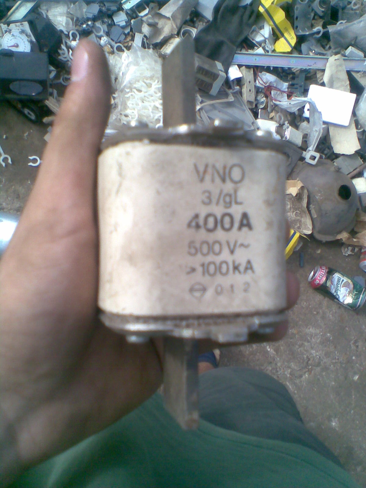

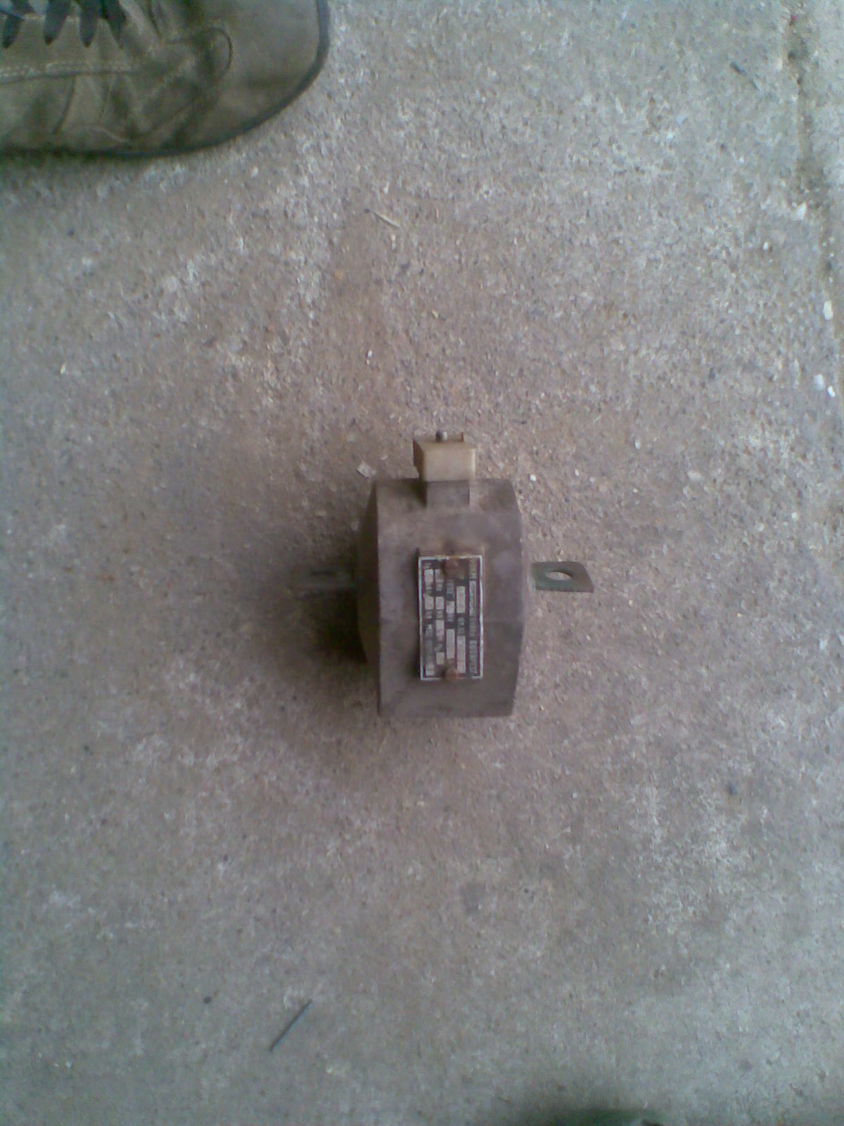

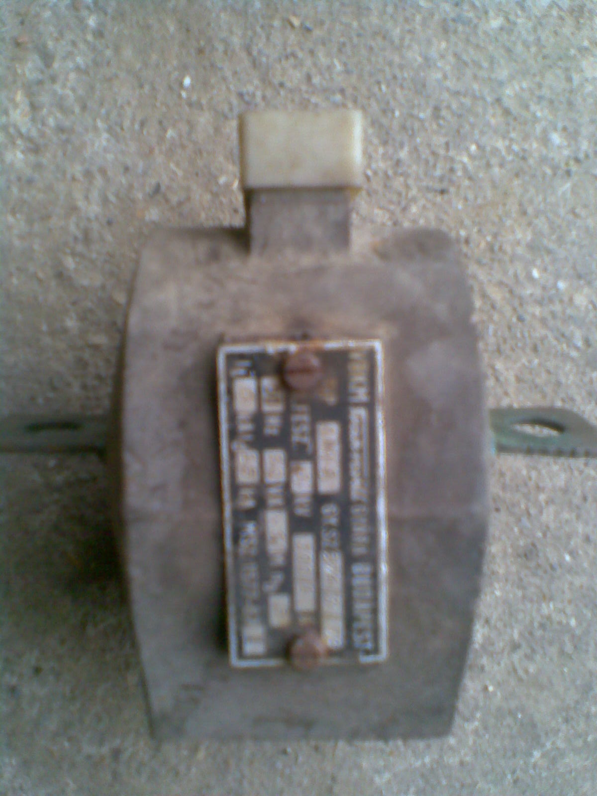

Srácok voltam ma vadászni a méhtelepen és leltem egy pár ilyet: képek Nincs valakinek tippe mi lehet? Meg egy másik cuccot is találtam, az talán biztosíték, de nem *** benne biztos.
Az értékek a képről nem leolvashatók, de 30VA van ráírva meg fesz:1Kv és alulra valami 15kA
Nem lehet hogy ez valami bazierős trisztor? Van két nagyáramú kimenet, és a bakelit búra alatt 2 csavaros kisebb bemenet ahogy látom.
Köszi ha valakinek van valami tippje
ÁÁÁ..
(#) pucuka válasza Mallar hozzászólására (») Aug 25, 2010 /
Transzformátornak transzformátor, de úgy hívják, hogy áramváltó. A primer az egy menet, az az egyenesen átmenő sín, a szekunder köré van tekerve. Nagy áramok mérésére való. A porcelán testű meg egy 400 A -es késes biztosíték. Otthon egyikre sincs igazán szükség.
(#) Norberto válasza pucuka hozzászólására (») Aug 25, 2010 /
Viszont biztos van benne egy csomó réz, ami esetleg trafótekeréshez felhasználható.

(#) liderces válasza Mallar hozzászólására (») Aug 25, 2010 /
A piszkos fehér kerámia az egy késes-biztositék értékei olvasahatóak de gondolom már kuka. A három bakelit meg áramváltó előtét villanyórához. De majd még megerősitik vagy cáfolják. üdv
(#) pucuka válasza Norberto hozzászólására (») Aug 25, 2010 /
Mivel többnyire rendesen impregnálva van, az átütési feszültség miatt, sok munka után mehet vissza a MÉH -be mint rézhulladék. Már a sínben is van rendesen rézanyag
