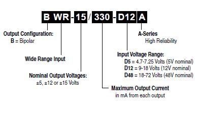

(#) sunraw hozzászólása Nov 4, 2010 /
Nem igazán találom ennek az alkatrésznek az adatlapját:
Köszi előre is.
(#) kadarist válasza sunraw hozzászólására (») Nov 4, 2010 /
Adatlap: Bővebben: Link
(#) sunraw válasza kadarist hozzászólására (») Nov 4, 2010 /
Mivel tud többet az "A" végű változat?
Az "A" végű a nagy megbízhatóságú kivitel neve mellett szerepel.

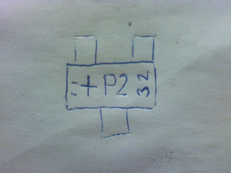

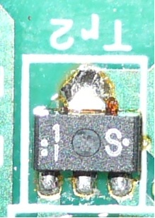

(#) scooby_ hozzászólása Nov 4, 2010 /
A mai nap tönkrement Apu vérnyomásmérője. A készülék SMD alkatrészekből van felépítve,amikhez nem nagyon értek. A mérés alapján a képen csatolt alkatrész a ludas,megtudnátok nekem mondani mi az,és milyen típus. Esetleg hogy boltban lehet-e kapni,vagy mivel helyettesíthető? Az alkatrész megnevezéséből gondolom(Tr2),hogy tranzisztorról van szó.
(#) Ricsi89 válasza scooby_ hozzászólására (») Nov 4, 2010 /
Honnan tudod, hogy rossz, ha azt sem tudod, hogy mi az?
(#) Frankye válasza scooby_ hozzászólására (») Nov 4, 2010 /
Állítólag MMBT2369A National gyártmányú SOT23 tokos NPN tranzisztor, helyettesíthető a 2N2369A-val (500MHz, kapcsoló üzem).

(#) Frankye válasza Frankye hozzászólására (») Nov 4, 2010 /
Helyesbítem magam: Egy másik CodeBook szerint ugyan ezzel a jelzéssl lehet még MSC3130 (Motorola FET SOT346 tokos. NPN, RF 1,4GHz 10V)

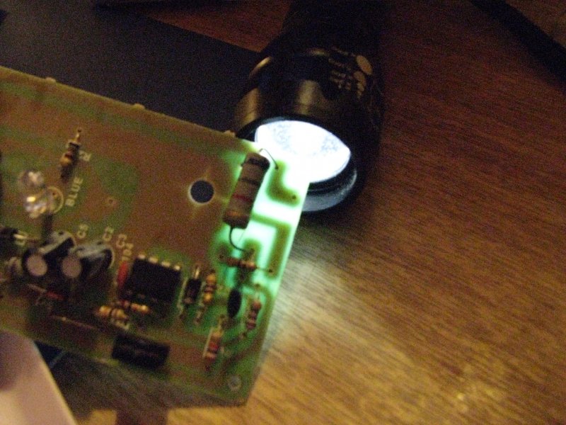

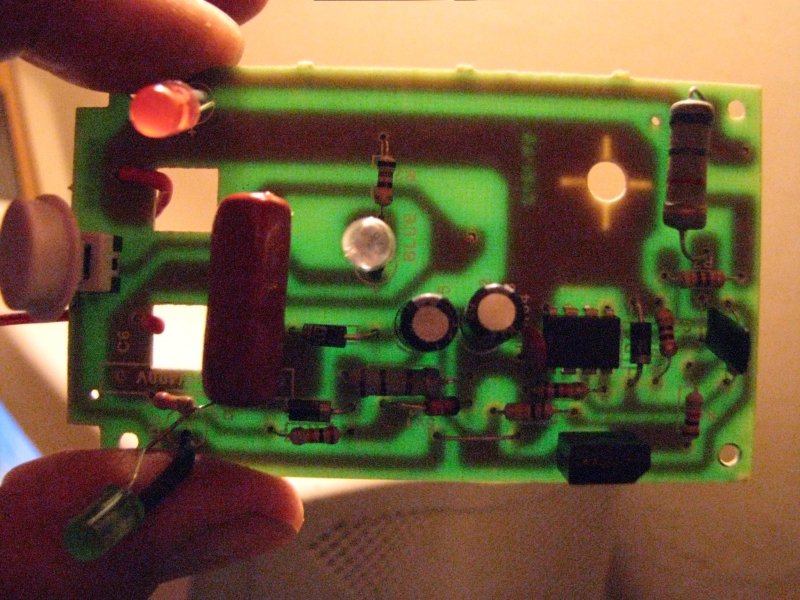

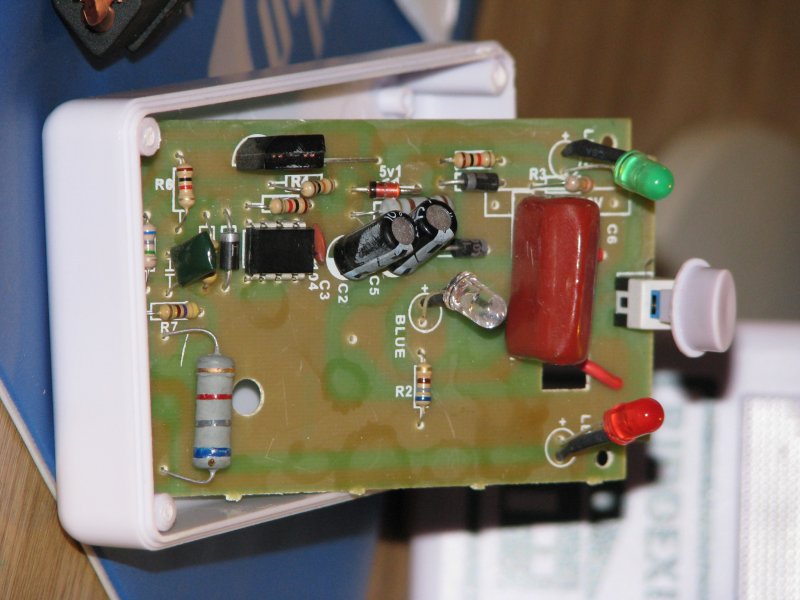

(#) nagy hoho hozzászólása Nov 4, 2010 /
Ne bírtam tovább és szétszedtem. Egy kék led van a készülék közepén az ablak mögött. Mint az alábbi fotókon látható lesz a kék led egy ellenálláson keresztül a fázisra vagy a nullára csatlakozik attól függően, hogy dugjuk a konnektorba. A led másik lába a nyák bal szélén a kapcsolóra csatlakozik a kapcsoló másik lába pedig a panel alsó szélén egy átkötésig halad majd csatlakozik arra a fóliára amire a led ellenállása van kötve. A kigyó megharapta a farkát. A nyolc lábú ic szerepe is tisztázatlan mert az 1-es 8-as lába is erre a pontra van kötve.A 2, 6, 7, láb nincs beforrasztva. Érdekes még a jobb felső sarokban a 2 wattos ellenállás szerepe mivel a felső lába nem vezet sehova. Mind ez 2500.- Ft
A nyák alján van egy X0405 tip. tirisztor ennek az anódja csatlakozik a 2 wattos ell. alsó lábára. Mi célból az rejtély.
(#) scooby_ válasza Ricsi89 hozzászólására (») Nov 4, 2010 /
[OFF]Ez szívás,mert hogy a kollektor két helyen van kivezetve rajta,és én meg azt a két pontot mértem. Tehát a tranzisztor jó,csak elnéztem egy vezetősávot.
