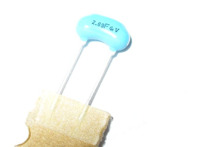

(#) ekkold hozzászólása Okt 30, 2010 /
A börzén vettem a fotón látható alkatrészből egy nagy marékkal - azonban nagyító hijján akkor kondinak néztem. Most valamilyen rezonátorra gyanakszom, de ha valaki "ismeri" a képen levő alkatrészt az légyszi jelezze! Esetleg adatlap is jó lenne. Murata gyártmány.
(#) lapose válasza ekkold hozzászólására (») Okt 31, 2010 /
Ez szerintem egy 2.69MHz-s rezonátor. HD-s TV-ben használják Sony gyártmányú crt driver IC mellé. Adatlap nemigen lesz hozzá.

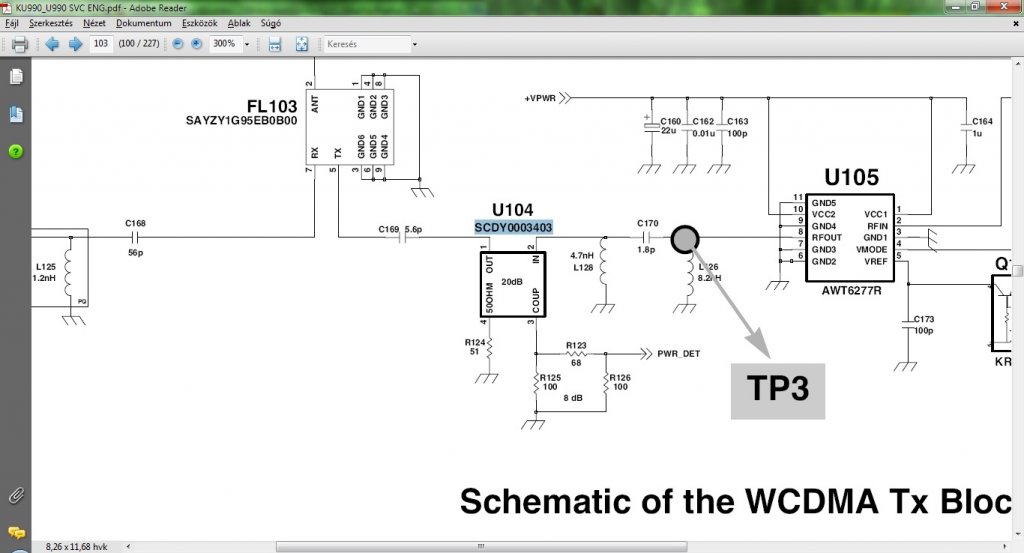

(#) Ricsi89 hozzászólása Okt 31, 2010 /
Helló!
Keresek egy alkatrészt, ami telefon alaplapban volt, az RF részen. A típusa: SCDY0003403 Mellékelek egy képet is a környezetéről. Eddig nem volt térerő, azt írta a telefon ,hogy nincs hálózat, most átkötöttem a be és kimenetet, így már csak segélyhívás-t ír ki és lehet is hívni a 112-t. Szóval kellene egy adatlap, hogy mi is ez valójában, hogyan lehetne kiiktatni.
Hopp a kép majdnem lemaradt.
(#) ekkold válasza lapose hozzászólására (») Okt 31, 2010 /
Köszi, úgy néz ki, tényleg az lesz.
Sok van belőle, ha kell valakinek néhány ingyenes darab, akkor jelentkezhet érte!
(#) lapose válasza Ricsi89 hozzászólására (») Okt 31, 2010 /
Az egy RF iránycsatoló.
(#) Ricsi89 válasza lapose hozzászólására (») Okt 31, 2010 /
És ha én ezt kihagynám, csak átkötném a ki és bementet, akkor nagy gond lenne? Mivel az egyik lába hiányzik, így nem tudom visszatenni.
Nem tudom. Ehhez jobban bele kellene ásni magát a telefon rajzába. Kérdés, mit csinál a telefon a PWR_DET jellel..
Na közben átkötöttem, hívni lehetett vele, rendesen lehetett beszélgetni, elvileg működik nélküle is. Bár antennaprobléma miatt a térerőt néha dobálta, de külső antennával stabil volt a térerő(külső antenna=a külső csatiba dugott drót). Ez a telefon egyébként is eléggé roncs, mert beleesett előtte a wc-be és szerintem előtte valaki már próbálta javítani, mert magától nem esik le két alkatrész.
(#) pucuka válasza Ricsi89 hozzászólására (») Okt 31, 2010 /
Ez az eszköz antennahiba esetén pont a végfokozatot védi az tönkremenéstől, és a végfokozat teljesítményszabályozásában vesz részt.

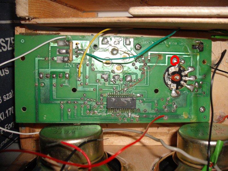

(#) cipoce hozzászólása Nov 2, 2010 /
Heló!
Tudna nekem valki segíteni olyanban, hogy egy rádiót átépítettem egy másik dobozba, de leszakadt a negatív kábel, és nem találom honnan. Az alaplapra ez volt írva: "Rm-8018 2000.4.20 és ANT" és végül egy kép az alaplap hátuljáról .
Hova forrasszam vissza a kábelt?
(#) kadarist válasza cipoce hozzászólására (») Nov 2, 2010 /
Jobb kép kellene.
(#) nikolatesla válasza cipoce hozzászólására (») Nov 3, 2010 /
Szerintem a hang out negatívjára jó.
(#) cipoce válasza kadarist hozzászólására (») Nov 3, 2010 /
képek
(#) kadarist válasza cipoce hozzászólására (») Nov 3, 2010 /
Mi a Sony IC típusa?
(#) efcsabi válasza cipoce hozzászólására (») Nov 3, 2010 /
Szerintem ide forraszd.
(#) VillTMK válasza efcsabi hozzászólására (») Nov 3, 2010 /
Szerintem a kapcsolós poti másik felire, különben nem tudod kikapcsolni.
(#) kadarist válasza efcsabi hozzászólására (») Nov 3, 2010 /
A kapcsolóval a + ágat szokták megszakítani. Itt a - vezeték helyét keressük.
(#) pucuka válasza kadarist hozzászólására (») Nov 3, 2010 /
Nem mindíg. Elvileg mindegy, előfordul mindkét megoldás hordozható rádióknál.
(#) cipoce válasza (Felhasználó 13571) hozzászólására (») Nov 3, 2010 /
köszönöm a sok válasz, légysz i egy "x"-et tegyél ahova tegyem mert sok cin van ott mindenhol
Írd már le az IC típusát! Légyszíves!
(#) kadarist válasza pucuka hozzászólására (») Nov 3, 2010 /
Mondom: szokták.
(#) Ricsi89 válasza (Felhasználó 13571) hozzászólására (») Nov 3, 2010 /
Na de ha oda köti, akkor majd hogy kapcsolja ki? Efcsabi ötlete a jó, de a kapcsoló másik végére kellene kötni, hogy ki is lehessen kapcsolni.
Az összes lehetőséget kipróbáltam,de mindenhogy csak sisterget , a hangfal - vezetékére rárakás volt a lagjobb,de akkor nem lehetett kikapcsolni
Valóban a negatívat szakítja a kapcsoló. A jelzett helyre tedd a - vezetéket. Az IC típusa: CXA1691M
