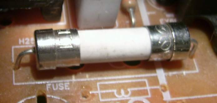

(#) qgibg hozzászólása Dec 31, 2010 /
Üdv,
Volna egy apró kérdésem: Van egy ilyen tönkrement biztosítékom (csatolt kép).
Hogy lehet a biztosítékot cserélni?
- jobbra balra széthúzva kijön a foglaltból? - próbáltam de nem nagyon akar mozdulni, csak forrasztással, vagy mi a technikája?
Köszi

(#) sprofan válasza qgibg hozzászólására (») Dec 31, 2010 /
Rá van préselve, nem érdemes vele szenvedni. Forraszd ki úgy ahogy van és tegyél be a helyére egy foglalatot.

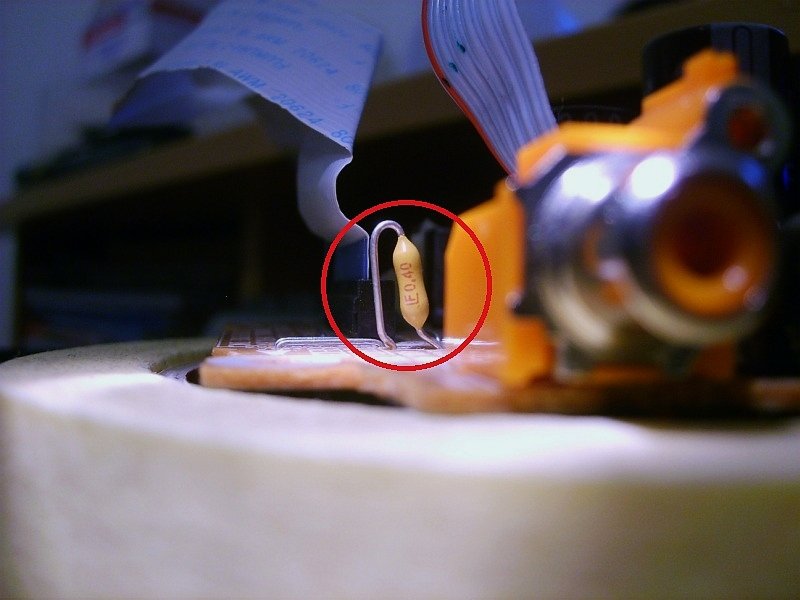

(#) pisti992 hozzászólása Jan 2, 2011 /
Ez milyen alkatrész? Tudtok ajánlani valamit amivel lehet helyettesíteni?
Különböző értékűek vannak (0.40; 0.75; 1; 4; 5...stb.)
