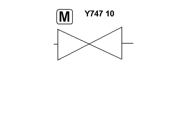

A segítségetekre lenne szükségem.
Egy tápegységben lévő alkatrészről kellene kideríteni mi az?
Egy fekete kétlábú kerámia kondihoz hasonlatos de annál vastagabb alkatrész Y747 10 77 felirattal.
A jel ami még rajta volt azt itt mellékelem képben.
A bejövő 220V van vele összekötve (az egyik és másik pólus) párhuzamosan egy 1 MOhmos ellenállással és egy 22 mikrós téglatest kondival.
Az alkatrész áramköri jele: UZ 101 (a nyákon)
Mi lehet ez segítsetek fontos lenne!
Az eredeti szétégett lehet ezt pótolni vagy kihagyni vagy helyettesíteni???
köszi
(#) kadarist válasza Zoltan.ms hozzászólására (») Jan 3, 2011 /
Ez valószínű, hogy egy varisztor lesz. A kondi nem 0,22µF-os?
(#) Zoltan.ms válasza kadarist hozzászólására (») Jan 3, 2011 /
de igen 0,22 mikrós.
Lehet ezt a vari izét helyettesíteni, vagy csak ugyanolyan jó bele?
esetleg kihagyni?
és mire jó egyáltalán?
fontos az, hogy milyen irányban van beforrasztva?
köszi
Egyelőre kihagyhatod, de érdemes pótolni. Általában valamilyen túlfeszültségtől robban fel és a zárlatával megvédi a védett áramkört a túlfeszültség káros hatásaitól. Egy ilyennel pótolhatod.

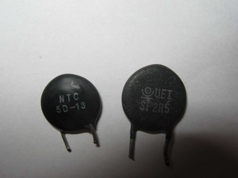

Találtam még két alkatrészt ezek már inkább hasonlítanak rá...
Mit szóltok hozzá?
Ezek NTC-k, amelyek az indítási áramlökést csökkentik. Sorosan kötik az áramkörrel és nem párhuzamosan, mint a varisztort. Varisztor helyett tehát nem jó.

(#) gaben62 válasza Zoltan.ms hozzászólására (») Jan 4, 2011 /
Ezeket kapcsoló üzemű tápoknál használják, NTC a neve, sorosan kell bekötni.
Áramkorlátozó szerepe van.

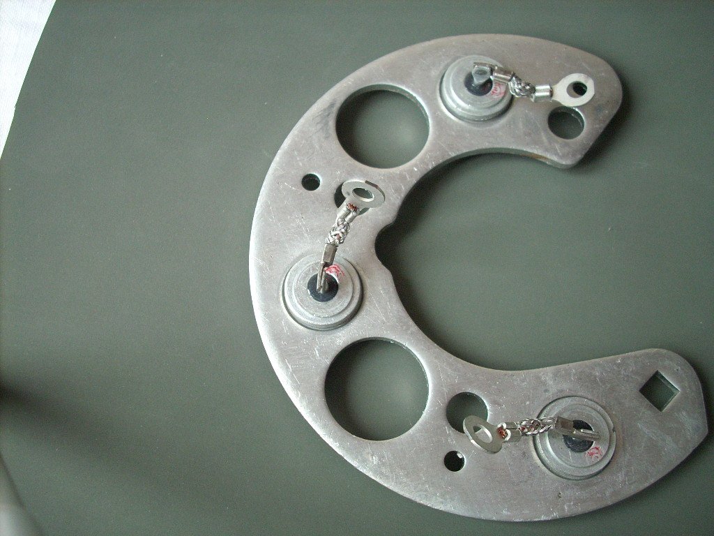

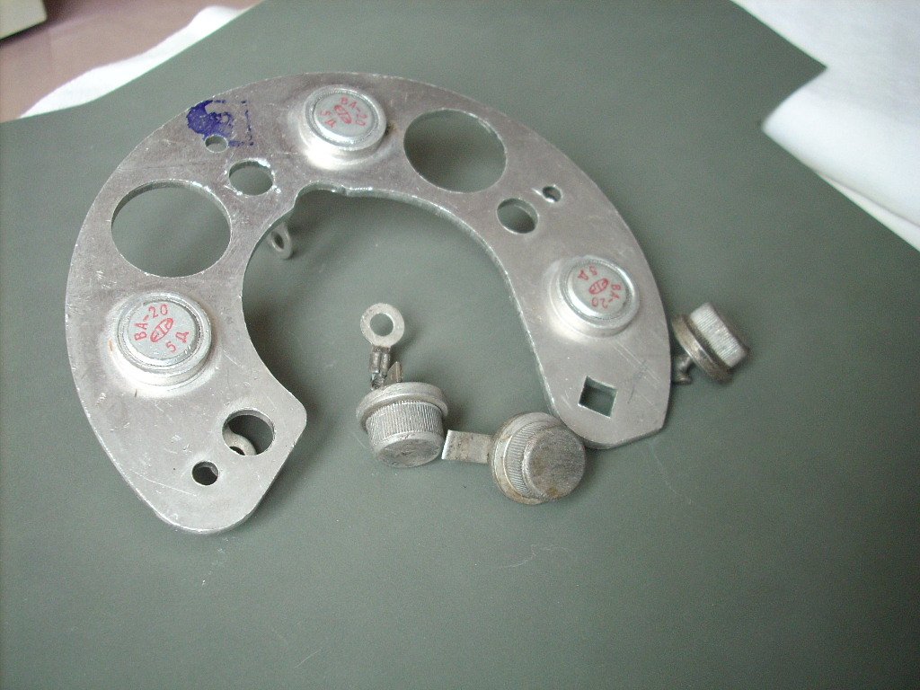

Segítségeteket szeretném kérni.
LADA generátor dióda híd paramétereire
lenne szükségem max feszültség,áram?
Válaszokat előre is köszönöm.
(#) nedudgi válasza Vadász810 hozzászólására (») Jan 4, 2011 /
20A 100V
Ezt találtam róluk.
Szerk.: Lehet, hogy 55A? Sajnos, sokat felejtettem...
Bővebben: Link Ez még hozzá tartozik..

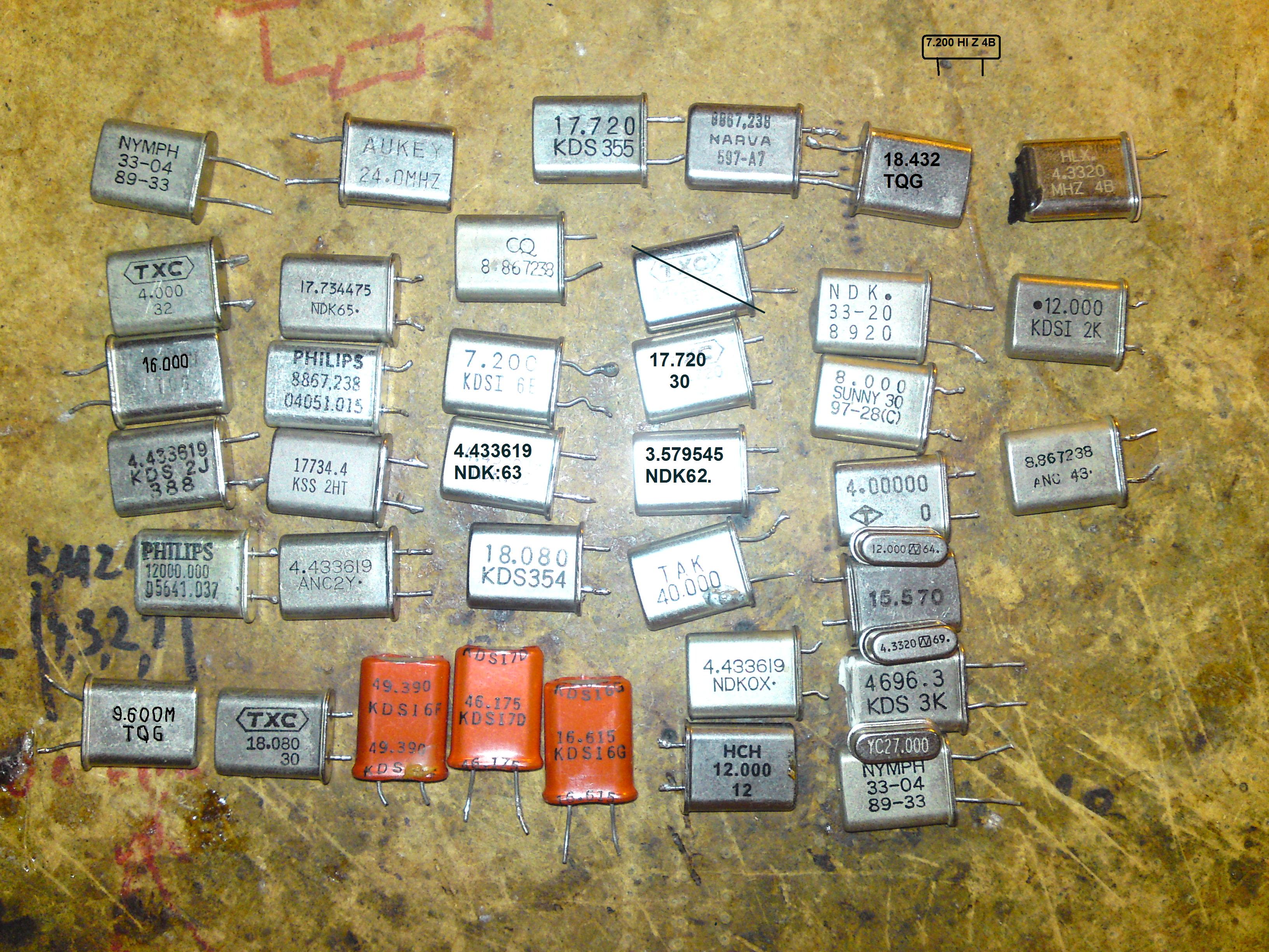

Hali. Gyűjtögetem a kristályokat, ha esetleg kellesz, de nemtudom az értéküket. Szeretnék valakit megkérni, hogy leírja nekem ezeket, vagy a képmellé írja, hogy hány MHz-KHz. Ki segítene Nekem?

(#) zmol válasza jdani hozzászólására (») Jan 4, 2011 /
Szinte mindre rá van írva.
Ha nincs tizedespont, akkor kHz. (Pl. a jobb felső NDK az 8920 kHz)
Ha van tizedespont, akkor többnyire MHz, de ésszerűen. (Pl. 4.433619 az MHz, de a 4696.3 vagy a 17734.4 az akkor is kHz, mert ilyen tokban GHz-ek nincsenek.)
Legalábbis szerintem.
(#) jdani válasza zmol hozzászólására (») Jan 5, 2011 /
És mondjuk az, baloldalt legfelső?
Vagy lent pirosba 49.xxx az 49 MHz? Olyan ,,nagy,, is létezik?
(#) zmol válasza jdani hozzászólására (») Jan 5, 2011 /
Amit írtam, azt amolyan "ökölszabály" félének tartom.
A baloldali legfelső az passz. Ki kéne mérni. (Valahol itt a HE oldalán láttam is egyszer egy kis tesztáramkört, amibe bedugva frekimérővel már látsz mindent, de most hirtelen nem találom.)
A 49.390 az határeset. 40 megást láttam már ilyen tokban. (Sőt, ha jól rémlik, valami amerikai modellirányító szabványban 70 MHz körül is játszanak, és cserélgetik az ilyen tokozású kvarcokat.)

(#) proli007 válasza jdani hozzászólására (») Jan 5, 2011 /
Vannak "felhang" kavicsok is, ahol nem az alapfrekvencia, hanem a 3. vagy inkább a 5. felharmonikus van ráírva. (nekem is van 93MHz-es, "BC301-es tokban")
üdv! proli007
