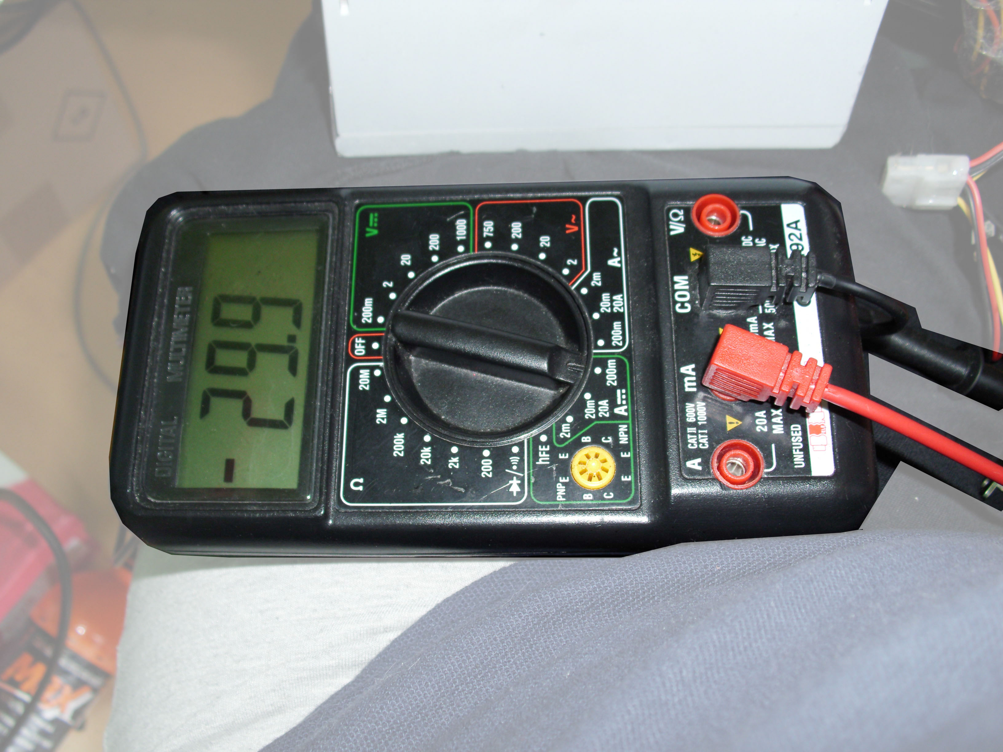

(#) kadarist válasza PH-User hozzászólására (») Jún 6, 2011 /
Az biztos, hogy nem valós érték. Valamit elrontottál.
(#) PH-User válasza kadarist hozzászólására (») Jún 6, 2011 /
Akkor nem tudom.

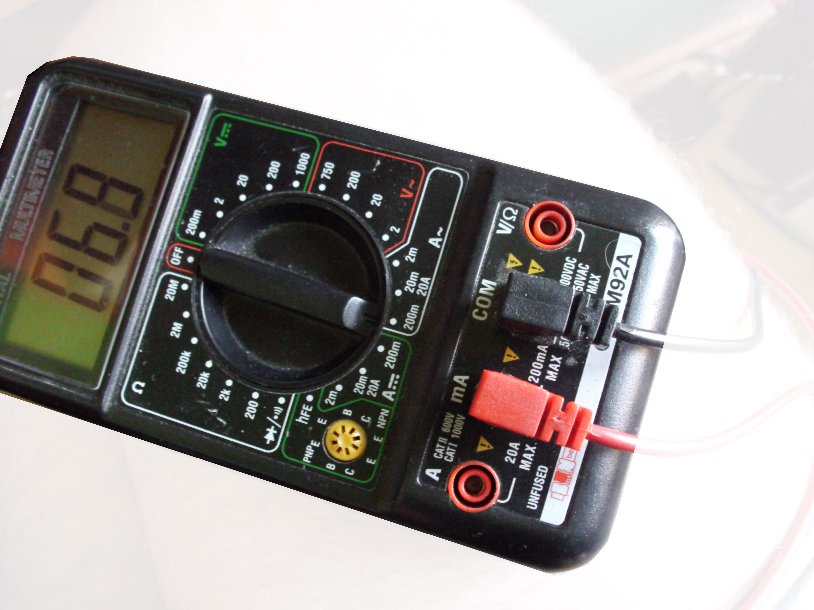

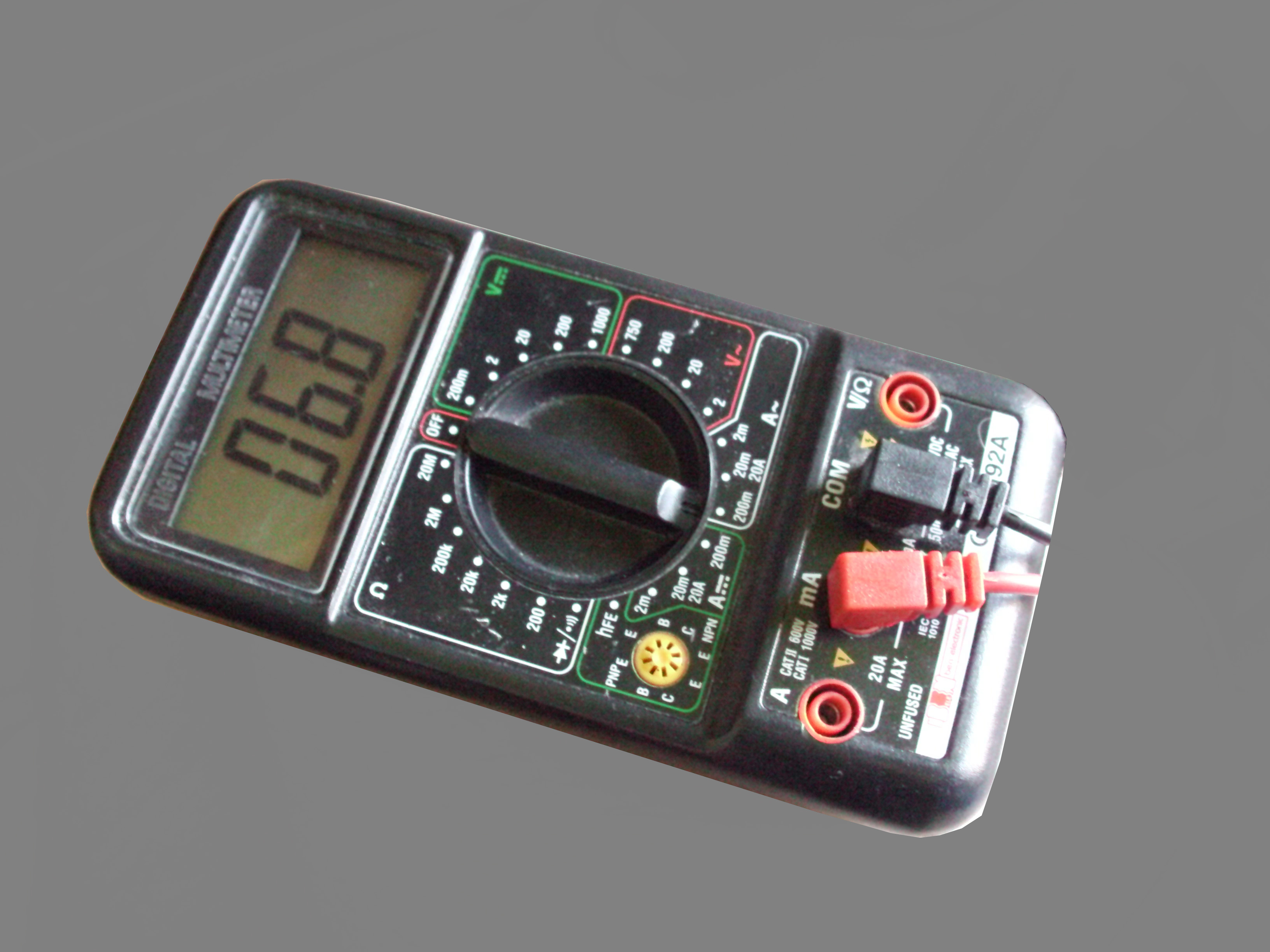

Becsatolom két képen, hogy mit mutat a műszerem.
Rossz állásban van a műszered, mert váltóban mérsz. És a biztonság kedvéért dugd át a 20A-es lyukba a zsinórt.
(#) spepe válasza kadarist hozzászólására (») Jún 6, 2011 /
Szerintem ne mA-t mérj mert kifüstölhet a biztosítékod. Inkább a 20A-es bemenetet használd.
Ahh, hogy ez miért nem tűnt fel.
A 29,3 - 29,7mA az már reális?
Így lehet viszonyítani?
spepe - 20A-be próbáltam először, 0,02-t mutatott, majd áttettem a 200mA-be és kijött a fenti, pontos érték.
Az is nagyon kevés.
Jobbat nem tudok, képpel illusztrálom, ez ennyi.
12V-on.

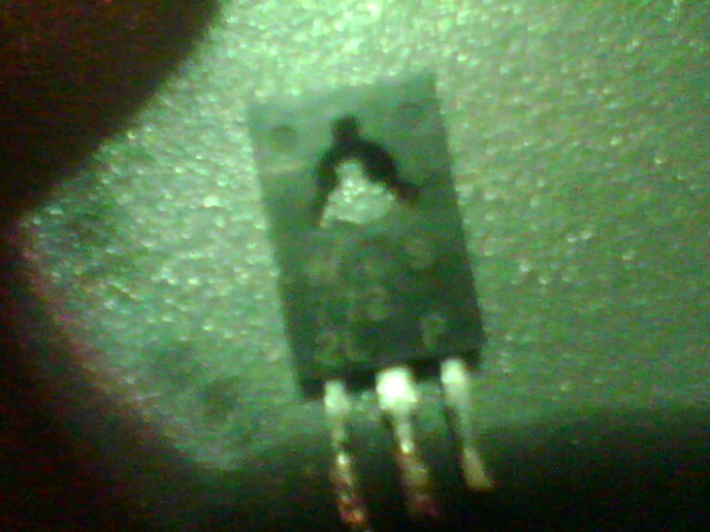

(#) apuci66 hozzászólása Jún 6, 2011 /
orion tv-ben kipukkant 1 alkatrész . Ez van ráírva .: ST 6zh304 Chína . P6no És a táp részben van hütőbordára szerelve. Mi lehet ez és holtudok ilyet vásárolni.
Előrre is köszönöm.
(#) kadarist válasza apuci66 hozzászólására (») Jún 6, 2011 / 1
Mi a tévé típusa?
Köszi a gyors reagálást. a tipus:T2930 STX-Silver-Flat
Helyettesítsd BUZ90A típusú FET-el a benne lévőt. Rajz: Bővebben: Link Beszerzés: Bővebben: Link A javítás során cseréld ki az összes kis elektrolitkondenzátort a primer oldalon.

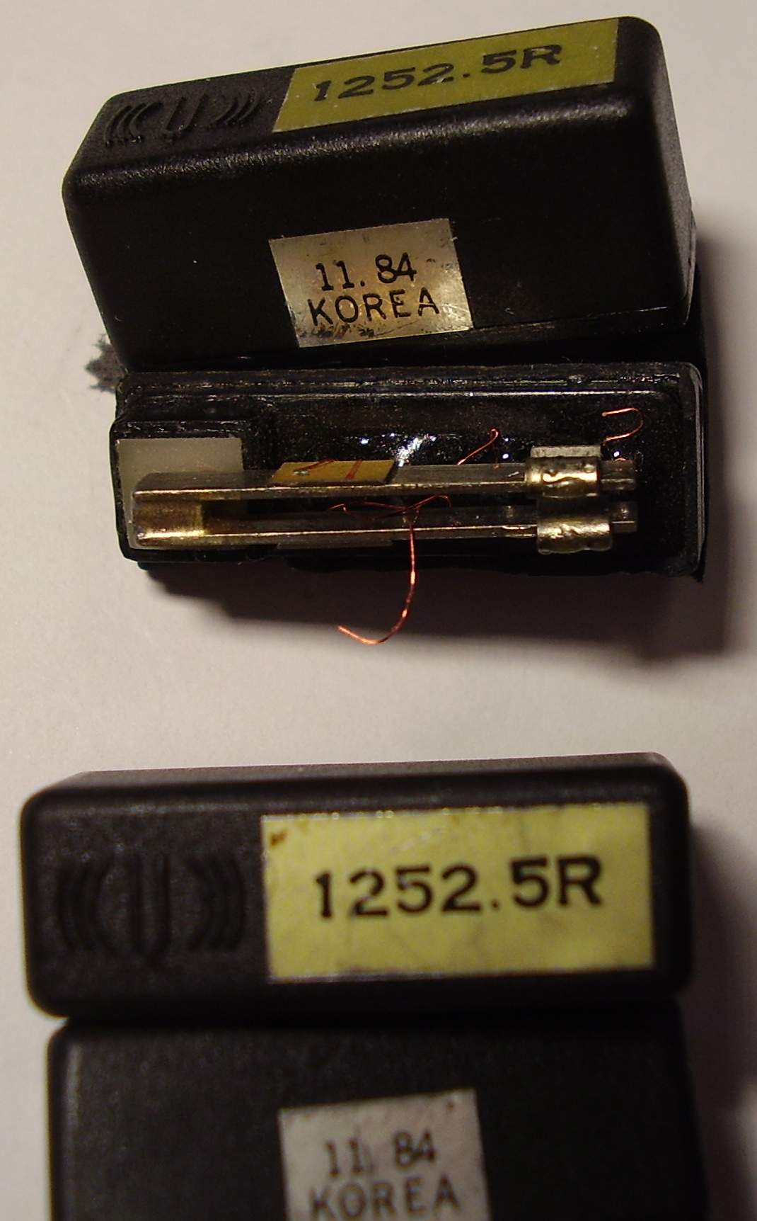

(#) interferi hozzászólása Jún 6, 2011 /
Ez milyen alkatrész mert a burkolatán egy hangvilla formájú jel van (van belölle pár darabb)
nagyon szépen köszönöm a segítséget. Lenne még 1 kérdésem ki jukadt az eleje a fetnek ezt mi okozhatta?
[OFF]A FET-ek is, mint a legtöbb félvezető füsttel működik. Anyagfáradás miatt kilyukad a tokozásuk és ezen lyukon keresztül nagy nyomással eltávozik a füst a belsejéből. Cserével lehet javítani.[OFF]
(#) kadarist válasza kadarist hozzászólására (») Jún 6, 2011 /
Ez csak vicc volt. Egyszerűen kiolvadt a tokozás a nagyfokú helyi melegedéstől.
Nagyon szépen köszönöm a kedvességedet és a segítséget.
Nagyon szívesen és sikeres javítást!

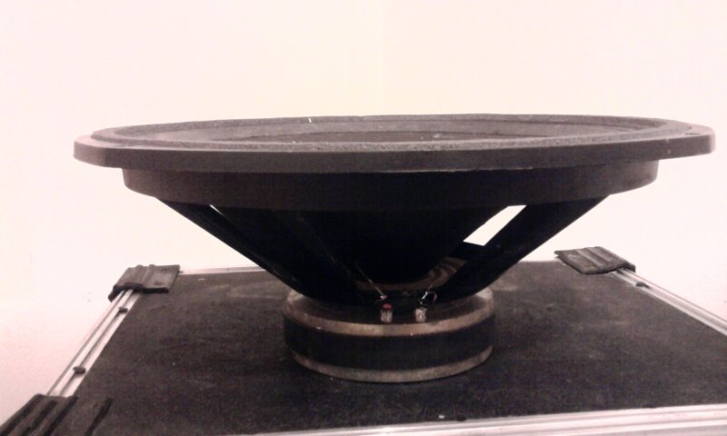

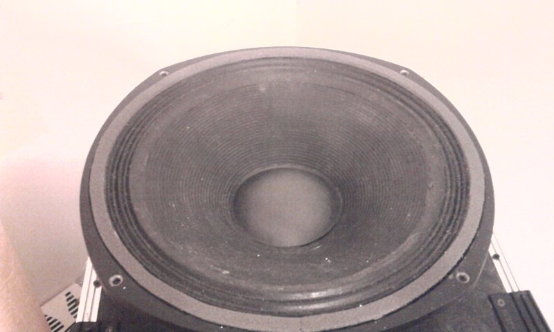

(#) voodoo hozzászólása Jún 6, 2011 /
Lenne egy hangszóróm ami kb 25-30 éves lehet szerintem, de nagyon szépen szól. Semmi felirat nincs rajta ami által utána tudnék nézni milyen típus, és az adatai érdekelnének. Keresem a párját. Aki felismeri megköszönném
38cm
Öntvénykosaras -ennyi
(#) sooty válasza interferi hozzászólására (») Jún 6, 2011 /
Szerintem tényleg hangvilla, egy oscillátor a kvarc előtti időkből. Láttam ilyet már órában, de az nagyobb volt... és mintha ezt piezo kerámiával rezgetnék tekercsek helyett (tuning fork oscillator)
(#) interferi válasza sooty hozzászólására (») Jún 6, 2011 /
Igen ugy néz ki, hogy mind a két szárán van egy-egy kis kristály.
