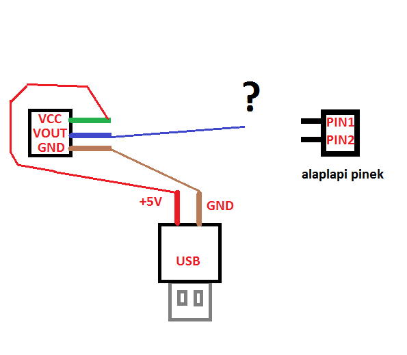

Hogy mit írjak le?
Ez ami a képen van egy mágneses reed szenzor féle lehet. Ha mágnes van előtte, akkor kapcsol elvileg.
(#) PH-User válasza Ricsi89 hozzászólására (») Aug 30, 2011 /
Számítógép-bekapcsolását azzal, amit előzőleg kérdeztem. Vagy Google-ben nézelődjek utána?
Köszi a segítséget!
(#) Ricsi89 válasza PH-User hozzászólására (») Aug 30, 2011 /
+5V-ot adsz rá és testet. Ezt a standby 5V-járól csapold meg. A harmadik vezetéket pedig a bekapcsológomb annak a szálára kösd, amelyik nem a test. Ugyanis a két vezeték közül egyik a test, másik a kapcsolószál. A testet ki tudod mérni multiméter csipogójával. Egyebet nem tudok mondani.
(#) PH-User válasza Ricsi89 hozzászólására (») Aug 31, 2011 /
Félig képben is vagyok!
Amit nem értek, azt képen mellékeltem!

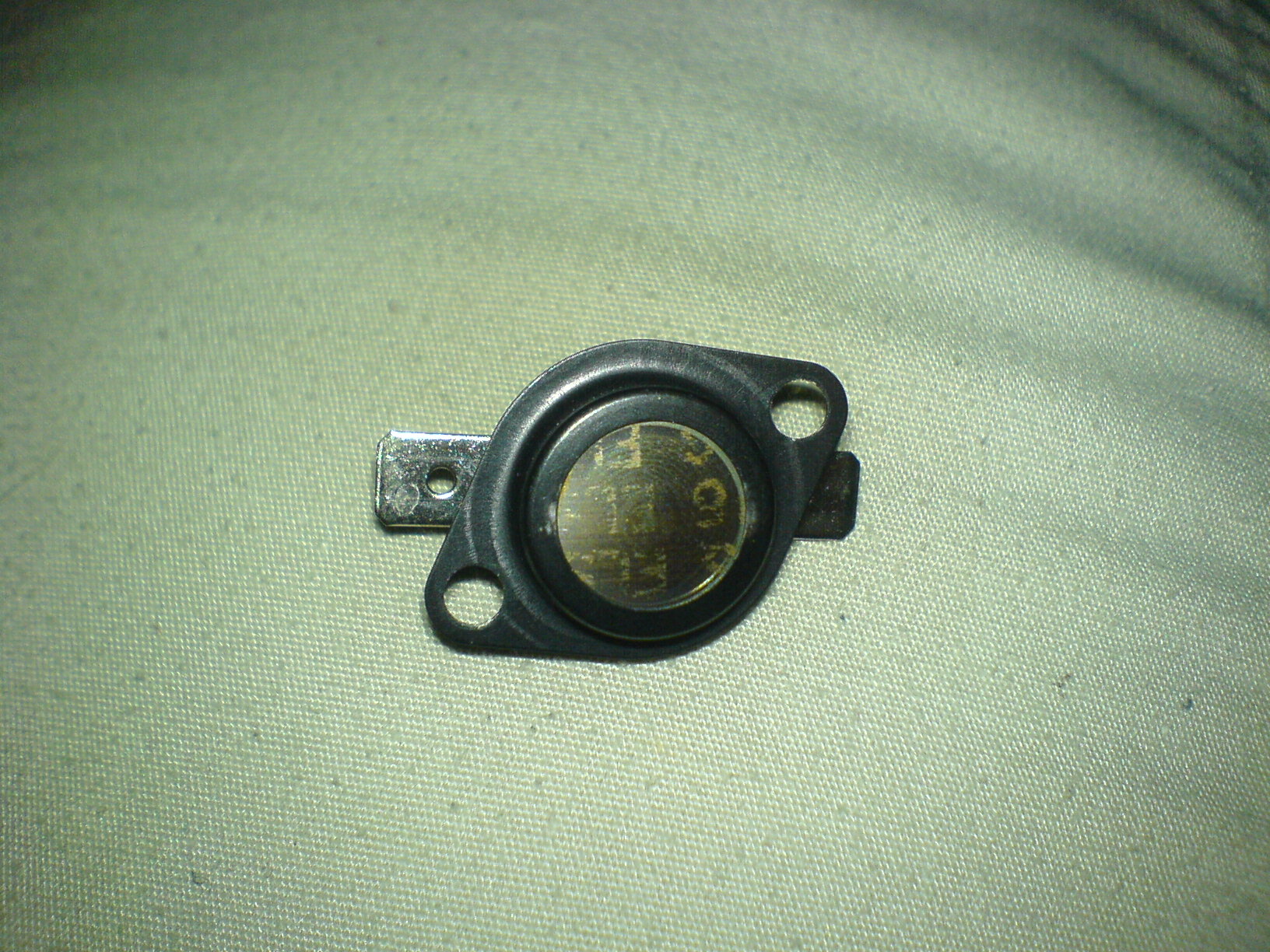

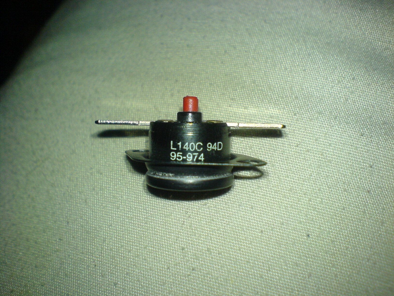

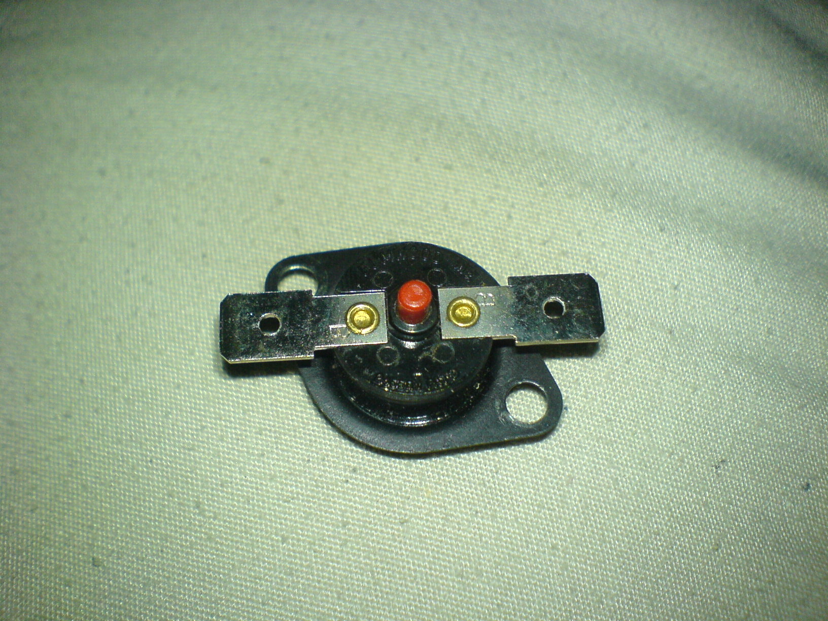

Viszont van újabb alkatrész, ami érdekelne, hogy mi és mire való.
Azokról is mellékelek képet.
(#) pucuka válasza PH-User hozzászólására (») Aug 31, 2011 /
Visszaállítható hőbiztosíték, folyadék hőmérséklet korlátozására

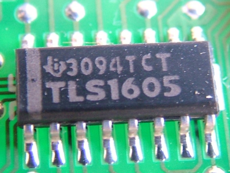

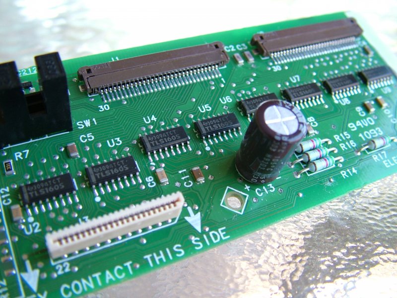

(#) ktamas66 hozzászólása Szept 3, 2011 /
Tudna valaki keríteni ehhez az IC-hez az adatlapot? Tintasugaras nyomtató fej vezérlésében volt.
TLS1605 Texas

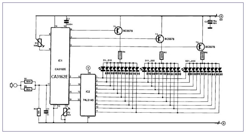

(#) sz_ferko hozzászólása Szept 8, 2011 /
Szervusztok!
Ezt az IC-t "CA3162" úgy tudom nem gyártják és nem sikerült beszereznem. A kérdésem az: mivel tudnám helyettesíteni amely hasonló? Egy 3 és fél digites fesz.mérő modult szeretnék építeni.

(#) sz_ferko válasza sz_ferko hozzászólására (») Szept 8, 2011 /
Köszönöm az eddigi hozzászólásokat.
A CA3162 egy kettős minatvételezésű A/D konverter multiplexelt bcd kimenettel. Az IC mindössze 16 lábú szemben az ICL7106, -7, - 40 lábú ic-kkel szemben, tehát méretben is kb. 1/4 akkora. A megépítendő feszmérő mérete szeretném ha nem lenne lényegesen nagyobb mint a 4db 7 szegmenses kijeljő. Egy darab van a birtokomban, évek óta jól működi, de szükségem lenne még egyre. Sajnos ezt a tipust jelenleg nem tudom beszerezni. Mellékelek egy megépített kapcsolási rajzot is.

Ha csak a méret a probléma, az ICL710x kapható SMD-ben is.

(#) zmol válasza sz_ferko hozzászólására (») Szept 8, 2011 / 1
Ráadásul, mint a rajzodon is látszik, a CA3162 csak három digites.
Három és feleshez tényleg inkább a 7106/7 a legelterjedtebb.

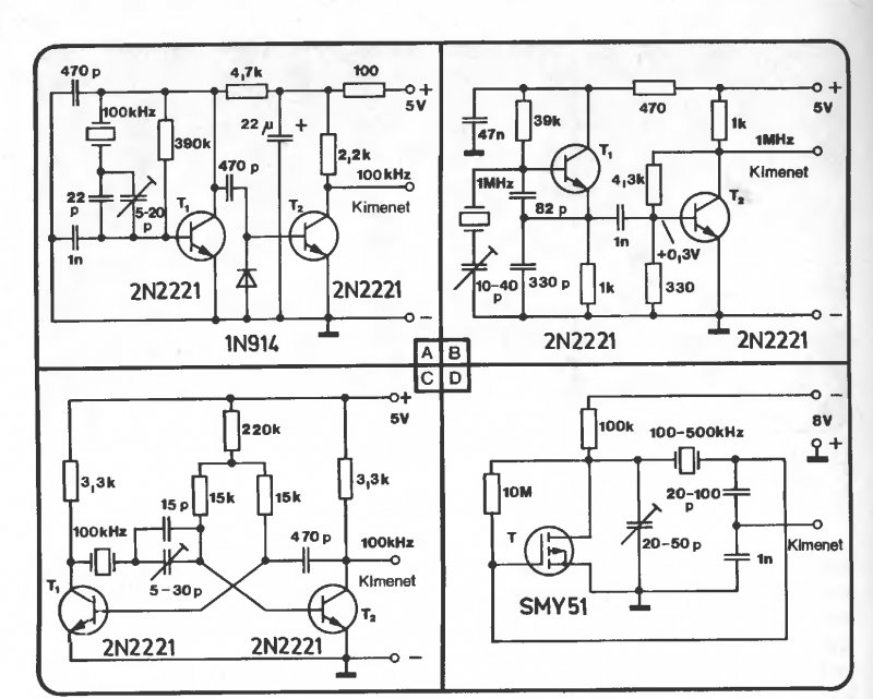

(#) mindenes válasza mezei dávid hozzászólására (») Szept 10, 2011 /
455 kHz kerámia rezonátor vagy szűrő, attól függően hogy milyen kapcsolásban szerepel. Néhány példa oszcillátorra:

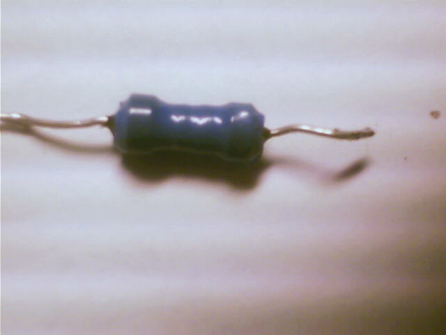

(#) mezei dávid hozzászólása Szept 11, 2011 /
Üdv kedves szakértők!
Szeretném kérdezni az alanti képen látható ellenállás milyen értékű zümmerből vettem ki
üdv dava
(#) pucuka válasza mezei dávid hozzászólására (») Szept 11, 2011 /
Elég homályos a kép, de gyanítom nem ellenállás, hanem RF fojtó
