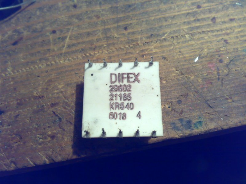

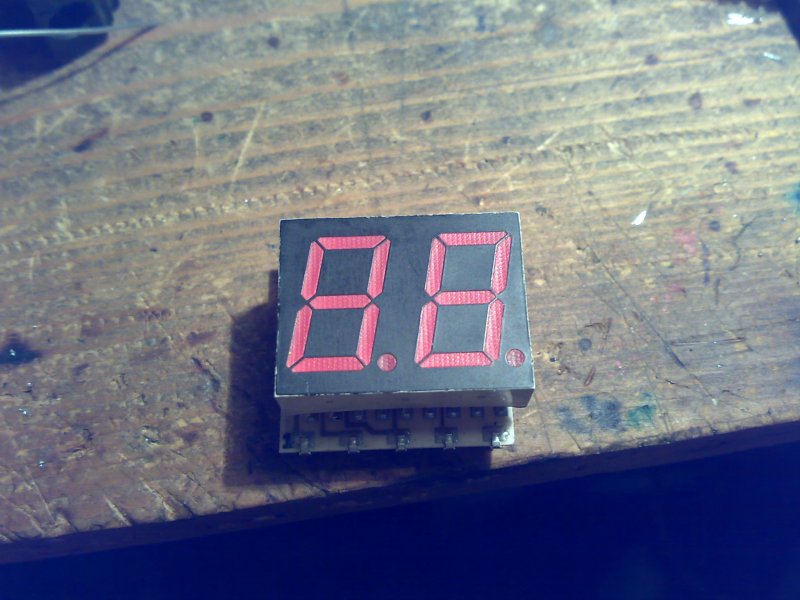

(#) kormika hozzászólása Aug 28, 2011 /
Sziasztok! Egy 6V-os akkuhoz építek egy inteligens töltőt, és keresgéltem hozzá kétdigites kijelzőket, és ráakadtam a képeken látható kijelzőre. A kerámia lapkán egy 24 lábú SMD IC van a típusaát nem tudom, mert nincsen rajta semmi felirat, de a kerámialapka kivezetésszámából arra gyanítok, hogy a kijelzők multiplexelését oldja meg, és ha ez igaz, akkor elegendő 8 láb a két kijelző vezérléséhez, csak a lábak bekötését nem tudom, és a google sem tudott segíteni, szóval ha valaki tudna nekem ebben segíteni akkor azt nagyon megköszönném

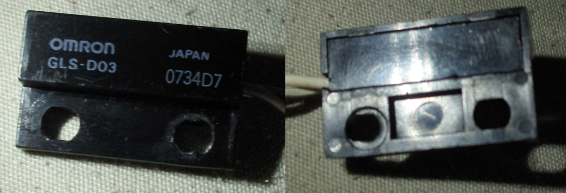

(#) emmzolee hozzászólása Aug 29, 2011 /
Hello
Találtam itthon ilyen alkatrészt. Mi lehet ez?
Méret: 7,4 X 12,4 X 7,4 mm
Nem tűnik relének, mert nem mérhető rajta a tekercs ellenállása

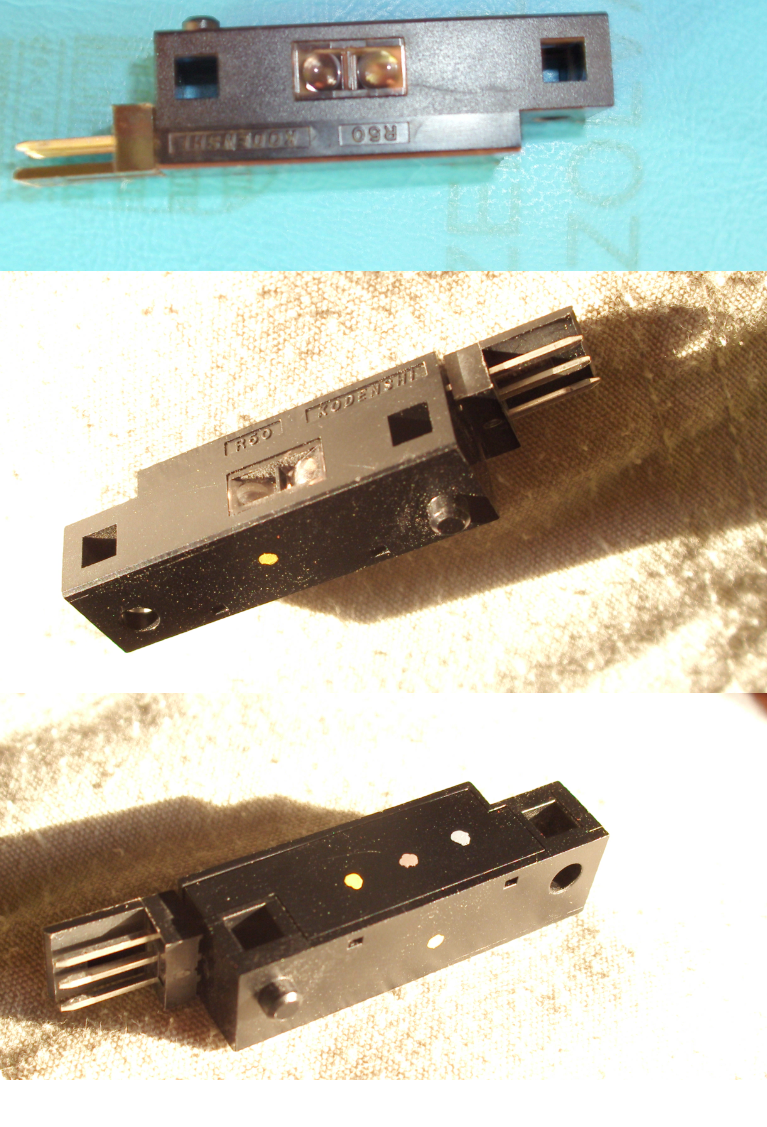

(#) PH-User hozzászólása Aug 30, 2011 /
Erről szeretnék többet megtudni.
IR-érzékelőnek tippelem.
(#) Ricsi89 válasza PH-User hozzászólására (») Aug 30, 2011 /
Ez egy infra közelítéskapcsoló. Kb 5-15mm-ről ha tárgy van előtte, akkor kapcsol. Ha jól emlékszem, akkor 5V-ról megy és nyitott kollektoros kimenete van. Elvileg a Conrad oldalán lehetne többet megtudni, ha fent van még náluk, én is onnan vettem ezeket.
Meg is van. Bővebben: Link

(#) PH-User válasza Ricsi89 hozzászólására (») Aug 30, 2011 /
Ekkora értéket képvisel? :eek2:
Van belőle kb. 10db!
Köszi az infót!
Számítógép bekapcsolását meg tudom oldani vele úgy, hogy elhúzom előtte a kezem?
Meg tudod oldani.
