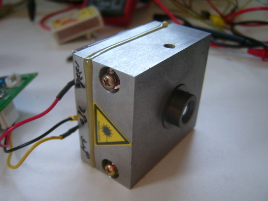

(#) Medve hozzászólása Aug 24, 2007 /
Üdv Nektek!
Ez milyen alkatrész? Addig eljutottam, hogy egy lézerdióda, amely egy foto plotterben lehetett. Minden érdekel róla, hogyan célszerű működésre bírni?

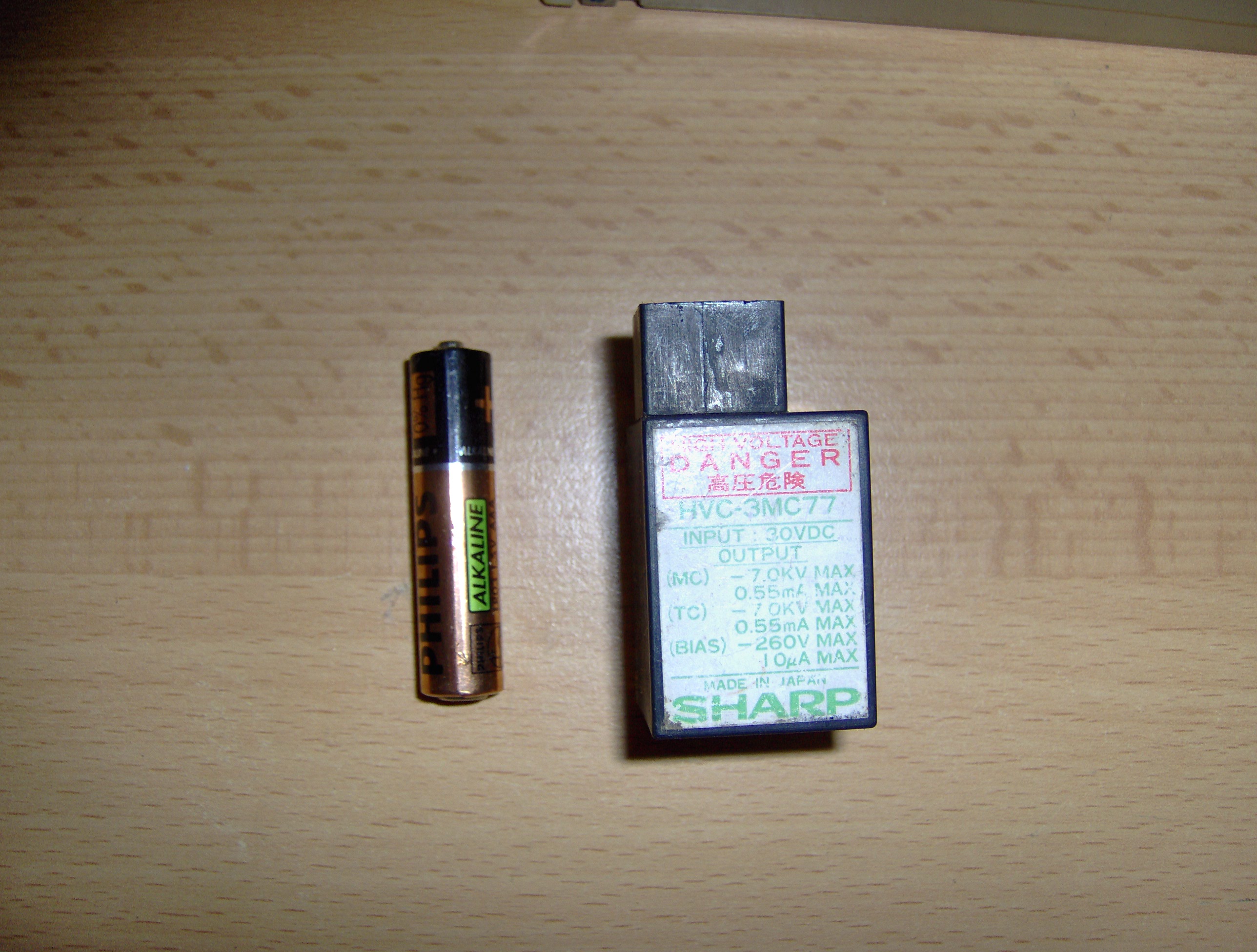

(#) zoly15 hozzászólása Aug 25, 2007 /
hy mindenkinek!
találtam 1 nagyfesz trafó szerűséget csak nem tudom hogy kéne bekötni és hogy használhaó ( mit kell köré épíyteni)
(#) _JANI_ válasza zoly15 hozzászólására (») Aug 25, 2007 /
Elvileg ott van minden adat a képen, ami az élesztéshez.
Tipus: HVC-3MC77
INPUT : 30VDC ( 30V, szűrt-egyenáram kell neki.)
OUTPUT :
(MC) -7.0KV MAX
0.55mA Max
(TC) -70KV MAX (Szerintem inkább 7.0KV !? Csak a pont lekopott.)
0.55mA Max
(BIAS) -260V MAX
10uA Max
( S, ezeket a paramétereket bizonyos vezérlési körülmények között tudja csak leadni.)
Nézed meg a bekötési pontokat, néha megtalálhatók ott a bekötési funkciók. A magyfesz kimenet meg sokkal távolabb lesz a többitől! Az első kisérletnél mindenképp köss sorba egy kisteljesítményű (24V, 0.5 - 4W) izzót...
Pesze poróba elött nemárt egy alapos műszeres vizsgálat. (OHM mérés és diódavizsgálat. Mert sok áramkörnél van egy (vagy több) védődióda, amit a tekercsekkel (héha a kapcsoló tranyóval) záróirányba bekötnek.) Érdemes ezzel kezdeni az ismerkedést!
Sok sikert az élesztéshez!
JA! :felkialtas:
„HIGH VOLTAGE, DANGER. ”
azaz NAGYFESZÜLTSÉG! VESZÉLYES! :felkialtas:

(#) zoly15 válasza _JANI_ hozzászólására (») Aug 26, 2007 /
a bemeneti feszt és a kimeneti feszt azt olvastam én is rajta szal azt is tudtam h nagyfesz trafó a nagyfesz ott jön ki ahol a feliratnál van az a kiugró rész oda saru megy rá
régebben mértem már az elenállását szinte mindenhol az volt csaqk nincs meg az a papír amire leírtam
de megmérem mégyegyszer :yes:
a 0.55mA az elvileg bennem nem tud kárt tenni nem?
és szerinted ehez nem kell valami vezérlés?
és a lábaknál nincs semmi csak be van öntve műgyantával
üdv!

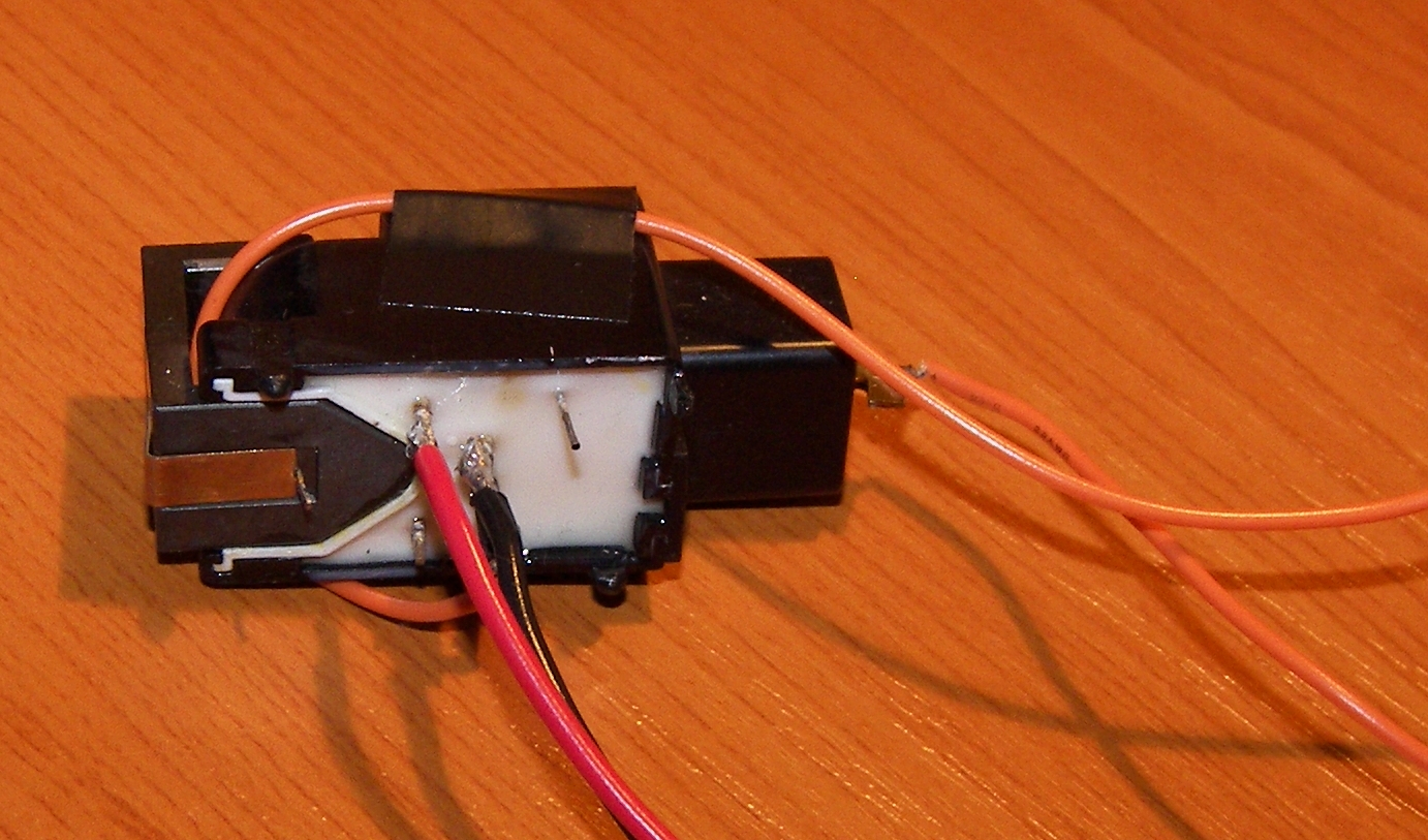

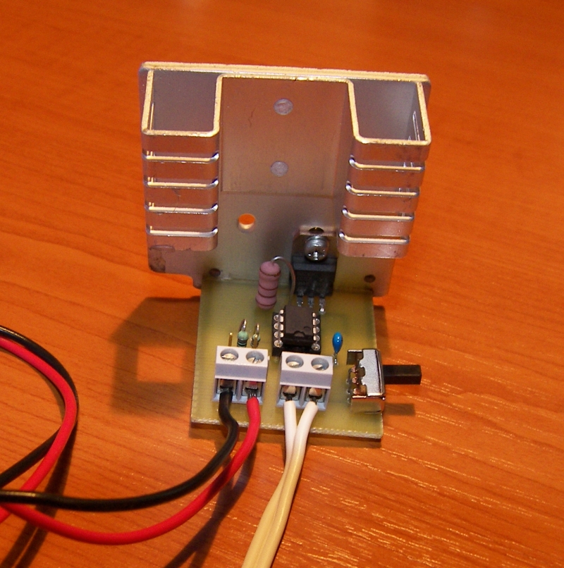

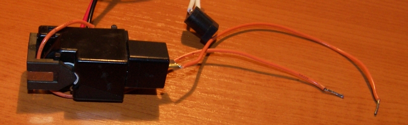

(#) Balázs válasza zoly15 hozzászólására (») Aug 26, 2007 /
„és szerinted ehez nem kell valami vezérlés?”
Dehogyisnem kell! Ez egy trafó! És mint tudjuk, az egyenfeszültséget nem olyan egyszerű transzformálni! Egy kis impulzusüzemű vezérlés kell hozzá.
Én egy hasonló trafót találtam egy régi fénymásolóban, és mivel nagyon ráértem, felélesztettem. Képek csatolva!
„és neked hány Kv -ot ad le a cucc?”
Soha nem mértem meg, de olyan 2cm-es ívet húz.
„és ha esetleg a kapcsolást ide tudnád adni”
Nem rajzoltam le (saját tervezés). Annyi a lényege, hogy egy 555-ös astabillal meghajtasz egy erős tranzisztort vagy FET-et. És kész.
„te mire használod?”
Igazából semmire. Itt lapult már egy fél éve, és amikor épp nem volt dolgom, akkor csináltam hozzá ezt a kis oszcillátort.

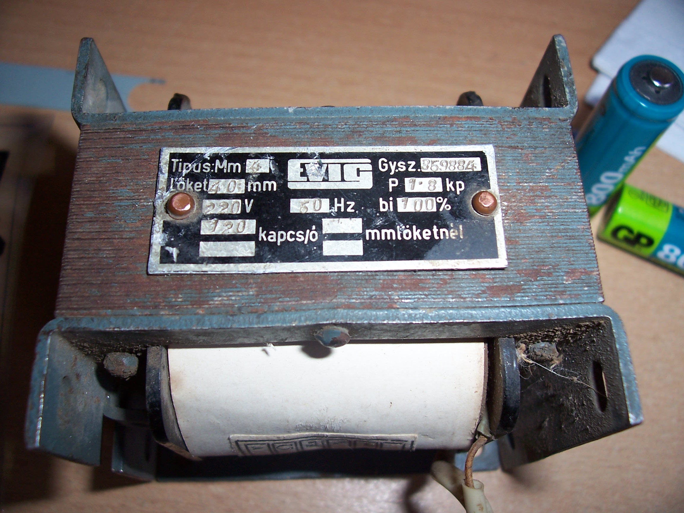

(#) Master_of_the_web hozzászólása Aug 26, 2007 /
Helló
Találtam egy trafót a cuccaim közt, de sajnos nem sikerült pontosan beazonosítani. Tehát a kérdésem az hogy ez milyen trafó? Esetleg vamailyen folytótrafó? Csak 2 kivezetése van.
üdv
(#) Master_of_the_web válasza Master_of_the_web hozzászólására (») Aug 26, 2007 /
még1 kép
(#) szabi83 válasza Master_of_the_web hozzászólására (») Aug 26, 2007 /
elektromágnes, közepe hiányzik..(második kép)
üdv
