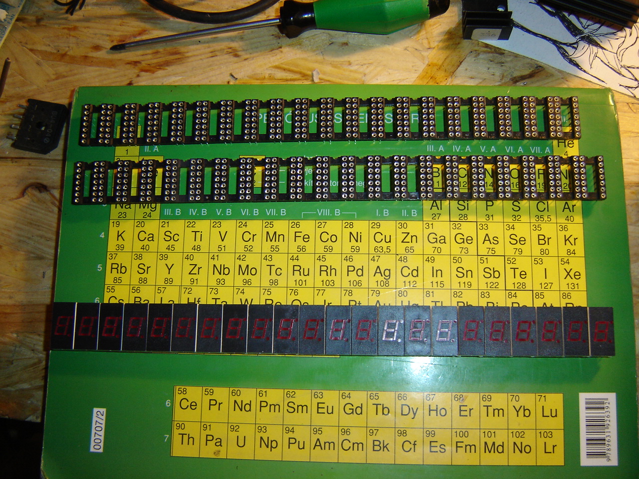

(#) maTaKee hozzászólása Aug 31, 2007 /

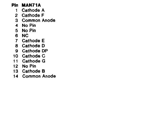

Ezeket ma kaptam és volna egy kérdésem, hogy a kijelzőket (MAN71A 424 D)felhasználhatom bármelyik kijelzős kapcsoláshoz vagy pedig csakis kizárólag arra lehet amit erre terveztek?
(#) szabi83 válasza maTaKee hozzászólására (») Aug 31, 2007 /
A kapcsolástól függ, hogy KA - Közös Anódos vagy KK - Közös Katód-os kijelző kell bele..
üdv
(#) nandras válasza maTaKee hozzászólására (») Aug 31, 2007 /
közös anód
lábkiosztása a mellékelt képen
(#) nandras válasza nandras hozzászólására (») Aug 31, 2007 /
ha a felhasználni kívánt kapcsolás közös katódos kijelzőt kér, akkor szegmensenként 1 tranyóval megfordítod a polaritást, esetleg TTL, CMOS invertert használhatsz.
a szegmensek áramfelvétele (darabonként!) ~4 mA

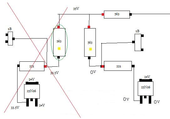

Van egy SMD alkatrész aminek a száma 563.
Két lába van, úgy néz ki mint egy SMD ellenállás.
Több helyen megtalálható az áramkörben.
SMD táblázat szerint ez egy 5,6V -os zener, de
ha azt teszek be helyette, akkor is rossz az áramkör.
A bekötése a követklezőképpen néz ki:
Van egy 563, ezen 35V folyik keresztül.
Erre a sávra van téve másik két 563, csak fordított állásban.
Normál esetben ezek másik lábán nem mérhető feszültség.
Ennek a két 563-nak a máásik lábáról egy 221 számu szintén kétlábú alkatrészre megy a vezetősáv, majd onnan egy 25N06-es fet G lábára.
Az 563-ak, és a 221-ek között becsatlakozik egy 1B jelü 3 lábu SMD alkatrész.
Ez a kapcsolás 8 helyen fordul elő az áramkörben.
3 helyen működik rosszul, azaz 33.5V folyamatosan van a fet G lábán, így az mindíg nyitva van, holott nem kellene.
Maga az áramkör TEMIC gyártmány.
Mellékelek egy saját rajzolású képet.
Ötlete van valakinek?
Köszönettel: Poki

(#) Norberto válasza Poki hozzászólására (») Szept 5, 2007 /
56 kohm-os ellenállással próbálkoztál?
Fotót esetleg tudnál felrakni az áramkör azon részéről, ahol az 563-es jelzésű alkatrész található?
Miben különbözik egy SMD-ellenállástól? Az 563-on kívül van valami jelzés, csík rajta, vagy ilyesmi?
(#) Poki válasza Norberto hozzászólására (») Szept 5, 2007 /
Nem próbálkoztam még ellenállással, mivel ua. alkatrészen egyik helyen fojik át áram, másikon nem.
Külömbség csak az, hogy fordítva van kötve a két helyen.
Diódának gondoltam. De hogy milyen? Fényképet estefelé tudok felteni, már ha sikerül értelmeset csinálni róla.
Az 563-as számon kívül semilyen jelölés nincs rajta.
Sajna a nyákon sem.
Nah várjál
Áram az folyhat, de azt csak akkor tudod meg, ha az ellenállással (vagyis az 563-as jelzésű alkatrésszel) sorban kapcsolod rá a műszert árammérő állásban. Ha simán párhuzamosan mérsz rajta, akkor csak feszültséget lehet rajta mérni. A feszültség pedig esik, az áram meg folyik :yes:

(#) Stadi válasza Poki hozzászólására (») Szept 5, 2007 /
És ha mégis ellenállás, csak szakadt? Vagy hibás a forrasztás? Esetleg a félvezető szállt el? Ezeket mind ki kellene zárni mérésekkel.
(#) Norberto válasza Stadi hozzászólására (») Szept 5, 2007 /
Igen, a szakadás az igencsak lehetséges változat lehetne...úgyhogy szerintem is ki kéne próbálnod 56 kohm-os ellenállással. De sajna az sem zárható ki egyszerűen, hogy vmi más is megadta magát az "563-asok" közelében...
(#) Poki hozzászólása Szept 5, 2007 /
Ez az elektronika egy 8 henegeres ldieselmotor vezérlőegysége.
A 25N06-os fetek a befecskendezőket nyitják.
Álló motornál normál esetben nincs fesz a befecskendezőkön.
Az a 3 henger, ahol folyamatosan nyitva vannak a fetek nem megy (nem is mehet, mivel nem épül fel az üzemanyagnyomás a nyitott fúvókák miatt), a másik öt dolgozik.
Ezért gondolom, hogy ott nem kellene feszültségnek lenni, csak akkor mikor nyitnia kell a befecskendezőnek.

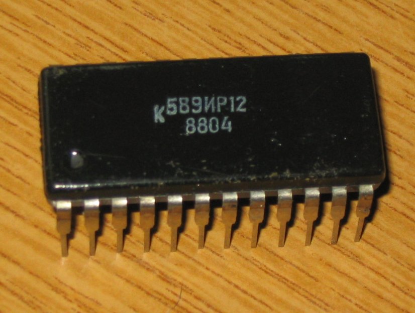

Meg tudja valaki mondani, mit tud ez az orosz csoda? (ha esetleg szükség lenne rá, van egy kis használati utasítás/adatlap is hozzá, de mivel az is oroszul van, sajna nekem nem mondott semmit )
(#) kojano válasza Tom-ee hozzászólására (») Szept 5, 2007 /
Halihóóó!
Ez egy többfunkciós puffer regiszter, valamelyik TTL Schottky családdal kompatibilis. (Hogy pontosan melyikkel azt nem sikerült kiderítenem). Egyébként egy kétbites mikroprocesszor (K589IK02) ki-bemeneti egysége (lehet). A nyugati (pontosabban "még keletibb") megfelelője IP3212, de erről csak távol-keleti honlapot találtam, az meg nekem kínaiul van
Igazad volt Norberto.
Kimértük, ez egy 56kohm-os ellenállás.
Köszönöm a segítségeteket.
(#) Tom-ee válasza kojano hozzászólására (») Szept 6, 2007 /
Köszönöm a nyomozást, és a segítséget! Hogy mit kezdek vele, azt továbbra se tudom; mire lehet egy ilyet használni manapság? (nem egy mai darab, a szélessége olyan 7 IC lábat tesz ki, de legalább szabványos) (egyébként egy pakolás során találtam 30 darabot, ha kell valakinek, szóljon )
