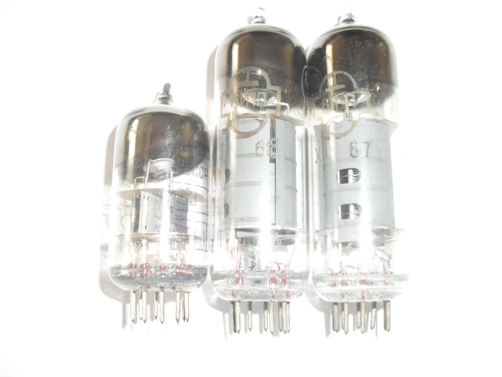

(#) ujfalusi hozzászólása Okt 12, 2011 /
Kérdésem lenne hozzátok. Van két db 6n1p/?/ elektron csövem. Ez elvileg egy kettős trióda. Ez viszont nem is hasonlít, még méretben sem hozzá. Inkább egy pentóda. Mellékeltem a képet, /mellette amilyennek lennie kéne.?/ Lehet hogy el van feliratozva?
Köszönöm a segítséget.
(#) ujfalusi válasza ujfalusi hozzászólására (») Okt 13, 2011 /
Köszönöm megoldódott a probléma. Rosszul értelmeztem a ciril betűket.
(#) proli007 válasza ujfalusi hozzászólására (») Okt 13, 2011 /
Ha benéztél volna a lyukon, vagy az alján megnézted volna a kivezetéseket, láttad volna kicsoda. (Ha nem csak képen volt meg.) De ipari csöveknél bizony, létezik ilyen "túlméretes" trióda, pld. E80CC. Ezek 8000 üzemóra után is hozzák a paramétereiket.
üdv! proli007
(#) ujfalusi válasza proli007 hozzászólására (») Okt 13, 2011 /
Kösz a segítséget, de ez nem trióda. Ez a fordított "enn"
amit én N-nek gondoltam I-betű. az orosz ABC-ben. Így ez a cső az ECH 81 megfelelője. Azt hiszem nem tévedek./?/
Üdv. ujfalusi

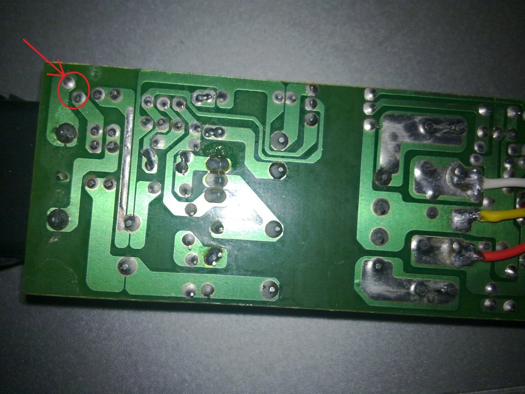

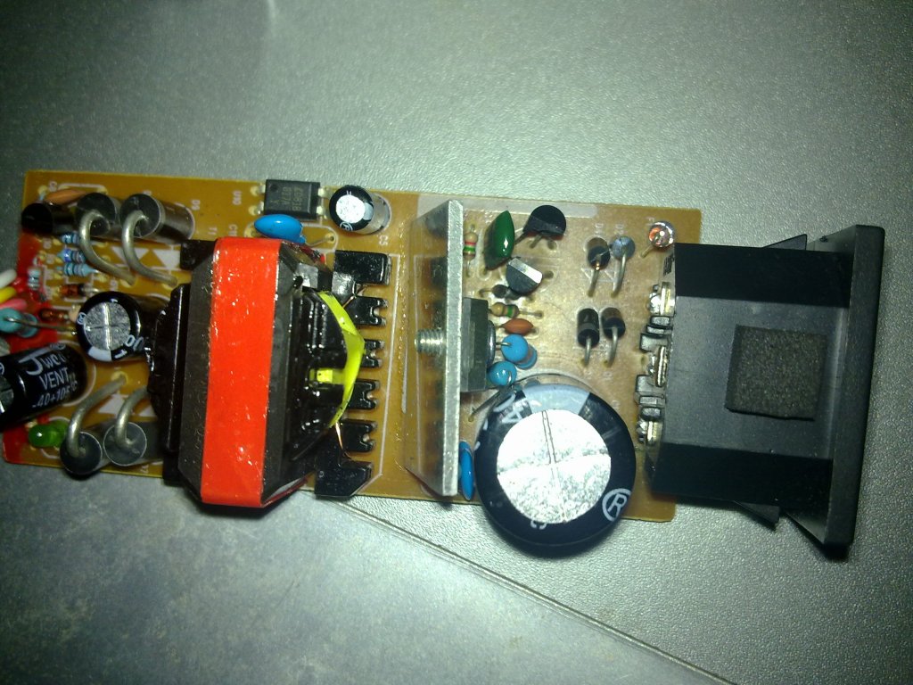

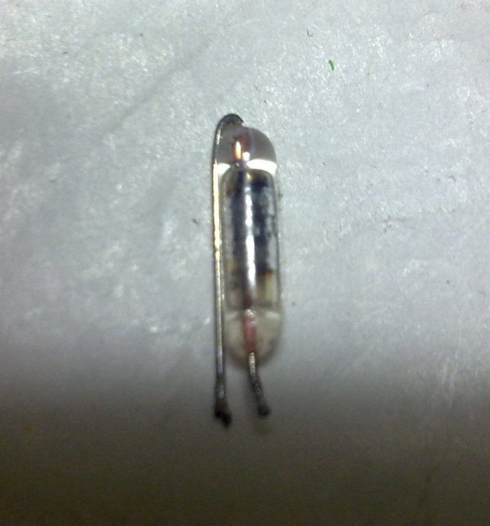

(#) Electricboy hozzászólása Okt 14, 2011 /
Üdv mindenkinek!
Egy kapcsoló üzemű tápegység került hozzám javításra, már kicseréltem benne pár elégett tranzisztort, ellenállást, de találtam egy számomra ismeretlen alkatrészt melyet a mellékletben megtaláltok "kérdés" néven. Az alkatrész ismereteim szerint valamiféle kiégett biztosíték lehet mert az AC csatlakozó egyik fázisa és az áramkör között található mint azt a "helyzete" nevű mellékletben láthatjátok. A multiméterem az alkatrészre szakadást jelez. A kérdés az lenne hogy pontosan mi ez, és milyen néven kaphatok a szaküzletben ilyen alkatrészt.
(#) nedudgi válasza Electricboy hozzászólására (») Okt 14, 2011 /
Mutasd meg az áramkör másik oldalát is. Nem lehet egy elpusztult dióda?
(#) Electricboy válasza nedudgi hozzászólására (») Okt 14, 2011 /
De lehet hogy az mutatom is!
Az egy biztosíték, ott van a helye mellett a felirat "F1" (Fuse=biztosíték). Az értéke pedig a készülék dobozán valószínűleg fel van tüntetve.
Lehet hogy hőbiztosíték? Mert a dobozon középtájon van egy jel alatta meg h 116°C
Nem valószínű, akkor valamilyen melegedő alkatrészhez lenne ragasztva. Ilyesmit nem látok a képen. Másik biztosítékot találtál? Ha nem, akkor sima biztosíték.

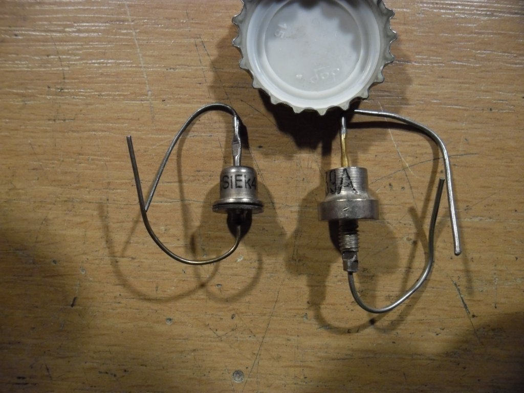

(#) tomi324 hozzászólása Okt 14, 2011 /
Biztos nagyon sokan emlékeznek a SiEK diódák logikájára, miszerint amilyen szám áll a "SiEK" szó után, azt felszorozva 100-al megkapjuk, hány V-ot bír a dióda, és mind 0,7A-es.
De viszont most kaptam 2 ilyen csodabogár darabot, ami kifogott az elméleten, mégpedig:
SiEK 4f (gondolom 400V, de hány A lehet? (a kisebbik))
SIEK 39A (talán 300V? a lába kicsit vastagabb mint akármelyik másiknak, létezik, hogy nagyobb áramot bír?)
Aki tud ezekről valamit, vagy olyan katalógussal rendelkezik amiben benne lennének, kérem írja le a főbb adataikat. Köszönöm előre is
(#) ujfalusi válasza tomi324 hozzászólására (») Okt 14, 2011 /
SIEK1---70V--06A
2--140V
3 200V
4--280V
5- 350V
6--400V
7--480V--06A
(#) tomi324 válasza ujfalusi hozzászólására (») Okt 15, 2011 /
Az én atlaszom (Magyari Dióda atlasz) 100-200-300..700ig mint kerek számot ír, de engem kifejezetten ez a két tipus érdeklene:
SIEK 4f, és SIEK 39A
