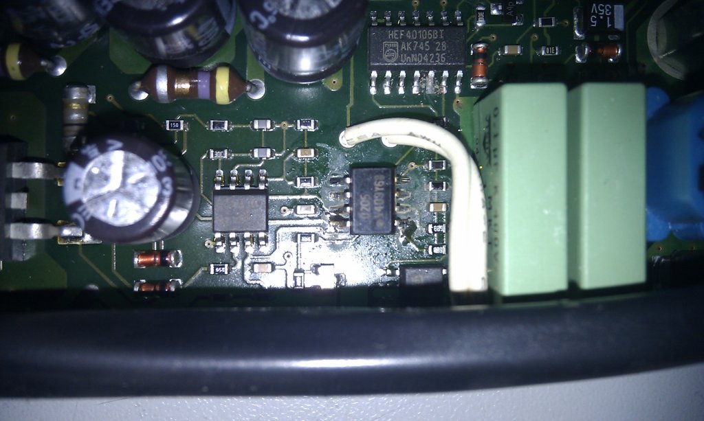

(#) gordonfreemN hozzászólása Aug 9, 2012 /
Sziasztok! Tudnatok segiteni, hogy a kepen lathato alkatresz megis mi lehet? A felirat rajta D vagy 0 205 es y409y6 Sajnos en is csak ennyit tudok rola, ami a kepen van. Illetve meg annyit, hogy ez egy olyan nyakon van, ami egyfazisbol keszit 3 fazist szervomotornak.
(#) kadarist válasza gordonfreemN hozzászólására (») Aug 9, 2012 /
A mellette látható 8 lábú IC-re mi van írva?
(#) gordonfreemN válasza kadarist hozzászólására (») Aug 9, 2012 /
3844B es vagy z vagy 2 425
Na hát ez a másik IC egy PWM kontroller. Valamilyen műveleti erősítő lehet ez az "ismeretlen" alkatrész. Egyébként mi a baja ennek a vezérlőnek?
Amikor a motort kene inditani vagy ellenorizni hibara fut a vezerlo
Szerk: bocs a kerdeses alkatresz nem y-al hanem v-vel kezdodik
Mi a típusa ennek a vezérlőnek, miért gondolod, hogy az az alkatrész a rossz és valamilyen konkrét hibát jelez ki vagy csak általános hibajelzése van? A vezérlő típusa lenne a legfontosabb.
A hibajelzes az, hogy a zold led folyamatosan a piros led villogva jelez. Azert gondolok erre az alkatreszre, mert mar volt javitva kulso ceg altal es ez latszik is az alkatreszen.
A tipusa: servoverstaerker triodrive A
Typ: BN6651.3701-K5-G1-S9
Sajnos ezekhez a Siemens dolgokhoz nem nagyon van közzétett szervizleírás, úgyhogy marad a szakszerviz.
Nem siemens hanem schiller. Mondjuk ez epp, aztan lehet siemensbe is ez van.
Az a durva, hogy ez nem tudni szakszerviz-e. De szerintem csak sima altalanos javitomuhely.
Koszonom a segitseget. Azert az erdekes, hogy ilyen alkatresz nem letezik a neten.
(#) f.laci válasza gordonfreemN hozzászólására (») Aug 10, 2012 /
szia !
megvan hogy micsoda a a d205 2 db optocsatoló (azért kövér) a teljes neve ild205t
itt a datasheet http://www.vishay.com/docs/83647/ild205t.pdf
Üdv Laci

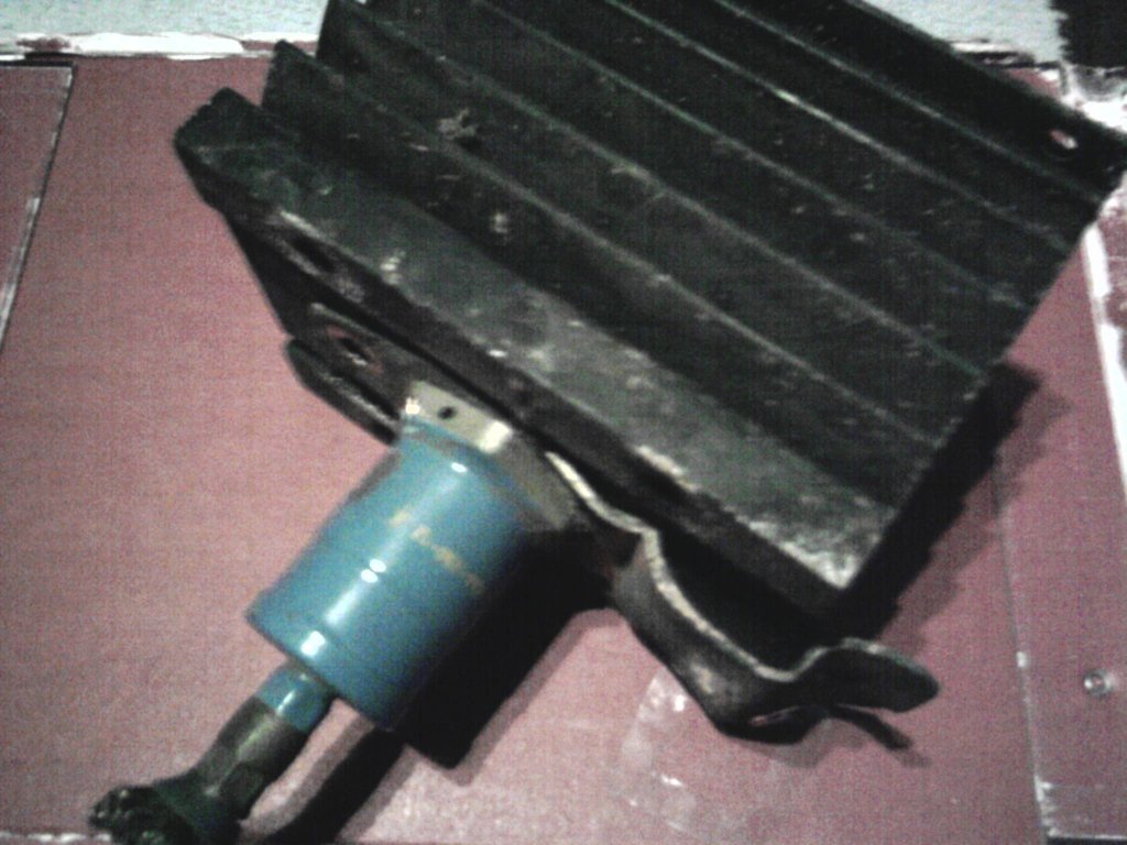

(#) Spyro1411 hozzászólása Aug 11, 2012 /
Helló!
Van nekem egy nagy hűtő bordám, amire rá van szerelve egy ilyen triak(azt hiszem).
A kérdésem nem az lenne hogy mi is az az alkatrész, hanem az, hogy hogyan is tudnám leszerelni a bordáról...
A kék bigyóra, ami szerintem triak, arra ez van írva: T955-250-12
Egy ilyen oldalt találtam Bővebben: Link Egy ilyen értéke mekkora lehet? (Nekem csak a borda kell! De nem szeretném tönkre tenni a triakot sem.)
(#) proli007 válasza Spyro1411 hozzászólására (») Aug 11, 2012 /
Rá teszed a csillag-villáskulcsot és tekered. Azért van rajta a hatlap. De szerintem egy ilyen tirisztor a bordával ér valamit. Én nem szedném le róla.
üdv! proli007
(#) Spyro1411 válasza proli007 hozzászólására (») Aug 11, 2012 /
Van nekem ilyenből 6, csak a borda érdekel, mivel építettem egy death of zen erősítőt és nem szeretnék 40?-t költeni másik bordára.
A villáskulcs az sajna nincs akkora, ezért nem volt még azzal próbálva. Van viszont ilyen vízvezeték szerelős cucc amin lehet álitani, hogy mekkorát tudjon befogni, na olyannal próbáltam... nem sok sikerrel.
(#) zolika60 válasza Spyro1411 hozzászólására (») Aug 11, 2012 /
Pedig megfelelő kulccsal mennie kell. :yes:
(#) Spyro1411 válasza zolika60 hozzászólására (») Aug 11, 2012 /
Hát jó holnap lehet, hogy tudok is szerezni egy ilyen nagy kulcsot. Majd írok, hogy sikerült-e és, hogy hogyan is néz ki így leszerelve.
"Majd írok, hogy sikerült-e és, hogy hogyan is néz ki így leszerelve."
Egy nagy meggyötört borda, egy menetes lyukkal a közepén..
(#) zolika60 válasza proli007 hozzászólására (») Aug 11, 2012 /
Gyanítom így lesz. :yes:
Nincs az annyira meggyötörve csak nagyon koszos, mert el volt rakva, egy elfeledett helyre.
