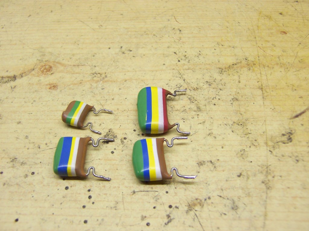

Ezeket az alkatrészeket (kondi) hogy kell értelmezni? Köszi!
(#) polonkaig válasza mraulajos hozzászólására (») Aug 4, 2012 /
Színkódok vannak rajta, 4 csíkban, fentről lefelé:
1.számjegy
2.számjegy
3. szorzó
4. tűrés
5. feszültség
1-3-ig az ellenállásoknál megszokott színeknek megfelelő számokra tudod fordítani.
4. a fehér az 10%-os tárést jelent.
5. a barna 100V a piros 250V
Ez alapján a bal felső: 150n/100V 10%
Ha megy az angol, akkor google-be írd be: "capacitor color codes"

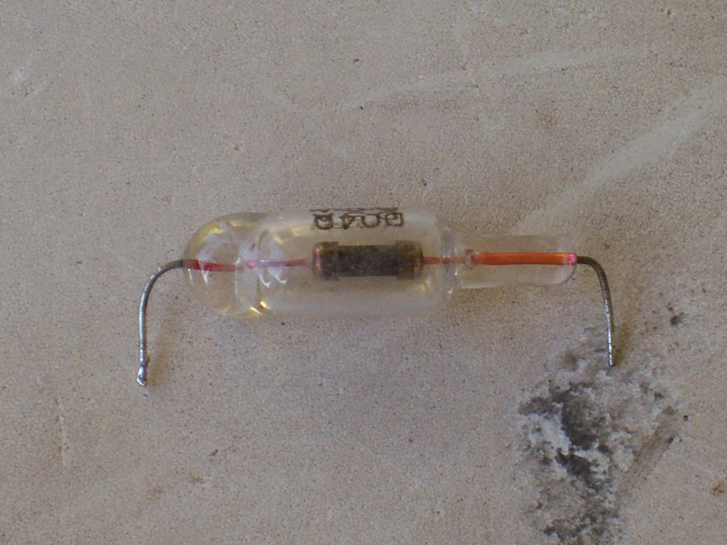

Műhely takarításkor találtam ezt az alkatrészt, de nem igazán tudom hogy mi ez,sőt arra sem emlékszem hogy miből bonthattam ki. Egy üveg burában mintha egy elégett ellenállás lenne. A multiméterrel nem tudtam mérni rajta semmit. Ami rá van írva:
D040
DSA
102M.
Esetleg tudja valaki hogy mi ez és mire való?

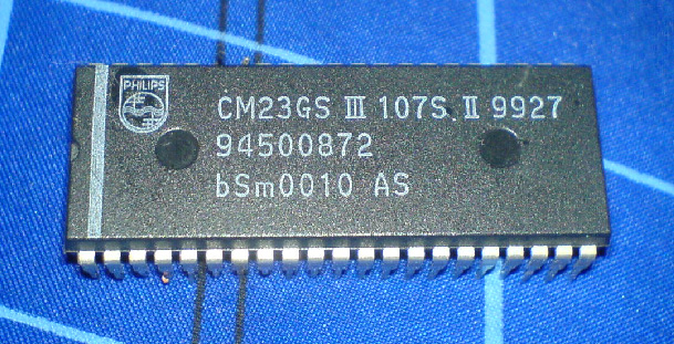

Ezt szeretném megtudni milyen IC.
(#) kadarist válasza PH-User hozzászólására (») Aug 7, 2012 /
Ez egy monitorból van, nem? Annak a vezérlője.
(#) PH-User válasza kadarist hozzászólására (») Aug 7, 2012 /
Egy "hulladék" panelből bontottam ki, lehet, hogy az, csak nem találtam hozzá adatlapot.

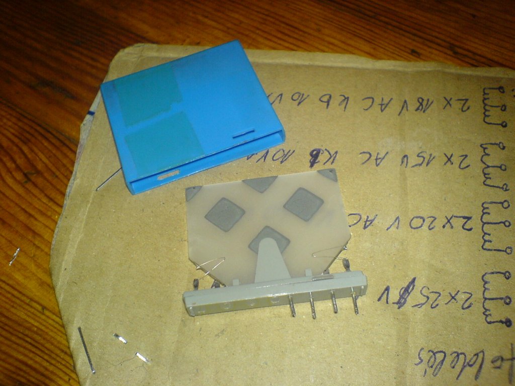

(#) PH-User hozzászólása Aug 7, 2012 /
Hi!

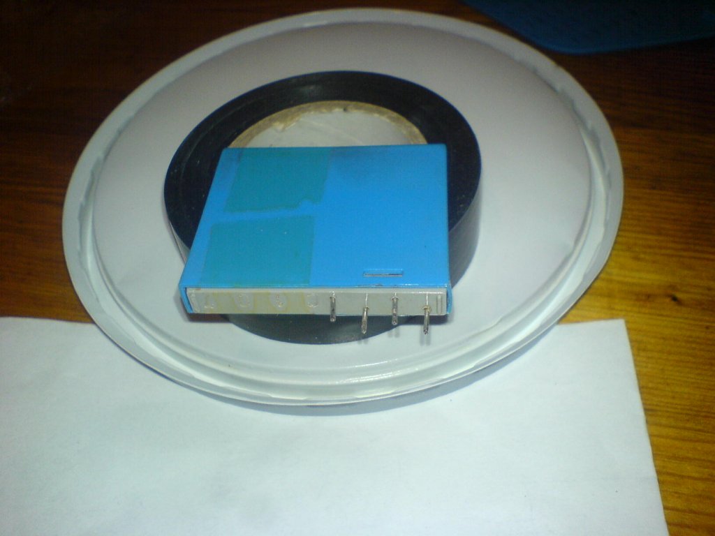

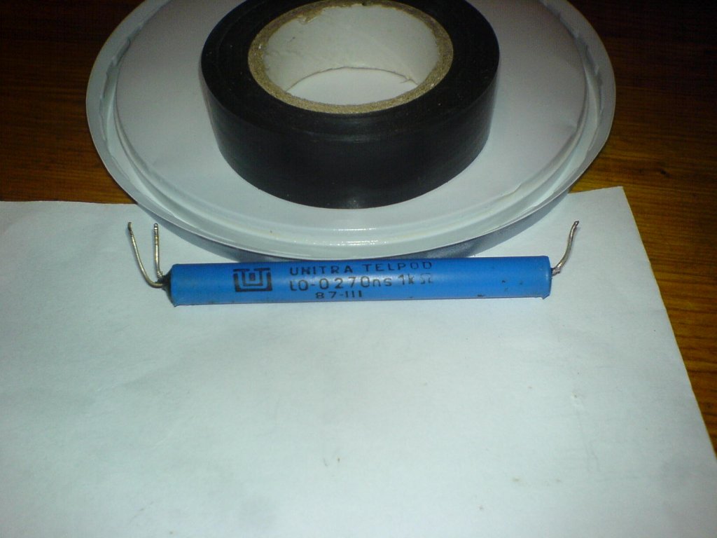

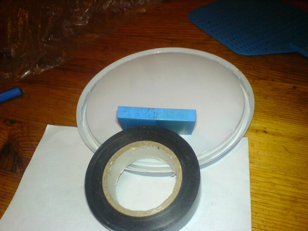

Kérdeznék újra, most több alkatrészre vagyok kíváncsi, hogy mik lehetnek.
(#) pucuka válasza PH-User hozzászólására (») Aug 7, 2012 /
A kék szögletes az fellületi hullámszűrő. Ha TV -ből származik, akkor 38 MHz KF re. A hengeres késleltető művonal színes TV szín demodulátorába. A serlegesek KF tekercsek, a menetszámból gondolom 5,5; 6,5 MHz hang KF re.
A kék szögletes is késleltető művonal, ami ultrahangos átalakítással dolgozik és 64 us-ot késleltet, ami egy soridőnyi időtartam. PAL és SECAM színdekóderekben használják.
