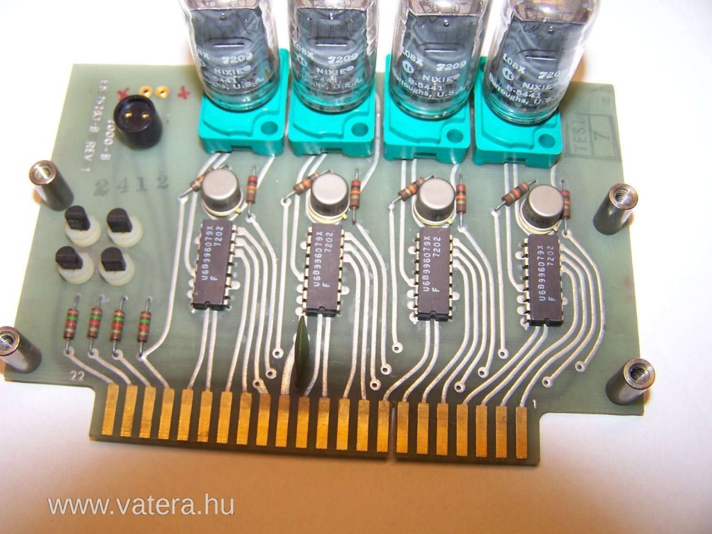

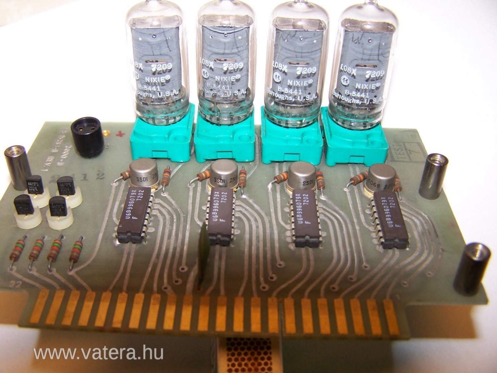

Tud valaki adatlapot, ábrát, sémát vagy bármit U6B996079x IC hez? Elvileg (gyakorlatilag is) B5441 nixie cső meghajtására használták. A "barátom" (Google) nem mond róla semmit. Komplett panelon van a csővel és a többi alkatrésszel, ha nem muszáj nem szedném szét....
Köszönöm

Fényképet kérünk az IC-ről.

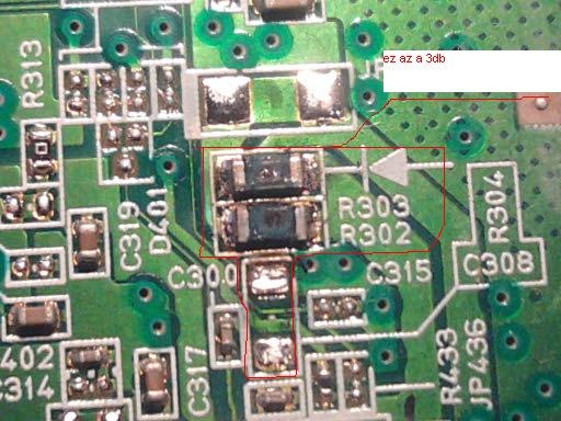

Üdv mindenki volna itt pár kérdésem ami a következő adott 3 db alkatrész ami kiment a DVD iromon tudom hogy ma már fillérek ér lehet szerezni de meg akarnám menteni mer eszméletlen hogy mien fej van benne nem igazán találtam még lemezt amit ne olvasna legyen az akármien karcos is nos a 3 alkatrészt adig tudtam azonositani hogy nagy valószinü ellenállás a kérdés honnan tudom meg az értékét ha lesült az értékjelzés rola a 3bol 1 ett eltávolitottam hátha lesz jelőlés a másik oldalon de semi siker valaki túd ebben segiteni
(#) _vl_ válasza mesti87 hozzászólására (») Szept 17, 2012 /
A felirat a tetején (volt)...
a) megméred, ha még nem olvadt el, bár akkor minek cserélnéd, ugye...
b) keresel egy ugyanilyet, valakit, akinek van ilyen, és megnézed/megnézeted, hogy abban milyen van,
c) megkérdezed valakitől, aki tudja (pl. szervíz, gyár, esetleg a neten valami kapcsolási rajz),
d) felrajzolod az áramkört, és kitalálod, hogy kb. mekkora kéne oda.
A hozzászólás módosítva: Szept 17, 2012
(#) proli007 válasza mesti87 hozzászólására (») Szept 17, 2012 /
e) Ha két ellenállás párhuzamosan volt, akkor az várhatóan valami kis értékű Shunt ellenállás. Ha az leégett, akkor ott áram is folyt. Tehát valami más is megdöglött az íróban ami miatt leégett az ellenállat.
üdv! proli007

A képek:
(#) kadarist válasza bucdarov73 hozzászólására (») Szept 18, 2012 /
Ezek kódszámos IC-k, amelyeket lehet, hogy megrendelésre készítettek egy készülékgyártónak. A dátumkód alapján 1972-ben gyártották őket.
(#) bucdarov73 válasza kadarist hozzászólására (») Szept 18, 2012 /
Köszönöm. Tehát ha jól gondolom, akkor a Fujitsu, vagy ha kiderítem akkor a megrendelő tud infót adni róla.....Hmm....Sejtéseim szerint valamilyen BCD->decimális lehet. Ki lehet ezt valahogyan mérni ? Vagy egyszerűen kuka és használjam a hagyományos 74141-et ...
