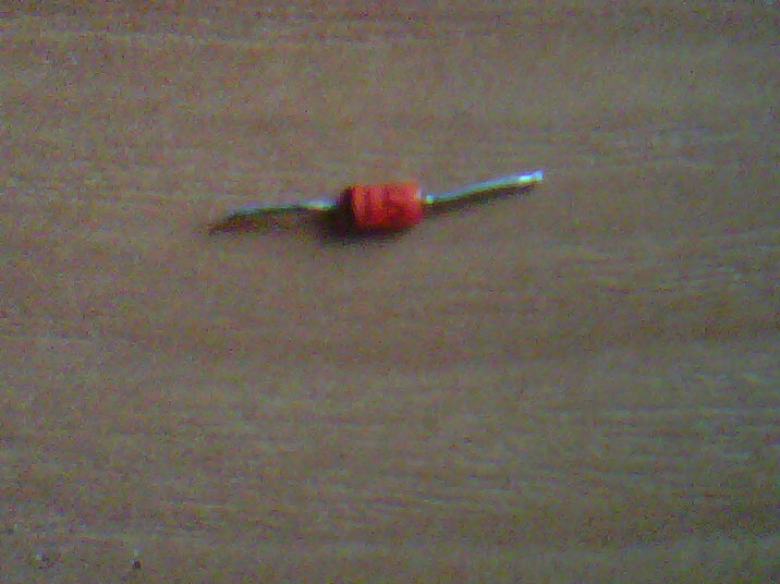

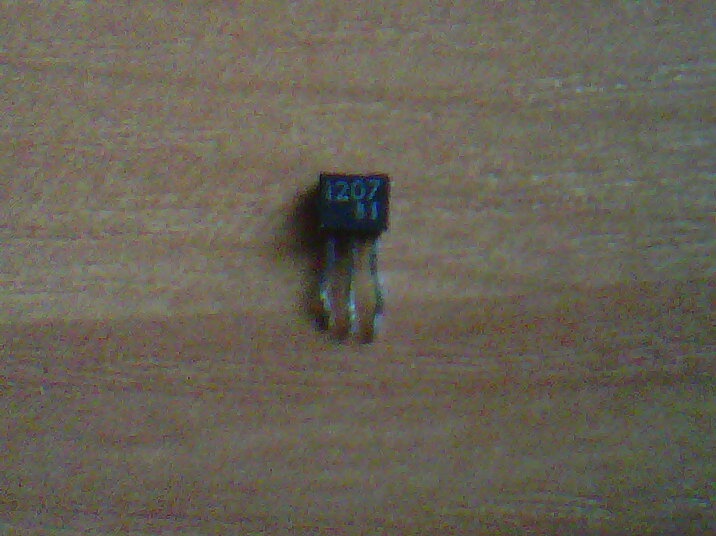

(#) goldscorpio07 hozzászólása Szept 19, 2012 /
Az alábbi 2 alkatrészt milyenségét szeretném megtudni.
Az egyik szerintem egy tranzisztor, annyi van ráírva hogy 1207, a másik pedig egy dióda amin 15-ös számjelzés van.
Bocsánat a képek minőségéért, telefon . . .
(#) _vl_ válasza goldscorpio07 hozzászólására (») Szept 19, 2012 /
Az első tuti, hogy valami dióda, a második meg lehet egy ilyen: 2SD1207
(#) goldscorpio07 válasza _vl_ hozzászólására (») Szept 19, 2012 /
Erősítőt javítok és szerintem emiatt a két alkatrész miatt nem kapcsol be az egész cucc...minden tranyót, diódát átnéztem már...jó lenne tudni mit pakolhatok be a helyükre...

(#) kadarist válasza goldscorpio07 hozzászólására (») Szept 19, 2012 /
A piros egy 15V-os Zener-dióda, a másik meg ez a kapcsolótranzisztor lesz.

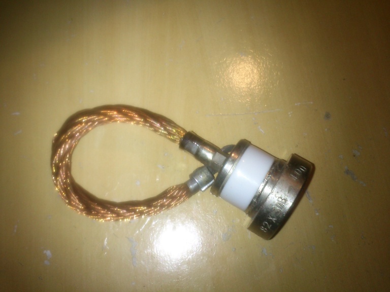

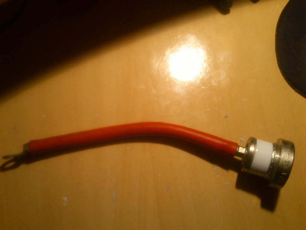

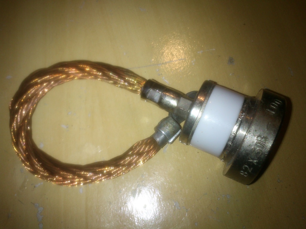

(#) NeXTeL hozzászólása Szept 19, 2012 /
Üdv. Valaki meg tudná mondani, hogy milyen alkatrész is ez, és ha igen akkor mire lehet használni? ( A számozás rajta 82 x SDB - 100.)
(#) kadarist válasza NeXTeL hozzászólására (») Szept 19, 2012 / 1
Ez egy 100A-es dióda és egyenirányításra lehet használni.
(#) zolika60 válasza NeXTeL hozzászólására (») Szept 19, 2012 / 1
Diódának nézném így kép alapján. Kadarist gyorsabb volt és ismeri is.

(#) GyurikaBx válasza goldscorpio07 hozzászólására (») Szept 19, 2012 /
A tranzisztor 2SA1207 lesz!
(#) granpa válasza GyurikaBx hozzászólására (») Szept 19, 2012 /
További ötletek? Ez legalább PNP.
(#) NeXTeL válasza kadarist hozzászólására (») Szept 20, 2012 /
Ha esetleg van 4 db ilyenem valahogy hegesztésre nem lehetne használni?
(#) kadarist válasza NeXTeL hozzászólására (») Szept 20, 2012 /
De lehet. A 100A-es határt azonban ne közelítsd meg.
(#) goldscorpio07 válasza kadarist hozzászólására (») Szept 20, 2012 /
Megtaláltam közben az erősítő doksiját (Aiwa XA 006)
A tranzisztor RN1207
A dióda egy zener, HZ15-3L
És most a kérdés, mivel tudnám helyettesíteni?
Köszönöm a segítséget!
(#) Kovács Tibor válasza NeXTeL hozzászólására (») Szept 20, 2012 /
Lehet Graetz hídba kapcsolva, de én korábban már csináltam ilyet de semmivel sem lett jobb a hegesztés. Gondolom bázikus pálcával szeretnél hegeszteni...
Az én ismereteim szerint az alábbiak szerint nem működik:
Az a baj hogy hiába egyenirányítasz, nullátmenetek miatt nem lesz ívképződés, pufferelni meg ekkora áramokra nem lehet!
Ha 3fázisú trafód van akkor már megoldás lehet (ahhoz viszont nem 4db kell)

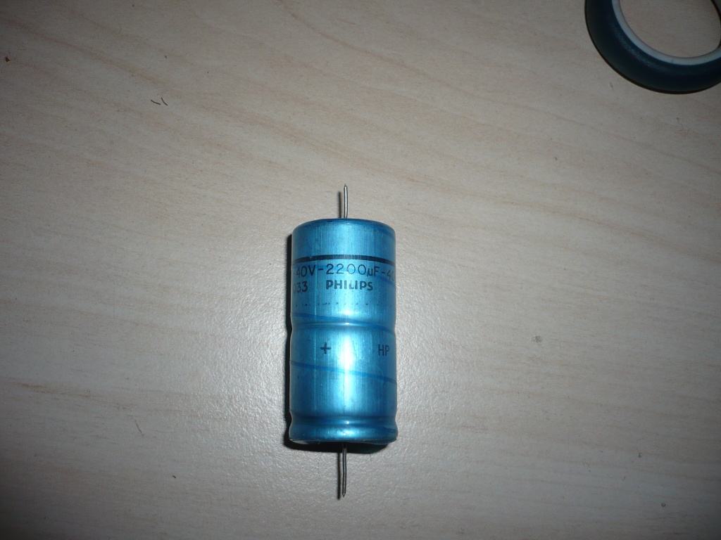

(#) golem hozzászólása Szept 20, 2012 /
Ennek az elektrolit kondinak melyik a + kivezetése?
(#) goldscorpio07 válasza (Felhasználó 13571) hozzászólására (») Szept 20, 2012 /
Valami tipp amit tehetnék a helyükre? Ilyet szerintem nem tudok beszerezni :/

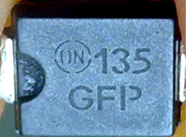

(#) gsx hozzászólása Szept 20, 2012 /
Sziasztok ! Egy elromlott autós készülékből szedtem ki egy 6x7 mm-es SMD-nek kinéző (lapos de elég nagy hasáb) Zener Diódát. A NYÁK-ra van szitázva, hogy Z2, innét tudom, hogy Zener. Zárlatos, azaz mindkét irányba átenged ki kellene cserélnem. A diódán ez látható : 135 , alatta pedig : GFP
Nem tudom beazonosítani, csak sejtem, hogy viszonylag nagy áramú 10-12V-os Zener lehetett.
Tudna segíteni valaki ? Esetleg mivel helyettesítsem ?
A másik kérdés : a NYÁK-on szitázáson a diódák egyik fele letörve ábrázolt. De magukon a diódákon levő jelölések ennek ellenére következetlenül állnaka szitázáshoz képest. Namost a fentebb említett dióda házán az egyik láb felöli oldalon van egy kis félkör-alakú bemélyedés. Az lehet a katód ?
(#) Gabó válasza golem hozzászólására (») Szept 20, 2012 /
Lenti a pozitív.
(#) gsx válasza golem hozzászólására (») Szept 20, 2012 /
Nagyon pici feszt. ráadsz egy pillanatra (0,X V) és amelyik irányba megtartja azt az a jó polaritás. Sokszor a digit multiméterrel méregetve is rá lehet jönni, nem is kell más eszköz. Mérsz vele ellenállást, utána pedig feszültséget, aztán fordítva is.
Így képről az alsó tűnik a pozitívnak.
Köszönöm a segítséget de egy kicsit belezavarodtam. Bekereteztem a képen a két alkatrész helyét, csak az ellenállásos dolog magas nekem, segíts még ebben, köszönöm!
Mindjárt mellékelem a képet!
A hozzászólás módosítva: Szept 20, 2012
A kép
(#) gsx válasza gsx hozzászólására (») Szept 20, 2012 /
Sikerült sokkal jobb képet csinálnom makróval :
Megtaláltam a választ is ha valakinek esetleg hasonló gondja akad :
http://www.onsemi.com/pub_link/Collateral/1SMC5.0AT3-D.PDF
Köszönöm, kipróbálom és remélem sikerrel járok!
(#) kadarist válasza goldscorpio07 hozzászólására (») Szept 20, 2012 /
A biggyesztgetés helyett inkább vegyél egy pár darab ellenállásos digitális kapcsolótranzisztort.
