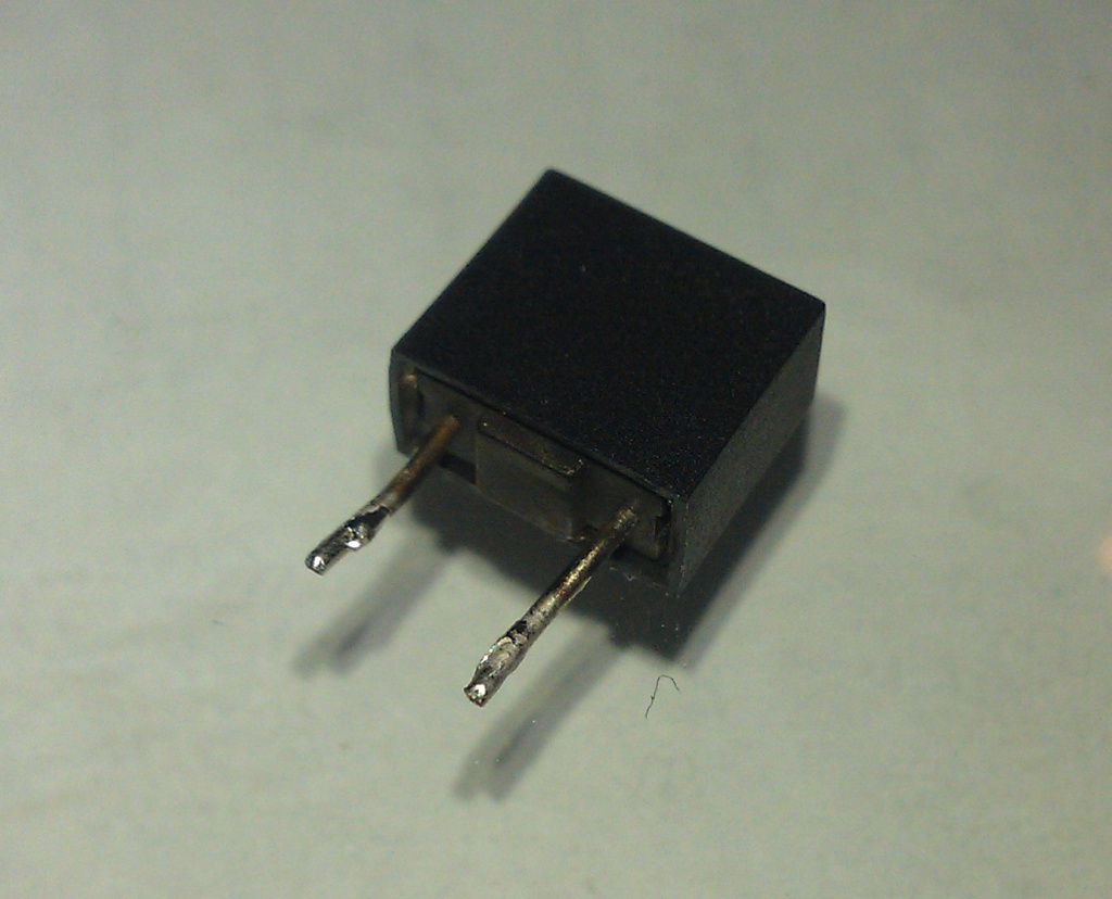

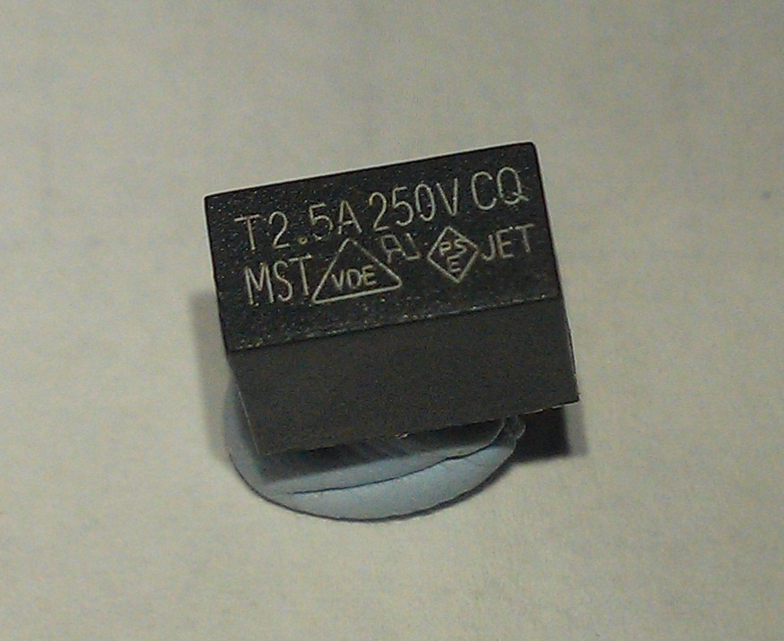

(#) valko2 hozzászólása Nov 4, 2012 /
Notebook töltőmet szétszedtem, biztosíték kiment. Nagy nehezen megtaláltam ezt a biztosítékot, gumiban burkolva. Kis utánaolvasás után kinézete alapján hőbiztoséknak gondoltam, de ezen nincs hőmérséklet feltüntetve. Akkor mégis ez mi? Miért ilyen furcsa alakja van, (mármint, azon kívül hogy így épp ráfért a nyákra) és honnan tudnék ilyet beszerezni?
(#) _vl_ válasza valko2 hozzászólására (») Nov 4, 2012 /
A felirat alapján sima lomha 2.5A-es biztosítéknak gondolnám. Ha tényleg tönkrement (multiméterrel szakadásnak látszik), akkor szedd szét, és látni fogod a belsejéről, hogy tényleg az-e.

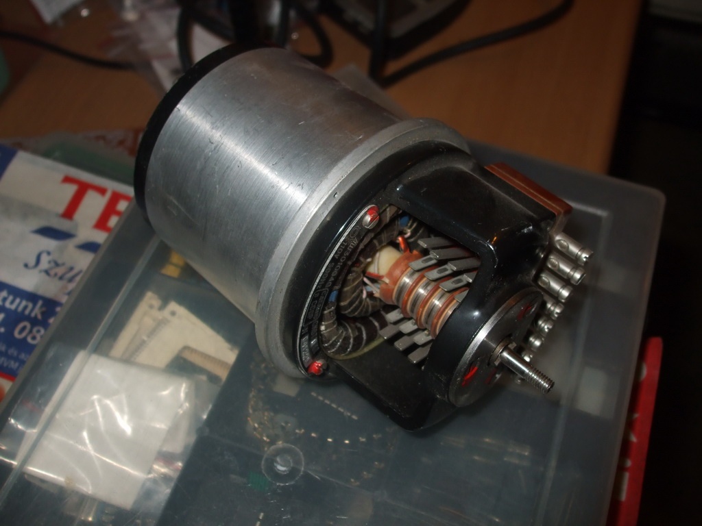

(#) zoz11 hozzászólása Nov 4, 2012 /
Esetleg erről a motorról tudna nekem valaki valamit mondani, vagy hogy lehetne beüzemelni?
Üdv: Zoltán

(#) pucuka válasza zoz11 hozzászólására (») Nov 4, 2012 / 1
Motor is, meg nem is. Mindenesetre villamos forgógép, a fajtájára nézve szelszin. Van rajta az álló-, és forgórészen is egy csillagkapcsolású háromfázisú kétpólusú tekercselés. Ebből a gépből kettőt összekötve villamos tengely hozható létre, összekötve a 4 álló, és 4 forgó rész kontaktusait. Az állórészeket megtáplálod 500 Hz -es, 100 V os 3f~ f váltakozó feszültséggel. Ezekután az egyik tengelyt elforgatva, a másik tengely ugyanannyit fordul, pontosan követve az adó tengelyét. Radarokban használtak ilyet az antenna helyzetének pontos követésére.
Motorként (háromfázisú asszinkron motorként) lehetne ugyan használni, ha előállítod a szükséges tápfeszültségét, de akkor is elég gyenge lesz A csillagkapcsolású forgórész csúszógyűrűit egy potenciométerrel finoman rövidzárásba tekerni. Szép lassú idítást lehet vele produkálni.
Használható még 3f fázistoló transzformátornak is.
(#) fordkapcs válasza zoz11 hozzászólására (») Nov 5, 2012 /
Ha 110V 500Hz-es, akkor valószínűleg 50Hz-en elbír vagy 11...12V-ot. Tehát 3 fázisú 12V-os trafóról, vagy 12V egy fázisról kondenzátorral talán elindul. A forgórészt rövidre kell zárni. Teljesítménye nem sok lesz... De amúgy szép, meg érdekes szerkezet
Persze frekvenciaváltóval meg lehet hajtani 500Hz-en is, de az elég drága dolog lenne....

(#) zoz11 válasza pucuka hozzászólására (») Nov 5, 2012 /
Köszönöm a válaszokat.
Ennél a típusnál egyet nem értek, hogy ez elvileg nem lehet 3fázisú, mivel fizikailag 4tekercs van a forgón, meg az állón is.
Egyet megpróbálok megbontani hogy hogyan lehet kötve…
Viszont hasonló kinézetűből van 3fázisum is 3-4féle, annak 6kivezetése van(3forgó, 3 állórész)
Az egyiknek a tengely végén, egy tárcsa volt, ami fokonként vonalkázva volt.

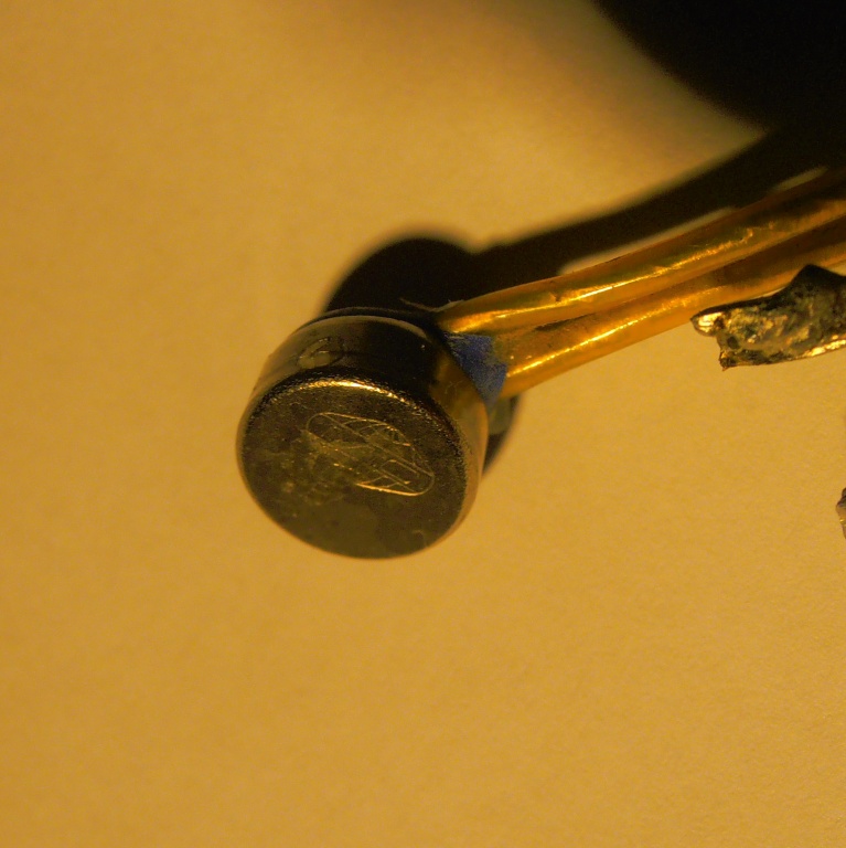

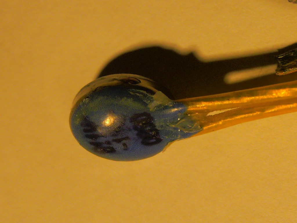

(#) (Felhasználó 56240) hozzászólása Nov 5, 2012 /
Ez egy hegesztő trafó tekercsére volt rá ragasztva.
Gondolom miért volt ott de, mi lehet ez?
(#) proli007 válasza (Felhasználó 56240) hozzászólására (») Nov 5, 2012 /
Hello! Hőkapcsoló. üdv! proli007
(#) pucuka válasza zoz11 hozzászólására (») Nov 5, 2012 /
A negyedik a csillagpont. A három kivezetésű is csillagban van, csak a csillagpont nincs kivezetve.
Amelyiken a fokbeosztású tárcsa volt, az volt a kijelző, a vele összekötött az adó. A 2*4 kivezetésűt lehet differenciál szelszinnek használni. Ezekből a gépekből lehetett egyfajta analóg számítógépet csinálni, pl. tüzérségnél lőelem képzőt. (itt tekered, ott tekered, és megmondja hova kell állítani a célkeresztet)

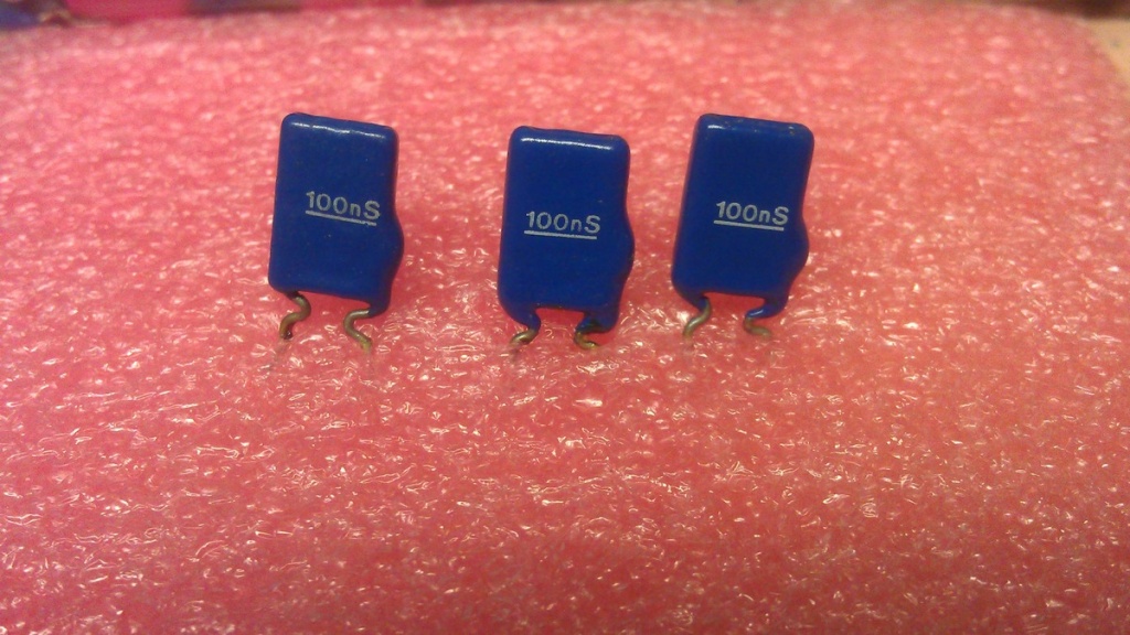

(#) Bubuka57 hozzászólása Nov 6, 2012 /
Olyan kérdésem lenne,hogy ez a kondi anyagát tekintve milyen lehet.
Előre is köszönöm.
