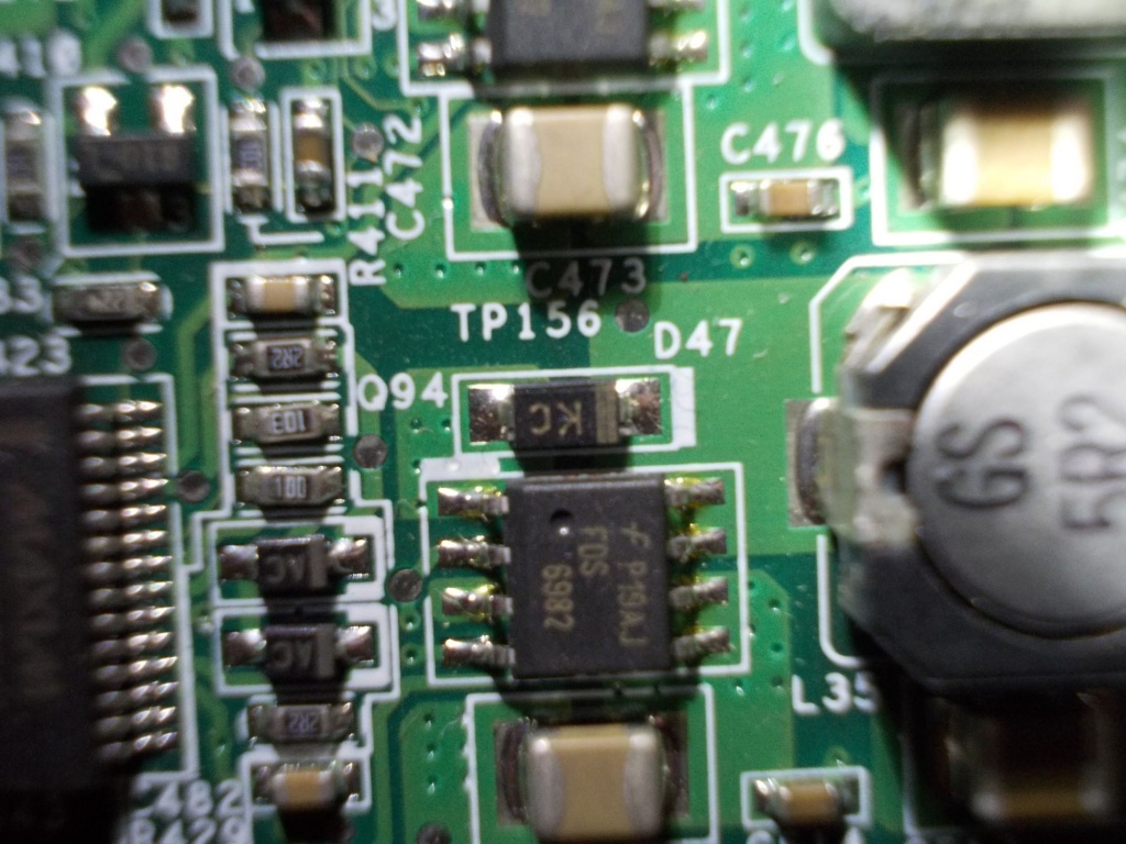

(#) maxketto hozzászólása Jan 21, 2013 /
Én is kérnék egy kis segítséget!Van egy alkatrészem ami elfüstölt. Csatoltam egy képet is, így néz ki.
A következő feliratik vannak rajta:
P180b
7SAJW Vb
PHL80b
Találkozott már valaki ilyennel? Esetleg mivel lehetne ezt helyettesíteni? Előre is kösz a válaszokat!
A hozzászólás módosítva: Jan 21, 2013

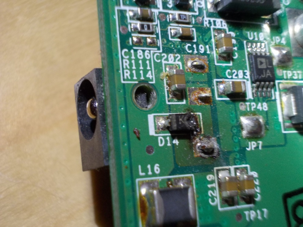

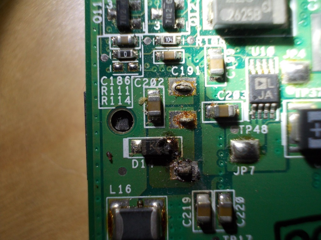

(#) NyariG hozzászólása Jan 21, 2013 /
Adott egy hibás alaplap amibe ha bedugjuk a táp csatlakozást akkor néha tölt néha nem meg ilyen hülyeségeket csinál, hobbystaként hát szétszedtem és a következő kép tárult elém:
Amit látok hogy a csatlakozó mind a 3 lábánál (amiből 2 ugyan az) a forrasztás elég rossz állapotban van, van egy barna kocka, meg egy fekete kocka. A barna kocka jónak tűnik bár kicsit mintha rozsdás lenne.
A fekete kocka viszont nagyon nem tűnik jónak, gondolom azt cserélni kellene mindenképp de mi az? Egy "K" betűt meg néhány vonást láttam rajt így kerestem a panelon egy hasonlót.
Nektek mi a véleményetek hogy mi lehet az és hol lehet olyant venni?
Köszi
A hozzászólás módosítva: Jan 22, 2013
(#) kadarist válasza NyariG hozzászólására (») Jan 21, 2013 /
Nem a kockákkal van a baj, hanem a csatlakozó három kirohadt lábával. Újra kellene forrasztani őket.
(#) NyariG válasza kadarist hozzászólására (») Jan 21, 2013 /
Ok, az nem gond. A fekete kockával akkor ne foglalkozzam?
(#) _vl_ válasza NyariG hozzászólására (») Jan 21, 2013 /
Inkább azzal a rozsdával foglalkozzál. Az ugyan mégis hogy került oda? Kifolyt az akksi, vagy a fűtetlen pincében sikerült az eszközt tárolni?
(#) Action2K válasza NyariG hozzászólására (») Jan 21, 2013 /
A D14-es pozíciószámú diódát én úgy nézem, mintha kidurrant volna, bár, ha néha tölt, akkor talán jó, de mindenképpen az újraforrasztás kell. Az a barna trutyi szerintem egy előző újraforrasztás gyantás maradványai. Laptopokban gyakran "szakadnak" ki a tápcsatik ilyen módon. Talán a dióda is egy remegő kezű pákász áldozata lehet.
(#) NyariG válasza _vl_ hozzászólására (») Jan 21, 2013 /
Igen a csatiknál az gyanta, valószínű már foltozták előtt mert csavarok is hiányoztak belőle...
megforrasztom és kiderül mit mutat Köszi a segítségeket.
Ha tényleg gyanta, akkor viszont a D14 sorsát illetően nekem is az a hihető, hogy valaki az előző forrasztásnál "megkínálta" a pákával. Legalábbis tökre nem olyan alakja van, mintha önszántából pukkant volna el.
Nem látom pontosan, de úgy néz ki, mintha a tápcsatlakozó két érintkezője között lenne az a dióda. Ha igen, akkor az csak egy fordított polaritás elleni védelem.
