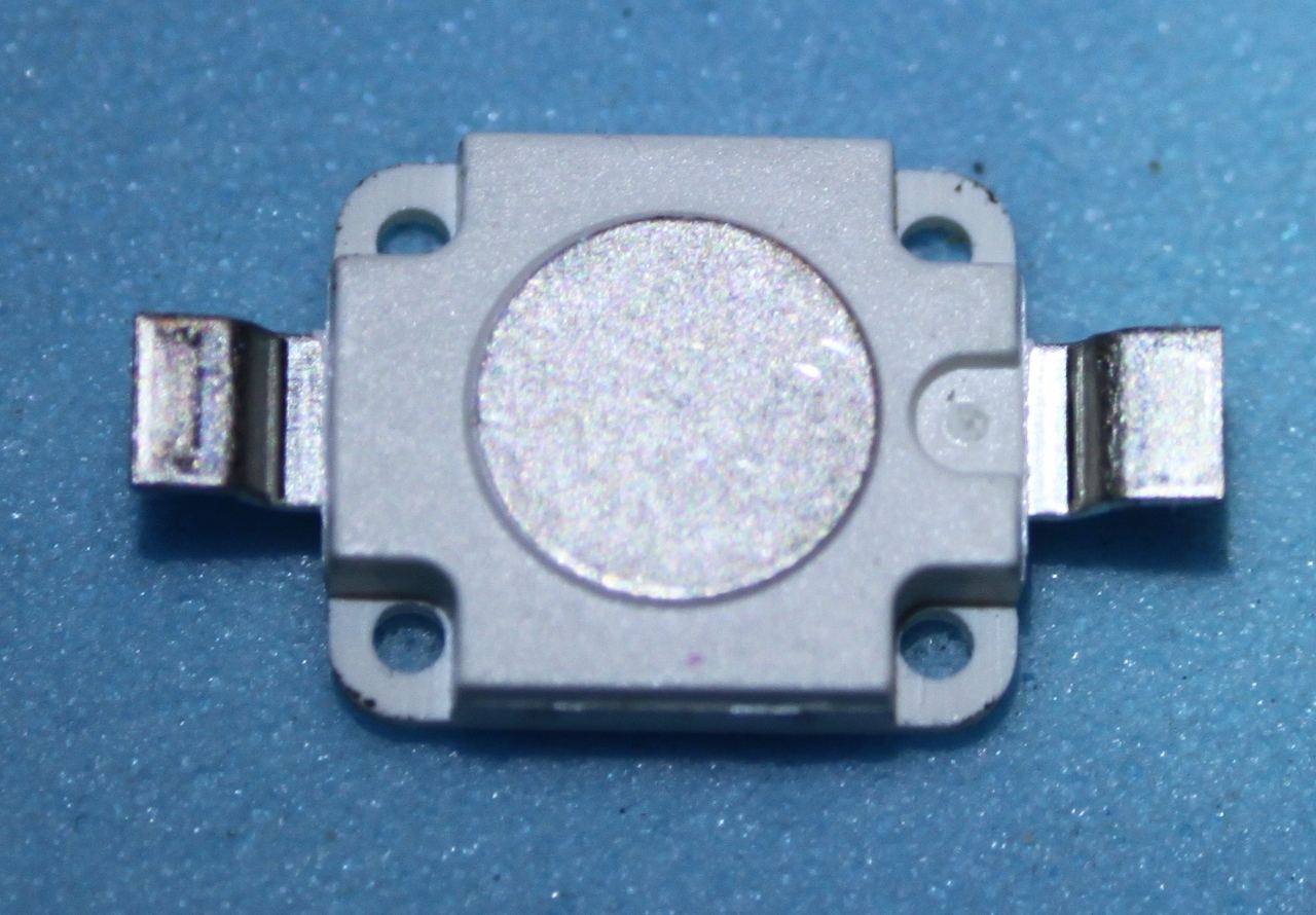

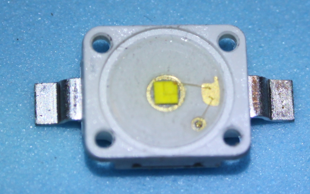

(#) nagy hoho hozzászólása Márc 15, 2013 /
Az épülő cnc gépem főorsóját-a megmunkálás helyét - ledekkel szeretném megvilágítani. Van erre a célra 10 db ledem de nincs adatlapom. A fotó alapján meg tudjátok mondani hány wattos?

(#) nedudgi válasza nagy hoho hozzászólására (») Márc 16, 2013 /
Ha 300-320mA-t engedsz keresztül rajtuk, akkor nem tévedhetsz. A hűtés megoldása nagyon fontos.

(#) kameleon2 válasza nagy hoho hozzászólására (») Márc 16, 2013 /
Szia! Nekem most érkezett egy szállítmány LED-es izzó. ezek 3x2W LED-et használ, ami pont így néz ki. Azaz 1 szegmens nálam 2W. 1db hibás volt, így kinyertem belőle a maradék 1 jó LED-et. Az 2,7V/10-30mA-től már szépen világít, de nem tudom én sem a határértékeit. Ugyanerre a célra szerelem fel éppen. Nekem 1db is szépen megvilágítja a munkaterületet. Én egy 6mm-es alucső végére ragasztottam fel, a cső belsejében vittem el a vezetéket. Így most olyasmi mint egy toll, ami rá van irányítva az ER 11 főorsó végére. Még kap egy ventillátort is, hogy levigye a forgácsot.

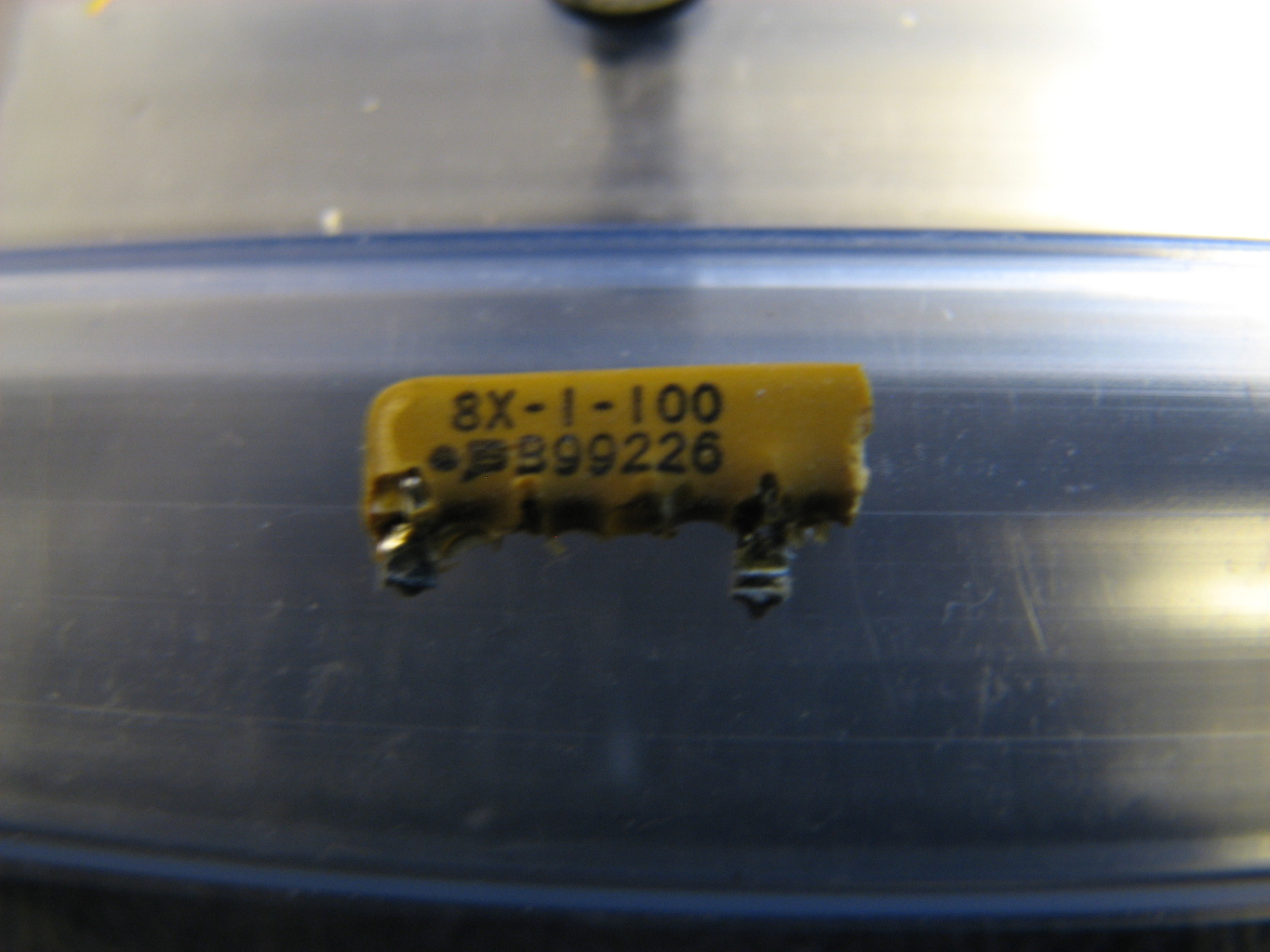

(#) stoky hozzászólása Márc 17, 2013 /
Kérnék segítséget beazonsításban a képen látható alkatrészről.
Eredetileg egy inverteres hegesztő primer oldali kapcsolófetjeinek gate lábaira voltak csatlakoztatva, erről kapta a vezérlő jelet. Az alkatrész 8 lábú ellenálláshálózat az egyik vége közös (nyák-ból látom).
Jó a megállapításom ha azt gondolom a feliratból,h az első láb a közös pont és ebből 7x100 ohm?
Ez csak tipp.

(#) kameleon2 válasza stoky hozzászólására (») Márc 17, 2013 /
Innen nézve egy resistor net azaz ellenálláshálónak tűnik, bár eléggé meg van szadizva...
(#) nagy hoho válasza nedudgi hozzászólására (») Márc 18, 2013 /
Köszönöm. Nem tudtam eldönteni, hogy egy vagy két wattos.A 300 mA körüli érték 1 wattra utal. A hűtést, hogy oldanád meg ha 10 db-ot kellene 60 mm-es kőrben elhelyezni?
(#) nagy hoho válasza kameleon2 hozzászólására (») Márc 18, 2013 /
A hátsó oldalán van egy hűtőlap, még ki kell találnom, hogy rögzítsem a 10 db-ot. Én már rosszul látok.

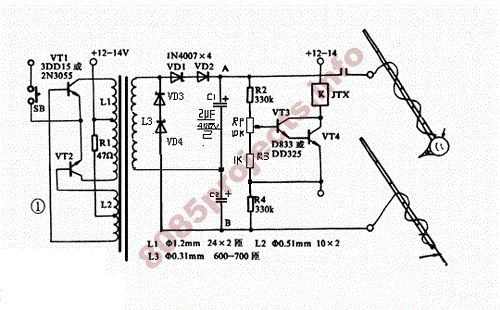

(#) GyusziS hozzászólása Márc 18, 2013 /
Az alábbi rajzon a tranzisztorok milyennel helyettesíthetőek? Itt a 3D15 , D833 , és a DD325 jelű tranzisztorok helyettesítésére gondolok. Vagy kaphatóak ezek valahol?
Még azt szeretném megkérdezni, hogy a K jelű JTX feliratú alkatrészt hogyan kell értelmezni?
Minden segítségek előre is megköszönök.
(#) kameleon2 válasza nagy hoho hozzászólására (») Márc 18, 2013 /
Szia! Nekem hűtés nélkül megy. De az eredeti panelen egy sima nyák pötty van mögötte. Még pasztázva sem volt. Csak fölé volt forrasztva.
(#) nedudgi válasza nagy hoho hozzászólására (») Márc 18, 2013 /
Ha reflektorszerűn akarod felhasználni, akkor valami processzorhűtő lehet megoldás. Én az asztalom fölé egy alu L profilt raktam 1m magasra, 300mA árammal hajtok 10 darabot. Nekem elég.
A 2W valószínűtlen érték, 3W lenne az.
(#) stoky válasza kameleon2 hozzászólására (») Márc 18, 2013 /
Igen, ellenállásháló egy darabja éa állítólag 10 ohm lábanként.
(#) proli007 válasza GyusziS hozzászólására (») Márc 18, 2013 /
Nem kel vele foglalkozni, akármilyen kistranyó jó hozzá. Mert a JTX az egy 12V-os relé, amit bekapcsolnak a tranyók, ha a nagyfesz villany már megvan. A plusz ágban van a relé záró kontaktusa. A jelölés meg elég suta a relé felső pontja nem a nagyfeszre, hanem a +12..14V-ra csatlakozik. A jelöletlen pont meg a 12V negatív pontjára.
De amúgy mi ez a életveszélyes szörny? Remélem nem valami villanyozós halászathoz való, mert igen lesgyanús..
Szia.
Köszönöm a segítséget.
Ennek a rajznak a közelébe egy villanypásztorral kapcsolatos keresgélés közben kerültem. A rezgés előállítás érdekelt ezen a rajzon.

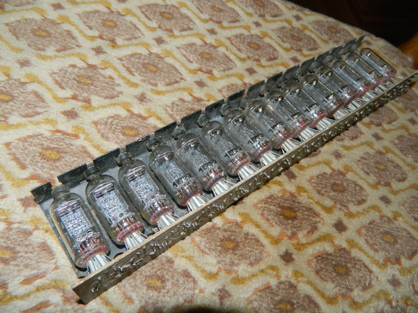

(#) johny999 hozzászólása Márc 18, 2013 /
valaki meg tudná mondani mi lehet ezeknek a csöveknek a tipusa?
Köszi
(#) kadarist válasza johny999 hozzászólására (») Márc 18, 2013 /
A cső hátoldalára van ráfestve.
