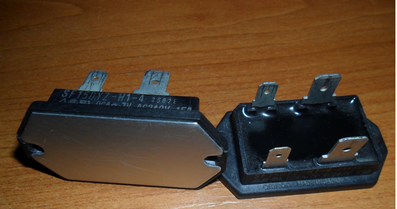

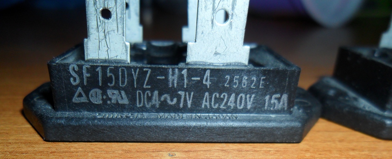

Sziasztok!!
Ezeket az alkatreszeket egy nagy fenymasolos nyomtatobol szedtem ki, egymas mellett voltak, a femkeretehez csavarozva. Rakerestem a google-ba az oldalan levo szamok alapjan de semmit nem talaltam. Egybe biztos vagyok, hogy nem diodahidak. Valaki latott ient?? Mi lehet ez??

(#) kadarist válasza Csongi_ hozzászólására (») Márc 18, 2013 / 1
Ezek szilárdtestrelék. A vékonyabb kivezetések a vezérléshez (4-7V DC) tartoznak, a vastagabbak a főáramkörhöz (240V AC).

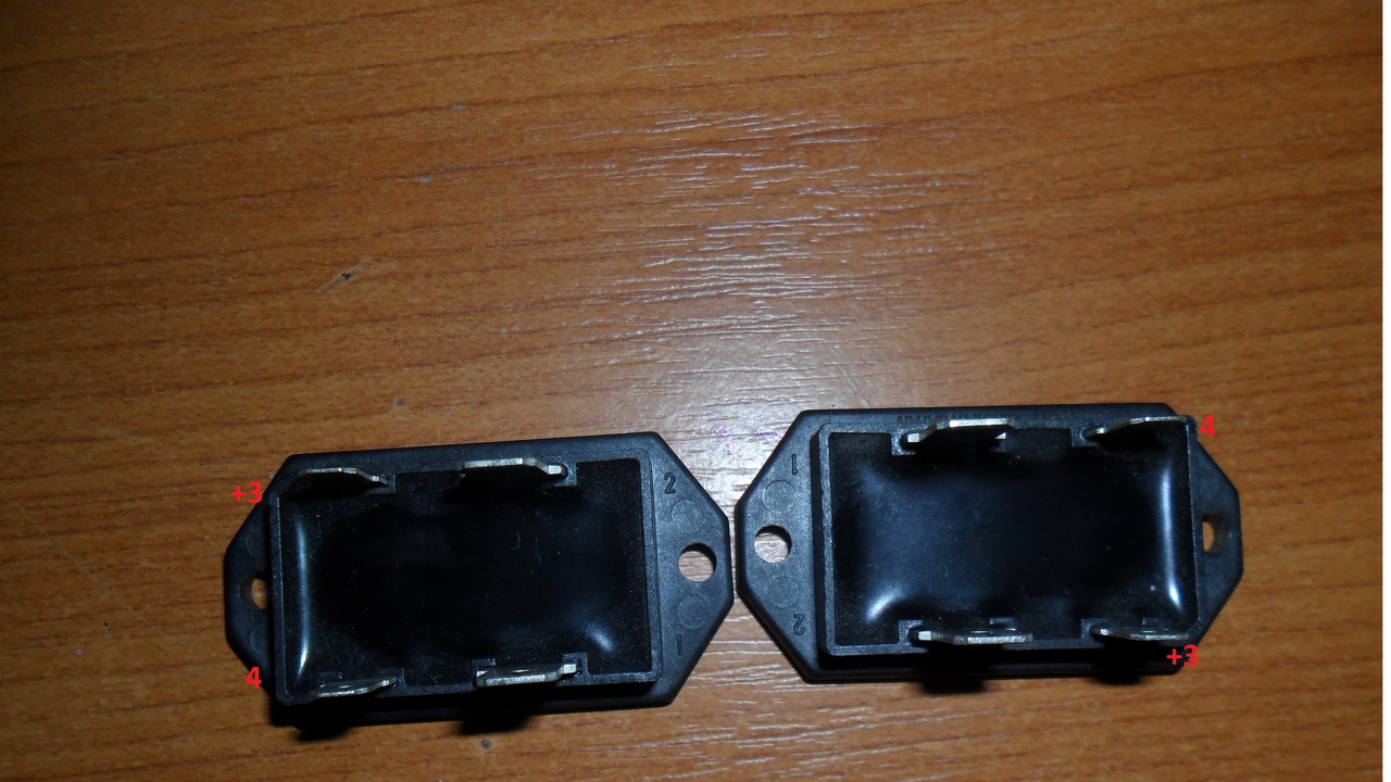

(#) Csongi_ válasza kadarist hozzászólására (») Márc 18, 2013 /
Az hogyha a vekonyabbik labra 5V feszultseget adok, rovidre zarja a tapegysegem (aval teszteltem) de ha leveszem az 5V-ot meg mindig vezet.
Ez igy rendben van??
Hogy kell kotni hogy 5V tap megszunese utan ne vezessen??
(#) proli007 válasza Csongi_ hozzászólására (») Márc 18, 2013 /
Hello! Oda van írva, hogy 240V AC! Vagy is váltófeszültséget kapcsol a kimenetén! üdv!
(#) Hp41C válasza Csongi_ hozzászólására (») Márc 18, 2013 /
A benne levő triac egyenfeszültség megszünésekor kapcsol ki. Ugyanis 240VAC -re tervezték, az 50Hz hálózat biztosítja, hogy 10 ms -ekenként az áram 0 lesz.
(#) Csongi_ válasza Hp41C hozzászólására (») Márc 18, 2013 /
Tehat akkor ha valtofeszultseget kotok ra, akkor miutan leveszem az 5V tapfeszultseget rola, kikapcsol??
(#) _vl_ válasza Csongi_ hozzászólására (») Márc 18, 2013 /
A következő időpontban, amikor éppen nullára vált a váltófeszültség. Ez 10ms-onként megtörténik.

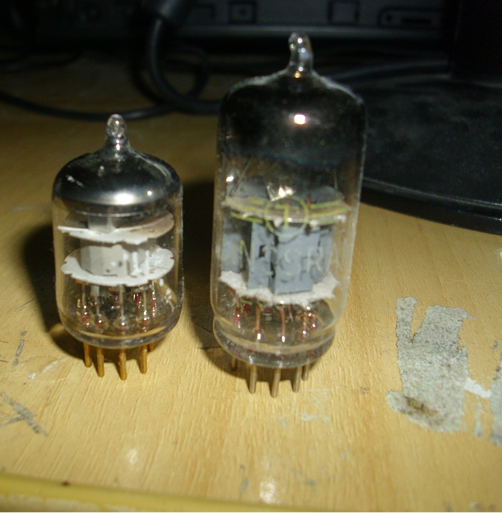

(#) Zenner hozzászólása Márc 18, 2013 /
Sziasztok. Van itthon kettő, számomra beazonosíthatatlan típusú elektroncsövem.
Teszek fel róla képet, hátha valaki megtudja mondani, hogy mi ez. Annyit tudok róla, hogy a lábai aranyozottak, de ez látszik a képen is Méret viszonyításhoz mellé tettem egy ECC85-t.

(#) kadarist válasza Zenner hozzászólására (») Márc 18, 2013 /
Akár még E180F is lehet, vagy ha nem, akkor valamilyen más precíziós ipari cső. Meg kellene nézni, hogy mennyi elektróda van benne.
(#) Zenner válasza kadarist hozzászólására (») Márc 18, 2013 /
Nagyon úgy tűnik, hogy igazad van. Lábkiosztás stimmel és az egyiken még fel lehet fedezni egy E betű maradványait. Azt még megtudtam róluk, hogy Philips gyártmányúak. És egyébként 5 elektródája van.

(#) Hp41C válasza Csongi_ hozzászólására (») Márc 19, 2013 /
A kapcsolt körre ne egyenfeszültségű áramkört köss. Erre az oldalra egy váltakozó áramú feszültség forrás (hálózat - a mérés idejére transzformátor szekunder tekercse) kapcsolódjon egy fogyasztón keresztül. Ha van vezérlés az 5V -os oldalon, a váltófeszültséget rákapcsolja a fogyasztóra, ha megszünik a vezérlés a váltakozó áramú körben az áram max 10ms -ig maradhat még fenn.

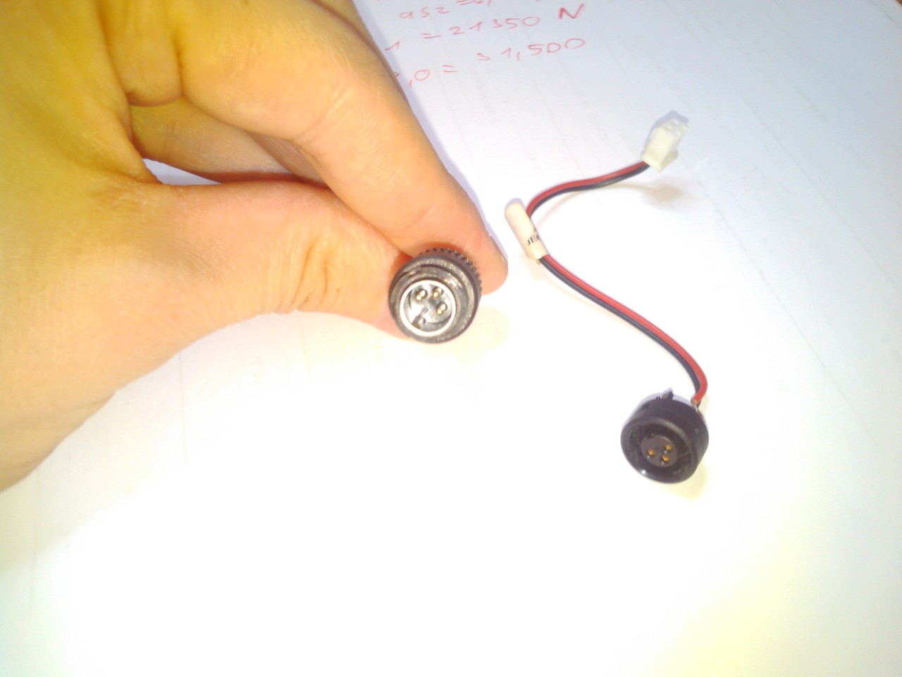

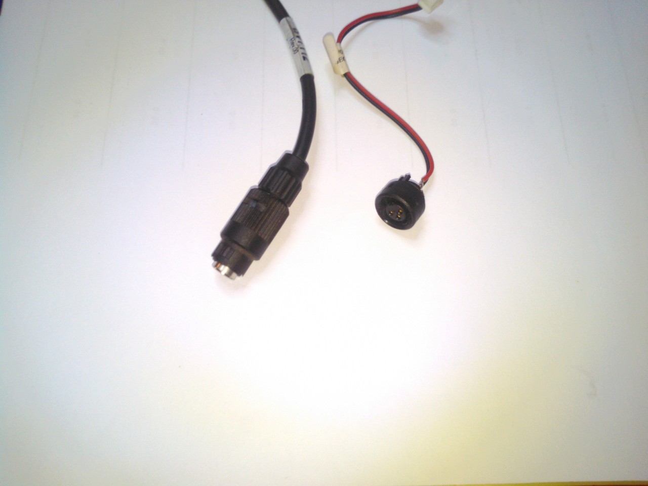

(#) mario1111 hozzászólása Márc 20, 2013 /
Megtudja valaki mondani, hogy a képen látható csatlakozó milyen gyártótól van és mi a típusa?
Üdv:
Márió
