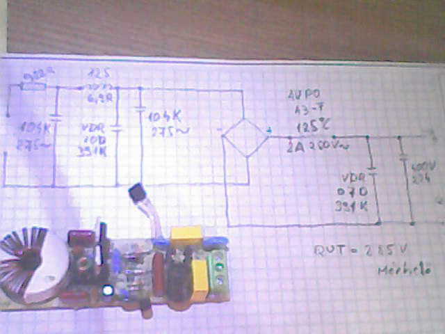

jo napot kivanok
Sikerult elrontanom egy "transformatort", fel tucat alkatresz megfeketedet benne.
12v halogen egokhoz tartozik, amire ledeket szeretem volna kotni ,de nem merheto feszultseg a kijovetelen ha legalabb 1 ego nincs rakotve.
Probalkoztam elenalasal ,rovidre zarni a kijovetelt , az ego 1- 2 ohmos,de ugysem gyujtota a ledeket, majd kondenzatorokal es ekor fustolt el benne 3 ellenalas , 1db 2n5551, es 2db D13005md tranzisztor .
Azt szeretnem toletek megtudni, kerdezni,
1 mivel lehet helyetesiteni a D13005md tranzisztorokat mivel nalunk nem lehet kapni az uzletben.
2 mit csinaljak vele hogy ledekel mukodjon, takarekosag gyanant .
Bocsanat a rosz minosegu kepekert , de nincs okostelefonom , es ezek utan apukam bisztos nem adna ide a fenykepezogepet(, igy marad a webkamera.
elore is koszonom

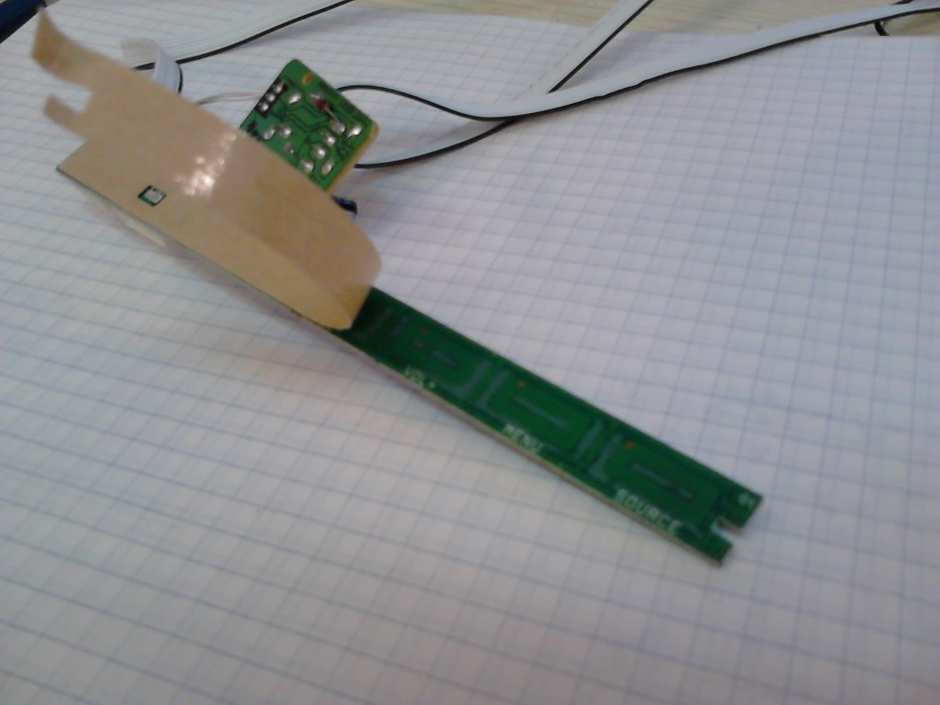

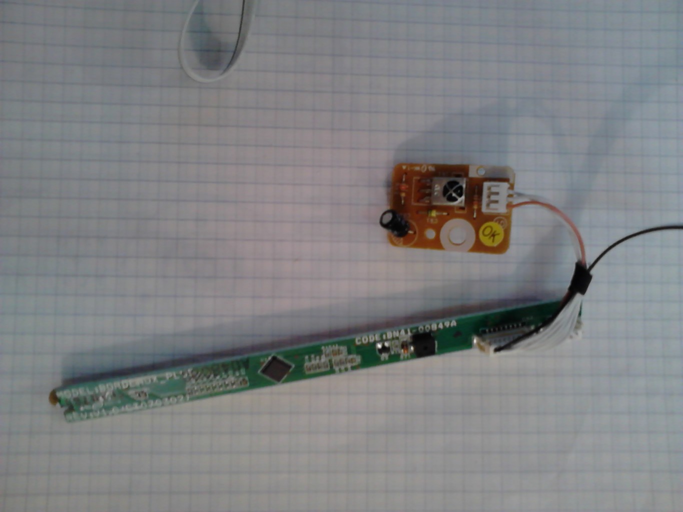

(#) BEMcorp hozzászólása Ápr 5, 2013 /
Adott egy kis távvezérlő-vevő chip, de nem találok róla semmit, a típusjelzése meg inkább hasonlít valami régi 'varázsigére' mint típusszámra...
ADA04 - ADABAAY - 0737R .
Így ebben a sorrendben vannak a feliratok a chippen (az utolsó pont is, ami gondolom az egyes lábat jelzi).
A nullák lehetnek ó-k is, túl kicsi ahhoz hogy megkülönböztessem...az egész chip 5x5mm (SMD), 32lába van.
Közben találtam másikat is (modulokon vannak), és azon a 2. sor más: ADABAAJ
Ha valaki tudna róla egy adatlapot, nagyon megköszönném!

(#) proli007 válasza BEMcorp hozzászólására (») Ápr 5, 2013 /
Hello! Nem tudom, de simán elképzelhető, hogy maszkolt mikrokontrollerről vagy PLA-rol van szó, ahol a varázsige a bent lévő program gyári kódja/változata. De amúgy ha tudod is micsoda, mit kezdesz egy ilyen kis százlábú rovarral? üdv!
(#) BEMcorp válasza proli007 hozzászólására (») Ápr 5, 2013 /
Ahogy említettem nem csak a kis széttaposott bogárka van, hanem egész modul. Valamilyen TV ir vevője és kapacitív gombsor-vezérlője lehet. Mivel egyben van, gondoltam, hátha fel lehetne használni így ahogy van.
Csak úgy sokkal könnyebb volna kísérletezni vele, ha a chip lábkiosztását tudnám.
Hello! Ha ma is az a divat még mint régen, akkor nem sokra mész vele. Mert általában a távrángató vevő a gép központi és egyben a "belső kommunikáció forgalom központja" is szokott lenne. Vagy is sokkal több feladatot lát el, mint első ránézésre gondolná az ember. Mindenféle alapbeállításokat kiabál ki magából, és ha nincs körülötte a többi eszköz, akkor csak a jó ég tudja mit csinál, vagy csinál-e egyáltalán bármit. Mert a kommunikáció kétirányú..
üdv!
No igen, valami ilyesmi választól féltem...
De ez van, majd azt használom róla, amit tudok (IR modul, smd zümmer...)
Köszi a választ!

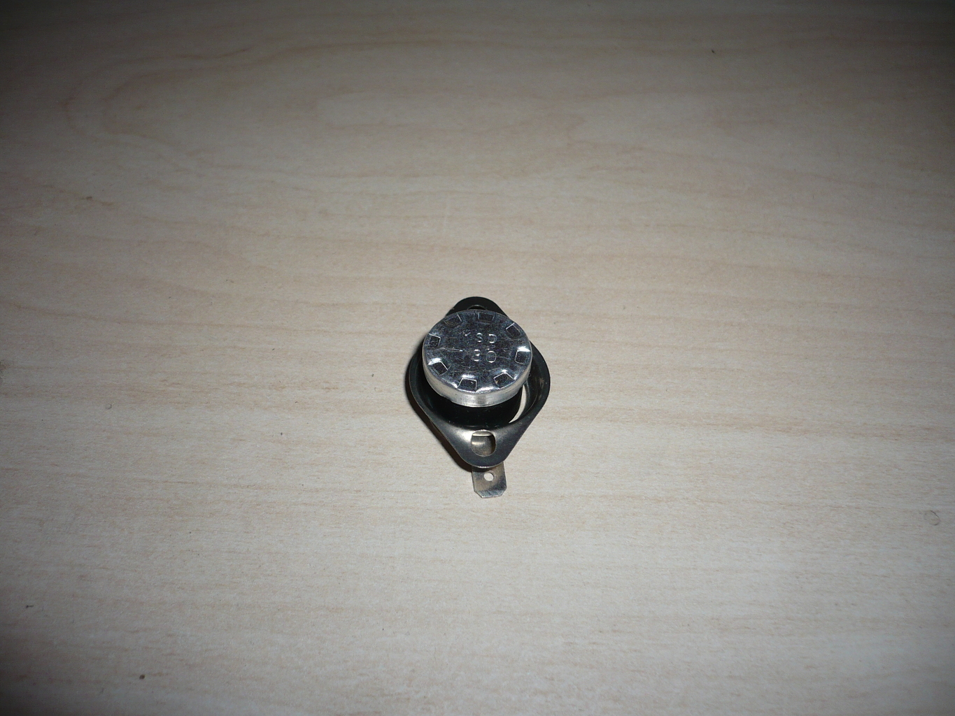

(#) golem hozzászólása Ápr 5, 2013 /
Van ez a kis alkatrészem tudom hogy hőkapcsoló csak nem tudom hány fokos?
a talpára az van irva hogy KSD 180 itt a kép.
(#) kadarist válasza golem hozzászólására (») Ápr 5, 2013 /
Ez éppen 180 fokon kapcsol.
(#) golem válasza kadarist hozzászólására (») Ápr 5, 2013 /
mikrohullámu sütőbe ekkorát tesznek
Gondolom, hogy grillezős a mikró.
(#) interferi válasza BEMcorp hozzászólására (») Ápr 5, 2013 /
Nekem is van jopár ilyen érintő kapcsolóm Samsung tv be való.
A kapcsolási rajz Bővebben: Link
Meg kell várni amíg megjelenik a "Get manual" felirat.
A schematic pdf 9-4 oldal function nál van hozzá lábkiosztás de az ir jel nem megy be a rajta levő IC-be.
(#) gkari válasza laszlo raduj hozzászólására (») Ápr 5, 2013 /
Hát az bizony nem egy egyszerű trafó, hanem kapcsolóüzemű tápegység-amiben van transzformátor is- a D13005 egy gyors kapcsoló teljesítménytranzisztor. Ha LED-eket akarsz működtetni, akkor a legegyszerűbb, ha egy trafó(+egyenirényító)val táplálod.

(#) BEMcorp válasza interferi hozzászólására (») Ápr 6, 2013 /
Nagyon butának érzem magam, mert hiába bóklászom a schematic pdf-et (és a többit is), nem találom az érintőpanel áramkörét. Tutkó bennem van a hiba, de még csak 32lábas ic-t se találok...

(#) mindenes válasza laszlo raduj hozzászólására (») Ápr 6, 2013 /
Üdv. Jó az mje helyette. Ha nem müködik akkor máshol kell keresni a hibát. Irtad hogy "lefeketedett" a panel, ezért nem árt ha ellenőrizöd a többi alkatrészt is :primeroldalon elsőként diódahid, diódák, puffer kondik stb....

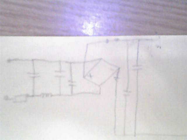

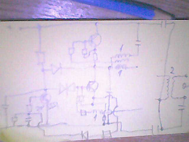

(#) laszlo raduj válasza mindenes hozzászólására (») Ápr 6, 2013 /
Szia , 200 volt egyanaram merheto a dioda hid utan .
A kondit hogy merem ki ? Vagy mibol latszik ha elszalt ?
Van kulombseg a 2 tranyo kozt , mert a D13005 belso kapcsolasan lathato 1 dioda E es K kozott , ami az mje-bol hianyzik, menyire befojasolja a kapcsolast?
Mar atneztem szinte egyenkent az alkatreszeket , volt meg 1 dioda es 1 diak elszalva , azt is kicsereltem , es itt meg jon 1 kerdesem ha ezek az alkatreszek rovidzarosok voltak elszalhatote ujra csendben valamelyik tranyo , mivel most mar fustjelt nem adott.
Bocsi ,hogy enyit kerdezek de ha ezt nem sikerul megcsinalnom akkor elszalt a tamogatas a szuleimtol , hogy uzhesem ezt a hobbyt ))
koszonom megerteseteket
(#) interferi válasza BEMcorp hozzászólására (») Ápr 6, 2013 /
A kapcsolási rajza sajna nincs benne csak a készülék oldali csatlakozása.
Értem, de sajnos akkor én most nem vagyok előrébb. Készülékem nincs, csak a panel... Azért köszönöm szépen!
A 200V kevés mivel a pufferkondi 300V fölé töltődik. Ellenőrizd a diódákat. Ha van soros R azt is.
Probalom lerajzolni, mindjart az ertekeket is beirom , nem vagyok tisztaban az 1-es tekercsel , 3 van 1 magon de nem tudom meg a vegeket eldonteni mi hova kapcsolodik .Meg anyit ,hogy a 2-es tekercs szabad resze (a rajzon ) kapcsolodik aaz 1-es tekercs egyik kijovetelehez.
Ime a 220v resze , ertekekel , 285v merheto a kimeneten. Folytatom a tobi reszevel is.
