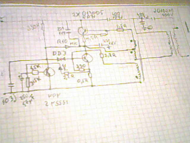

Szia , elkeseredve kerestem a kapcs rajzot de nem talaltam me"g "Elektro Tanyan" sem , de ve"gre sikerult lerajzolnom , hatha igy mar tudtok segiteni.
Tenyleg igazatok van , a rajz e re"sze"n 90%-ban ka"rosultak az alkatre"szek .
Egyszer nyulok bele komolyabb dologban es azt is elrontom(

(#) proli007 válasza laszlo raduj hozzászólására (») Ápr 7, 2013 /
Hello! De hát akkor halihó van, van rajz! (Még jónak is tűnik..) Mindent kicserélsz és egy kisebb izzó terheléssel kipróbálod. egyébként egy Tecsós kukából kimentett energia takarékos fénycsőben szinte minden alkatrészét megtalálod. Még a rajza is ez, kivét a tranyós áramkorlátozást.
Amúgy mint látod ez váltóáramot ad az izzóra, neked meg egyen kell. De mások azt írták, nem igazán szeretik az egyenirányítót és a kondit a kimenetükön.. üdv!

(#) laszlo raduj válasza proli007 hozzászólására (») Ápr 7, 2013 /
Szia . Hat az van , hogy ha valtoaramot ad akkor nagy fregvencian csinalja , ugyanis probaltam ledel (amikor meg mukodott) ugy hogy egy 20w ego ra volt csatlakoztatva es led elotet ellenalasal , de nem vibralt a feny .
Tehat azt akarod mondani hogy a tranyok nem D13005-ok, a kukazott egoben?? sajna rendelesre sem tudnak hozni az iteni elektro profilu uzletbe(
Ha valaki tudna abol a rajzbol , egy normalis formatumot csinalni azt megkoszonem.
(#) proli007 válasza laszlo raduj hozzászólására (») Ápr 8, 2013 /
Hello! Persze hogy "nagyfrekin" megy, gondolom 20..40kHz között. De a Led-eknek egyenfeszültség kell, azt nem szabad váltóra kötni, könnyen tönkremehet. A zárófeszültségük adatlap szerint 5V. Többet is kibírnak, de jobb nem erőltetni.
Általában a nagyobb teljesítményű kompakt csövekben van ez, vagy hasonló a tranyó. De ha nem terheled agyon, próbára jó a kisebb is.
A rajzot majd megrajzolom.
üdv!

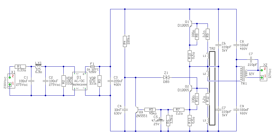

Hello! Itt a rajz, de ellenőrizd le, mert nem igazán tudom elolvasni amit írtál. üdv!
(#) laszlo raduj válasza proli007 hozzászólására (») Ápr 10, 2013 /
Sziasztok es koszi a rajz , azert igy erthetobb.
Ha gondolod nevezd at a rajzot HQC-60 ELEKTRONISCHER TRANSFORMATOR , ugyanis en igy kerestem ra a neten, rengeteg mas nyelvu forumon csak kerdeznek rola de sehol senki nem oldota meg hogy meglegyen a belsokapcs, talan jot tesz az olvasotsagunknak.
Szep napot. Vegre sikerult elenoriznem a rajzott ,
Eszreveteleim;
1- R11,R8 390R,
2-Q3 kolektora es Q2 kolektora kozt van meg 1 dioda szeru bigyusz R10? MIC fensegjelel , vezetesi irany Q2 kolektora.
3-az R5 es R7 kozt szinten 1 dioda 414?, R5 fele vezet
4-R6 szinten 330K mind az R4
*a kerdojel helyen kivehetetlen az alkatreszen mit irhat.
Lehetek anyira pofatlan ,hogy megkerjelek irjal 2 mondatot ,hogy is mukodik ez, mi a mukodesi elve?? udv!

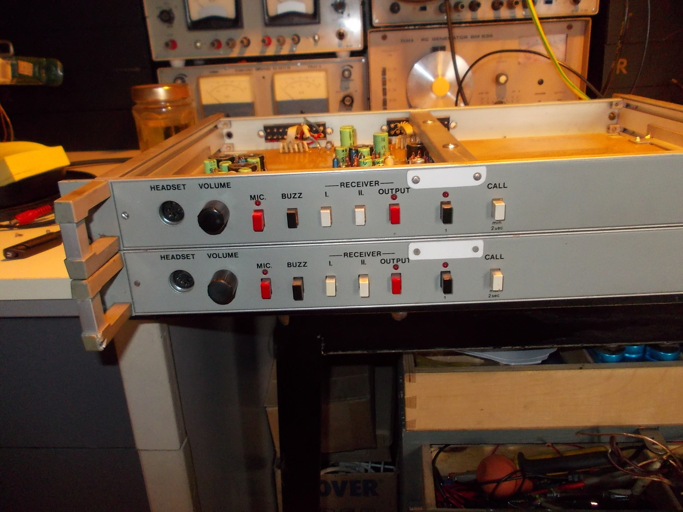

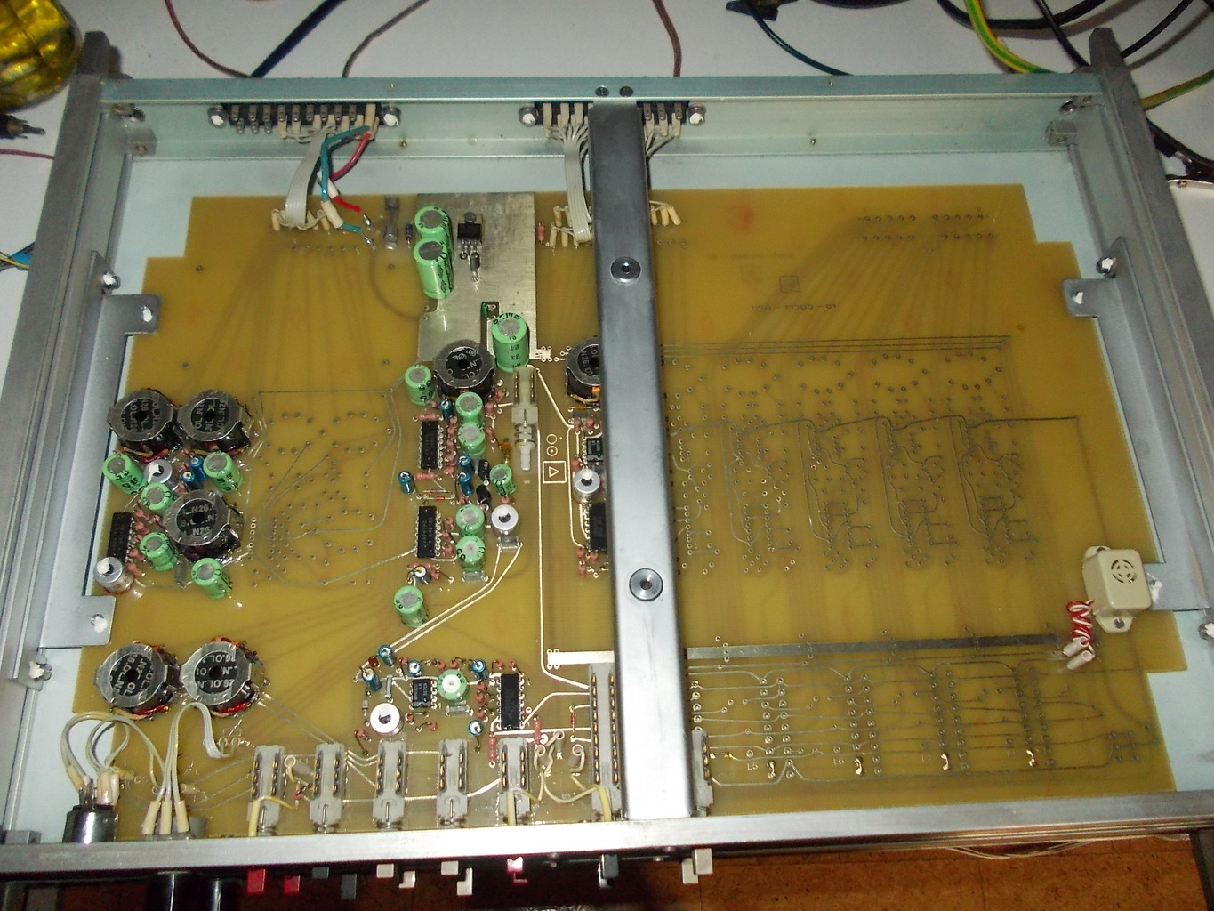

Sziasztok nem tudja valaki hogy konkrétan mi ez? Mechanikai Laboros darab
(#) kameleon2 válasza blasz hozzászólására (») Ápr 12, 2013 /
Nekem forrásválasztónak tűnik. Régebben Orsós magnókhoz nekünk is voltak hasonlóak. Valamilyen oszlopba stackelhető változat. Akkor még nem annyira rackmount volt a felépítés, de hasonló. Anno mi az üzemi telefonokat rögzítettük 24 órás szalagra. Mivel ebben is sok illesztőcséve van, gyanús, hogy hasonló feladatra készült.
(#) blasz válasza kameleon2 hozzászólására (») Ápr 12, 2013 /
Köszi én igazság szerint előfoknak gondoltam a felhasználását,ha jol láttam a panelon van L-R kimenet rajta ki is próbáltam és szkóp szerint viszi a jelet.Azt nem tudom mekkora fesszel működhet,én 15vDc adtam neki.
Forrásválasztásnál is használtak műveleti erősítőket. Kapcsolásra és 1szeres erősítésre is. Kapcsolásra úgy, hogy cséveközépre volt téve komparátorként. Ha földre került a közép : ki lehetett használni valaminek a kapcsolására - pld buzzer, vagy más funkció....
Köszönöm akkor elbogarászok vele
..ez nem azt jelenti, hogy ne tudnál előfokot csinálni belőle, hiszen csak a visszacsatolást kell átméretezned.... Igaz a régi 741-ek miatt rossz szelektivitással és nagyobb zajjal számolhatsz..
