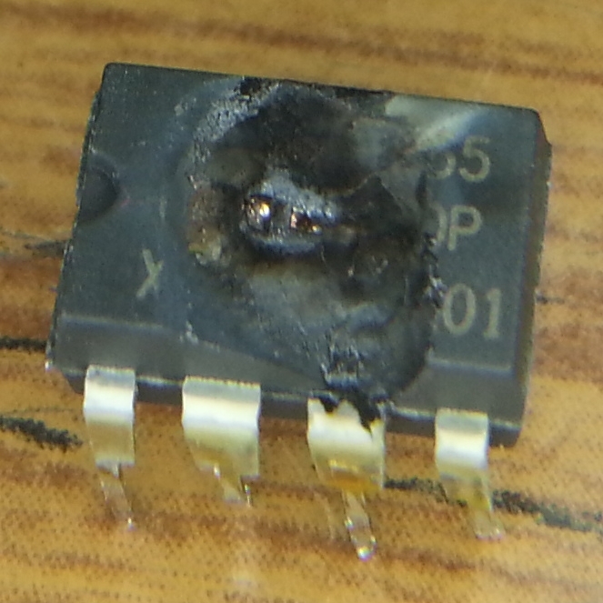

(#) Travolta hozzászólása Ápr 15, 2013 /
A tapasztaltabb kollégáktól érdeklődnék a mellékletben található, felrobbant táp IC kilétéről.
Egy Samsung SV-671GX videó tápegységében található. Sajnos rajzot nem találtam hozzá.
Akinek esetleg ismerős a maradvány, vagy esetleg javított hasonló videót, kérem ossza meg a tapasztalatát.

(#) Travolta válasza (Felhasználó 13571) hozzászólására (») Ápr 16, 2013 /
Köszönöm köbzoli,de sajnos nem ez az. Amit csatoltam képet, azon mind a 8 lába megvan az IC-nek, és ki is van használva.

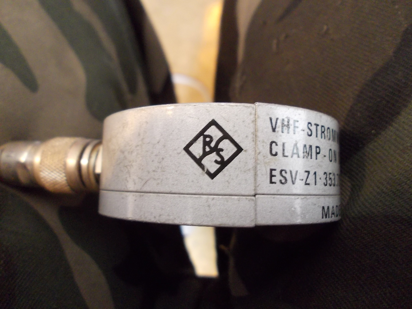

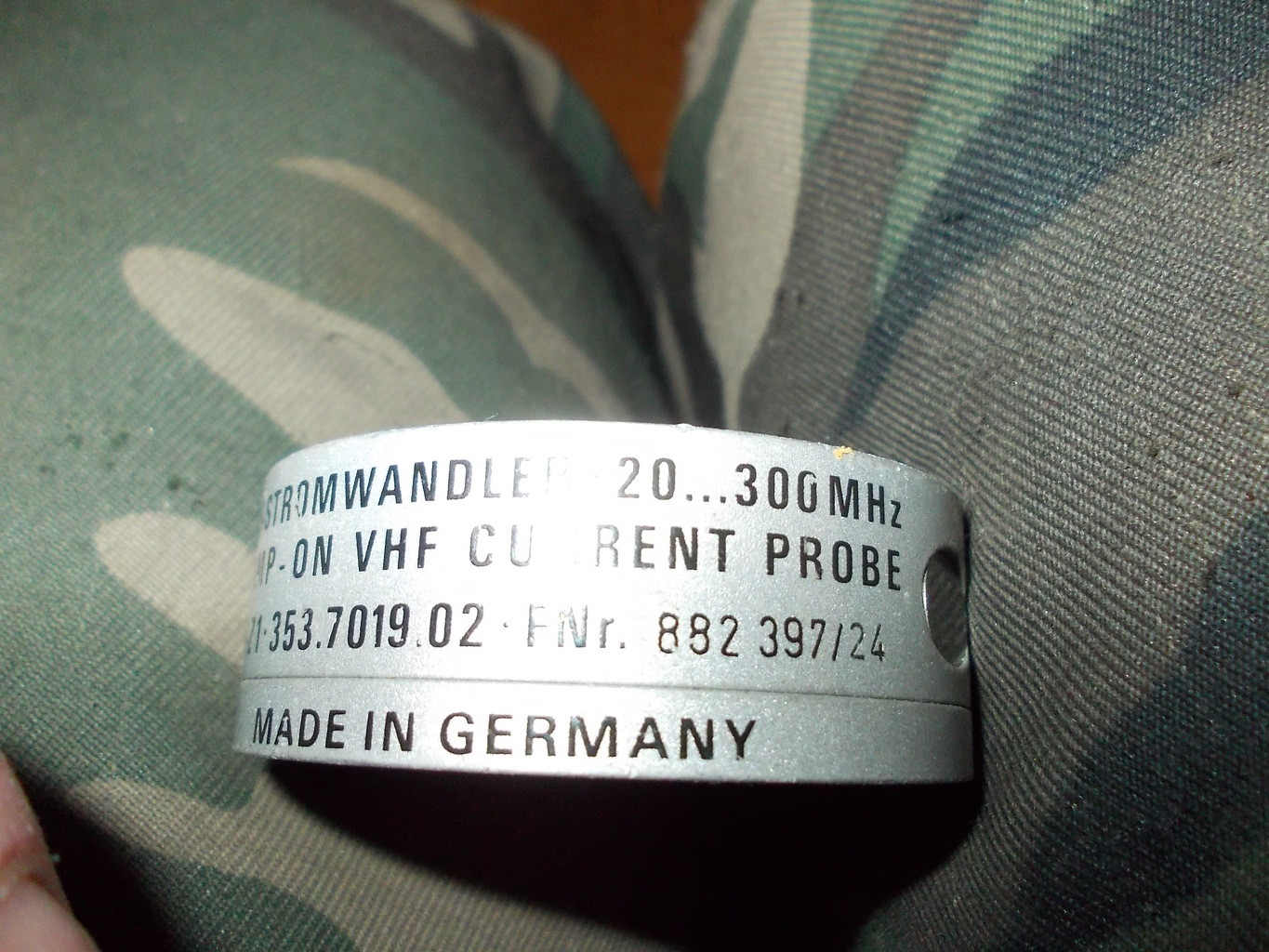

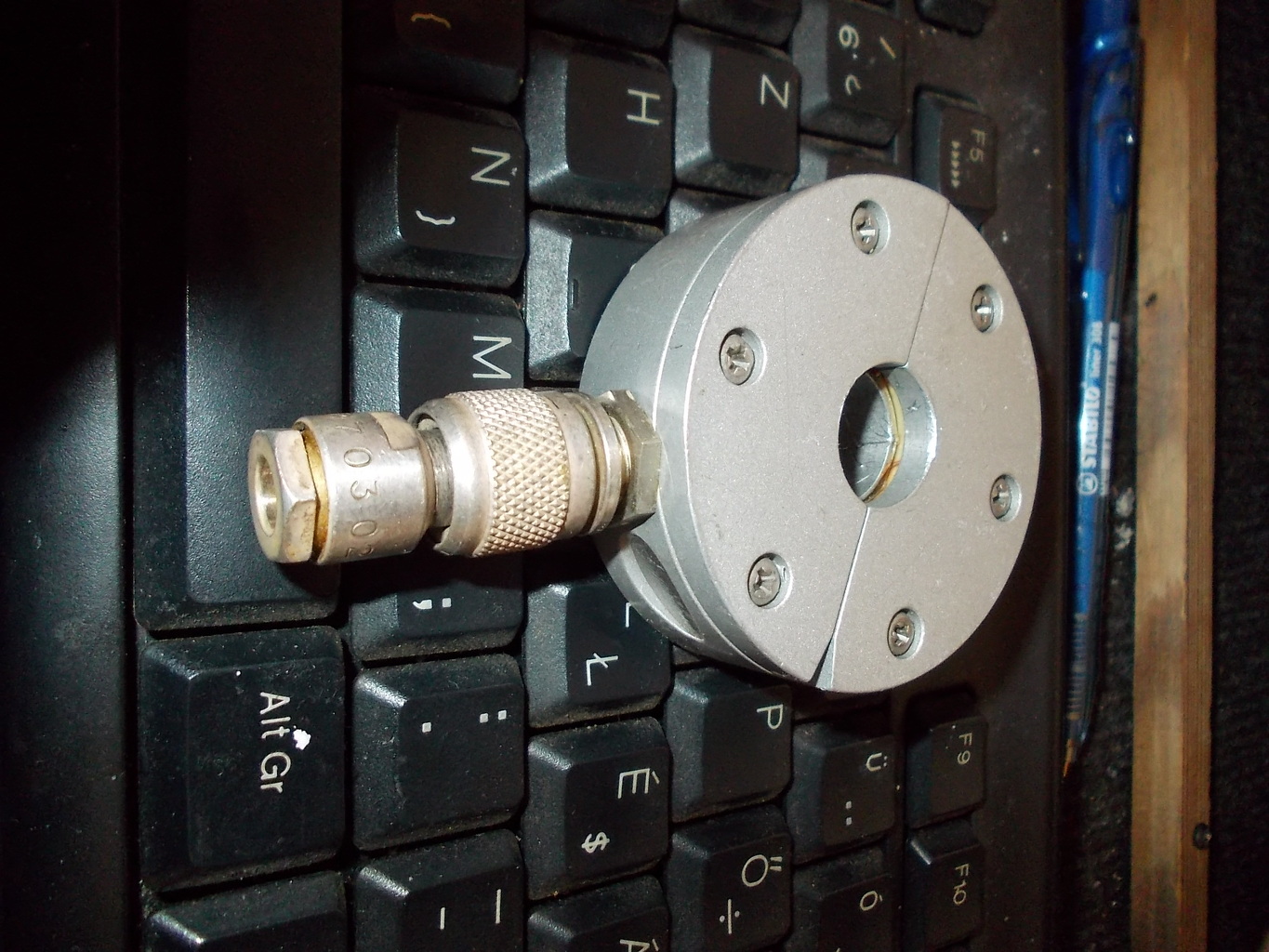

(#) blasz hozzászólása Ápr 17, 2013 /
Sziasztok megtudnátok mondani mi ez?Valami rádiós cucc lehet de nem tudom.Ketté nyitható.
A hozzászólás módosítva: Ápr 17, 2013
(#) kadarist válasza blasz hozzászólására (») Ápr 17, 2013 /
Rá van írva, hogy egy VHF-sávú áramváltó nagyfrekvenciás árammérésre.
(#) blasz válasza kadarist hozzászólására (») Ápr 17, 2013 /
Köszönöm szépen,de külföldiül nem sokat tudok.Akkor haszontalan darab számomra
(#) pucuka válasza blasz hozzászólására (») Ápr 17, 2013 /
Ez egy R/S EMC/EMI mérőhely tartozéka. Vezetett sugárzást lehet vele mérni a 20 - 300 MHz sávban, (pl kapcsoló üzemű tápok, nagyfrekvenciás hegesztő, melegítő berendezések csatlakozó vezetékein) egy mérővevő segítségével. Önállóan nem sok mindenre használható.
(#) blasz válasza pucuka hozzászólására (») Ápr 17, 2013 /
Köszi szépen akkor kuka lesz.

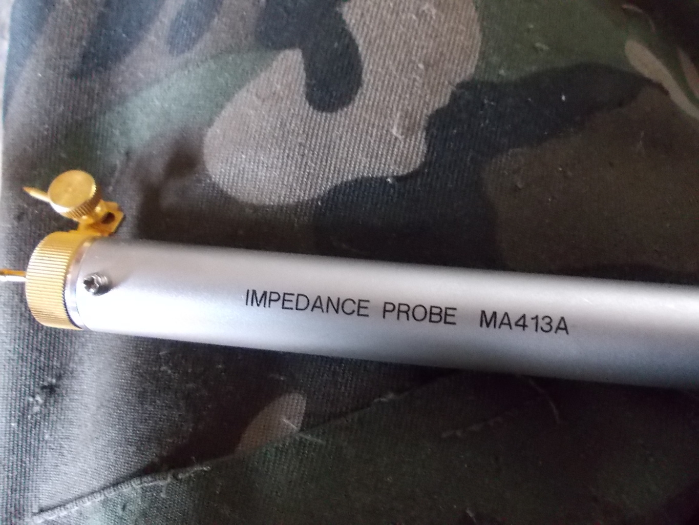

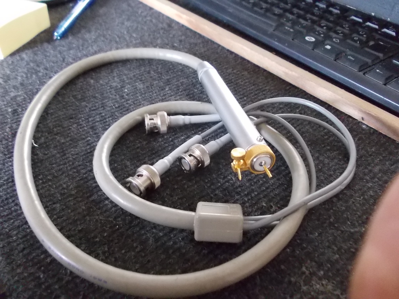

Bocs sok a kérdés,de van egy mérő kábelem de nem tudom mire való.Esetleg?Köszönöm
(#) _vl_ válasza blasz hozzászólására (») Ápr 17, 2013 /
Impedancia mérésére.
(#) blasz válasza _vl_ hozzászólására (») Ápr 17, 2013 /
Köszönöm végre valami hasznos is van a lomok között,bár nekem semmire sem jó igy piac
